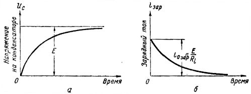

Planbo
Почитал тему и был озадачен фразами про мгновенный заряд конденсатора и "ритуалом подключения зарядки". Я думал, что время зарядки конденсатора зависит только от его характеристик (напряжения и ёмкости). И "мгновенная зарядка" (на самом деле не мгновенная) это его нормальный режим работы. Быстрее, чем нужно он не зарядится.
По сути темы: я втыкаю сначала в колесо, затем в розетку. В инструкции для моего колеса порядок не указан, но я точно помню, что в какой-то инструкции от какого-то прибора я читал, что так правильно. И заряжаю после каждой поездки, если уровень зарядки меньше 85%, а также перед ожидаемыми длятельными покатушками (более 15 км) не зависимо от текущего заряда. Стараюсь часто не разряжать в ноль, но верю, что даже когда педали  поднимаются, аккумулятор ещё не переразряжен и ему это не вредно. Как и не вредно постоянно держать заряженным при регулярной езде.

LEE4ER
[user]Planbo[/user], скорость зарядки конденсатора обуславливается его емкостью, его сопротивлением и способностью источника питания выдать необходимый ток, исходя сопротивления цепи. Напряжение на скорость зарядки не влияет.

Planbo
Цитата: LEE4ER от 12 Янв. 2019 в 04:35Напряжение на скорость зарядки не влияет.
Там где есть ток и сопротивление всегда есть напряжение.  И "внутреннего сопротивления генератора/батареи)", а не конденсатора, т.к. конденсатор это разрыв цепи и поэтому устанавливается паралельно источнику.
А вот первоначальный ток зарядки как раз определяется отношением напряжения батарейки к внутреннему ее сопротивлению.
Но это уже офтоп.  :-)
