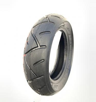

нужен совет по замене покрышки.
задняя покрышка стерта полностью, так же участились проколы, поэтому хочу поменять камеру с покрышкой вместе.
сейчас стоит покрышка 10x2.50(60/85-6)
хочу поменять на 10x3
камеру  тоже буду  новую брать 10x2.50
вопрос хорошо ли будет ставить покрышку 10x3 с камерой 10x2.50, не повлияет ли это на накат и надежность?
sergo842
Цитата: Илья5 от 22 Апр. 2020 в 23:13хорошо ли будет ставить покрышку 10x3 с камерой 10x2.50, не повлияет ли это на накат и надежность?
Штатные камеры так и идут 10x2.50, на накат, более широкое, заметно не повлияет, больше от давления зависит, и прочих факторов, равно как износ.
Сколько покрышки прошли, вопрос чисто для статистики.
Илья5
3000 км, вначале тормозил агрессивно, вот и протерлась.
Сейчас торможу заранее понемногу.
Если поставлю покрышку 10x3 какое давление закачать?
обычно 45 PSI накачивал, это где то 3 бара
Покрышка на переднем колесе в отличном состоянии

Думается, что для 2,5", результат не так и плох, 3,0 выносил за 4,5 на задке, передок, до сих пор жив и стоит на втором приводе, но тает на глазах при результате 7500.  Фото выше, осталось ему совсем не много, ну максимум 1000, приводные покрыхи, съедаются быстрее, тут к бабушке не ходи. активная езда, так же, протектор не наращивает.
Качать, качать надо исходя от своего стиля езды, веса, и прочих дорожных факторов, пониженное давление, жует камеры, факт проверенный не одним рейдером, писка было много, вплоть до ломанных дисков и моторколес.
