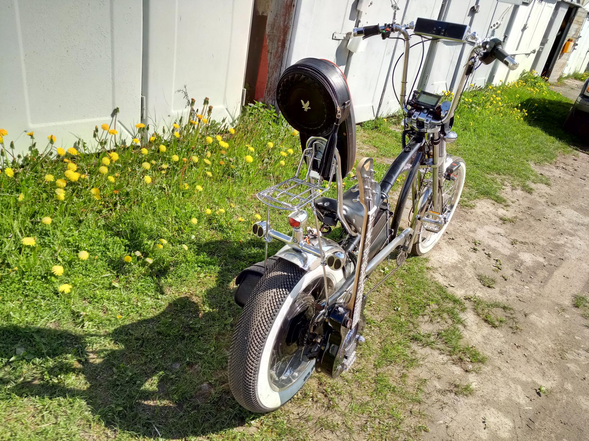

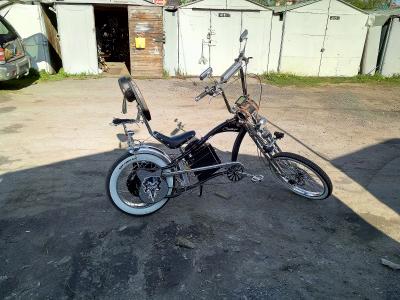

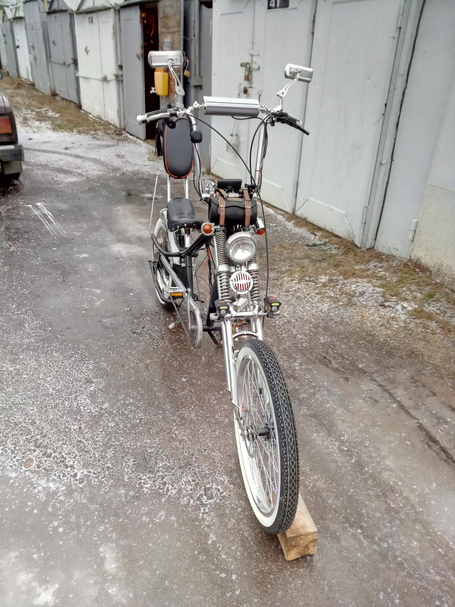

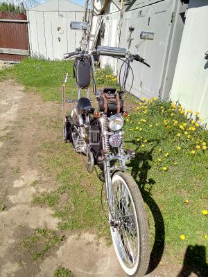

Первая "прикидка" обновления велика после сентября.
Новый вилсет, новая спинка, багажник, крыло, сигнал.
Не хватает сборки заднего света, компоновки аккумулятора и контроллера, кофра слева, гитары справа, ну и тормозов передних на два ротора.
Всё недостающее уже в наличии и ждёт установки по месту.

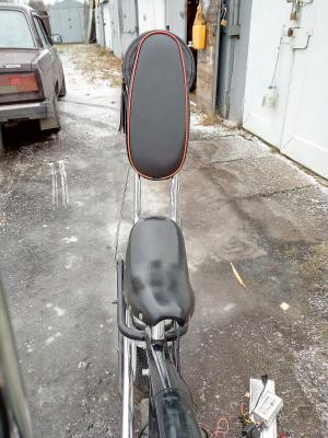

Stanislavchik
Как седло банан в плане удобства верчения педалей?
Один поворотник чет приуныл  ;-)
Guto
Очень удобно. Оно не совсем "банан", но того-же типа. Лично для меня на таком сидении  комфортнее, чем на классическом круизном.
"Унывший" поворотник уже поправлен.

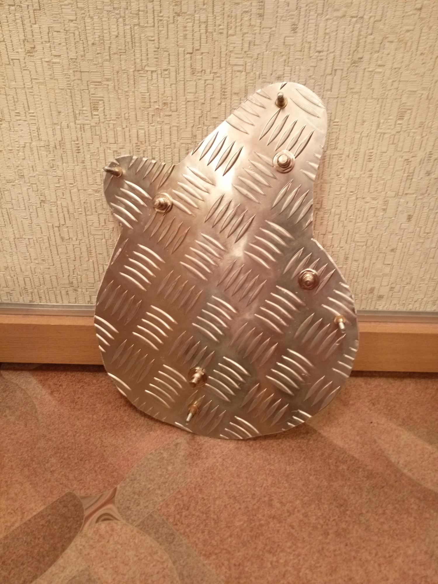

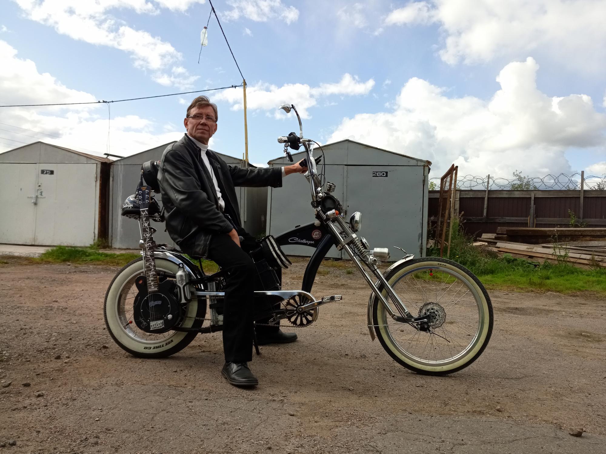

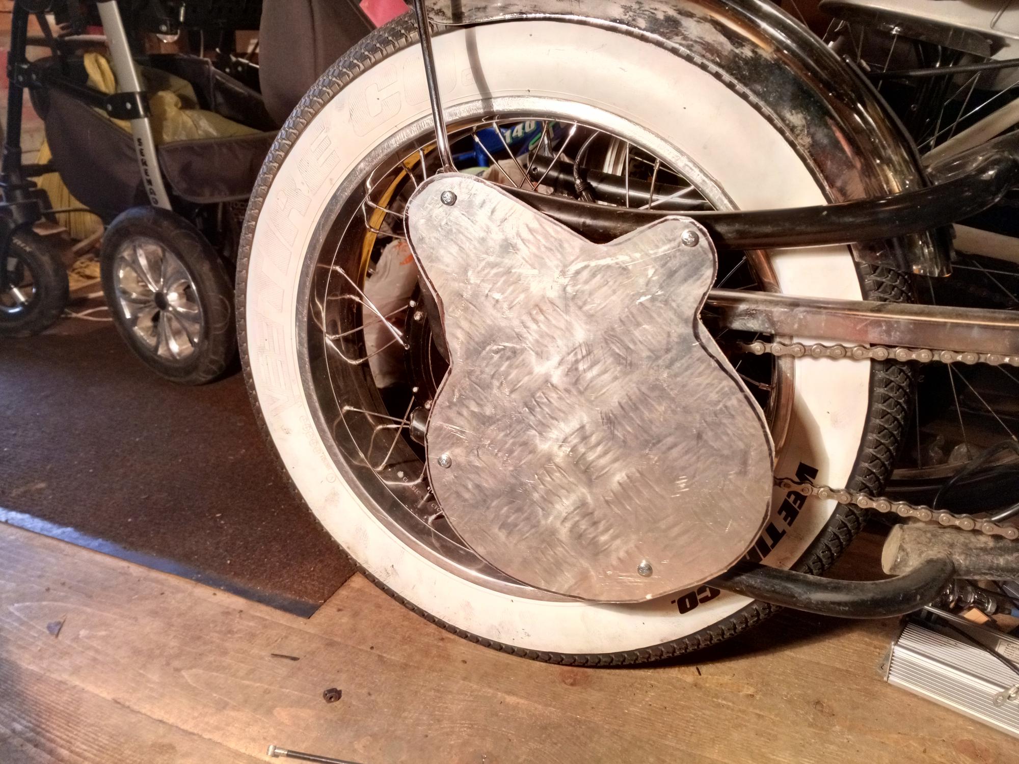

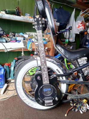

"Чкрновик" кронштейна для гитары готов. Остались мелочи: придумать "отмыкатель", доработать напильником, покрасить, оттюнинговать кромку, поставить. поехать.

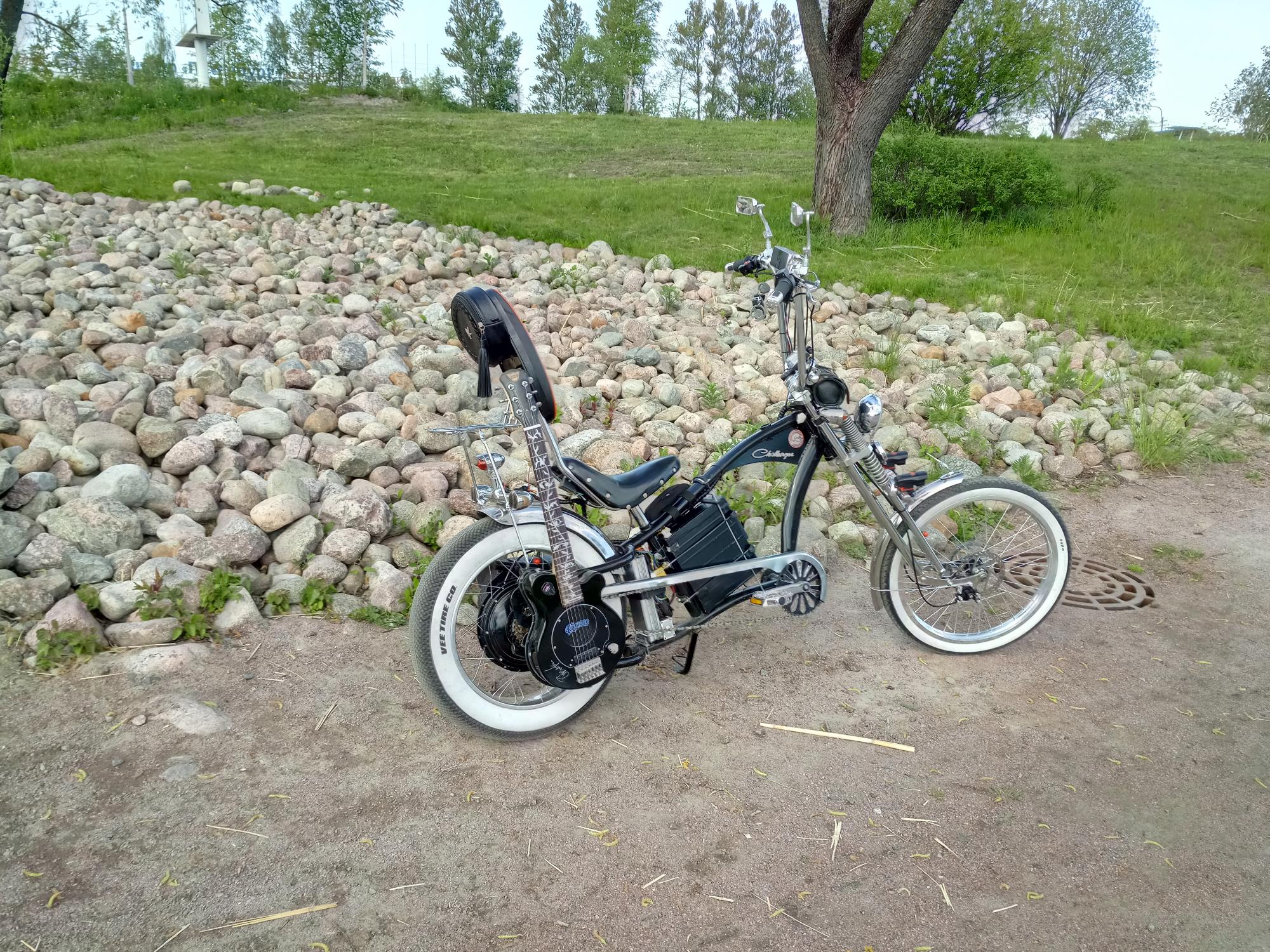

Guto
Приладил гитару. Осталась доводка и облагораживание.
Guto
#95

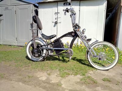

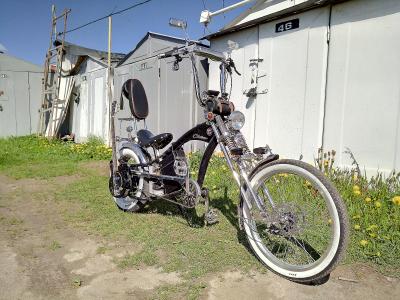

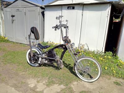

Собрал-таки к сезону. На неделе "ливер" уберу и в путь!
Guto
#96

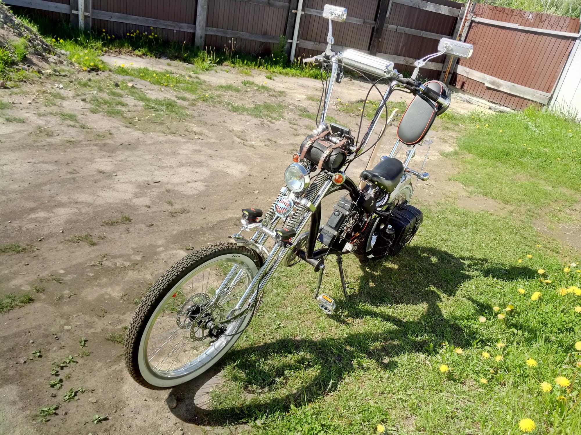

Ну, вроде, как и всё. Проводка убрана, всё навесное по местам, тормоза отрегулированы. Передний тормоз - двусторонний и колесо теперь не ведёт. Музыка любая: хоть в записи/эфире, хоть сам бренькай.
Наверно, чего-то вылезет, в процессе эксплуатации, но это - нормально.

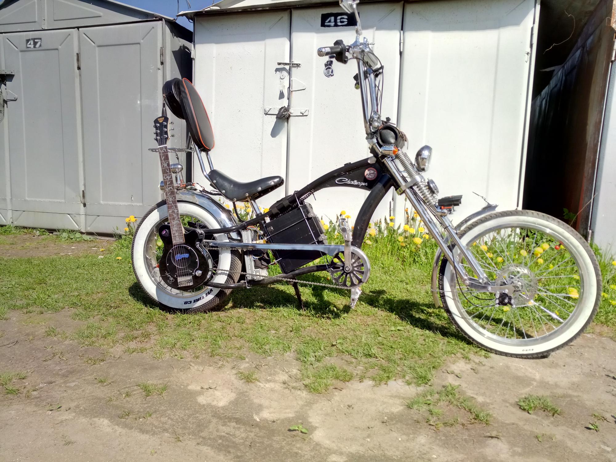

Guto

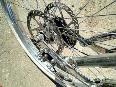

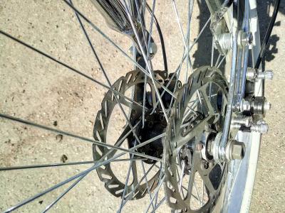

Вот так реализована схема двойного тормоза на переднем колесе.
По уму, надо бы 140мм роторы ставить, сами калиперы и закладные под них подразумевают размер ротора меньше штатного.
Роторы куплены, но пока ехали, то да сё, приладил к роторам 160 мм. (не терпится ведь).
Тросик двойной, видимо для карта, по длине отлично подошёл.
Тормоза, хотя ещё в стадии наладки, работают очень хорошо. Реально помогают задней гидрашке и колесо не валится.
greydog
Вопрос появился на вилке дропы как на обычном веле?
Guto
Конструктивно - да. Заход снизу под ось 10мм.
Добавлено 22 Июнь 2020 в 01:02
Роторы, кстати, уже поменял на 140мм. Теперь калиперы ставятся  "без танцев", на штатные крепления.
greydog
Спасибо за ответ.Просто решил сделать подобную вилку.

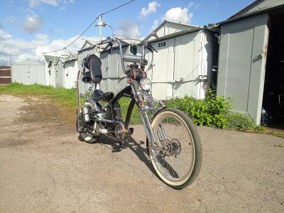

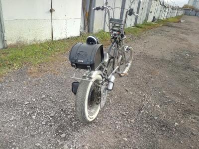

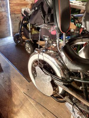

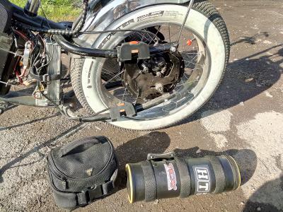

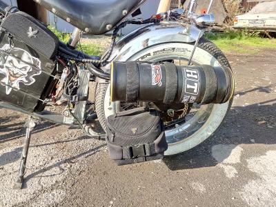

Решил поэкспериментировать с навеской. Отыскались в ЗИПе кронштейны от какого-то предыдущего проекта, вот решил прикрутить для разнообразия.
Stanislavchik
Как ни крути, а кофр лучше )
Guto
Конечно лучше. Симпатичнее, функциональные и т.п., но надоедает и иногда хочется что-то попробовать, не вкладываясь...

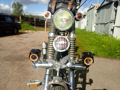

Guto
Раз уж полез колодки менять, то и доп. свет ночной махнул.
Теперь чуть скромнее по мощности, но не слепит встречку.

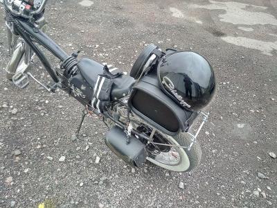

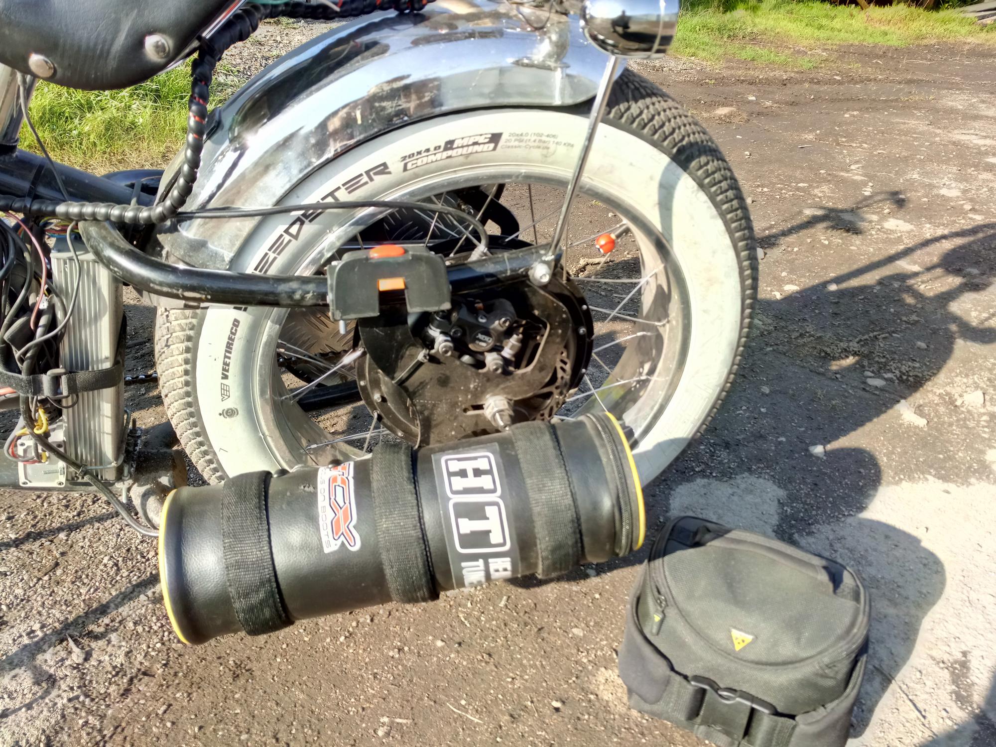

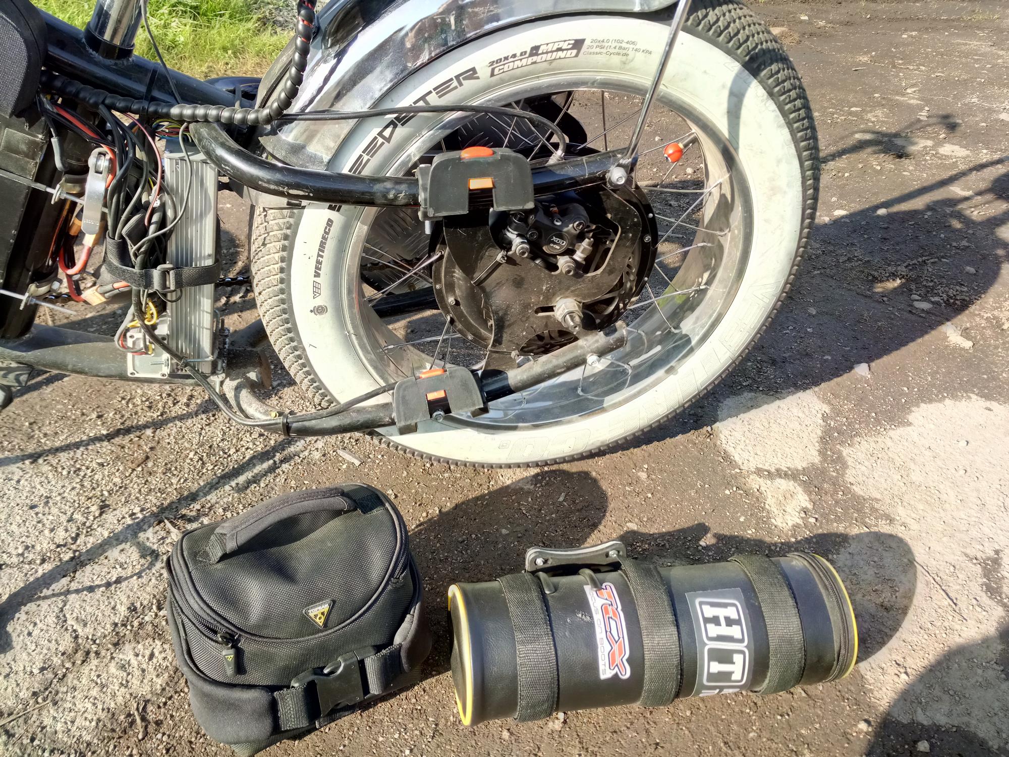

Guto
#106

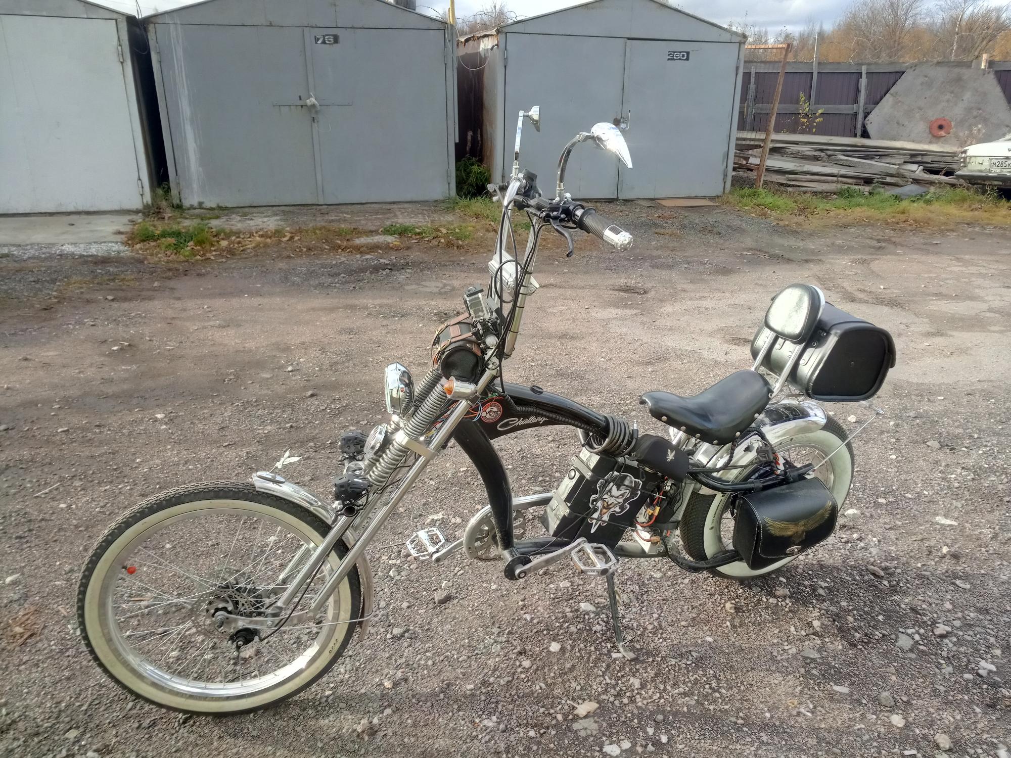

Ну, вот, сезон практически закончен и можно планировать межсезонье.
Челленджер будет подвержен небольшому "улучшайзингу" в части навески и аксессуаров.
1. Багажник и кофр на нём всё же нужны. Думал, что хватит и небольшого бокового кофра, ан - нет.
2. Оставлю "прикинутое" наспех ночное освещение. Вполне годные фонарики, хотя не такие мощные, как были, но светят куда надо и не разбрасывают свет по сторонам.
3. Сделаю кожух для ливера, да и вообще постараюсь перейти на более качественные материалы и по возможности постепенно уберу колхозинг с глаз.
4. Наконец поменяю наборы шайб в спрингере на нормальные проставки с  фикс-болтами.
Пока подобрал центральный кофр. Вот такой:
Пока поставил на лёгкий багажник, чтобы посмотреть, как он приживётся в общем стиле. Зимой, наверно подберу багажник посолиднее. А может и оставлю, т.к. задняя люстра тоже изменится и будет крепиться к нему. Если она прикроет заднюю часть багажника, то его будет совсем не видно и вся конструкция как бы "повиснет" над колесом.
