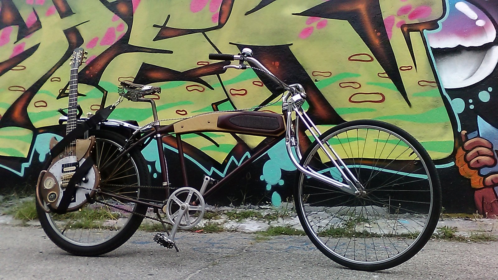

Наконец нашёл инструмент, который прикручу на Челленджер!
Надеюсь, что получится.

Guto
#80
Stanislavchik, я пока примерить не могу (не приобрёл ещё). В сети тоже прототипа не нашёл. Планируется с правой стороны вместо кофра. Там закладные гайки есть и через проставки в трёх точках барашками закреплю. Корпус у неё цельнодеревянный, так что можно спокойно засверлиться, поставить мебельные втулки со шляпкой (чтобы лак не тёрся) и закрепить. Она лёгкая (чуть больше 2 кг) и держаться будет хорошо. Положение грифа параллельно стойке спинки, т.е. - чуть назад. Сниматься будет легко и, если нужно, второй кофр будет вешаться. Если по закладным не получится, поставлю хомуты с закладными гайками.
Sovaelectro, да, банджо больше подходит, но электрических я не встречал, а акустика - очень нежная. Да и играть на ней я не умею совсем (не пробовал). На гитаре хоть немного бренчу, а на банджо - нет. Чего ради я его с собой таскать буду? Ну, разве для понта (хотя тоже вариант).
Вот так её крепят на мотоцикле, но мне не нравится, когда тело закрыто (в кармане).
Так что буду делать открыто.

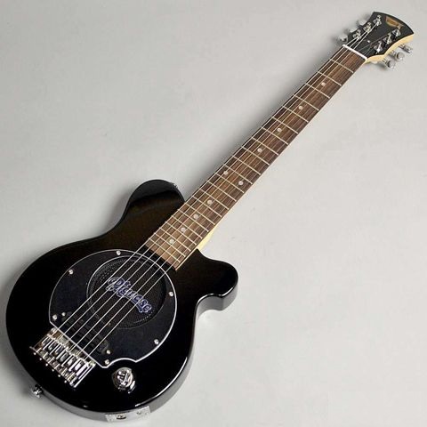

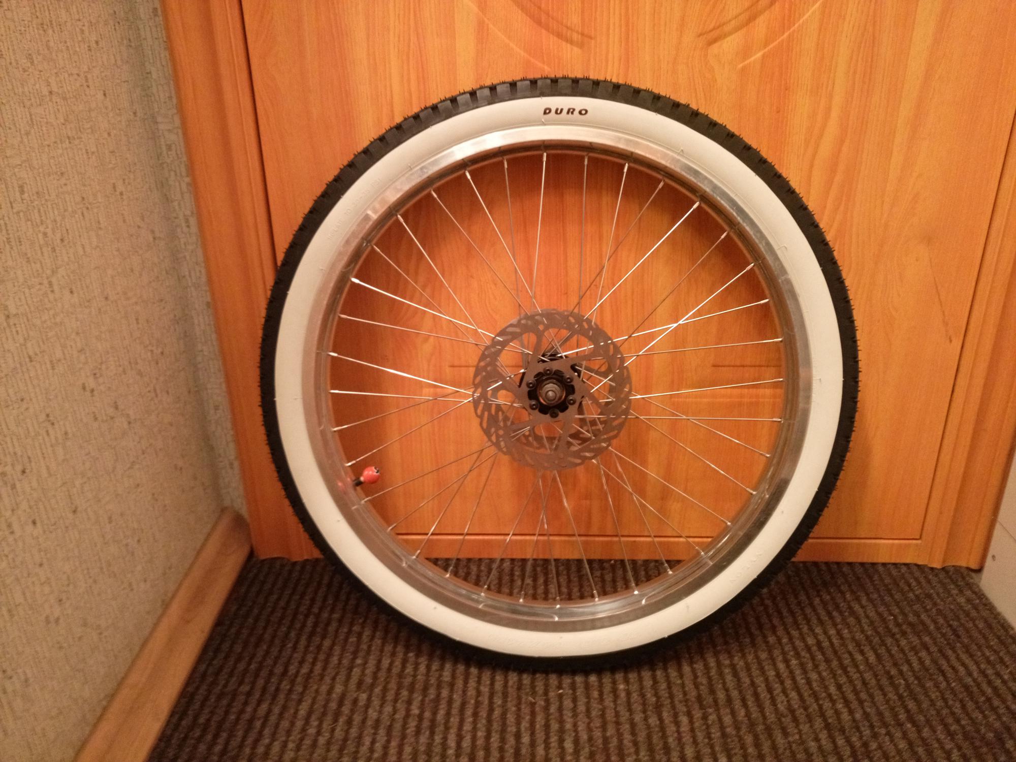

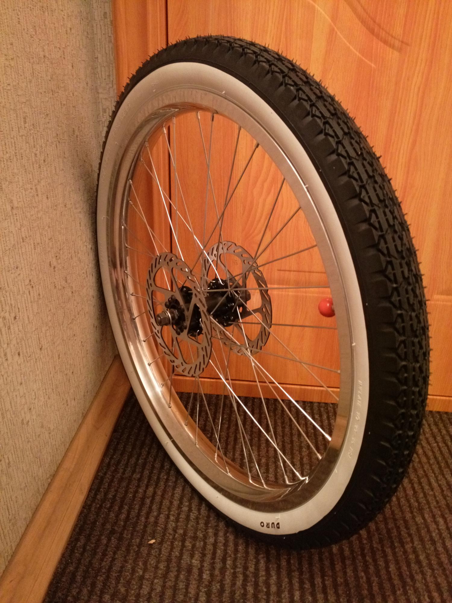

Приехала покрышка! Собрал сегодня переднее колесо.

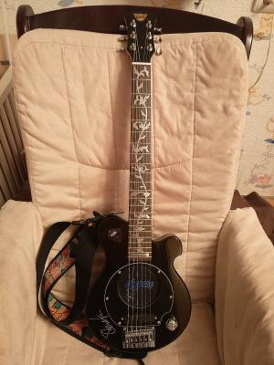

Ну и гитару прикупил...

Спасибо, интересный вариант.
У меня поменьше заднее колесо и, соответственно, гитара.
Вот такая она сейчас, подготовленная к монтажу кронштейна.
Крепиться будет на быстросъёмные замки.
Как только детальки доедут, покажу конструкцию.

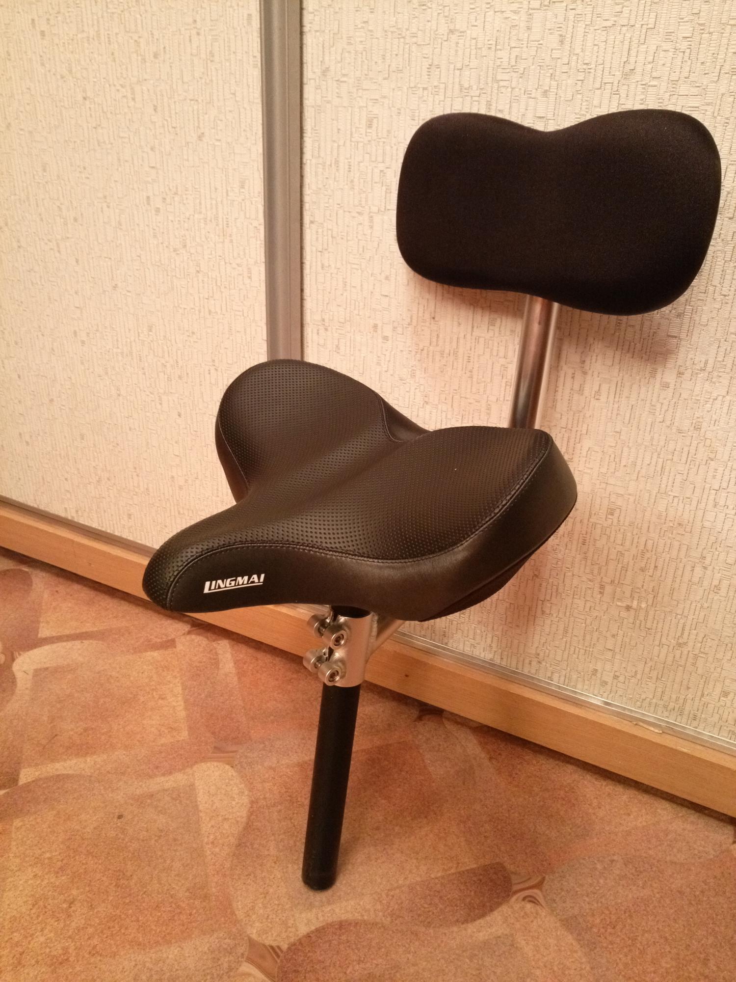

Дело движется. Вот такую сидушку приготовил.

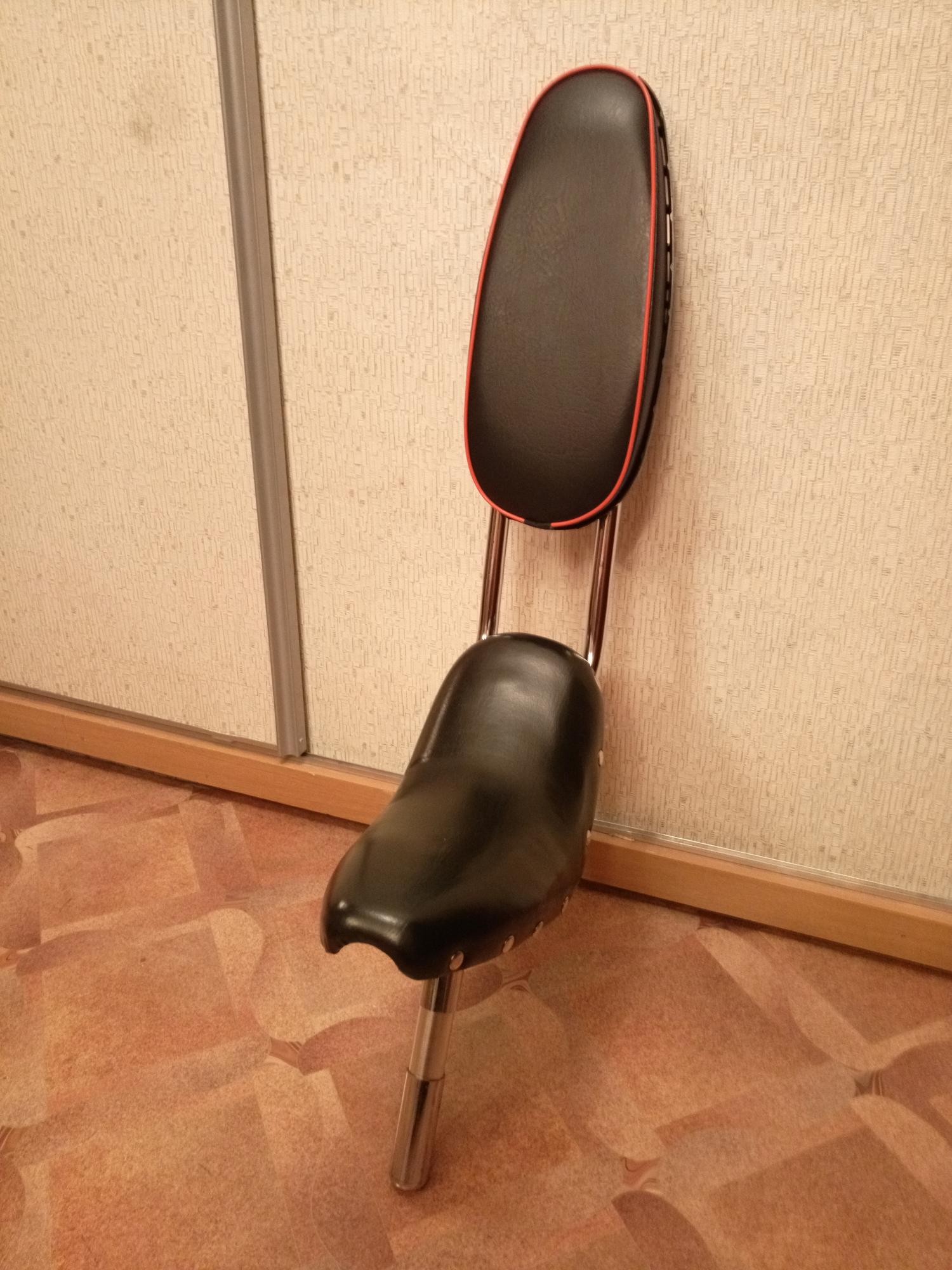

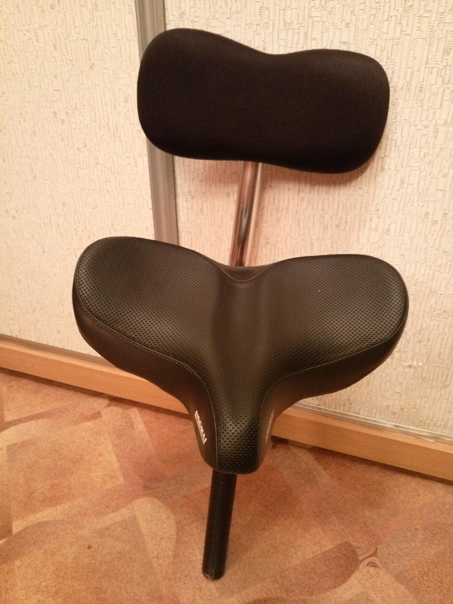

Вот такая теперь спинка.
Они у меня будут как опции: сегодня в седле, завтра в кресле.
Stanislavchik
Она крепится на подседельный штырь?
Guto

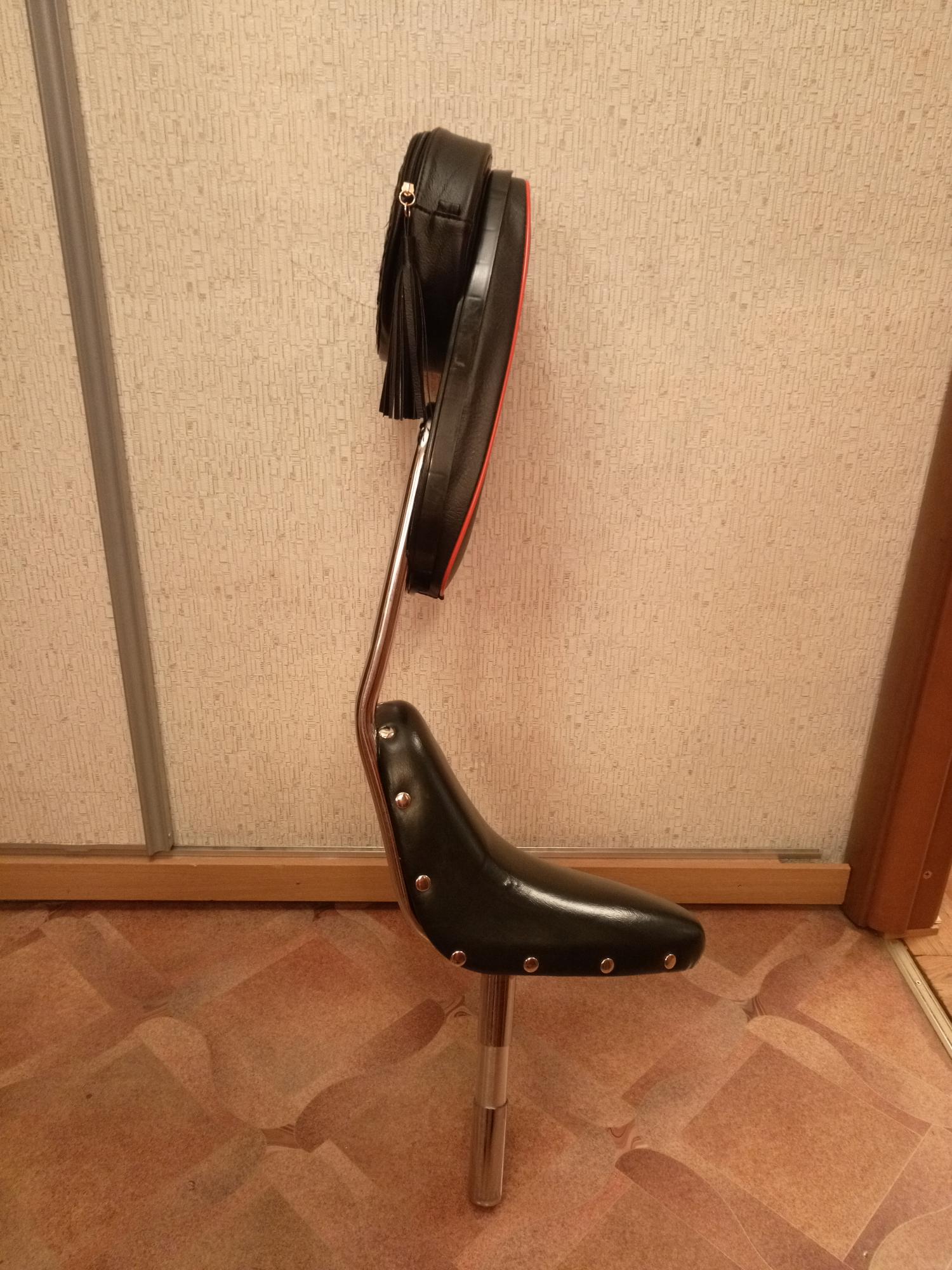

Вот фото с обратной стороны и сбоку.
В итоге - да, рейлинги спинки приварены к площадке седла, которая, в свою очередь, приварена к подседельному штырю.
