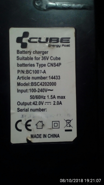

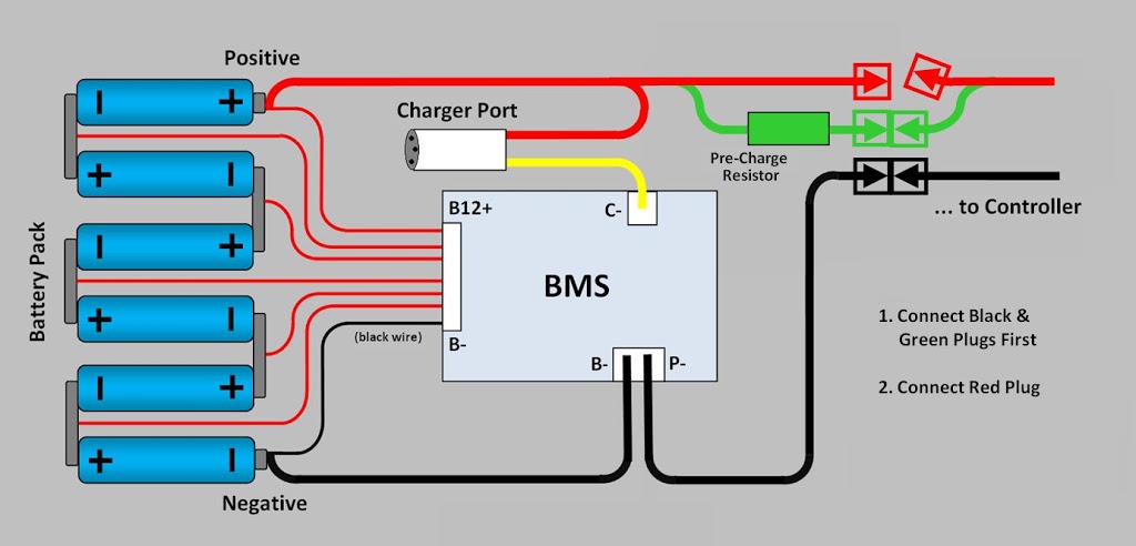

Батарея 36 вольт 10s , плата БМС на фото. Какой резистор нужен на указанный на схеме ?
ЗУ на фото

[user]EPO[/user], да любой ограничивающий большой ток заряда конденсаторов контроллера. А если батарея не будет отрубаться/подрубаться по нескольку раз на дню, то вообще можно без него. Ну будет не большей хлопок в разъеме - это разве страшно?))
Да и давно уже не дефицит противоискровые разъемы. Цена на алишке сотня-две за пару.

   Один ом , на 5 ватт !  Но скорость полной зарядки снизится , балансировка улучшится !

Конденсаторы в контроллере вааще нипричём. Резистор нужно подобрать так, что бы при полностью разряженном аккумуляторе, ток заряда не превысил максимальный ток указанный на зарядном устройстве. То есть если конец разряда 30 вольт, а блок выдает 42вольта при токе 2 ампера, то нужно от 42 отнять 30, и разделить на 2 ампера, получим 6 ом. Но это гемор, заряд затянется вразы.
Если слегка доработать зарядное устройство, то ток можно увеличить  до 3-4 ампер.

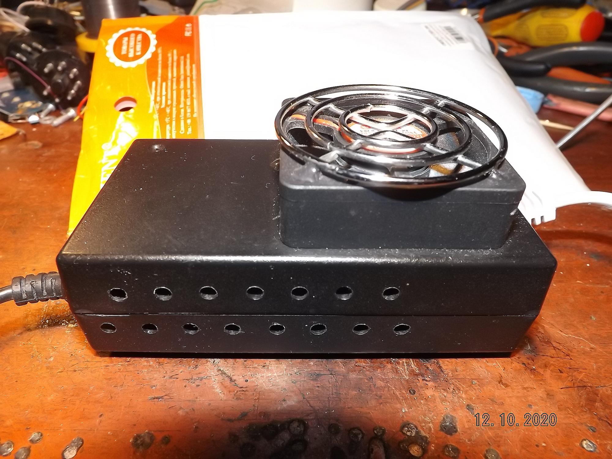

Моё выдаёт 7,5 ампер при заявленных 3-х, причём когда оно было без вентилятора, я трижды менял драйвер и силовой транзистор.

Да не при чем тут зарядка. Пречардж резисторы используются, чтобы зарядить огромные емкости на входе в контроллер, - на схеме даже явно нарисовано отдельное гнездо зарядки. Но на 36 вольтах они нахрен никому не впёрлись.

Включили зарядку, напруга 67в, у разряженного аккума 50в, 17 вольт разницы с конденсаторов зарядки резко приложились к ключу БМСки, а он там зачастую заметно слабее пачки разрядных. Ситуация с подключением обесточенной зарядки еще плачевнее по силе искры и выносу зарядного ключа. Оба варианта неверные. Верный как раз с резистором как на схеме. А то потом люди интересуются, че это у них БМСка некоторые элементы перезаряжает, а у БМСки уже давно зарядный ключ пробит, и ждет шанса сжечь квартиру.

вы схему внимательно смотрели?
какое отношение имеет этот резистор к зарядке?

да какая разница.. ну немного в другое направление ушли, тема то 2 летняя, выкопали, ну хоть разовьётся в разных направлениях.. так то понятно, что изначально был разговор о резисторе на коннектор контроллера..
