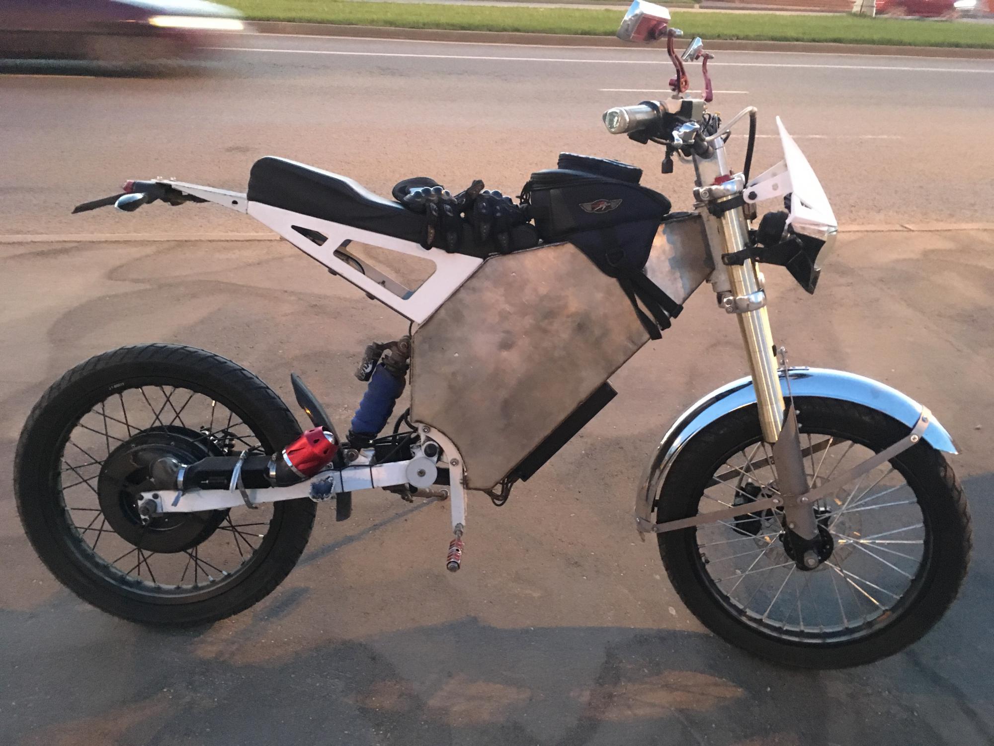

Всем привет, коллеги!
Недавно у моего "электоровелика" , который по привычке все еще называют, некоторые "вел",  исчезли последние детали от велосипеда.
Считаю невозможным его так называть,  но и мотоциклом тоже пока язык не поворачивается. По этому буду называть этот легкий электромотоцикл  просто - мопедом. Хотя знаю, что это не совсем верно.  Холиваров на эту тему было предостаточно.
Мой байк - исключительно дорожный аппарат по асфальту Москвы.  Говномесилово и жесткий мотокросс  по ДОП других городов  - не моё.  Как паркетник - 99% времени это асфальт,   и  1% съехать  в лесок, уединиться ненадолго ))))
Ниже небольшая история+фото его "мутации" за 3 года.

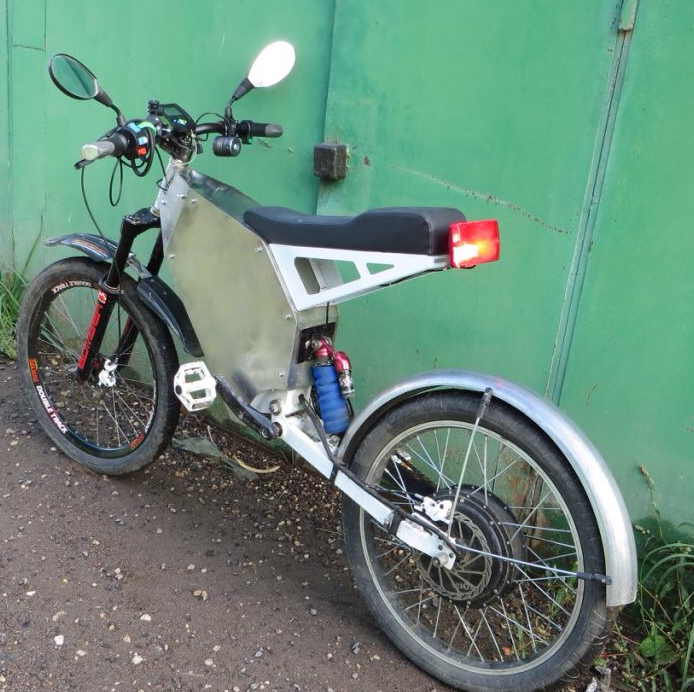

Изначально, после сборки  в [b-b]2016[/b-b]г. мопед был даже с педалями, велоколесами, веловилкой итп .
Рама - Чоботарь/Е-кросс,   усиленная везде где только  можно  сталью и нержавейкой, великим мастером [user]Александр74[/user] .  Грубо говоря -  в ней по периметру наварена еще одна рама и вылечены все известные слабые места.      Фото процесса https://goo.gl/photos/GzVyuHEBZJiqQ34GA

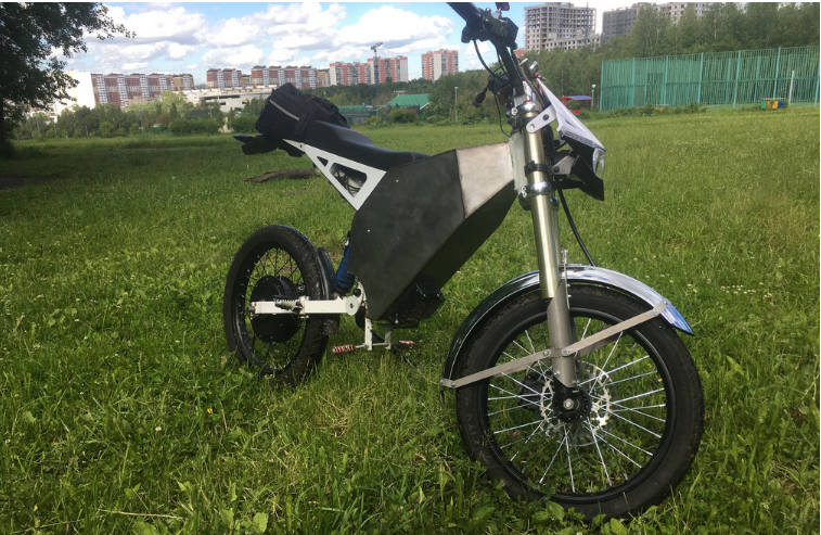

Далее в [b-b]2017[/b-b]г,  велокомпоненты начали уступать место мото.  Происходило это по причине роста скоростей и здравого смысла.    Самое важеное и сложное что было сделано - заменен рулевой стакан, на стакан от Телепортатора, что позволило установить мощную и дешевую мотовилку от питбайка Kayo, переднее мотоколесо и передний мототормоз.  Заднее колесо тоже переехало на мотообод, установлена резина Michlein Citypro 17" 80/90-17.  Теперь ездить 70+ стало не так страшно.
Убраны педали, сделаны подножки для ног чтобы хоть чуть-чуть компенсировать идиотскую эндуро-посадку.
Сезон [b-b]2018г[/b-b]г,  был отмечен установкой новой силовой части -  новая батарея 20s18p из ионок, новый контроллер max-e,  что потянуло за собой желание вступить в секту  "Чупасосов" и поставить на миникрошку чупасос.  Скажу сразу - оно работает, не пожалел "выкинутых" денег. Мне это позволило "оттянуть" дорогостоящий  момент апгрейда мотора.
Я перестал перегреваться в тех моментах и поездках, при которых грелся до этого.  Добавлю, что у меня бывают поездки на 65км со вторым номером (пассажиркой). Без чупы это выглядело уныло  - 40кмч вместо 65-75км/ч как сейчас.
От "велика" осталось только велосипедный аморт, велосипедный задний тормоз (фактически стояночный)  Avid bb7.

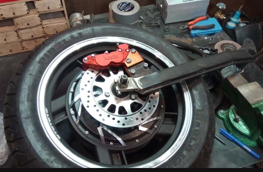

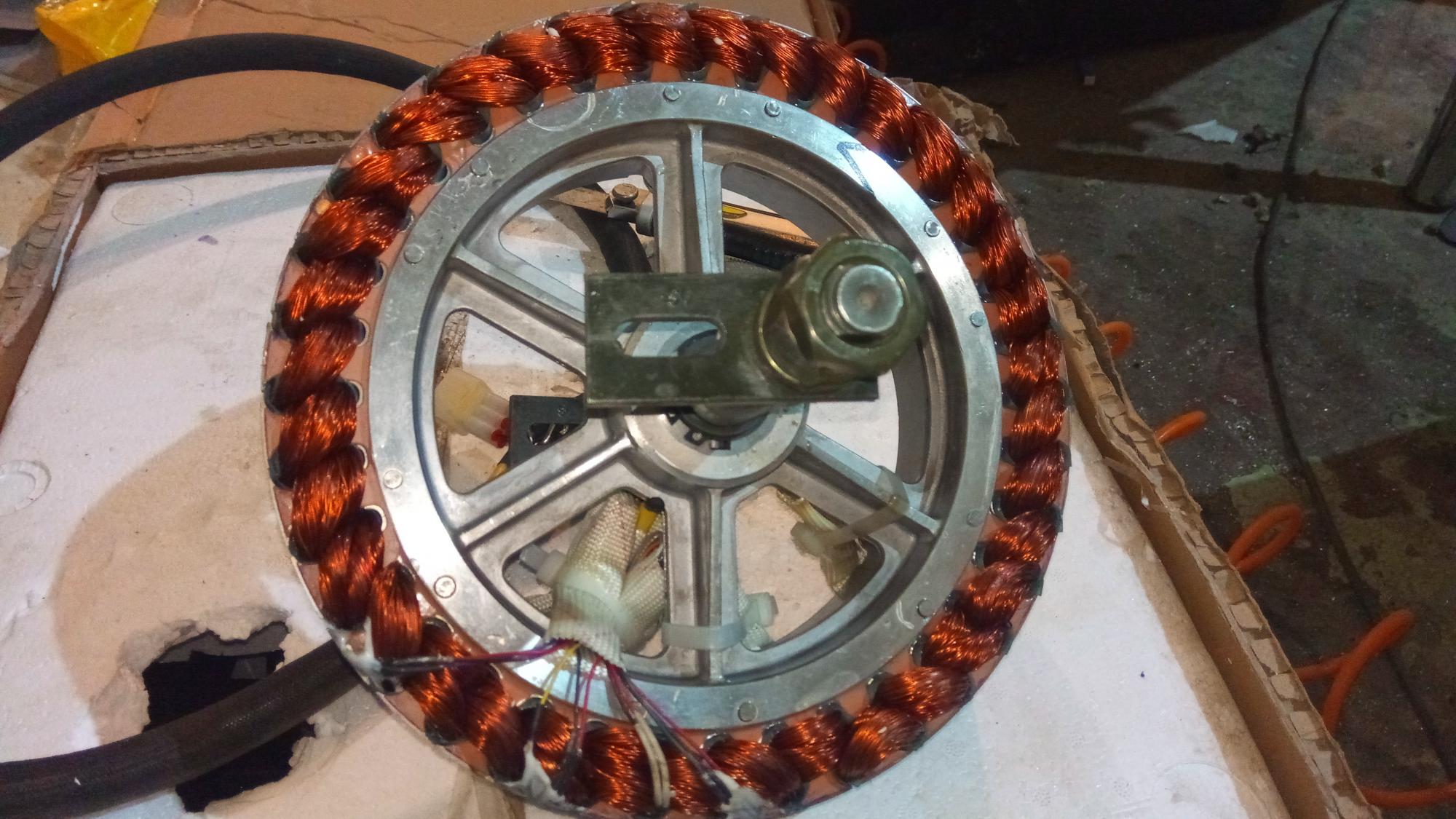

От этого с помощью отличного мастера Романа , [user]YTW200[/user] , был заказан мотор QS 260,  в литом ободе 16".  Как объяснял Рома - мотор специально намотан был под мое напряжение, чтобы он ехал 90кмч без всяких OVS (ослаблений поля).  Это почти "топовый" скутерный мотор - мощнее только 273.

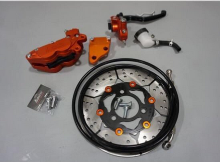

К мотору заказали комплект гидравлики.
Рома полностью взял на себя заказ, мозгожуйство с китайцами, я просто перевел ему денег.  И как оказалось позже - не зря!

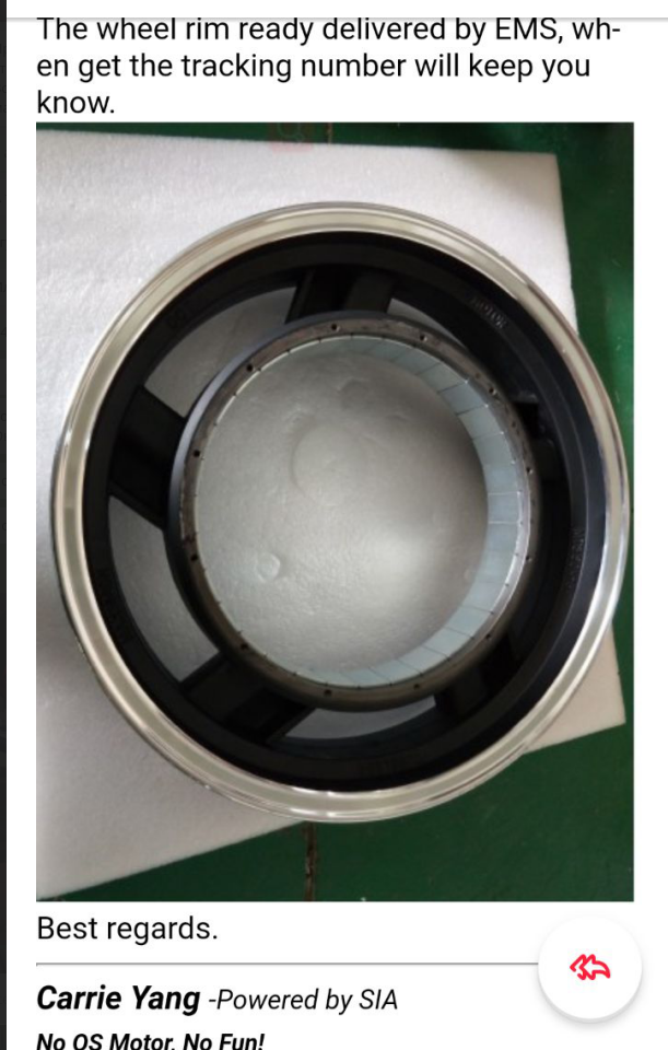

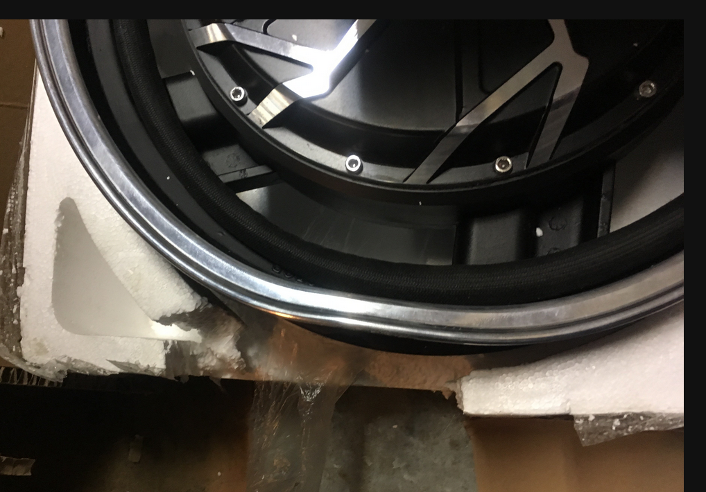

Вообщем  компания СДЕК нам его ушатала  -помяли кромку обода.
К сожалению,  я увидел это уже разобрав коробку в гараже, и подписав все бумажки о приеме.  Доставка этой гири была на мой адрес.
Обращение с претензией в СДЕК закончилось примерно так - "обращайтесь в магазин, вы нам денег не платили, вы не субъект договора, до свидания".  :ireful:
Но Рома переговорил с китайцами из QS, и те БЕСПЛАТНО КАРЛ, выслали ему/нам новый обод  с магнитами!!!!  Причем выслали EMS , прилетело, буквально, за 8 дней!!!!!  ;-)
Еще раз хочу его поблагодарить и порекомендовать - отличный мастер и реально решает вопросы!
Далее,  купили покрышку Pirelli Diablo 140mm, Рома пролачил и собрал колесо, сделал балансировку.  Резина оказалась  хреновой, сделано в бразилии, мой косяк. Но отбалансить удалось , хоть и кучей грузиков.

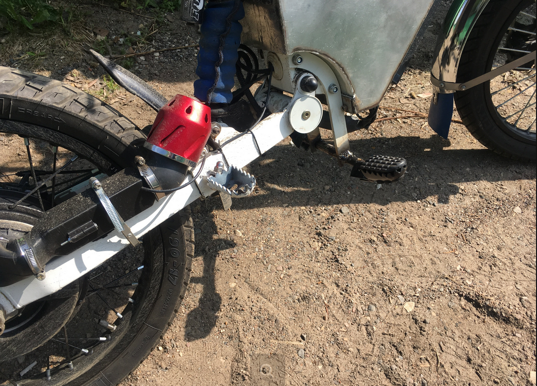

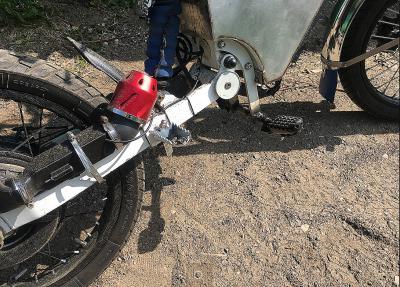

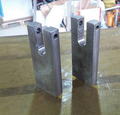

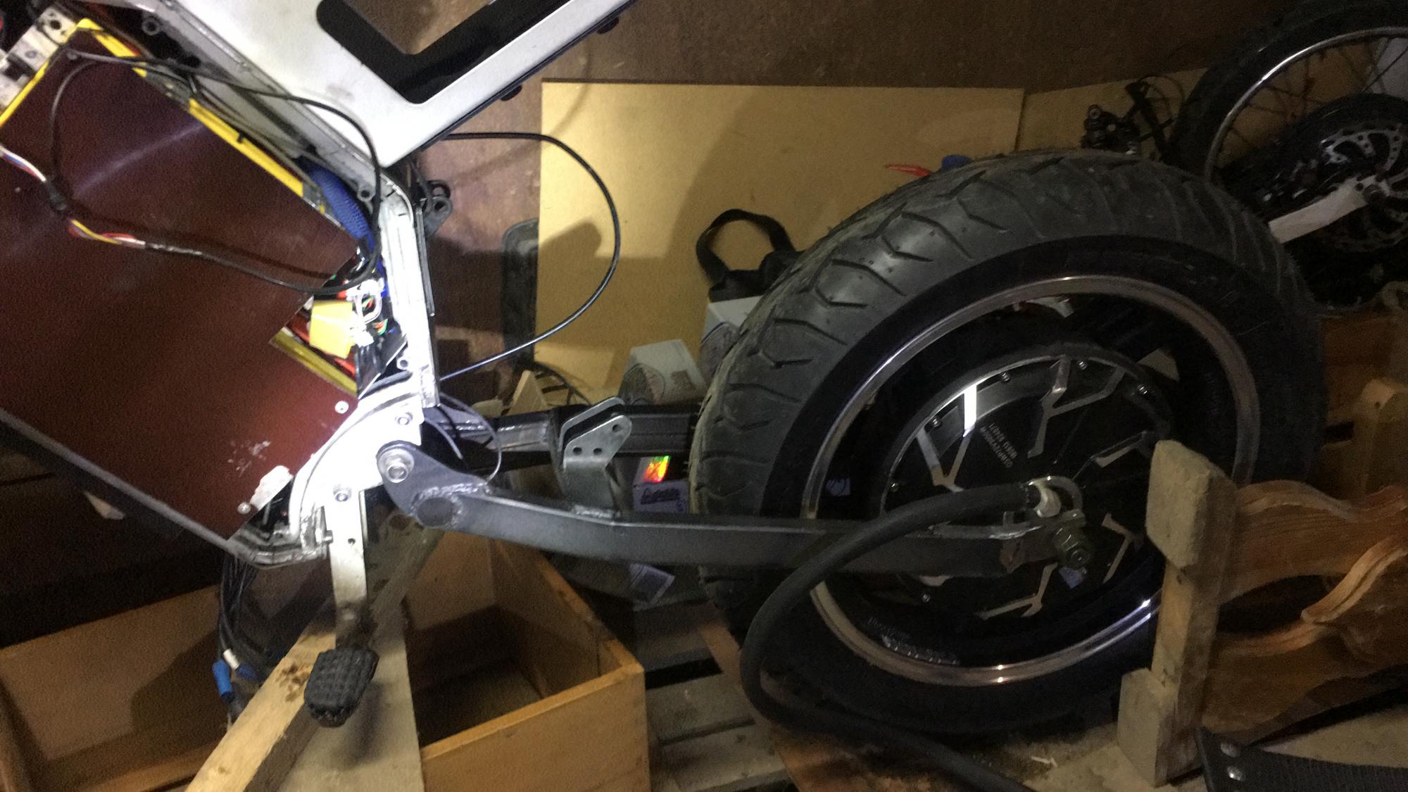

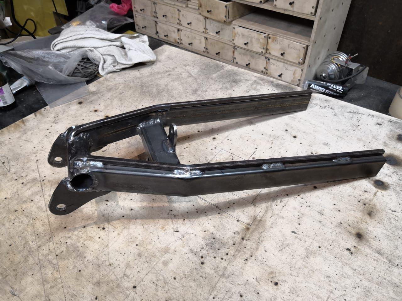

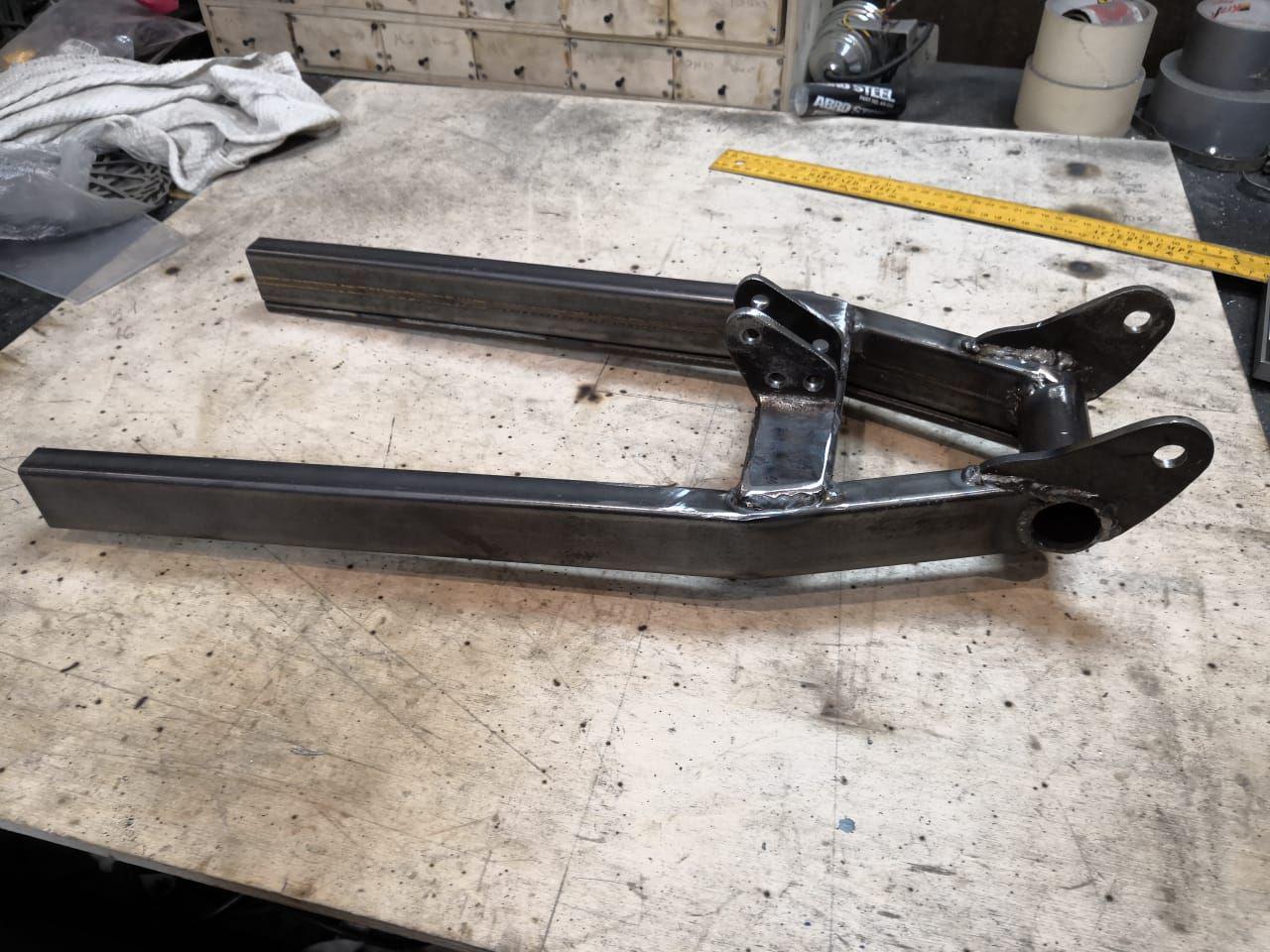

Далее возник вопрос  - задний маятник. У меня он был стоковый, от Чоботаря.  Там между дропами максимум 150мм, и даже самая последняя версия маятника  с толстыми дропами - дрищевата для 20кг монстра QS260, которому, нужно минимум 200мм дропы.  Чтобы максимально упростить изготовление маятника и не разбирать в сезон байк, Я "шиканул" - купил у Чоботарей еще один родной маятник.  Тупо, чтобы отдать его мастеру для размеров посадочных у рамы.
В итоге, за изготовление маятника взялся также Рома,  и сделал это ппц как быстро - около недели. Я был в шоке.

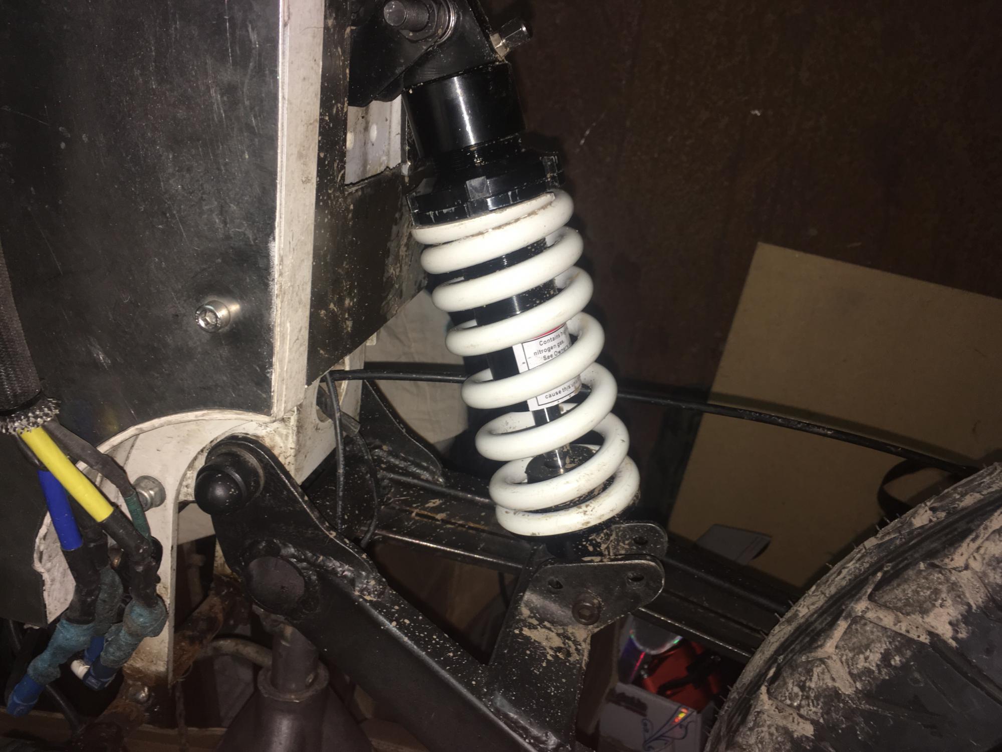

Я купил дешевый амортизатор от китайского мотоцикла, длиной 260мм  и начал собирать мопед.
Кабель мотора с фазными по 16кв.мм,  пока подключил временно через переходники,  чтобы понять вообще едет оно или нет. Едет  :dance:
В планах, попробовать завалить вилку, а сделать это можно только, опустив "задницу", переместив верхнее ухо аморта, которое пока не трогали.  Также хочу нормальную подножку, и пеги для пассажира, прикрученные не к маятнику, а к седлу, как у мото.

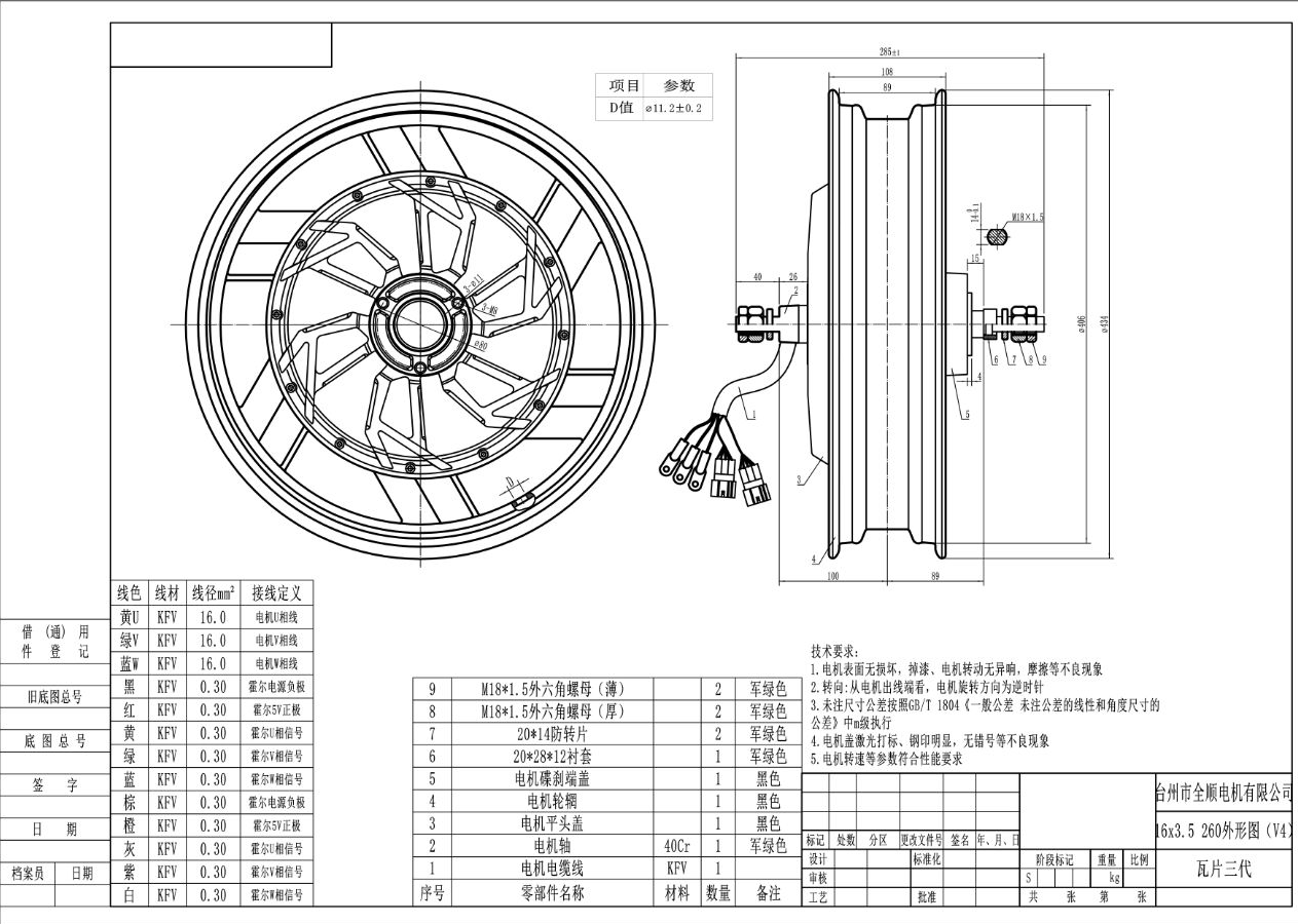

Цитата: atred от 08 Окт. 2018 в 16:58был заказан мотор QS 260
с какой номинальной мощностью то? Или 260 только в 1 варианте существует?

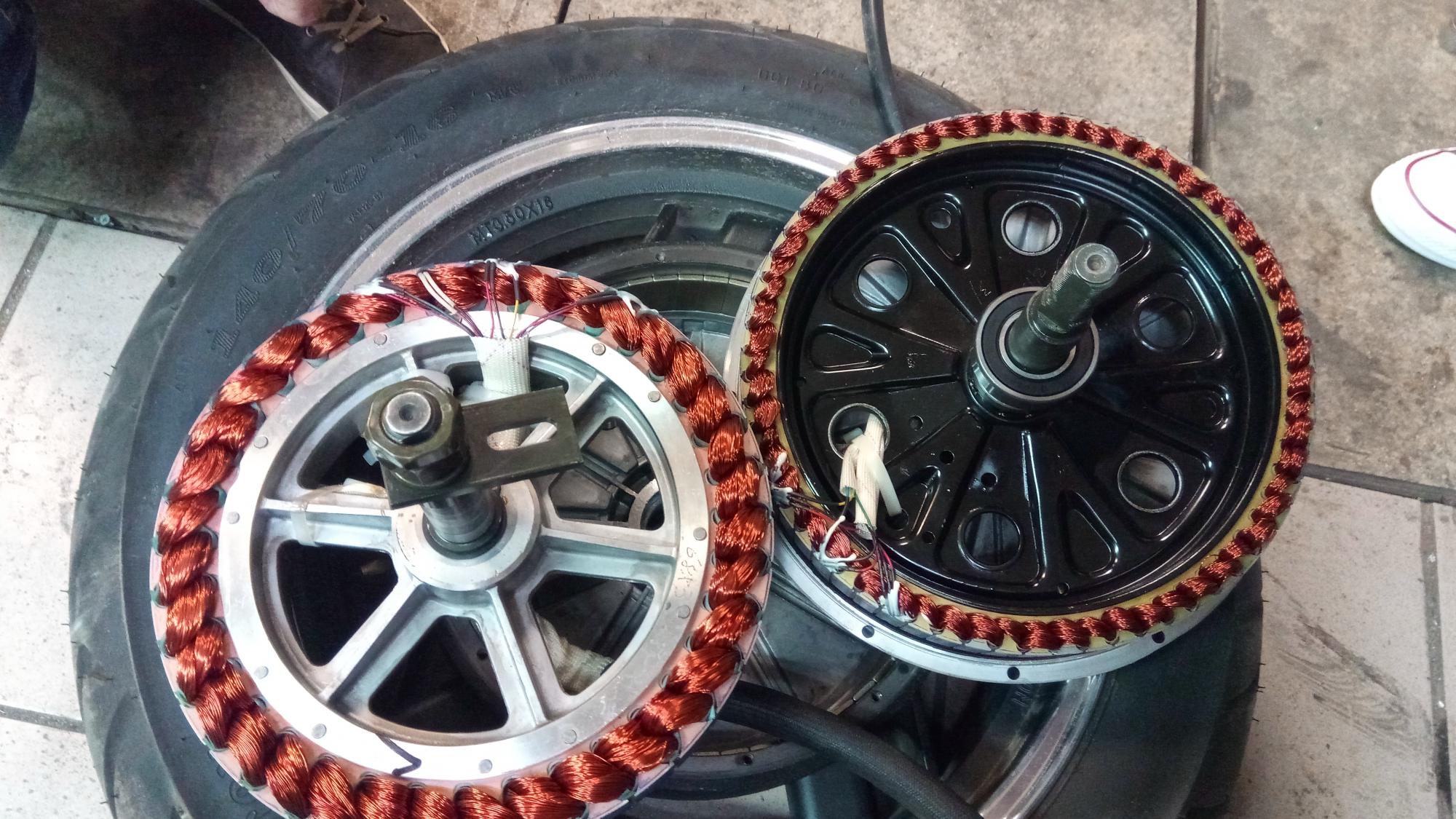

YTW200
Номинальная мощность 6квт. По моей просьбе на крышке 3квт
Надо иметь ввиду одно важное дело, мотор тип v4 !!! Там даже 273-ие моторы стандартные отдыхают... Сталь тут более тонкая, меди жир неимоверный, пазы огроменные. Такой тип мотора кваньшунь только разработали и делают лишь в варианте 273 мотора только 13" . Я убедил их сделать два мотора по типу v4 для 260-го габарита и по сути видимое всеми тут мотор колесо есть самый первый образец с завода. Пионер так сказать.
По маятнику. Львиная доля заслуг товарища с которым давно лепим свои совместные проекты: [user]BlackArrow[/user]
Добавлено 08 Окт 2018 в 21:14
Для сравнения справа v1 273-ий мотор 3квт номиналом.
Можете представить, реально ли в моторе слева номинал 6 квт  ;-D
Думаю 25 спокийно))).
kor
Цитата: YTW200 от 08 Окт. 2018 в 21:14Надо иметь ввиду одно важное дело, мотор тип v4 !!! Там даже 273-ие моторы стандартные отдыхают... Сталь тут более тонкая, меди жир неимоверный, пазы огроменные.
И магнитов меньшее число , 32шт, значит может на бОльших оборотах крутиться с хорошим кпд.
Еще подскажите, вот эти числа в обозначениях моторов: 205, 260, 273 это как я понял диаметр внутреннего кольца ротора на который клеятся магниты?
DragonTM
Цитата: kor от 09 Окт. 2018 в 12:07Еще подскажите, вот эти числа в обозначениях моторов: 205, 260, 273 это как я понял диаметр внутреннего кольца ротора на который клеятся магниты?
да
YTW200
DragonTM
Цитата: YTW200 от 09 Окт. 2018 в 14:15Это диаметр статора.
в 205 моторе диаметр статора 198 мм, инфа 100%

Сегодня сделал первые тестовые заезды на новом моторе по району. Общей сложностью около 15км.
Батарейный ток 130А фазный 300А.   OVS=0.  Батарея заряжена была до 82в.
В профиле boost стоит ограничение скорости 99км/ч.
Настроек, кроме тех что выдал автодетект 9й прошивки макс-е , speed ratio , не делал.
Что я могу сказать - мотор  тащит с гораздо большим запасом по тяге и максималке чем миникрошка , внезапно)))
Максимальную скорость которую смог достичь - 87км/ч , скорее всего потребуется большая настройка и профилей и углов и прочего. Вся надеждка как обычно на jeka.
Расход меня конечно убил. С перегазовками по 7-8квт (до 120А батарейного) , катаясь по району с дурацкими светофорами я увидел 80втч/км.  Это ппц.   Поехал на трассу, прокатился там, расход (после сброса ессно) показал знакомые 45-48втч/км но это если более 70кмч не ехать.
За эти 15км перегреть мотор выше 80грд не получилось, совсем, но я понимаю, что 15км для такой штуки,  не пробег, тем более, что за бортом 10грд  всего. Не май месяц.
Вообщем пока выводы и мысли такие.
1. надо ехать к Жене настраивать контроллер
2. надо тестить еще
3. надо поиграться с ходом и расположением аморта, эта 20кг гиря долбит неслабо по Ж.

Также не забываем, что у меня часто присутствует пассажир, от этого литье выглядит надежнее. Ну и нормальный мототормоз возможен "из коробки" только на таких скутерных гирях. А его очень хочется.
Работа задней подвески, пока, меня не устраивает, совсем. Я купил самый дешевый мотоаморт 260мм, типа от TTR какогото , написано еще VITZ (барыга китайским  мотоширпотребом)  , просто чтобы понять какие углы и геометрия будут.  Ход поршня у этого аморта всего 30мм.   3д модели байка в солиде не у меня ни у Ромы нет)))    Метод - тыка. Буду пробовать играться с углом, жесткостью пружины,  чтобы копенсировать полет гири в мою задницу на кочке.
