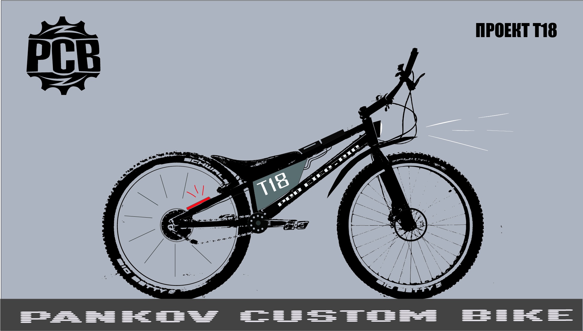

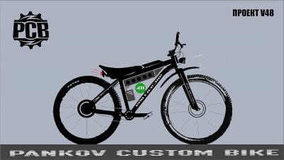

Доброго всем дня.
Недавно начал разработку своих собственных байков и воплощение различных идей...

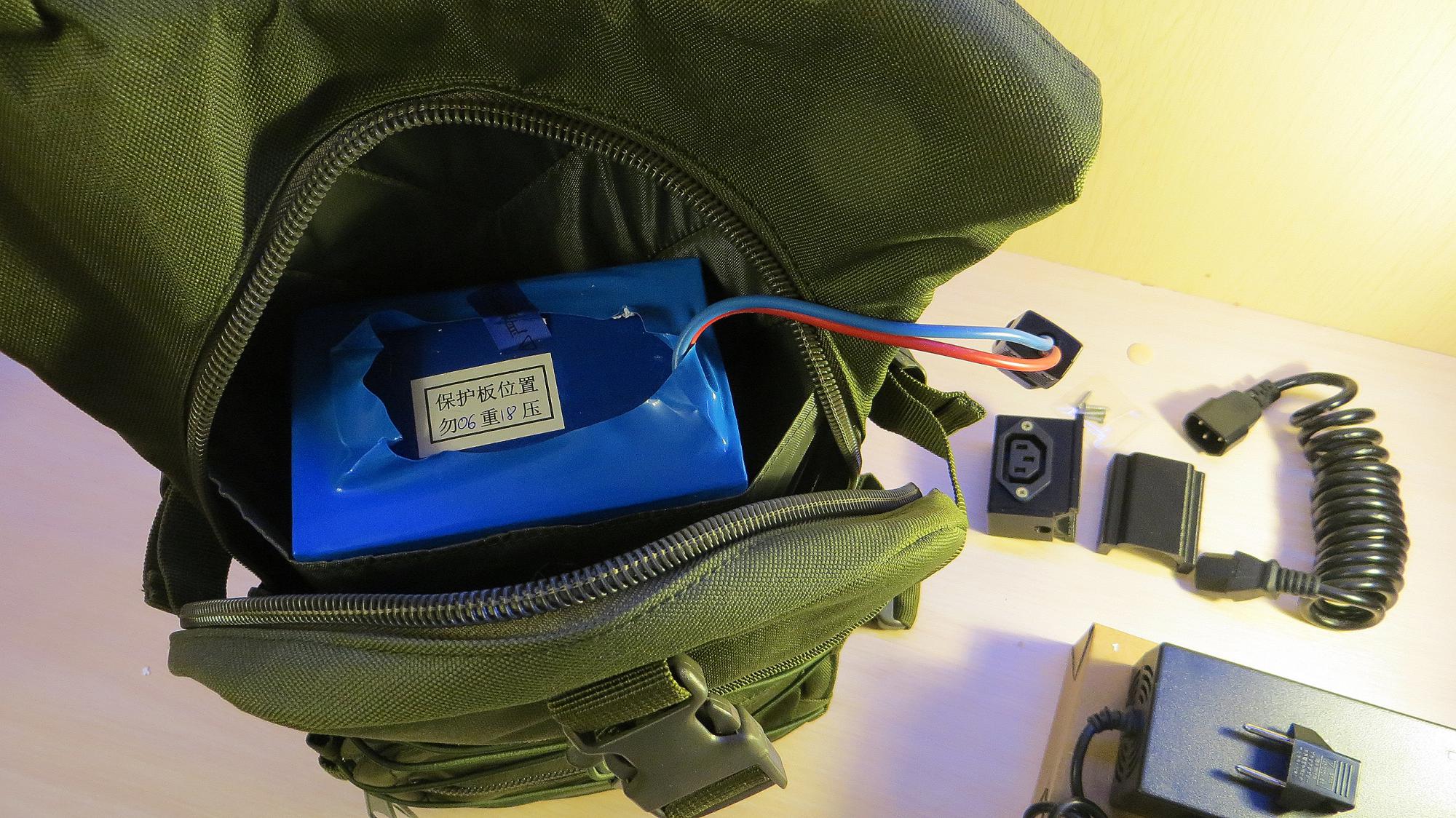

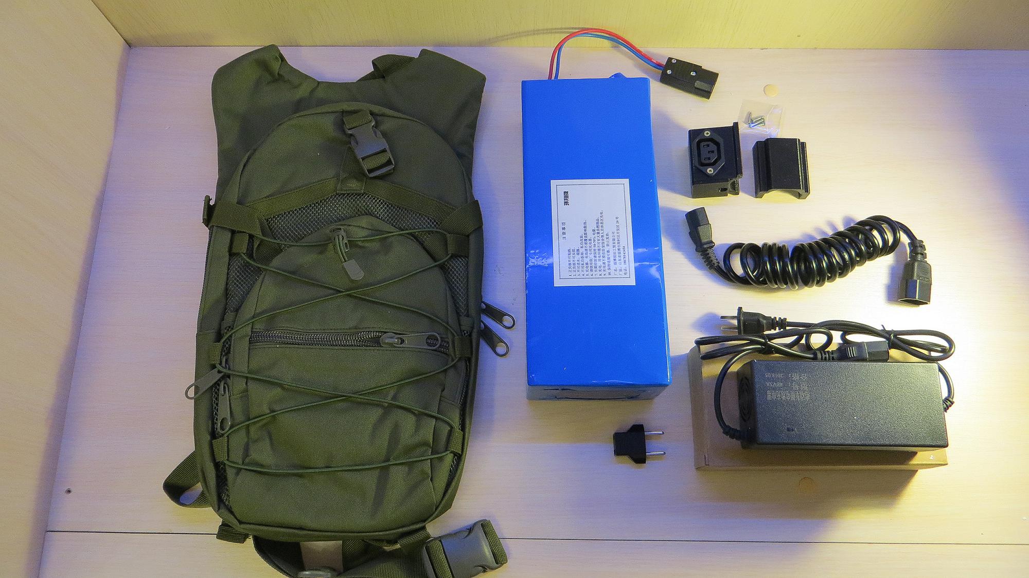

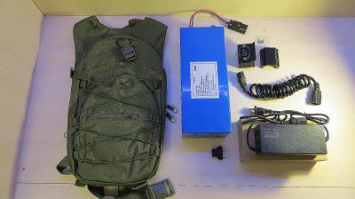

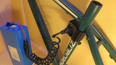

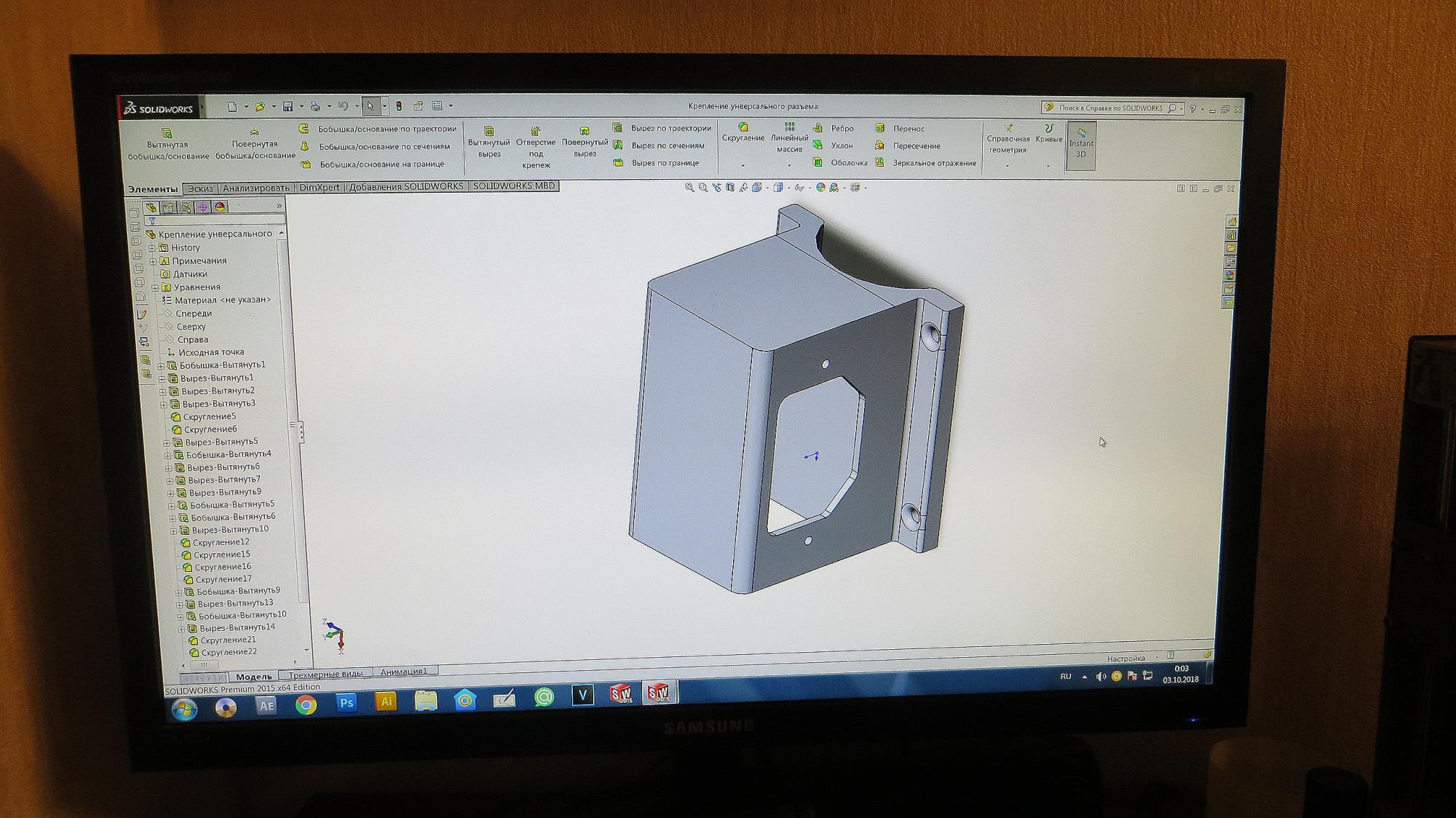

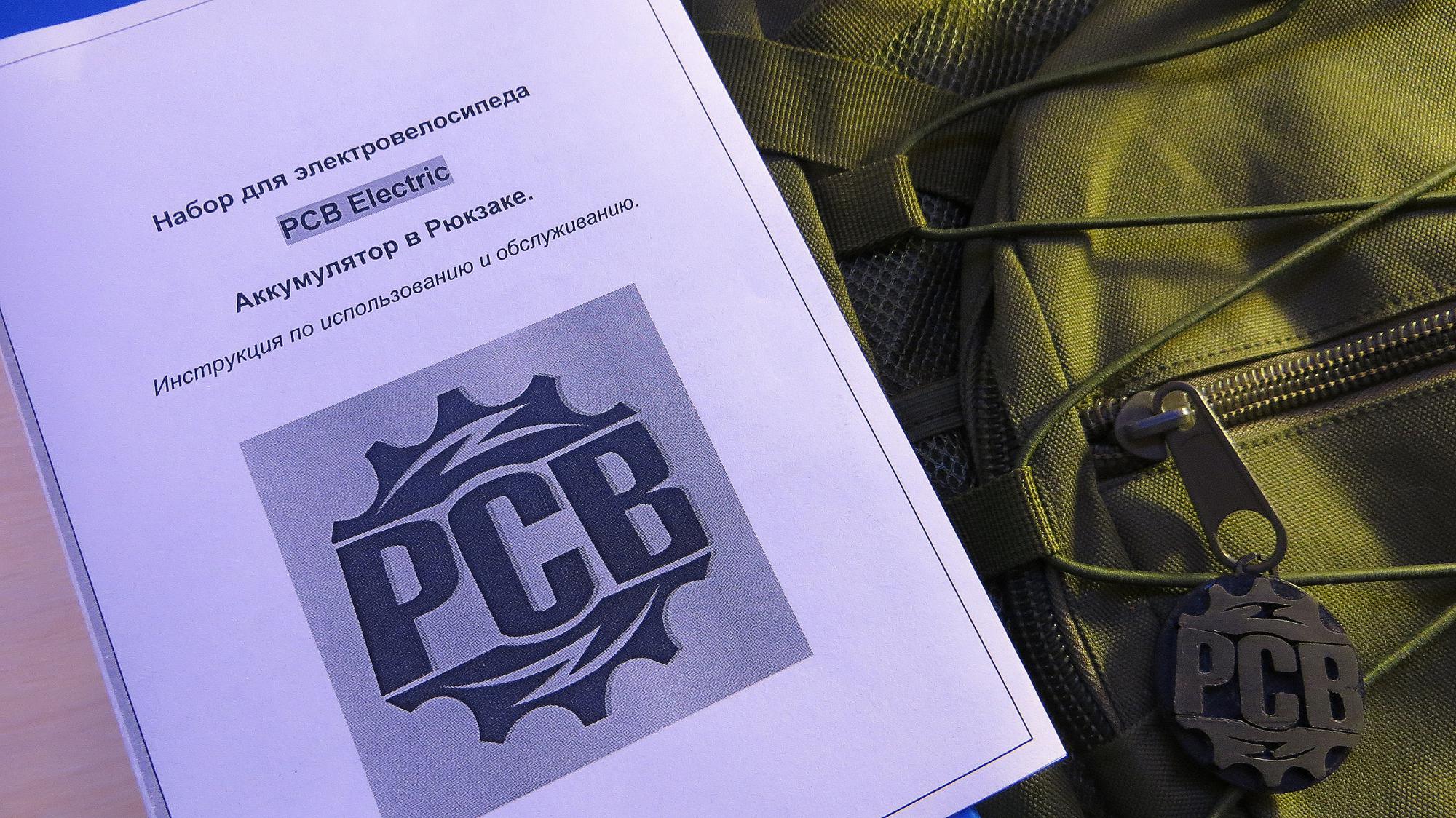

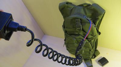

На данный момент разработан рюкзак с аккумулятором LifePo4/ Который уже можно заказать.

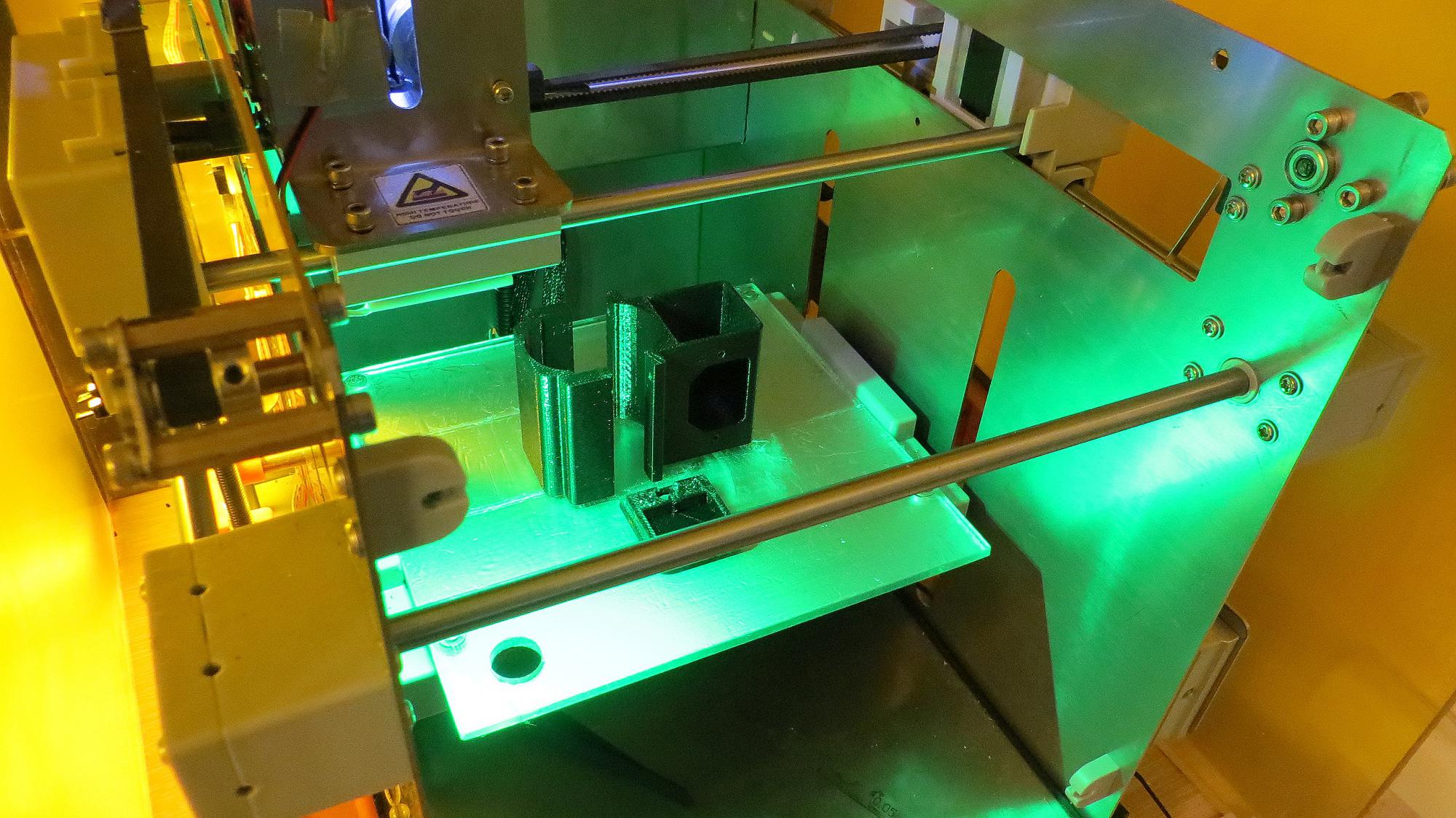

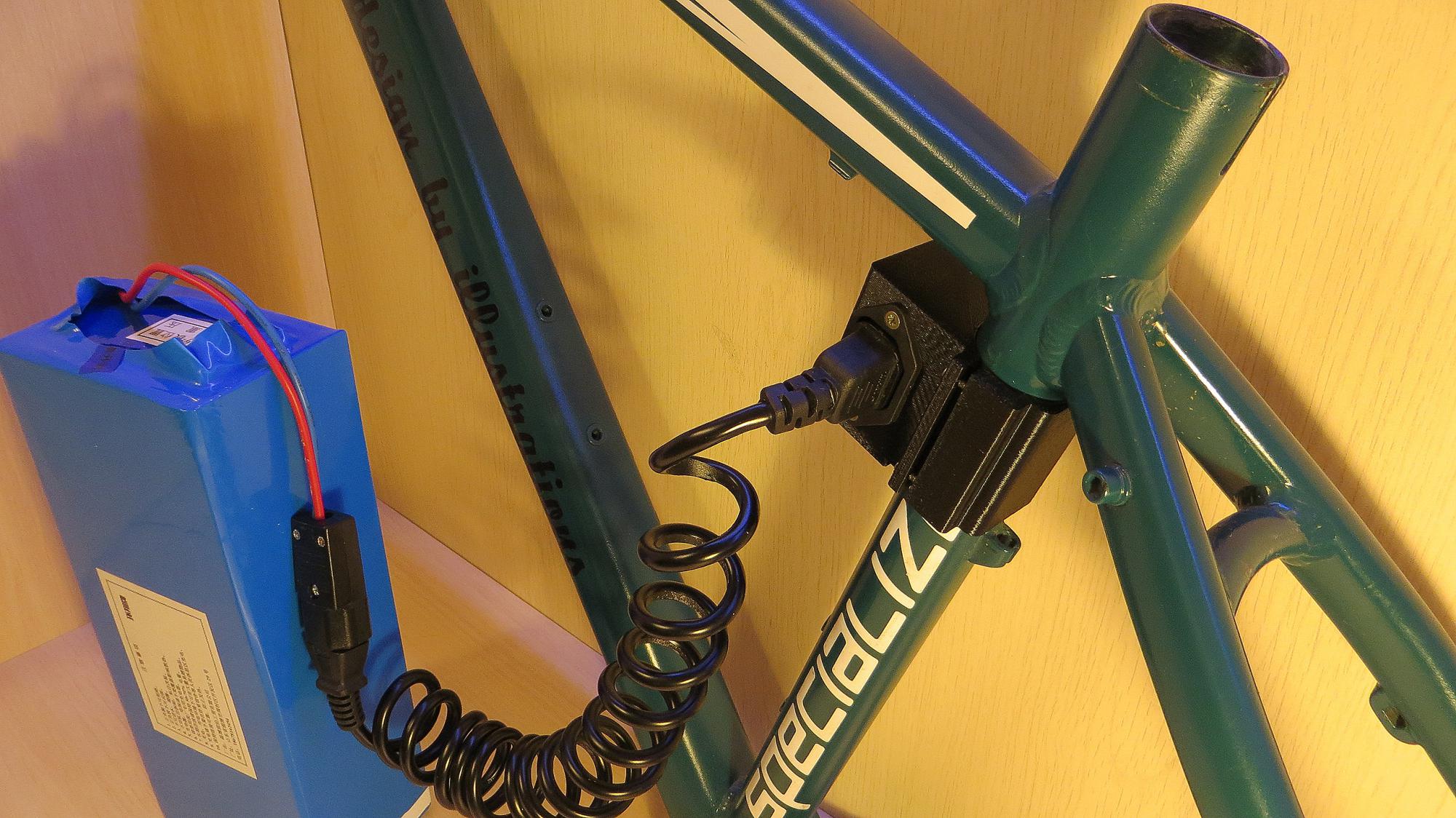

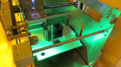

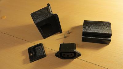

Главной задачей было подобрать оптимальные компоненты. Сам рюкзак и самое главное аккумулятор. Детали такие как разъем на раму моделируются и создаются с помощью 3д печати.
Вес данного аккумулятор 4,2 кг. что очень неплохо для lifepo напряжением 48в и ёмкостью 12ah. Аккумуляторы заводские. Прочный рюкзак отлично держит аккумулятор, быстро забываешь что он на спине.можно прыгать на байке, за счёт хорошего распределения веса и плотного крепления рюкзака к телу. И можно легко подзарядиться где-нибудь в кафе
Комплект включает в себя:
1.Аккумулятор LifePo4 48в 12Ah.
2.Рюкзак под аккумулятор и зарядку.
3.Зарядное устройство 3A+ переходник розетки
4.Универсальный разъем с креплением на раму
5.Спиральный провод (1м. на растяжение)
6.Инструкция по использованию литий-железо-фосфатного аккумулятора, на русском.

Кроме развесовки возможно стоило бы усилить т.н. броню.А то будет страшновато.
BBS02 32A 14S4P 12.8Ah
Не очень подходящие разъёмы. Начиная от номинального тока и заканчивая механической совместимостью с используемыми в сети 220в.
