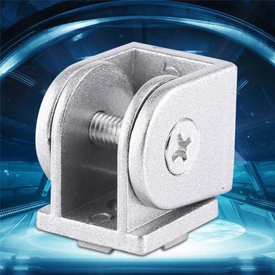

Цитата: Jeca от 09 Окт. 2018 в 11:00Вот такой вариант

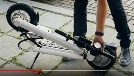

Раздвижная площадка? А есть еще фото, или описание такого самоката?
Jeca
Цитата: Инженер механик от 09 Окт. 2018 в 11:14А есть еще фото,
Сам своровал, понравилось грамотная развязка консольного крепления.
rx3avs
Цитата: Инженер механик от 09 Окт. 2018 в 11:14Раздвижная площадка? А есть еще фото, или описание такого самоката?
Поиск по картинке.
https://youtu.be/1zOwdajf2DI
https://youtu.be/02cGFLu7Loc

Цитата: Jeca от 09 Окт. 2018 в 11:21Сам своровал, понравилось грамотная развязка консольного крепления.
Вымученная конструкция.
Шутка инженеров - всё усложнили до предела.
Конструкция самоката должна быть лаконична надёжна и легка.
Стойка руля идёт по диагонали, по этому и руль не перпендикулярен стойке...
Нет компактного сложения.
