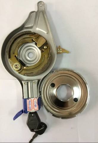

Цитата: М-Велосипедист от 09 Апр. 2019 в 11:03вчера в ливень барабанный тормоз
Ну вообще -то его у вас нет...т.к как у всех остальных принято, что барабанный - это когда колодки распирают барабан изнутри, у вас вроде ленточный, но барабанный лучше...
М-Велосипедист
Цитата: erevanych от 09 Апр. 2019 в 11:55Ну вообще -то его у вас нет...т.к как у всех остальных принято, что барабанный - это когда колодки распирают барабан изнутри, у вас вроде ленточный, но барабанный лучше...
Обычно я всех так поправляю, но перестал, поскольку устал разъяснять в чём разница...и вот в итоге дождался, что и меня самого поправили.  ;-D
Дело в том, что тормоза очень похожи внешне и оба имеют барабаны, но в одной конструкции на наружную поверхность барабана воздействует лента, а в другой на внутреннею колодки.
Обе конструкции в интернете  часто называют ''барабанными тормозами'' уточняя отдельно про ленту или колодки.
Вот так выглядит ''барабанный тормоз'' с лентой - ЛЕНТОЧНЫЙ ТОРМОЗ
Вот так выглядит ''барабанный тормоз'' с колодками  - КОЛОДОЧНЫЙ ТОРМОЗ

Цитата: Иван Сусанин от 09 Апр. 2019 в 09:09Но выбор небогат, еле нашёл у китайцев 12" с барабаном.
Вот характерный пример путаницы в терминологии.
Не понятно о каком именно ''барабанном тормозе'' пишет Иван Сусанин - оснащённом лентой или колодками....?

Цитата: М-Велосипедист от 09 Апр. 2019 в 12:28Обычно я всех
.Все это заметели.... У меня нет большого опыта в конструировании и эксп..., но что-то мне подсказывает, что то, что  работает с ремнями и лентами называется шкивом...обычно...
И Иван Сусанин искал МК не с вашими иллюстрациями, а с нормальным барабаном - сформированным в боковой крышке МК, потому как нормальный человек не станет тормозить 12-е колесо куском хорошей консервной банки прикрученной на 2-х винтах...
Вам столько здравых советов "по барабану", что одним больше...
Вы уже не ребенок, последствия ваших инноваций могут быть пагубны для вашего здоровья....
Вас многократно предостерегали!  Теперь большинству "по-барабану"...

Иван Сусанин
#1199
Цитата: erevanych от 09 Апр. 2019 в 13:09Иван Сусанин искал МК не с вашими иллюстрациями, а с нормальным барабаном - сформированным в боковой крышке МК, потому как нормальный человек не станет тормозить 12-е колесо куском хорошей консервной банки прикрученной на 2-х винтах..
Точно так.  А ленточный мне крови попил.
Барабанный (правильный)-не пищит, практически вечный, ему относительно пофиг грязь и вода, не страдает от ударов о бордюры. Дёшев. Не надо постоянно регулировать.
https://ru.aliexpress.com/item/12-1-2x2-1-4-12/32844661925.html?spm=a2g0s.9042311.0.0.274233edFEnu0p
Резина, на удивление неплоха. А сам тормоз от старого мелкого японского дырчика поставил- всё подошло.
