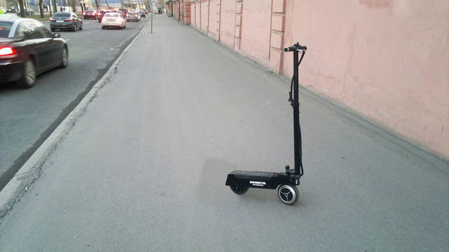

Спасибо, но испытания только начались.
В метро всё прошло на ура - специально попал в ''час пик'' и прочувствовал правильность решения концепции ''самокат-трость''.
Людям не мешаю ,своим вертикально сложенным самокатом.
Катить за ручку очень удобно, приподнимать перед порогами не составляет труда.
Езда по  дороге  мне по началу показалась очень медленной, но когда начал ехать по тротуару понял, что быстрей ехать будет не комфортно.
Пешеходную скорость превышаю раза в три и  если буду ехать быстрей, люди начнут пугаться .
Колёса жёстко стучат по неровностям дороги - появилось желание поставить надувные.
Вести за руль самокат не удобно, поскольку наклон руля маленький, во время качения заднее колесо поднимается в воздух и весь самокат начинает в воздухе разворачиваться вперёд и не даёт нормально катить.
Успел провести эксперимент  с положением ног на площадке и мне показалось, что её можно укоротить сантиметров на 10 - самокат сделать ещё меньше и компактней.
В переднем фонарике уже успели сдохнуть батарейки - конечно его нужно переводить на питание от общей АКБ через преобразователь напряжения.

Площадка наклонена не спроста...Расчёты оправдались.
Даже при резком торможении состояние устойчивое, но заднее колесо идёт юзом - видимо его полезно сделать надувным ещё и по этой причине.

Без расчётов  проектированием не занимаюсь - это приводит к неудачам.
Ленточный тормоз резковат, колесо срывается на юз и оставляет след на асфальте...( может просто лента очень новая, потом притрётся )
Неплохо бы к нему в пару иметь мягкий рекуперативный тормоз на переднем колесе для мягких манёвров среди пешеходов.

Цитата: _Os от 07 Апр. 2019 в 00:00Вы точно этого хотели, когда проектировали?
Я конечно в деталях со всеми подобными явлениями знаком - не первый день в механике.
А вот сумма всех недостатков и преимуществ всегда требует проверки - это всегда неизвестность.
Недостатки в моём самокате имеются, но лучше его я пока ничего не вижу.
Так что в целом я получил именно то что хотел.
Пока такие идеи:
1 Укоротить самокат на 100мм.
2 Светильники подключить к общему АКБ.
3 АКБ уменьшить ёмкость.
4 Изготовить корпус из квадратной трубы с толщиной стенки в два раза тоньше.
5 Заднее колесо надувное...
6 Эти мероприятия дадут общий вес самоката порядка 9кг.
Самокат будет совершенствоваться после сезонных испытаний...

Цитата: _Os от 07 Апр. 2019 в 00:00При торможении заднее колесо из-за высокого руля и короткой базы моментально разгружается и самокат уходит в юз
Верно , короткая база и высокий центр тяжести способствует такому явлению.
А что если базу укоротить ещё больше и стоять практически на заднем колесе и при торможении слегка отклоняться назад.
К тому же при укорочении базы площадка ещё больше наклонится и нагрузит заднее колесо при торможении...
Вот такое укорочение будет выглядеть примерно так.

Цитата: М-Велосипедист от 07 Апр. 2019 в 00:28при укорочении базы площадка ещё больше наклонится и нагрузит заднее колесо при торможении...
Чтобы нагрузить заднее колесо базу надо увеличивать... Посчитайте вектора и рычаги...

Цитата: ssilk от 07 Апр. 2019 в 01:18Чтобы нагрузить заднее колесо базу надо увеличивать... Посчитайте вектора и рычаги...
В статике  для загрузки заднего колеса достаточно над ним расположить центр тяжести, а в динамике торможения, центр массы необходимо переместить за  заднее колесо, как противовес силе инерции.
