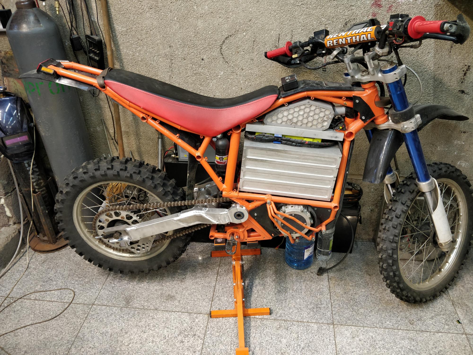

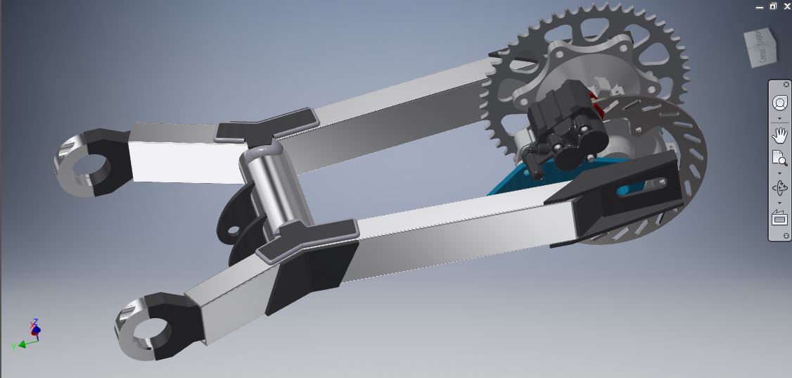

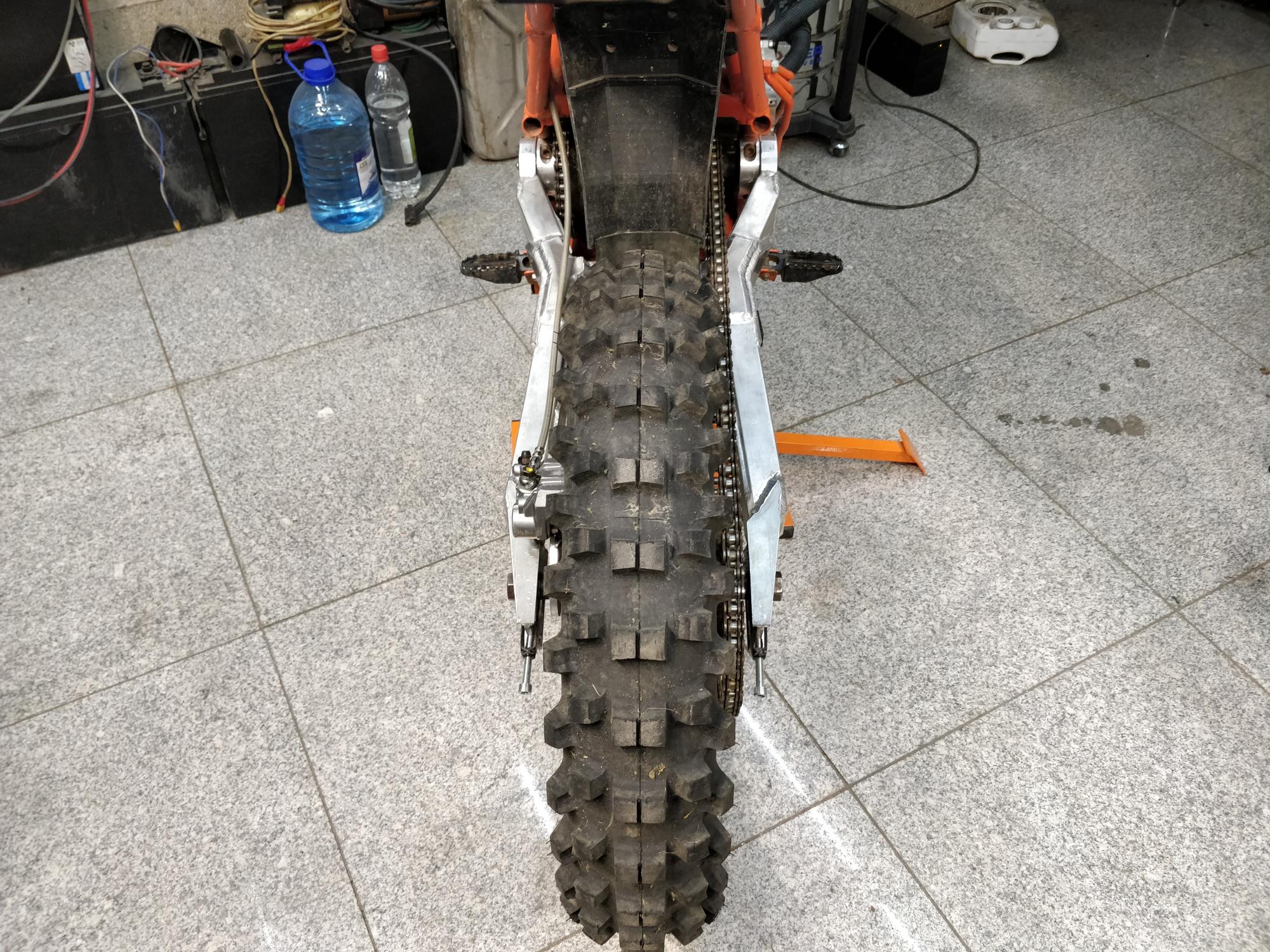

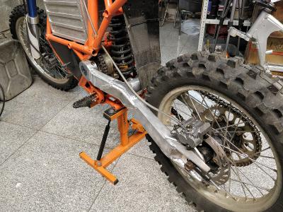

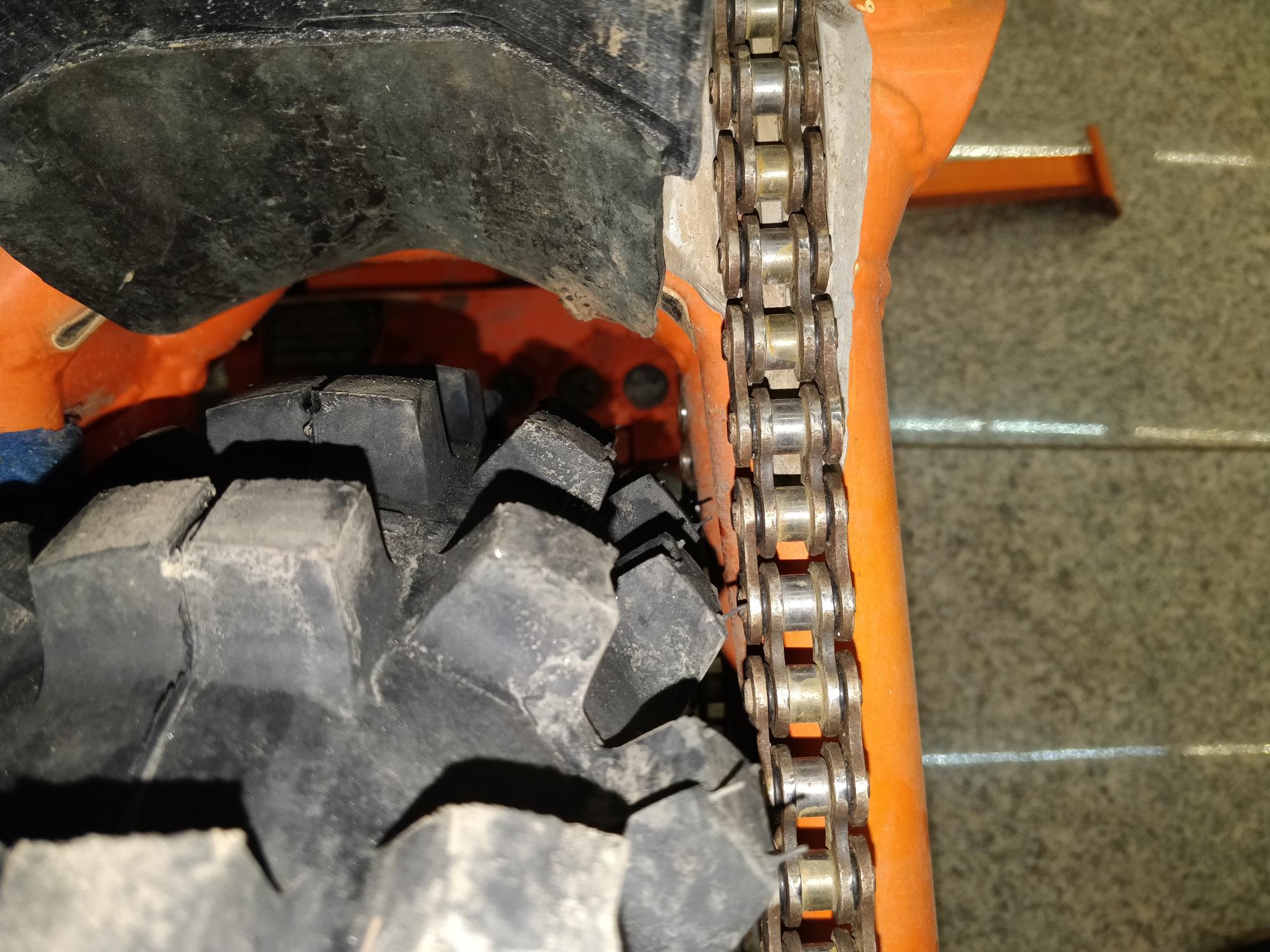

Зима - время для апгрейдов, появилась возможность заменить маятник со стального на алюминиевый.
Замена не только для сброса 5 килограмм, но и для возможности установить лучшую резину,
которая начинается с ширины 140мм. На данный момент резина шириной 120мм проходит впритирку к перьям.

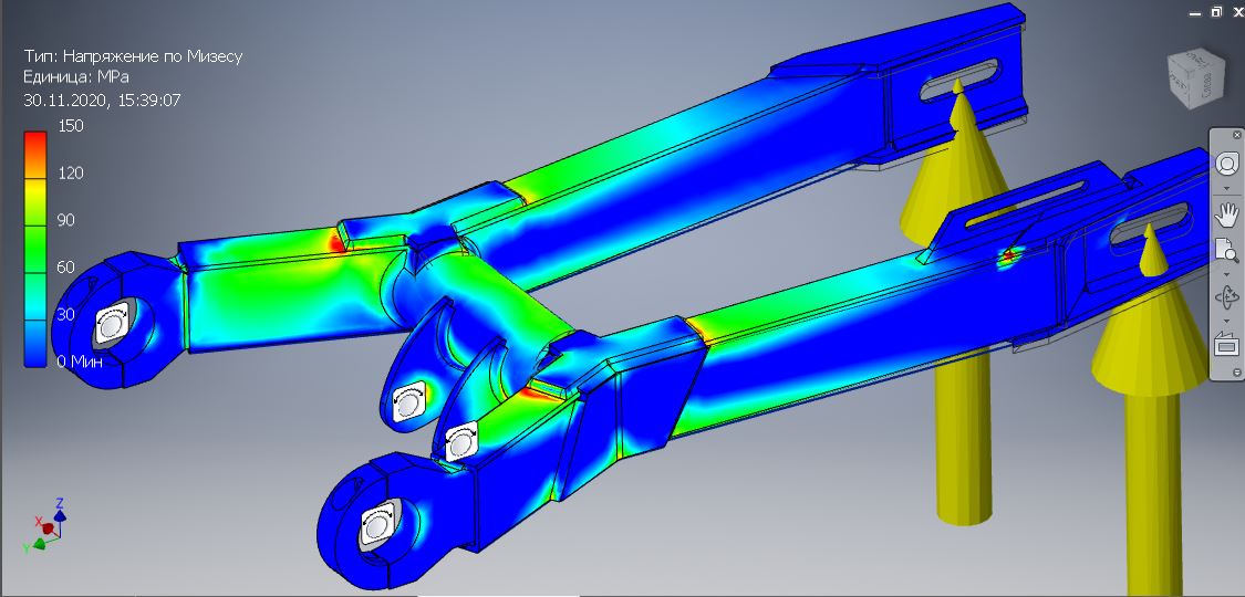

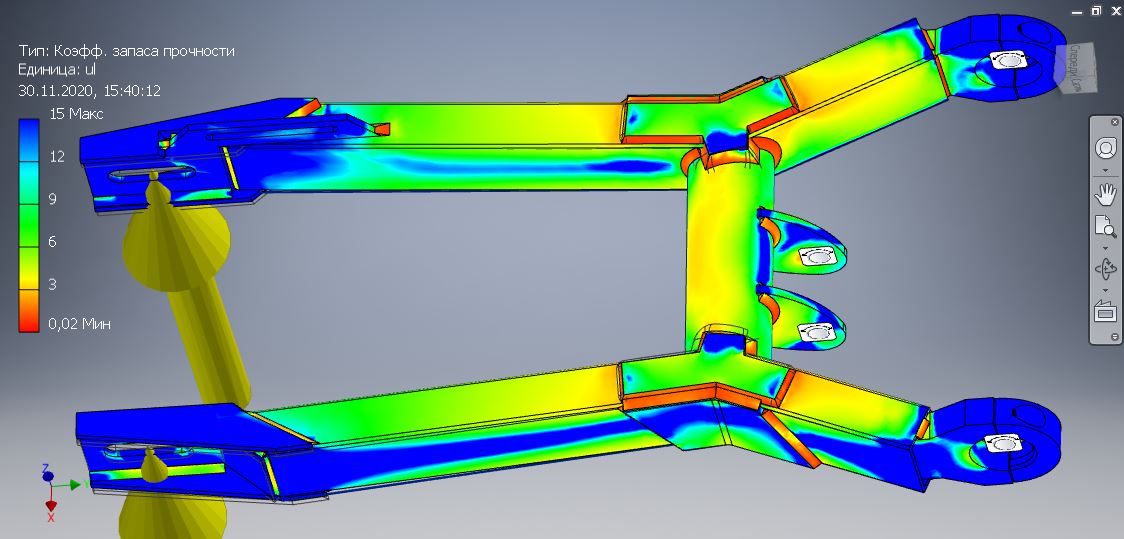

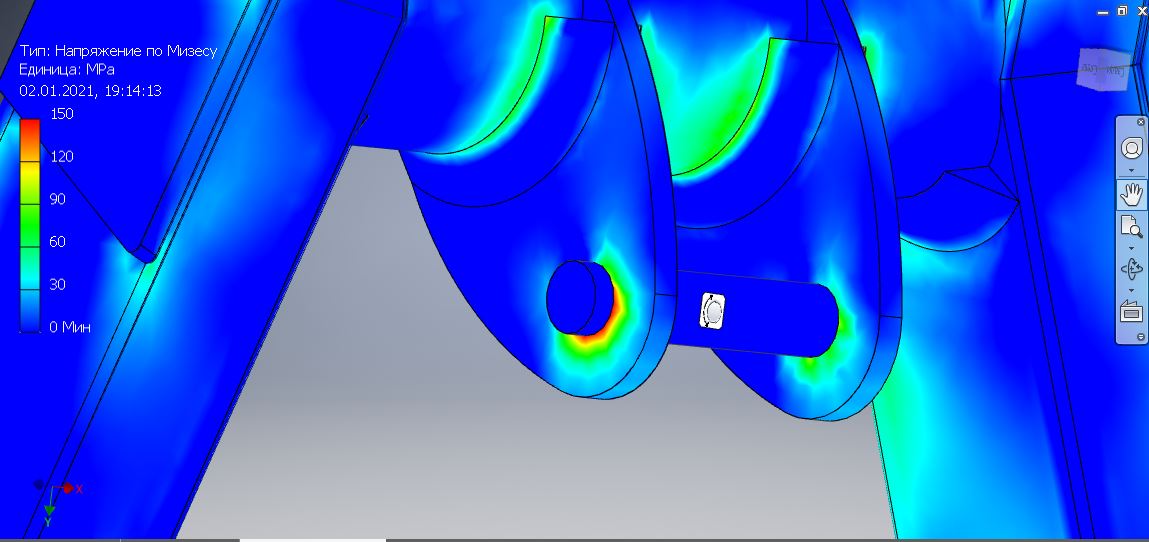

Прочности должно хватить, даже если вся конструкция будет с пластичностью АМГ3.
Симуляция статической нагрузки по 3500Н на каждый дропаут (примерно 700кг на ось)
Заодно план сделать крепление заднего тормоза за ось и перо
Пока почикана профильная труба из заводского маятника и выточены некоторые детальки.
В процессе остальные детальки и стапель, при сварке крючить будет очень сильно.

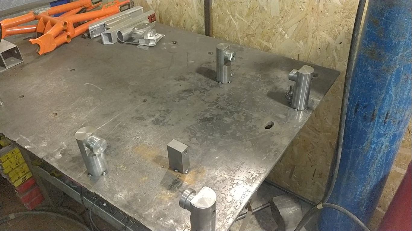

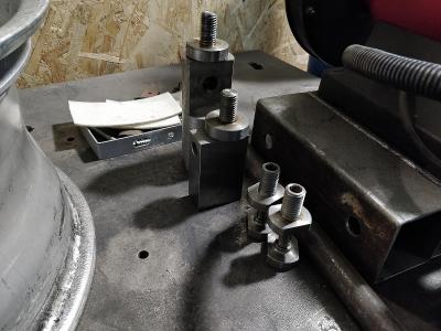

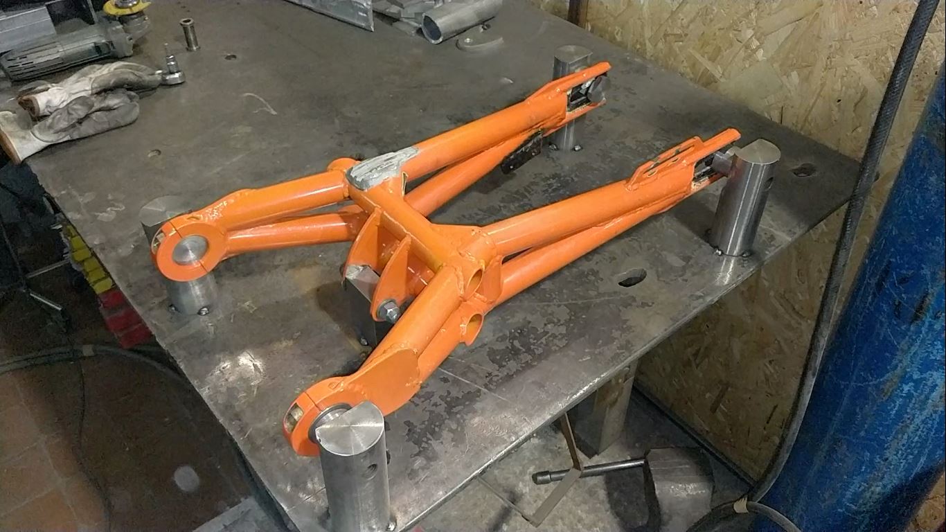

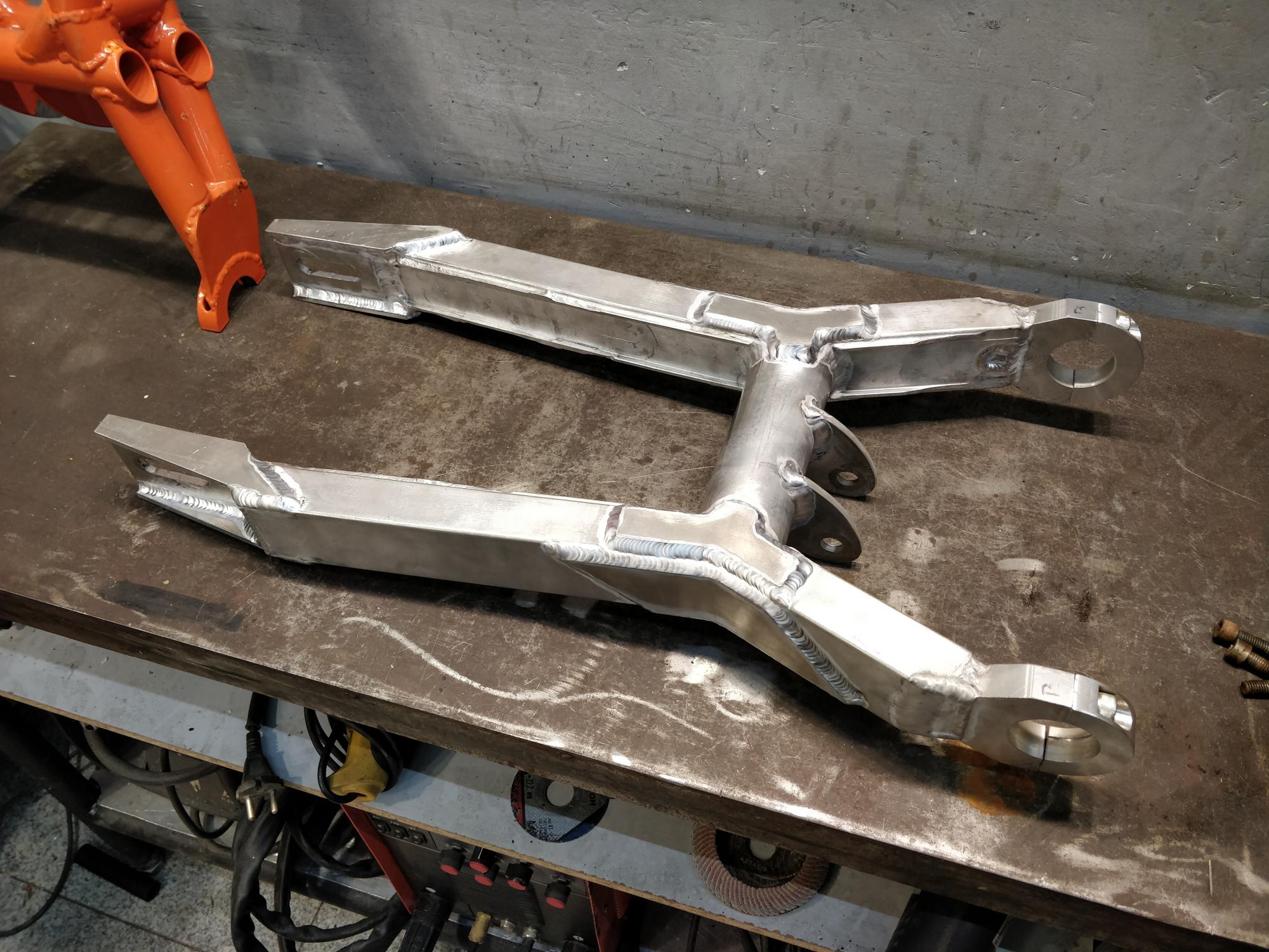

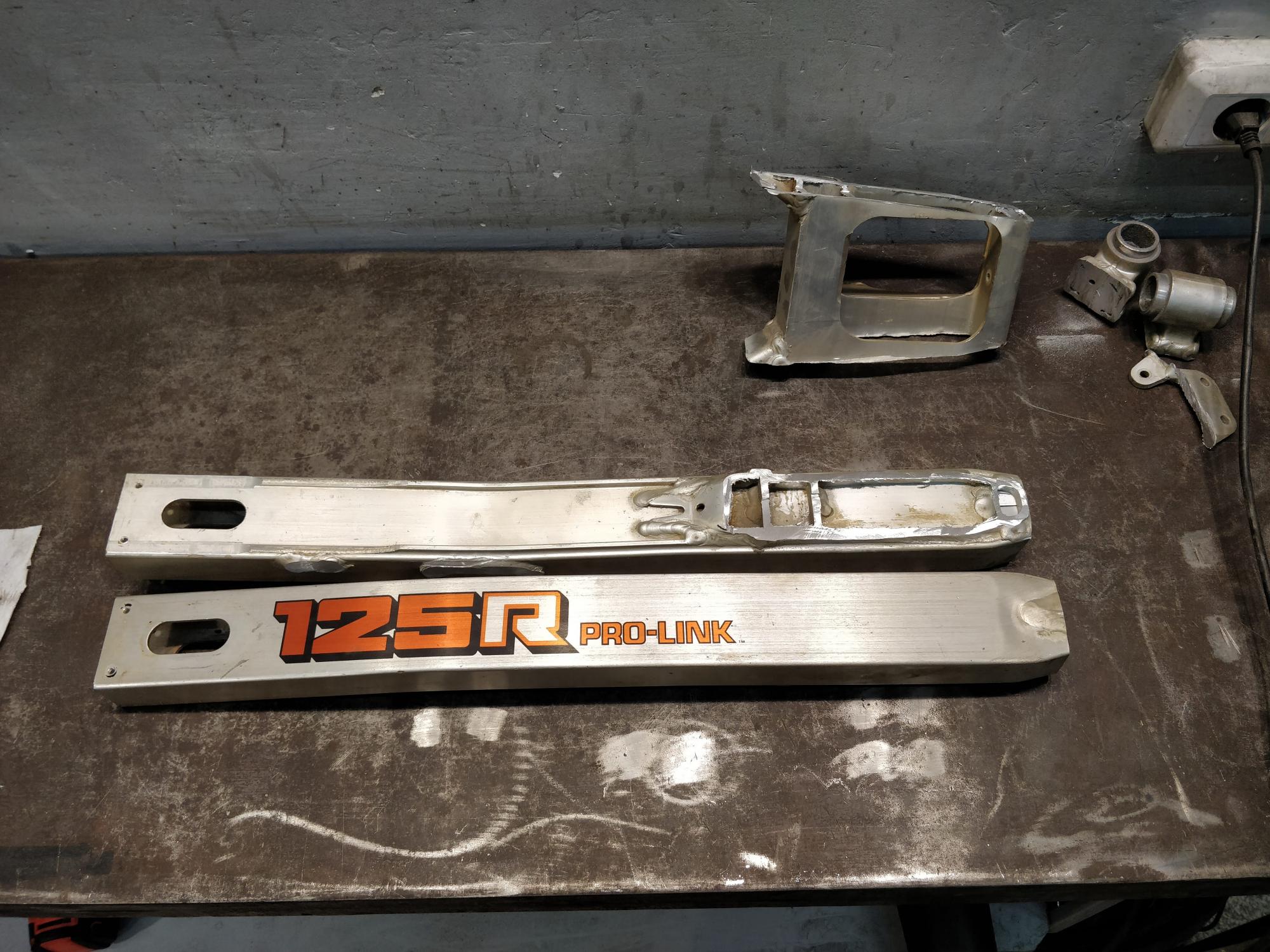

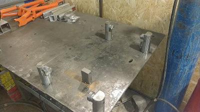

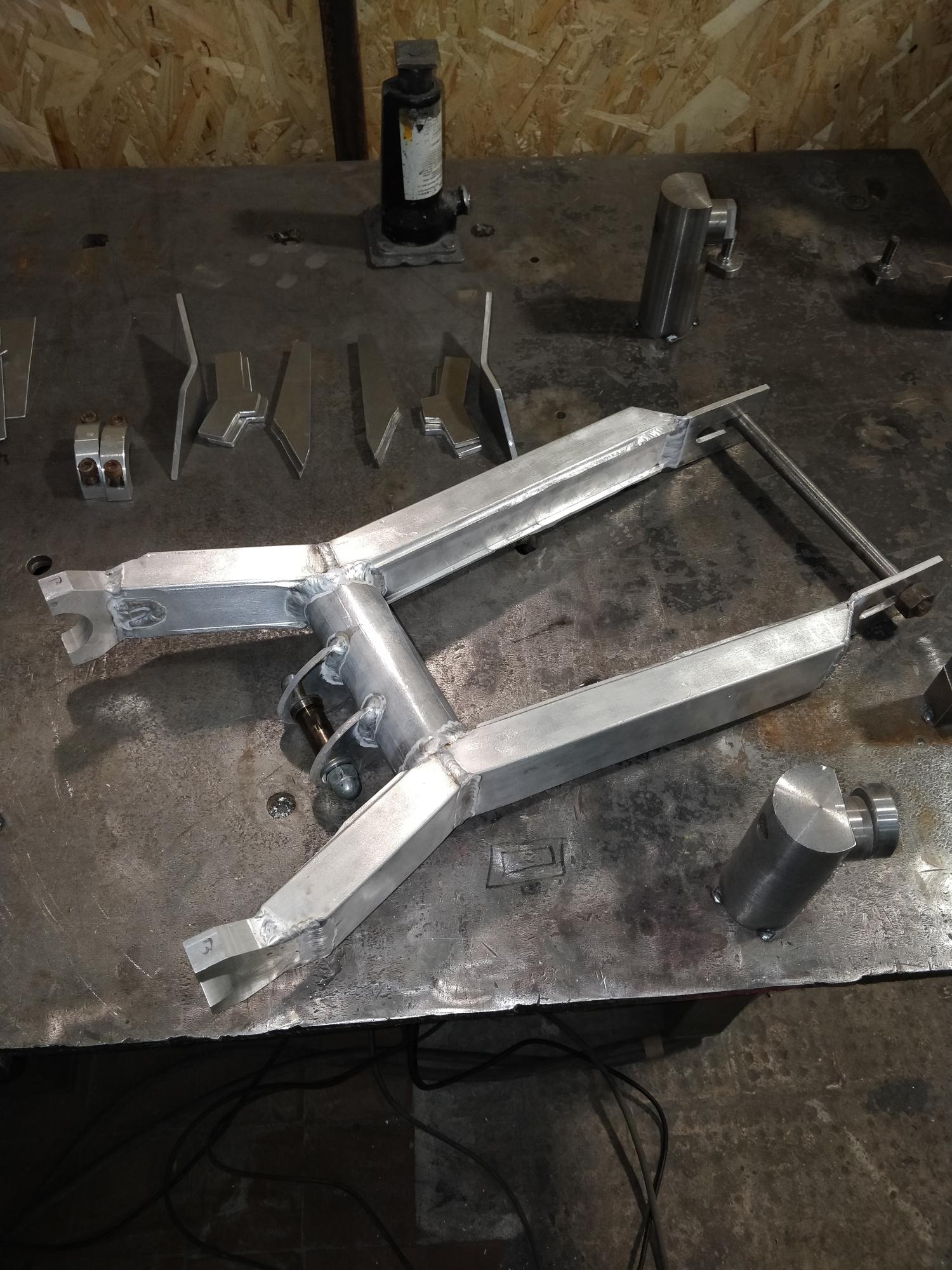

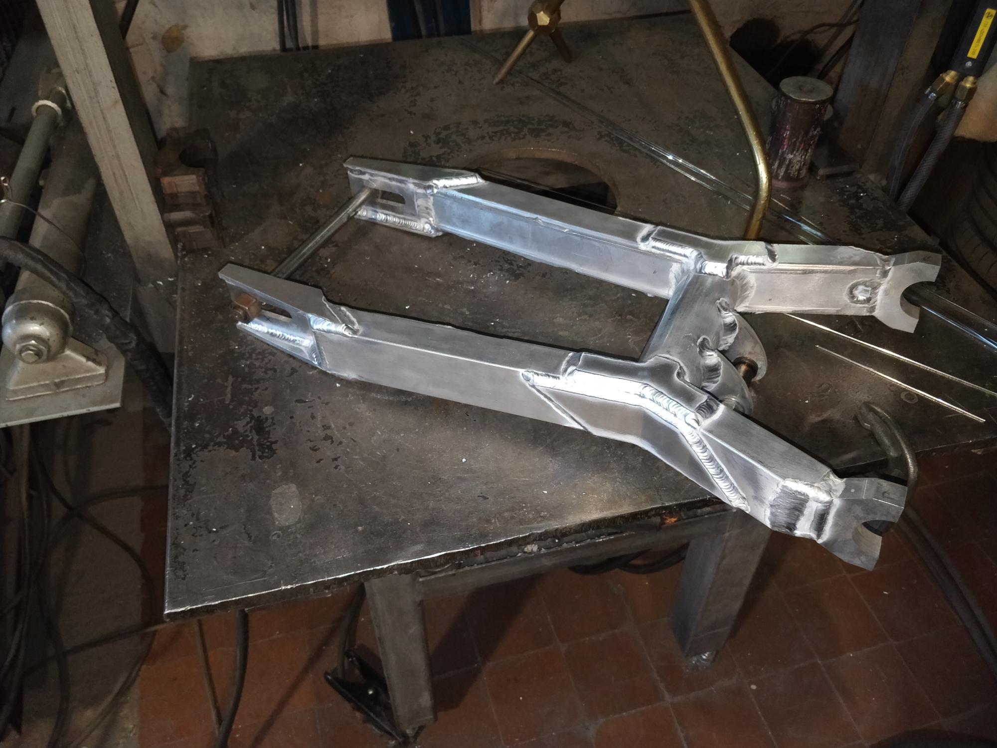

Продолжаем. Были выточены детали на стапель.
Стапель выставлен по старому маятнику.

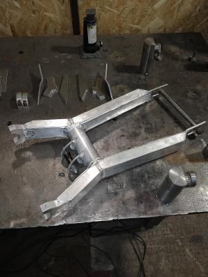

Собран в стапеле.

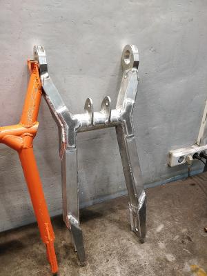

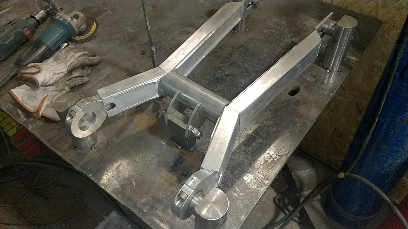

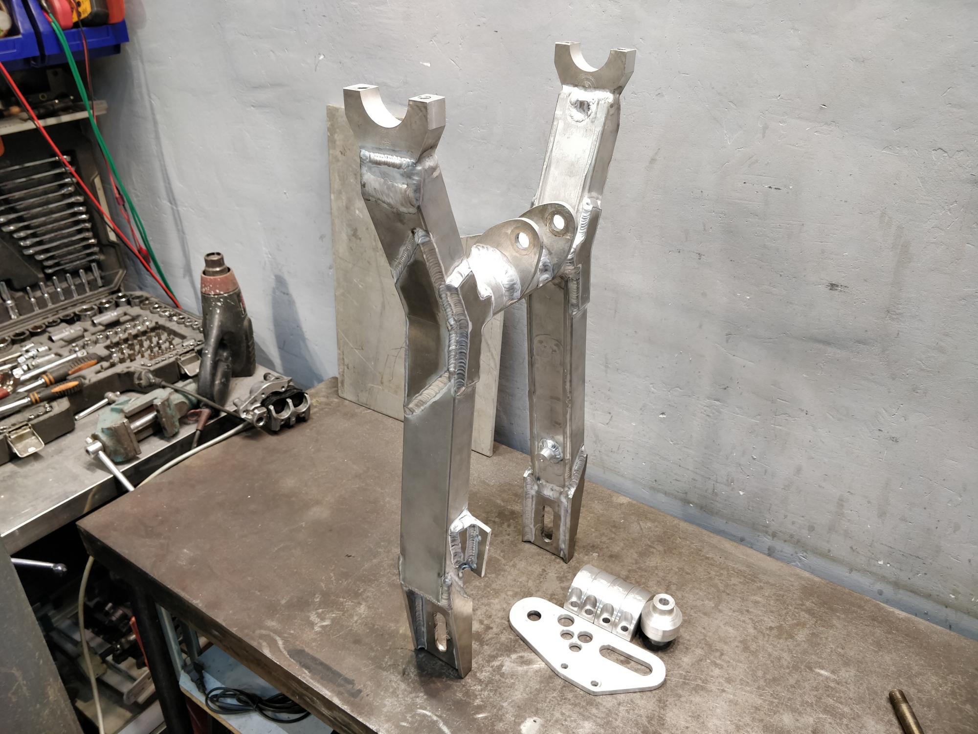

После сварки ключевых швов, вытащен.

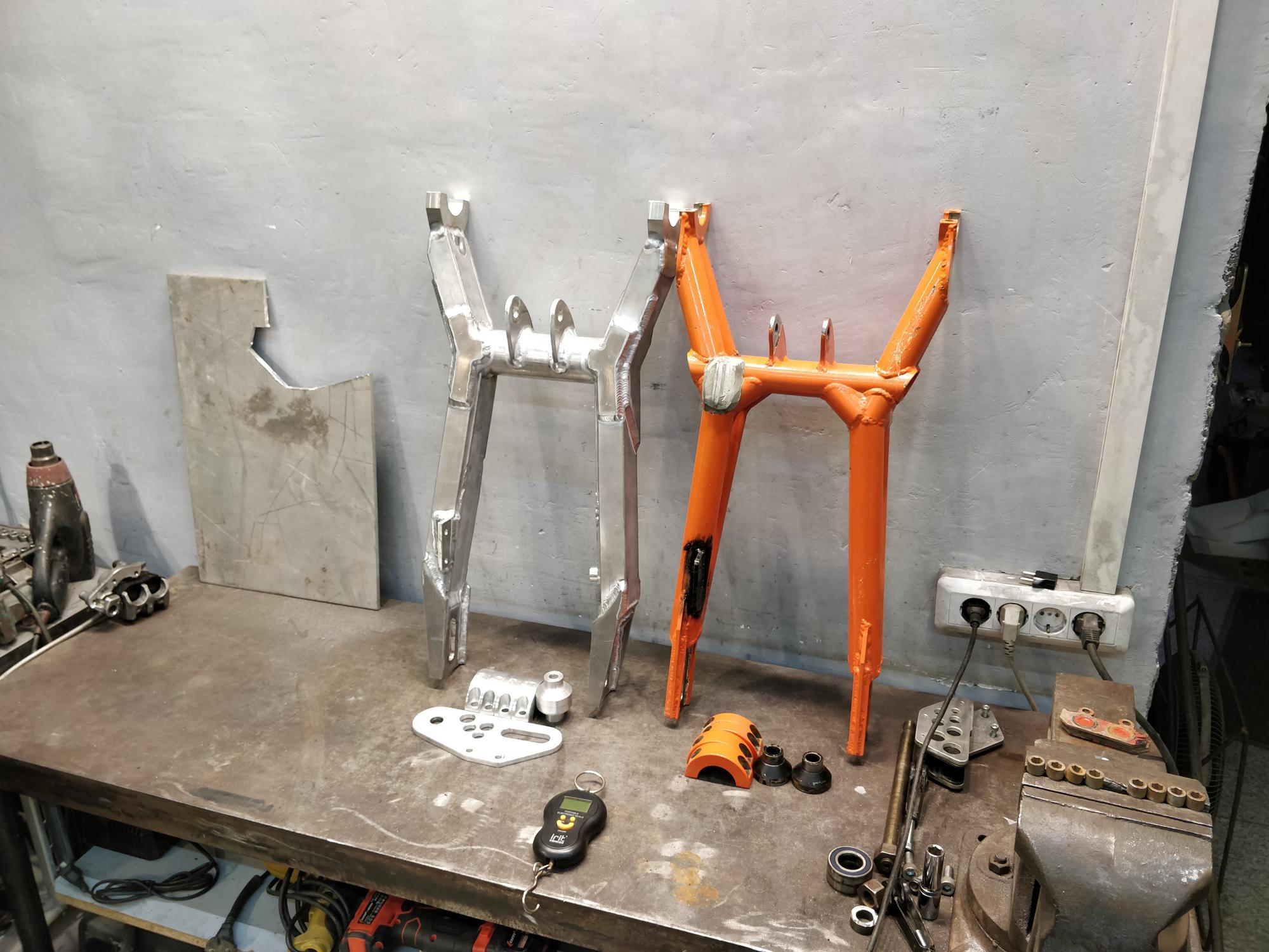

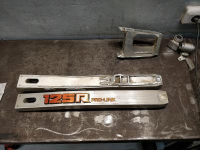

Выше на столе нарезанные накладки.
Сварено.

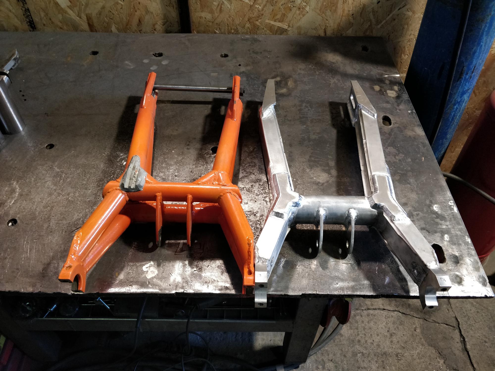

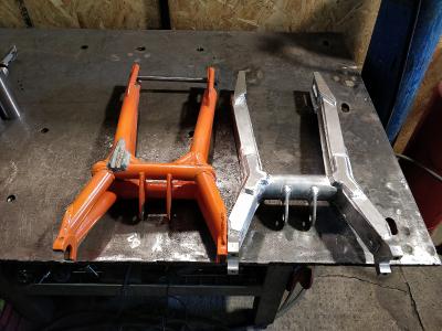

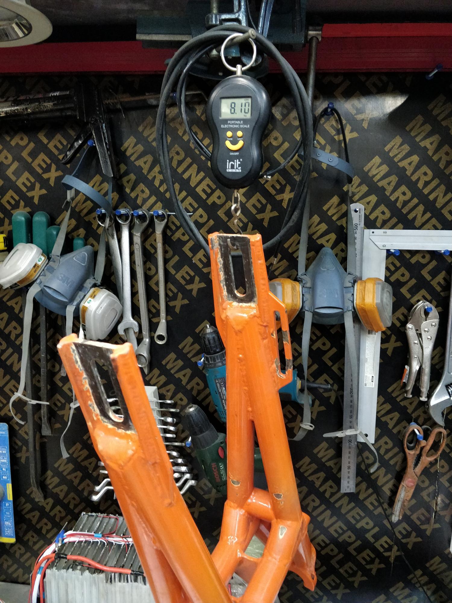

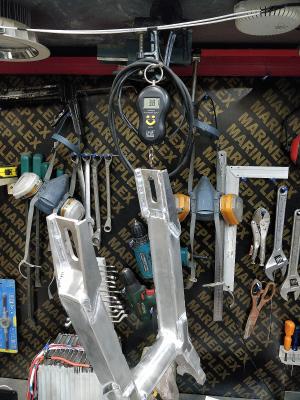

Разница в весе со старым маятником.
Просто фото.

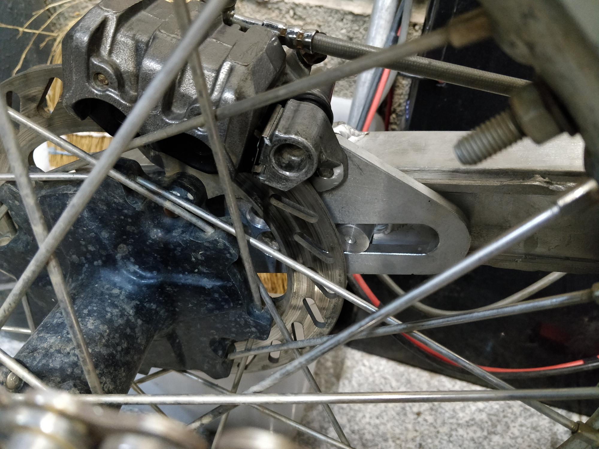

Далее нужна деталь для крепления суппорта и крепления ловушки цепи.

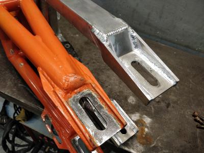

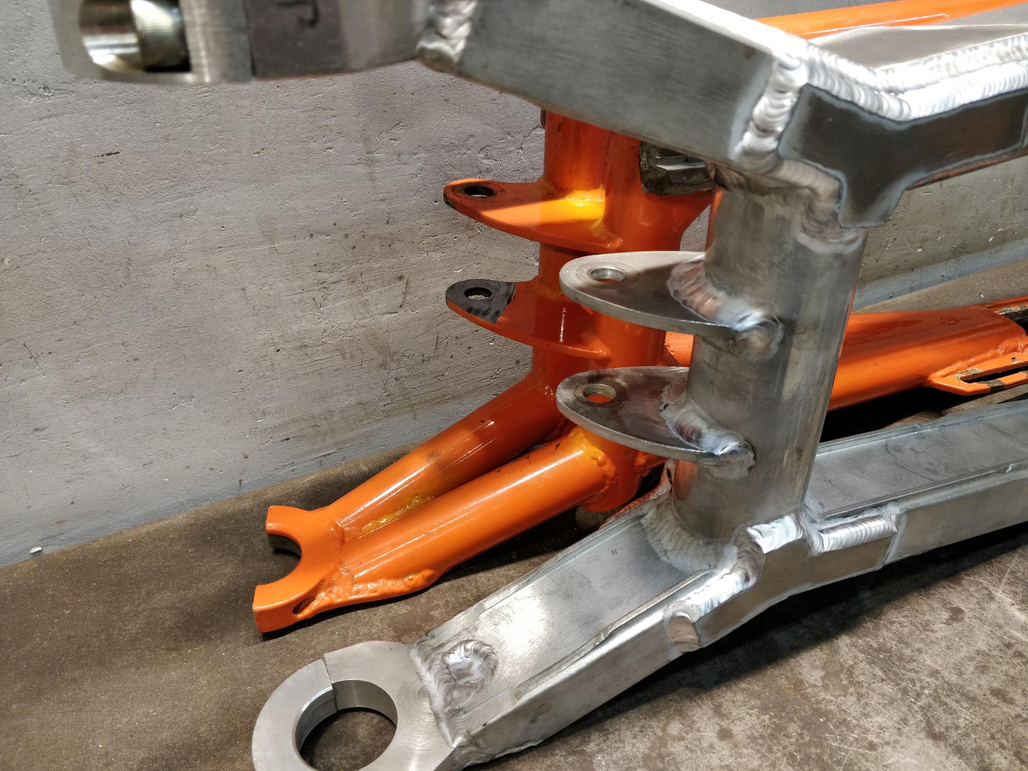

ferum
Отличная работа! Алюминий это классно! Меня только уши под прогрессию смущают. Я бы потолще сделал. Само отверстие может поплыть под осью, овальным стать. Стучать то не будет, всегда загружено, пока колесо не оторвешь от земли. Но я бы наварил пару втулочек, усилил отверстие. Пока разобрано и чисто все.
Stolz
#186
Цитата: ferum от 02 Янв. 2021 в 11:31отверстие может поплыть под осью, овальным стать
Уши 6мм, поплыть может начиная с 400кг на оси колеса и то если просто вставить шпильку и гайкой не закручивать.
Для феншуя сделать можно да  :-) , все равно будут еще токарные работы для крепления суппорта.

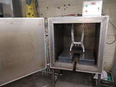

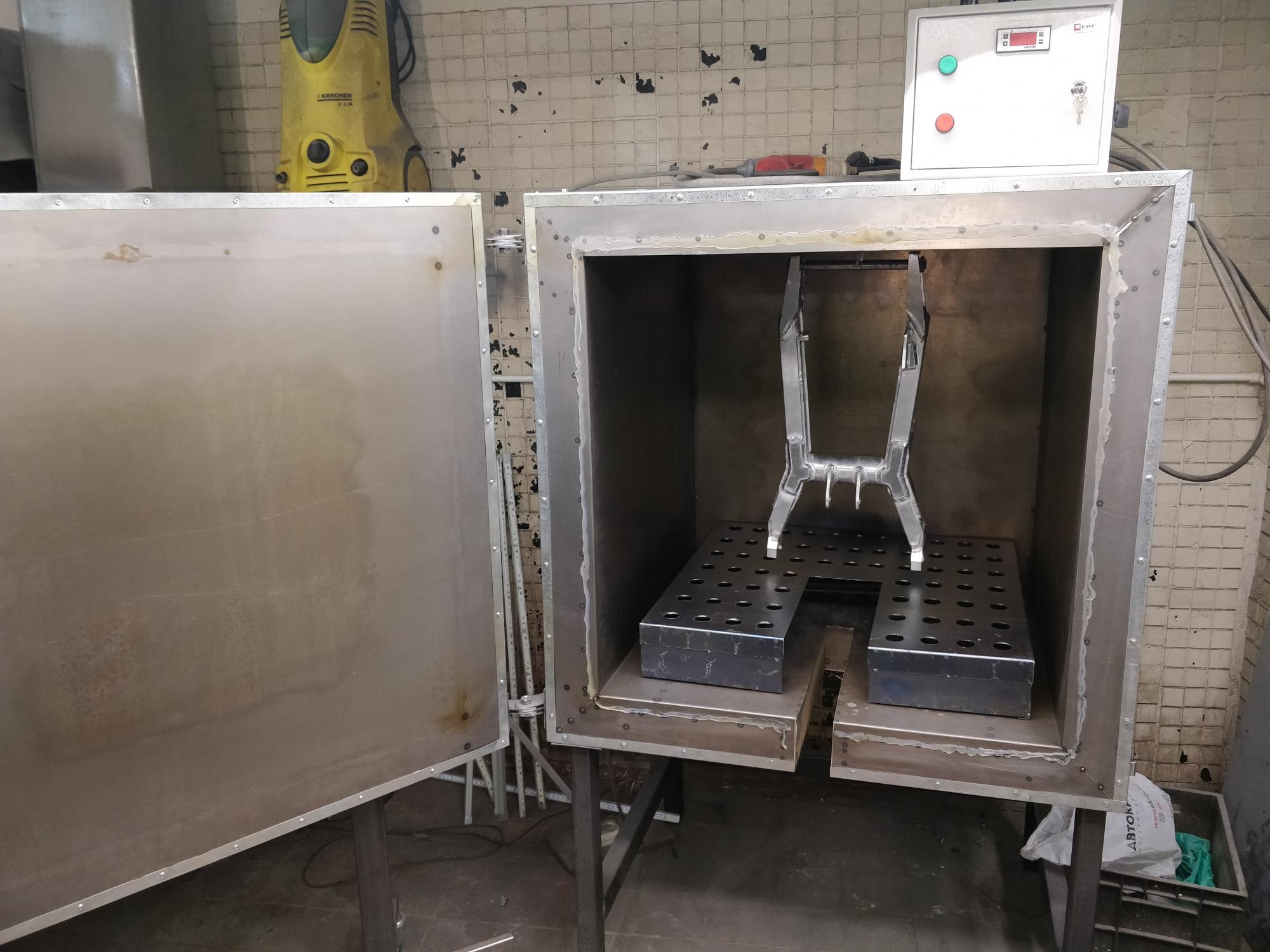

Маятник побывал в печке на старении.

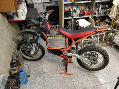

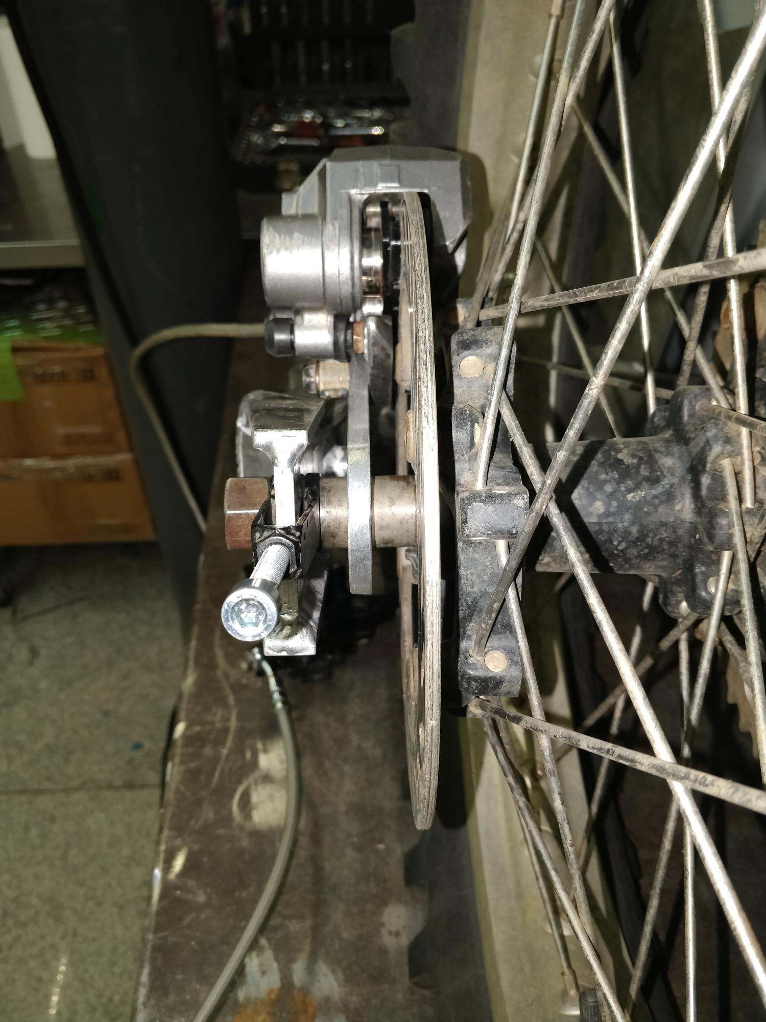

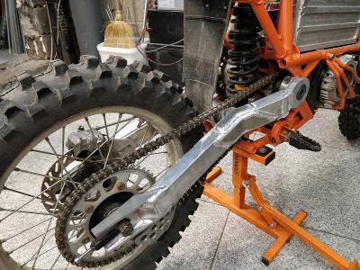

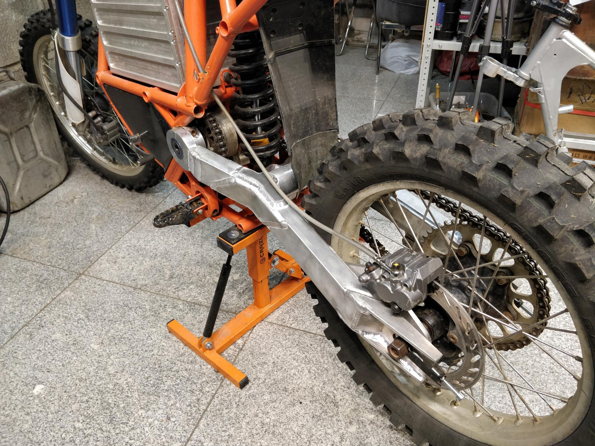

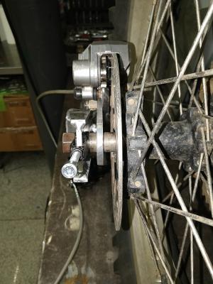

Тормоз встал.

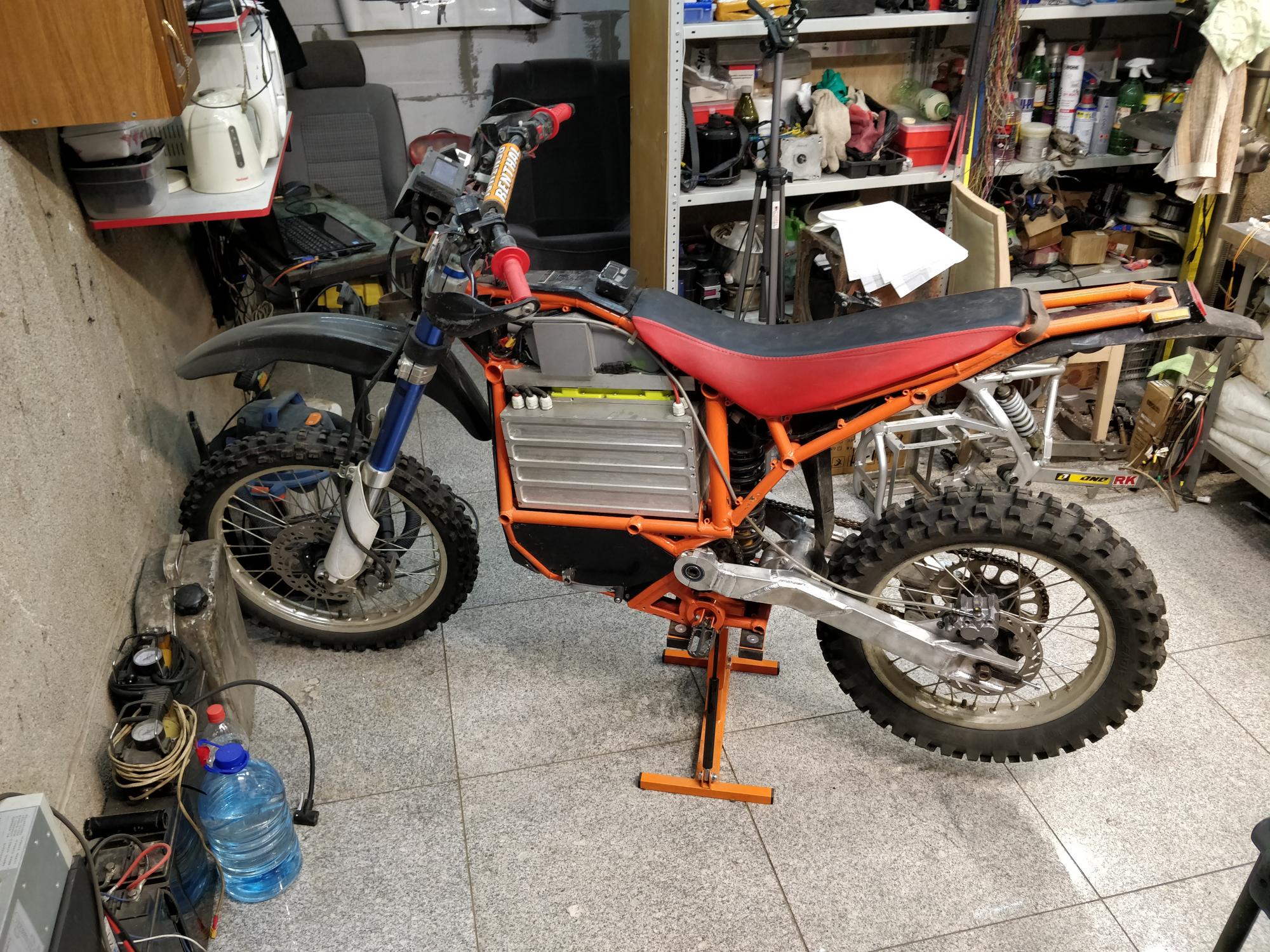

Все меняемые части.

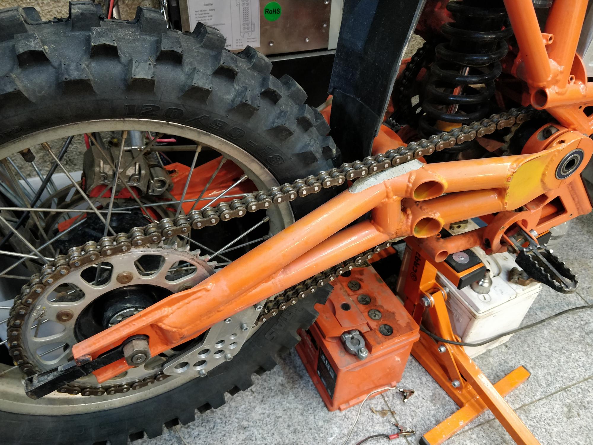

Прикручено.
Сброшено 4.7кг, резина на 140мм может быть установлена.
Дальше до весны три месяца постоит, экструдированный профиль заодно до кондиции дойдет после печки, попутно можно доделать мелкие мелочи. Но в целом с этим всё  :-)
