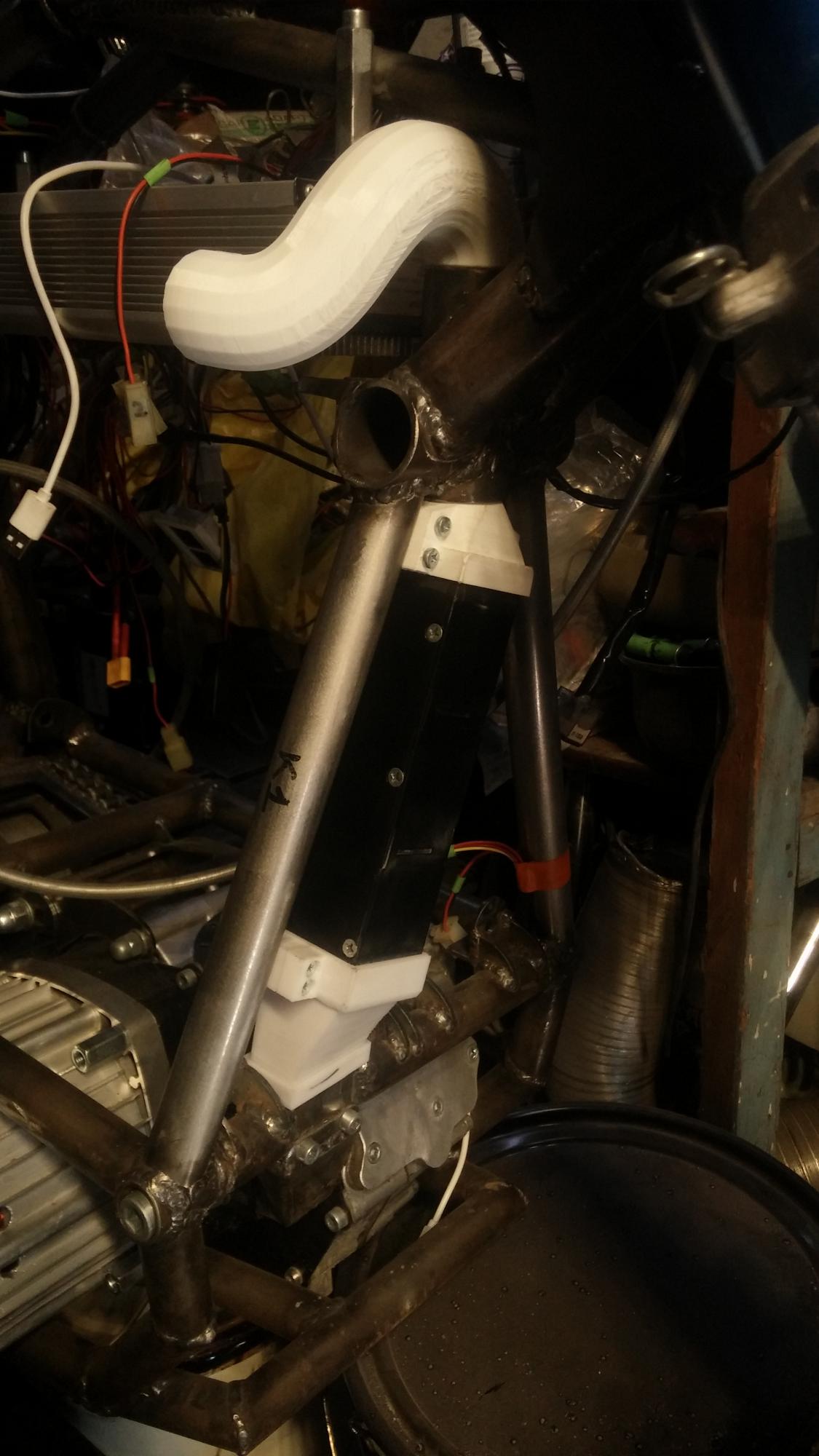

Stolz

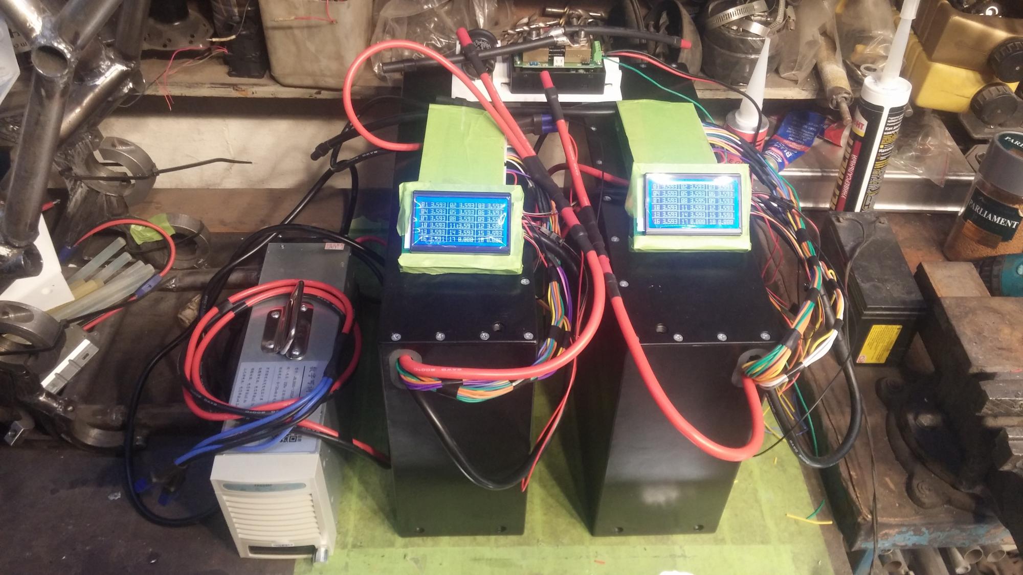

Готова силовая проводка, зарядка пока одна и батареи будут заряжаться в параллель:

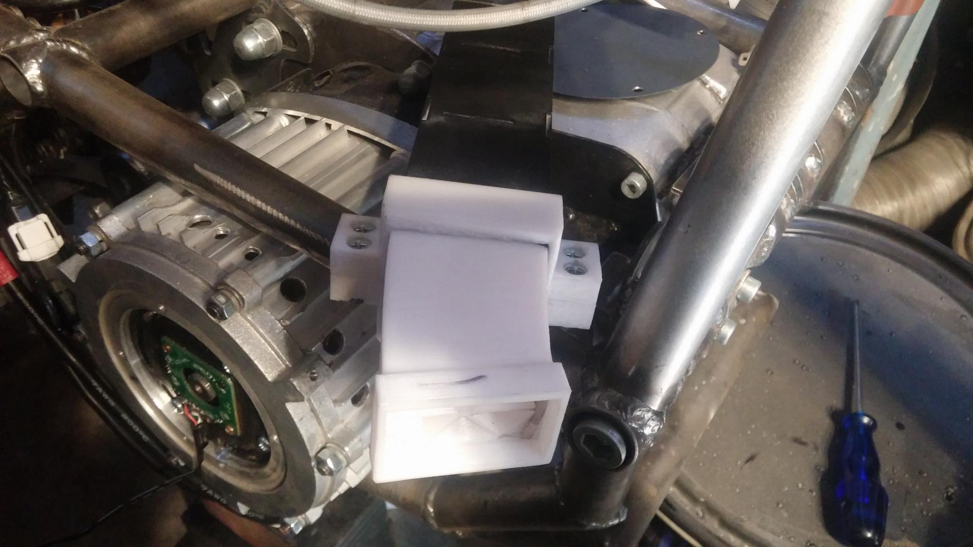

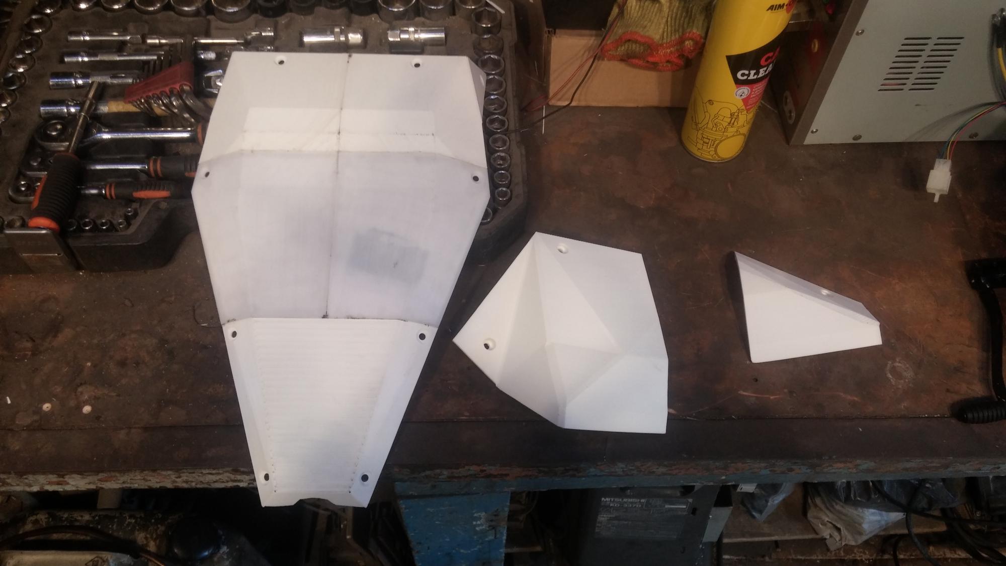

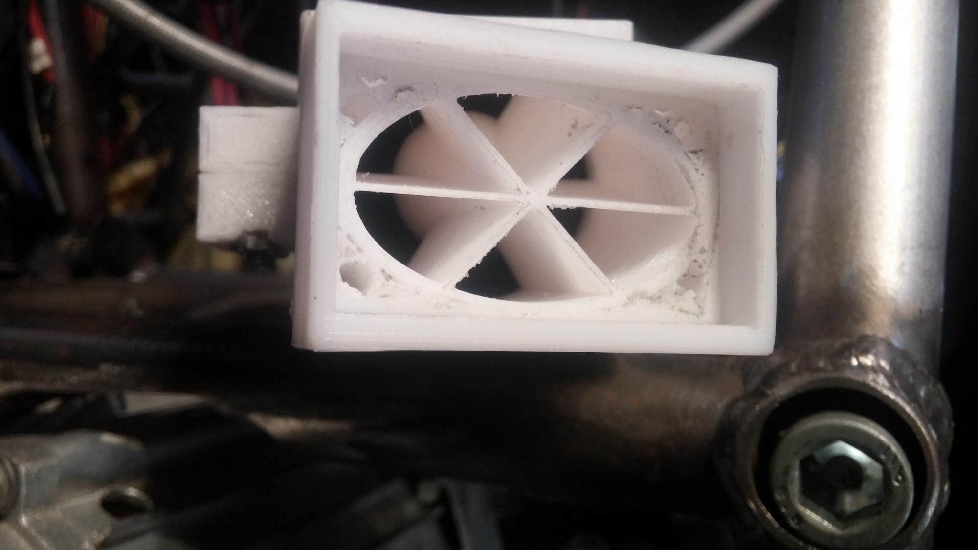

Собирается продувка, напечатаны отвод под воздушный фильтр, переходники, хомуты и спрямляющий аппарат, для перехода с одного сечения на другое:
Началась печать пластика, пластик под покраску, по нему будут прихвачены крепления к раме
