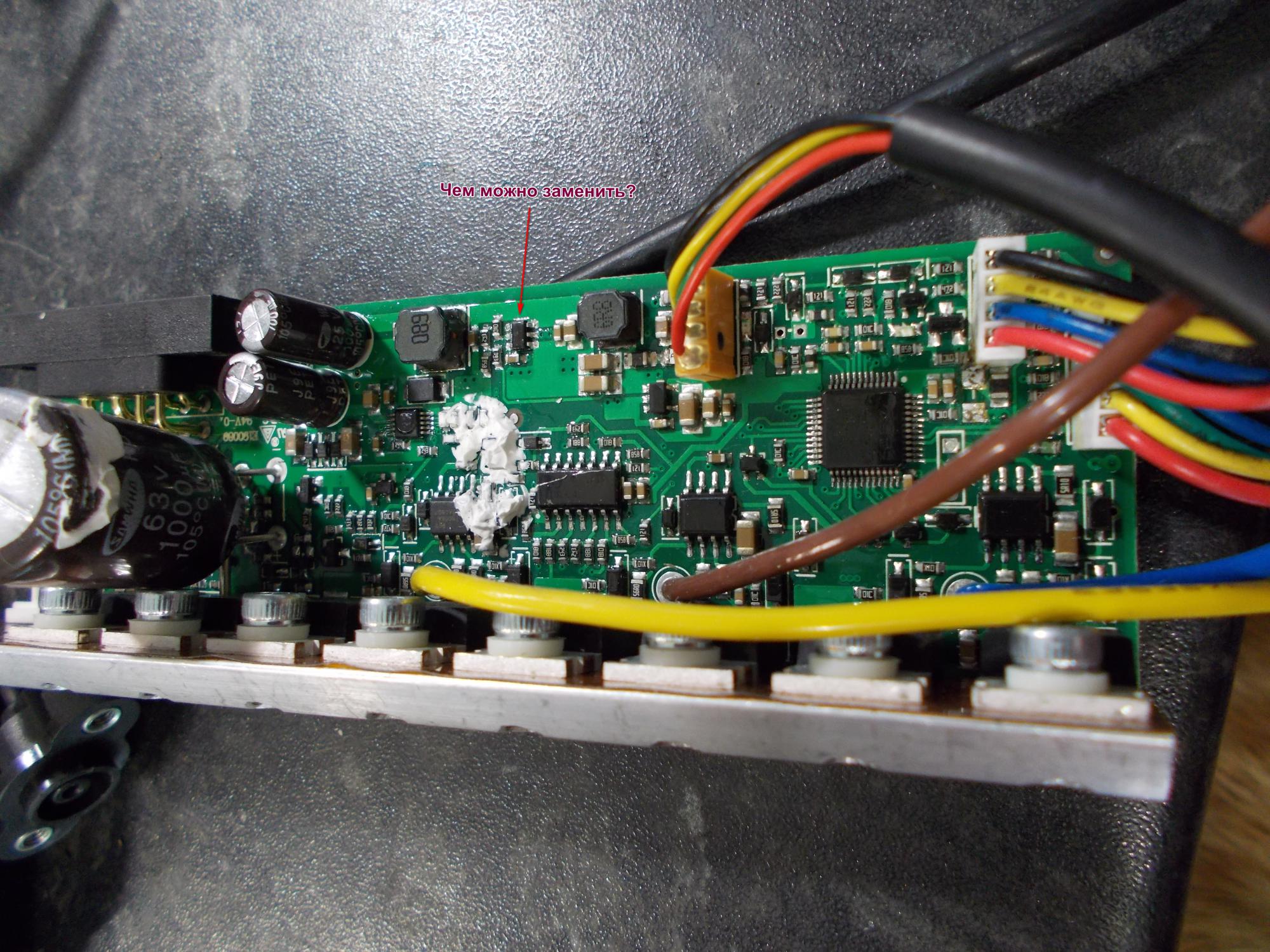

Доброе время суток всем. Случилась такая оказия. Самокат после замены курка стал медленнее ехать спустя сутки. Ну плохого то не подумал о клиенте. Разобрал, добрался до контроллера, мысль была о самовосстанавливающемся предохранителе, было уже такое. Однако там было все в норме. Собрал, думаю, надо все таки курок глянуть, хоть и новый. Ну точно, магнит вылетел. Все сделал. Отдал клиенту, он звонит, и говорит, что мол самокат зарядился до 81% и не заряжается больше. Ну короче я подключаю зарядку к выключенному самокату, индик. зеленый. Вынимаю штеккер зарядки, самокат включился сам. Ладно. Включил самокат, подключил зарядку, тишина, вынимаю, загорается фара. Что за глюки? Подскажите, куда рыть? При включенном и выключенном самокате 42 вольта в схему входит. Может кто встречал подобные глюки? По блютус коннектится, обновляется. Есть ещё один контроллер, включается, показывает всю инфу на дисплее, колесо кручу, показывает скорость, но когда газую или торможу на раскрученном руками колесе, вырубается. Думаю что то с силовой частью, но полевики кз не показывают. Так прикол в том, что он так же включается при вынимании штеккера сзу из разъема, и так же фара загорается при отключении сзу на включенном самокате. Прошу помочь советом. Заранее спасибо всем, кто откликнется. Мой ватсап +79951923406
Ded_59
Решено. Моя невнимательность. На колодке, которая идет от разъема зарядки, переставлены + и -. А я точно помню, что когда отдавал, проверял зарядку. Поэтому и не обратил внимания сразу. Походу после меня кто то залез. Подстава. Где надыбать сервисную инфу по контроллеру? Схему бы найти, меньше блужданий было бы.

Спасибо, нашел, очень много стало понятно. Но всё таки есть отличие. В боте 4 пары транзисторов, одинаковых. Пока не понятно, за что отвечает 4я пара
wsd321
Четвертая пара отвечает  за батареи.потому что в найнботе их две.

Спасибо, но я имел ввиду внутреннюю, штатную батарею. Да, ещё хотел спросить, чем заменить или где можно заказать 6и ногую U3 по схеме контроллера сяоми. В боте стоит между дросселям. Я так понял, это стабилизатор 12-5в. Если не прав, поправьте.

Спасибо огромное. А как на счет компонента U3 (по схеме сяоми). Что за элемент, и чем заменить можно? Есть информация, или может подскажете, где искать. Несколько контроллеров лежат без них.
