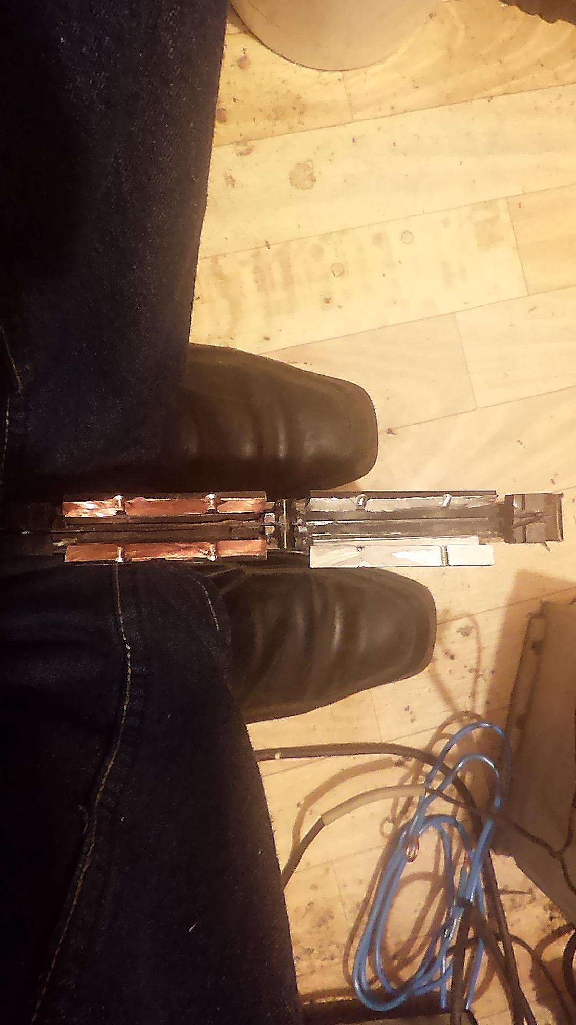

хочу сделать  переконфигурацию 40 А (два пакета в рамке) в 2s 20A
с контактами по тихому справился потом просверлю и возьму на болты.

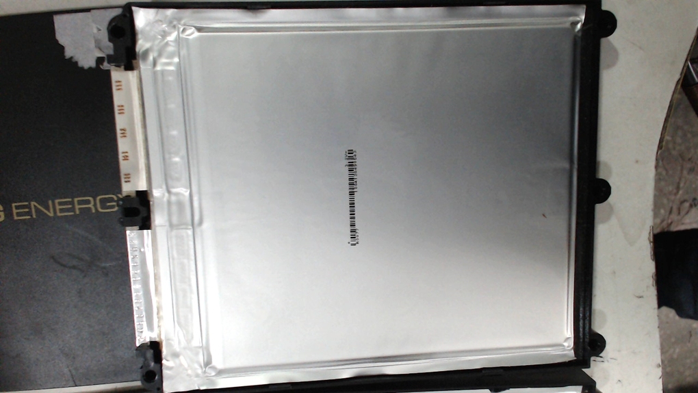

теперь как перевернуть один пакет (он хорошо вклеен)
  боюсь повредить
[user]arealex[/user], не переворачивать, соединить проводом по-диагонали.

задача усложнена. рамок 10
сейчас 10S 40A
хочу 20S 20A

Что то не совсем точно понял куда склеен, по пробуйте в ацетон. Я именно им раньше сборки разбирал.
9II-I82-78-78
TRO
Наверное так же как сборки из 21 пакета А123 все разбирали (в первую суперскладчину , в том числе и я), поищите по форуму, по моему даже отдельная тема есть. Но как человек через это прошедший, настоятельно рекомендую этого не делать (пакеты страдают), а заморочится с переходными контактами (полоски меди или алюминия).

хочу сохранить пакеты и рамку
spb-e
Пакеты живы до сих пор и АкБ сменала три владельца вроде это сборка с тех времён когда Павел в ДТП попал
Добавлено 25 Сен. 2018 в 13:48
А вот один пакет который пробовал механически отдирать сдох сразу почти
