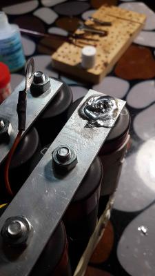

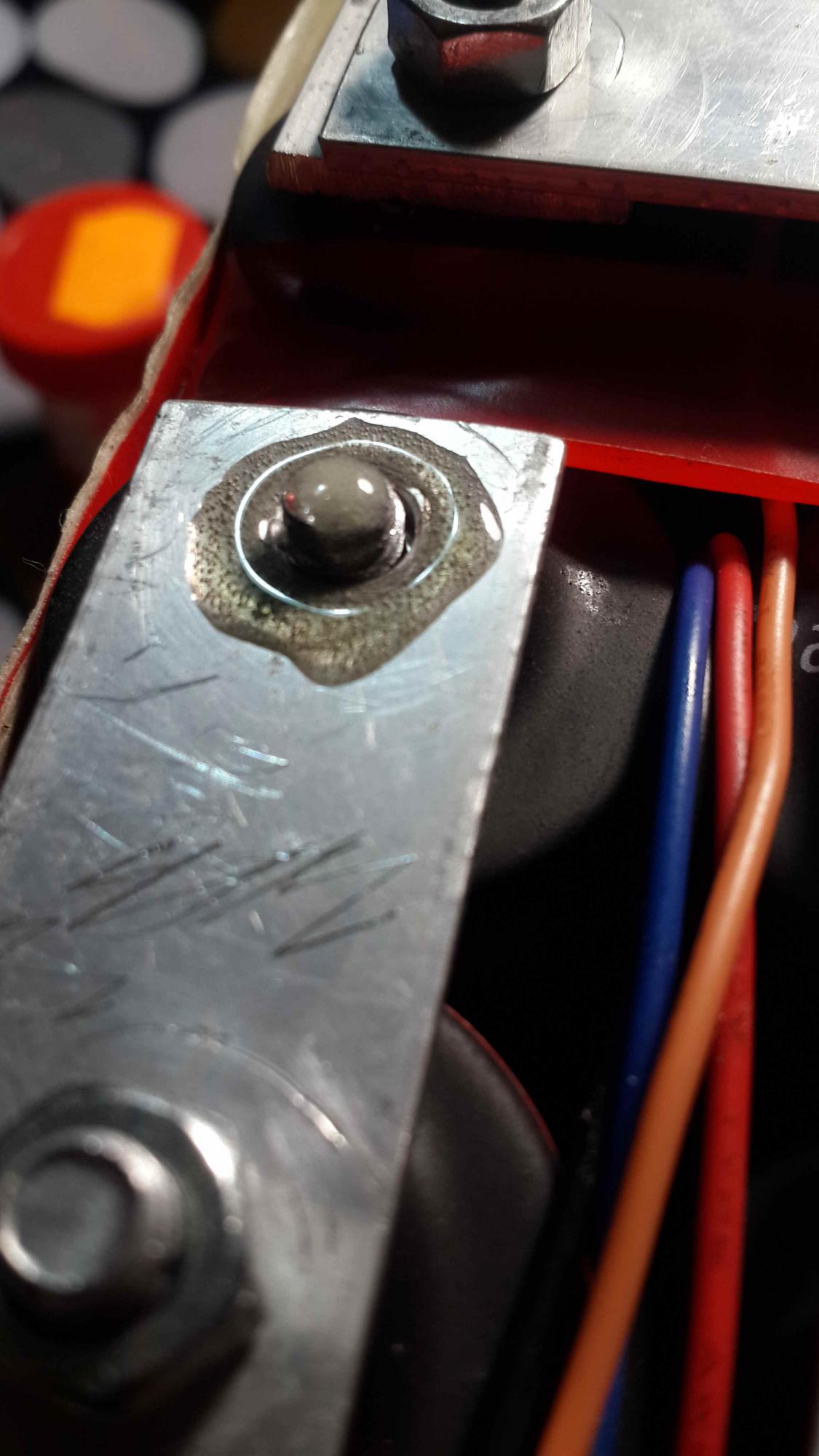

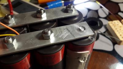

Короче упал аккумулятор с метровой высоты, перестал работать.  Скорее как-то странно он здох, после падения ничего не делали и через несколько дней подключили светодиодный фонарь 10W, обратили внимание, что не ярко светит приблизительно как 3-5W, когда разобрал и начал измерять тестером, то обнаружил, что ячейки упали до 2.0 и одна секция до 1.8 вольта. Каким образом БМС отдавала слаботочку осталось загадкой, почему не отрубилась, возможно из-за падения. Также на аккуме одно напряжение а через БМСку уже на 0,3 вольта меньше показывает. Два плюсовых болта на сборке отвалились и пришлось паять... ох уж этот алюминий-магний паять. Ячейки А123 32113 4.4Аh. Аккумулятор стартерный и БМС тоже мощная, хотя и не настолько как бы хотелось.

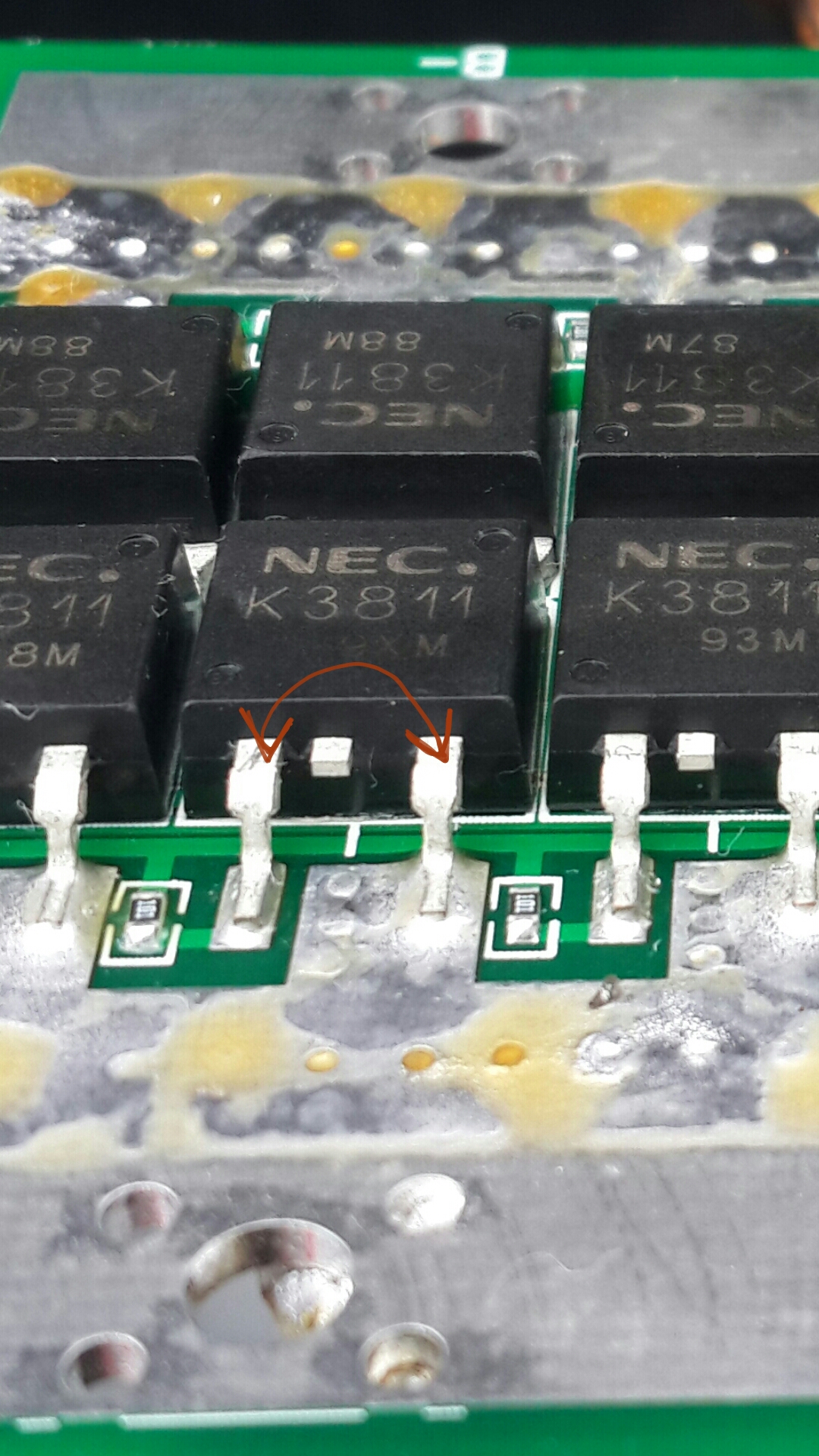

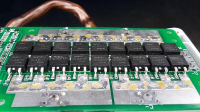

Короче носил в мастерскую, диагноз пробиты 2 транзистора и 2 поджаренные, правильное название сказали 2SK3811 корпус dpac. Поджарить могли и раньше, 40 минут стартер крутили 2-ух литрового дизеля не могли завести...

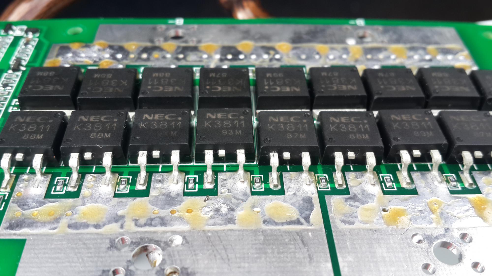

фото моего зверька

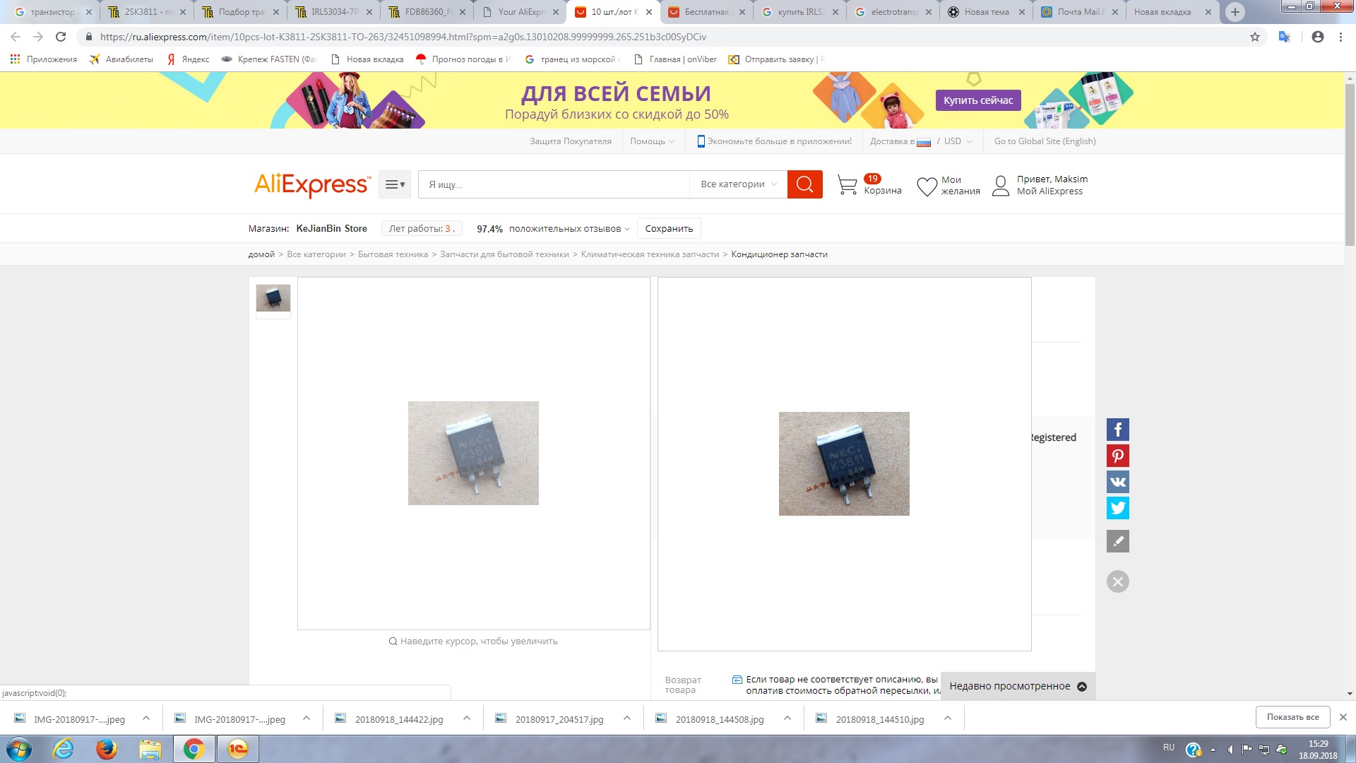

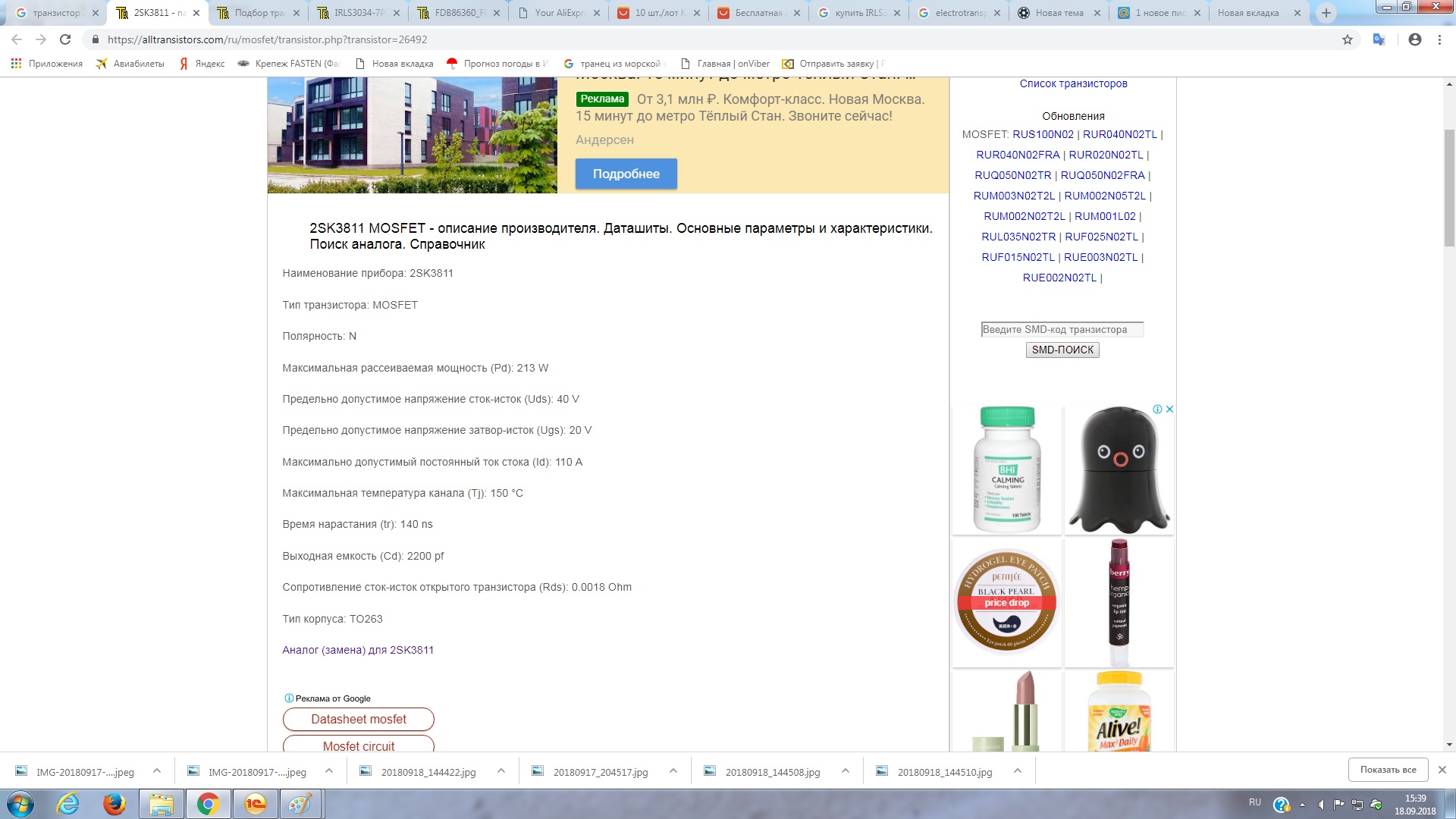

Нашел на алли, цена норм устраивает, но смущает то, что на моей БМС почему-то нижние цифры все разные (88м, 9XM, 93м, 87м, 89м)
Дальше по поиску новых...

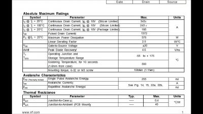

Даташит совпадает как на моей БМСке написано, что 110А пиковый

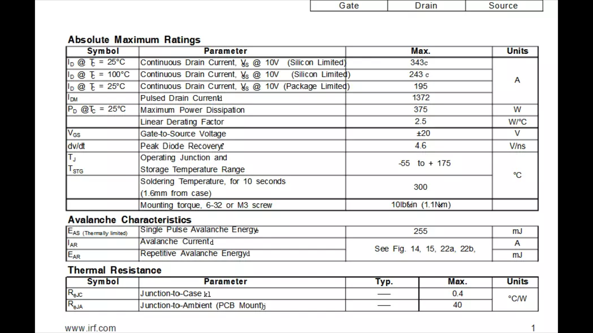

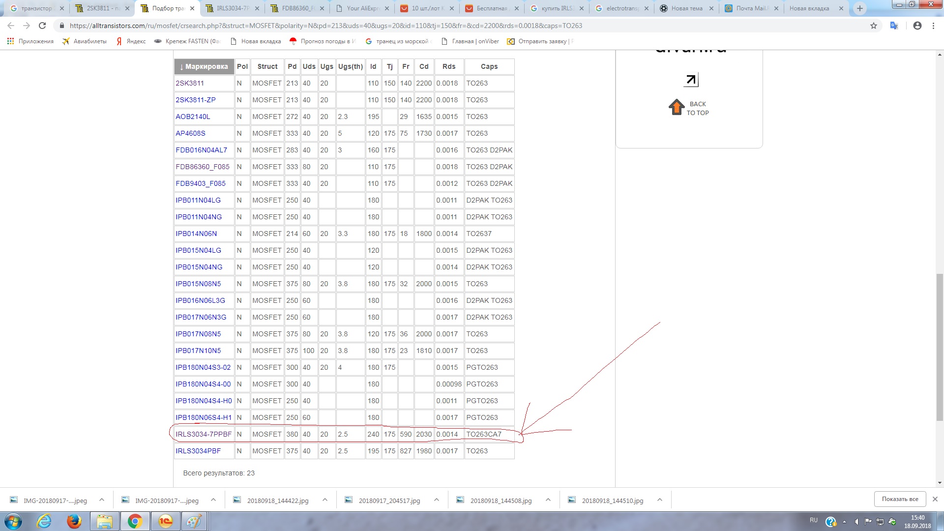

в подборе аналогов нашел транзюки более мощные

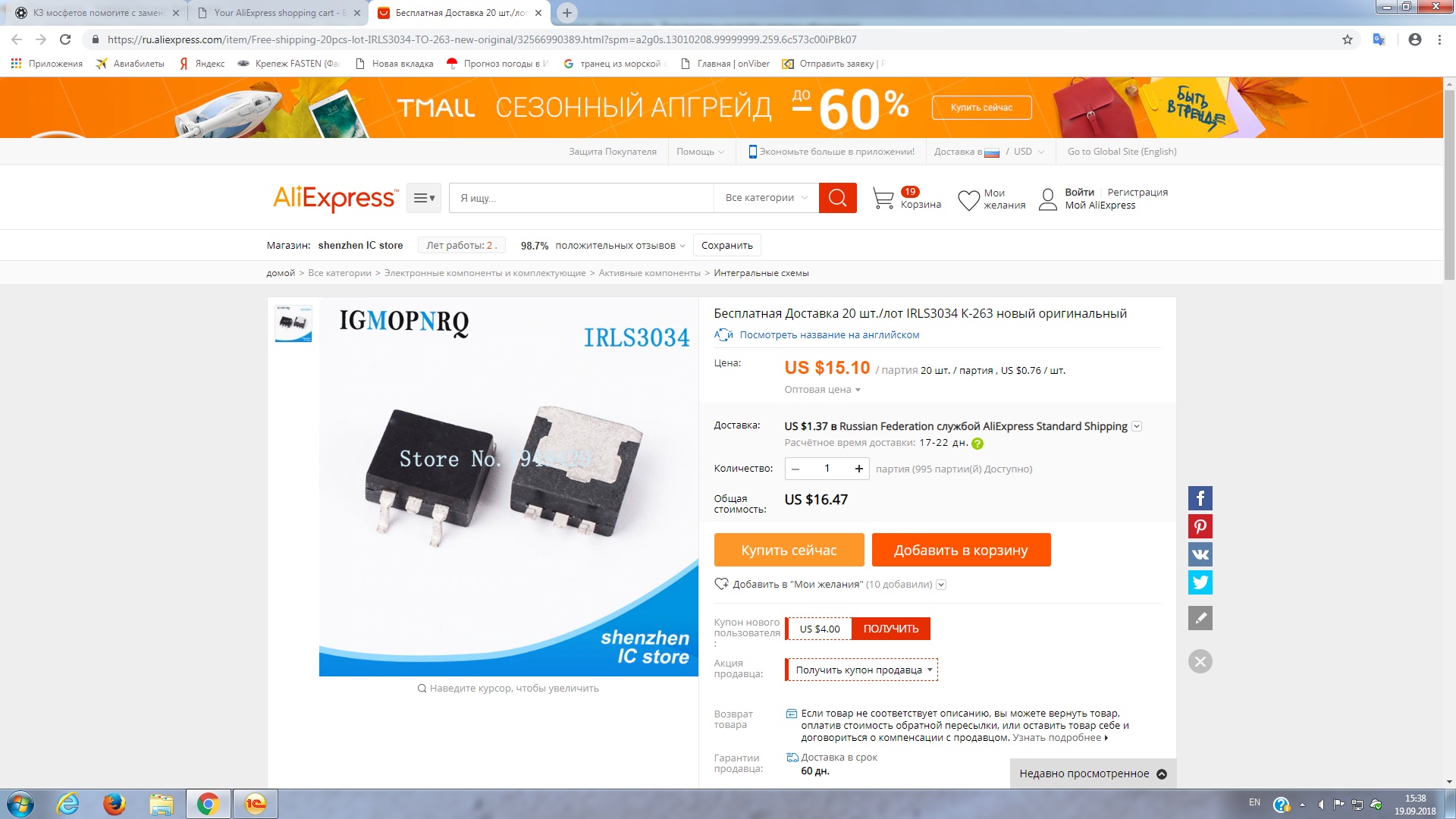

а вот сам даташит IRLS3034-7PPBF MOSFET

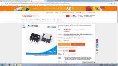

на алли приемлемая цена (Бесплатная Доставка 20 шт./лот IRLS3034 К-263 новый оригинальный US $15.10 / партия  20 шт. ) как раз на замену всех.
Помогите с выбором, подойдут ли такие на замену?

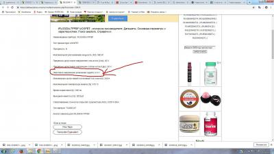

Забыл к главному вопросу добавить, смущает "Пороговое напряжение включения Ugs(th): 2.5 V", значит ли это, что БМС-ка не будет отрубать когда положено?

[user]skypemax[/user], а вы уверенны в том, что в мастерской вам правильно "диагноз" поставили? И вообще действительно ли проводили диагностику БМС? Транзисторы же впаяны в плату, как они определили что именно две штуки пробиты? (а следов пайки я не наблюдаю).
Пока не стоит покупать транзисторы, надо бы на 100% убедиться сначала.
Тестер у вас есть? Прозвоните их хотя бы.
skypemax
 Он при мне звонил тестером. Левый и правый звенят и таких два, еще два под вопросом сказал.. лучше купить сказал 4.
Добавлено 18 Сен 2018 в 17:51
Всмысле звенел левый и правый вывод лапок, средни1 это база я так понял на корпус она
Филя
Можете на фото показать какие выводы звоняться?
Почему мастер их сразу не выпаял, если они пробиты были. Нужно было их выпаять и проверить работает ли БМС.

Цитата: Филя от 18 Сен. 2018 в 17:55Нужно было их выпаять и проверить работает ли БМС.
Удаляйте пробитые транзисторы. Для проверки и один транзистор запаянный можно оставить. Они там параллельно стоят.
Может там ещё что-то накрылось... и транзисторы зря купите.

К главному вопросу, смущает "Пороговое напряжение включения Ugs(th): 2.5 V", значит ли это, что БМС-ка не будет отрубать когда положено?
Филя
Цитата: skypemax от 19 Сен. 2018 в 14:06Пороговое напряжение включения Ugs(th): 2.5 V"
Это напряжение относиться к полевику, а не БМС. При 2,5В транзистор уже начнет открываться.
Кстати, я не уверен, что IRLS3034-7PPBF подходит. У его корпуса выводов больше:

Но учтите, что на Aliexpress легко можно нарваться на поддельные транзисторы. Тем более фирменные. Желательно проверять их Сопротивление открытого канала.

Выпаял 7 шт, почему-то при выпаивании еще 2 вышли из строя. БМС-ка запустилась, пошла в заряд-разряд. Но смущает то, что на аккуме одно напряжение (13,63 вольта), а через БМС-ку на выходе меньше (13,45 вольта). Может такая разница быть из-за оставшихся транзисторов, которые на пороге выхода из строя?
Филя
Напряжение на выходе БМС должно быть одинаковым. Значит какая-то параллель транзисторов не открылась. Замерьте напряжение на затворах транзисторов.

Не прошло и месяка как прислали даташит. Помогите понять, они подходят вместо старых?
Добавлено 16 Окт. 2018 в 09:19
Филя
А что, в Гугле не такой даташит на IRLS3034? Зачем было месяц ждать то? :bw:
А вы все транзисторы менять будете?
Нужно все! IRLS имеют лучшие характеристики, и меньшее сопротивление открытого канала.
Поэтому или покупаете несколько k3811 и меняете только сгоревшие. Или меняете все на IRLS.
