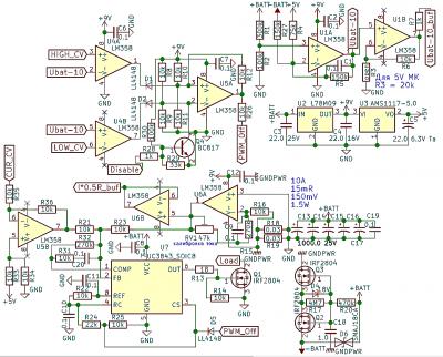

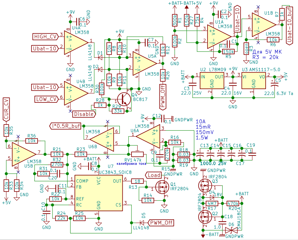

Итак, вот промежуточный итог, получившаяся схема!  :-)
Добавлено 22 Сен 2018 в 01:43
Вместо 4 штук LM358 есть смысл применить 2 LM324. Тогда укладываемся в 3 микросхемы, не считая стабилизаторов!

Если параллельно R36 добавить конденсатор, получится активный интегратор сигнала ШИМ с МК.
Во вложении проект для KiCAD.

Цитата: Паяка от 22 Сен. 2018 в 01:41Итак, вот промежуточный итог, получившаяся схема!
Не каждый осилит собрать такое.

[user]elektrik897[/user], на готовой печатке с выводными детальками - не осилит? Схема не три детальки, зато из разряда "при включении сразу заработает", подстроить придётся только усиление сигнала шунта. И это не окончательный и не единственный вариант. Разумеется, сделаю и вариант с рассеиванием мощности на транзисторах, чтобы было больше выбора: лампочки, нихром или транзисторы на радиаторе.

[user]Паяка[/user], гляньте у меня в схеме стенда. ИМХО там все в разы проще. Взяв датчик тока двунаправленный, вы им измеряете и ток заряда, и ток разряда. Они просто имеют разный знак. При этом вам не нужно думать о компенсации ТКС. В итоге вам потребуется 2 канала шим на разряд и вентилятор.
Паяка
[user]Кass[/user], есть вообще мысль оформить субмодули, (качели, силовой, датчик тока), в виде отдельных платок, чтобы каждый мог собирать конфигурацию по своим потребностям и возможностям. Для начала вариант с ШИМ силовой частью под лампочку или нихром на чём-нибудь негорючем, его плюс, кроме малой номенклатуры самых доступных и компонентов, в том, что очень мало греется, (если ключи "не хуже" IRF3205), всё помещается на одной небольшой плате. Транзисторы, способные рассеивать большую мощность, (тот же IRF3205), на порядок дешевле резисторов такой же мощности, так что сделаю и традиционную разрядную нагрузку, с полевиками, (чтобы током базы не заморачиваться), на процессорном радиаторе и с защитой от перегрева.
Автономность модулей и гибкость совмещения - требования во многом противоречивые, но если "лишние" в некоторых применениях компоненты недороги и занимают мало места, почему бы их не предусмотреть? Ненужные в данном случае можно и не устанавливать на плату, причём можно установить потом, если понадобятся.

[user]Паяка[/user], про субмодули мысль понятна, но модуль разряда в моем случае это один фет, радиатор с кулером от процессора, нагрузка на максимальный ток и пара дискретных элементов. Куда проще то?
Паяка
[user]Кass[/user], Ваш без центральной нервной системы в виде ПЛК не работает, а мой своё управляющее ядро имеет, простейшее, но будет работать "с трёх крутилок". Я это затем затеваю, что далеко не все смогут на одном ядре (Атмел, PIC, STM...) сделать адекватно в реальном времени и ШИМ с адекватной ОС, и индикацию, кнопки, энкодер, и умный алгоритм, логгер, и так далее, чтобы оно не тормозило и не мешало друг другу. А если базовые функции берёт на себя периферия, головной мозг системы может, не отвлекаясь, раздавать управляющие напряжения и логические уровни, и обрабатывать отклик в виде напряжений.
Модули избыточны затем, чтобы обеспечить низкий порог вхождения, при этом получить адекватные результаты. А то коллега, не являющийся спецом по МК и не имеющий средств отладки, будет гадать, отчего в его системе тормоза и неадекватная ОС, и кончится дело колхозной компенсацией, которая будет принята за заветный тайный алгоритм, отвечающий скрытым свойствам СА, на самом деле будучи обусловленной спецификой данного экземпляра системы, с данной АКБ, схемой, программой и конструкцией из доставшихся экземпляров компонентов.

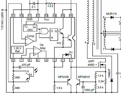

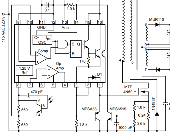

#49
Если нет в распоряжении старой доброй UC3843, N-канальным нижним ключом может успешно управлять и MC34063, обитающая в ЗУ от прикуривателей и многих других местах. Верхним плечом драйвера служит встроеннный силовой ключ микросхемы, нижний реализуется следующим образом (Figure 35, AN920/D от ON Semiconductor).
Заряд затвора происходит через встроенный диод D1 uA78S40, разряд - через PNP транзистор MPSA55. MC34063 встроенного диода и ОУ не имеет, потому воспользуемся внешним.
