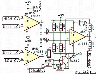

Паяка

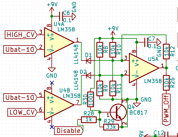

Этот бистабильный узел - схемотехнический шедевр, который пригодится, когда нужен триггер, а есть ОУ. Как и подобает триггеру, он весьма напоминает одновибратор и мультивибратор на соответствующей элементной базе.
Номиналы резисторов равны. Положительная обратная связь через R5 поддерживает выход компаратора в состоянии высокого уровня, т.к. напряжение на неинвертирующем входе (+) превышает напряжение на инвертирующем (-). Если закоротить на землю SET, триггер перебросится в логический 0, RESET - в логическую единицу.
Отключить ШИМ-контроллер UC3843, переведя в состояние закрытого силового ключа, можно несколькими способами. В нашей моргалке мы не будем использовать отслеживание тока ключа, т.к. он нормирован сопротивлением нагрузки (лампочки) и диапазоном ЭДС АКБ. Потому вывод 3, предназначенный для этого отслеживания, мы и применим в качестве выключателя разряда. Чтобы отключить ШИМ, на него следует подать с триггера высокий логический уровень. Соответственно, низкий уровень будет включать ШИМ.
GT TF1 60V 20Ah Chilwee DZF
Паяка
Достоинство данной схемы - минимальная номенклатура общедоступных компонентов. Если напряжение растянутой шкалы Ubat-10V выше порога возобновления разряда HIGH_CV, компаратор U4A просаживает до двойной величины прямого падения на диоде среднюю точку звездообразного делителя R10R11R12, и триггер перекидывается в низкий уровень, разрешая ШИМ-контроллеру работать.
Если Ubat-10V ниже порога окончания разряда LOW_CV, просаживается средняя точка R8R9, на выходе триггера устанавливается высокий уровень, ШИМ отключается. То же самое можно сделать принудительно, замкнув вход Enable на землю, механическим выключателем или электронным ключом, что пригодится, например, для безыскрового подключения разрядного устройства к АКБ.
Добавлено 18 Сен 2018 в 21:19
Напоминаю, HIGH_CV и LOW_CV, как и напряжение управления уставкой тока, можно подавать просто с переменных резисторов с градуированными ручками! И мы уже получим работоспособную разрядную моргалку! :dance:

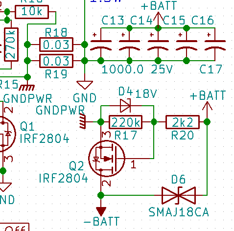

Паяка
Схема классическая, комментировать особенно нечего, за исключением того, что падение на защитном ключе Q2 и токоизмерительном шунте необходимо учитывать при измерении напряжения на клеммах батареи. Как это делается, расскажу чуть позже.
На скриншот попала часть схемы измерения тока. Шунт включен между входной землёй GNDPWR и землёй прибора GND, чтобы учитывать ток потребления прибора при питании от АКБ. Потому минус питания ОУ, работающего с падением на шунте, подключается к входной земле, в отличие от остальных микросхем и цепей, использующих землю прибора.
Темы "чистых", "грязных", аналоговых, цифровых и силовых земель мы в нашем проекте тоже немного коснёмся. На принципиальной схеме эти тонкости указываются далеко не всегда, их необходимо учитывать при трассировке платы.
Добавлено 19 Сен 2018 в 18:51
Батарея оксидных электролитических конденсаторов предусмотрена для минимизации помех от ШИМ в работу прибора и внешнюю среду. В непосредственной близости от них не поленимся разместить "лишний" керамический конденсатор, (на схеме ещё не показан). Приятно удивимся тому, насколько меньше будут греться и изнашиваться электролиты благодаря такой "мелочи".

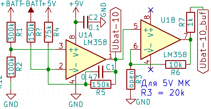

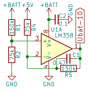

Паяка

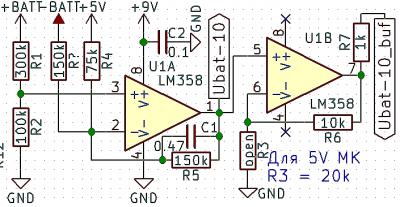

Итак, эта схема вычитает из напряжения на плюсовой клемме батареи 10 вольт, точнее, удвоенные 5 вольт. Но минусовая клемма АКБ подключена у нас к земле схемы не напрямую, а через защитный ключ и токоизмерительный шунт.
Даже при сопротивлении открытого канала 2мОм, при 10 амперах на нём будет падать 20 милливольт, а на шунте 15 мОм - целых 150 мВ. Разумеется, это исказит и отработку порогов, и подсчёт ватт-часов. А если входной тракт будет использоваться и для зарядного модуля, (хотя, учитывая незначительную стоимость и габариты этих цепей, представляется наилучшим сделать каждый модуль самодостаточным, снабдив всем необходимым), алгоритм ЗУ тоже придётся усложнять компенсацией. Что можно избежать, добавив в схему всего один резистор и дорожку к нему!
По сравнению с первой версией, к делителю на инвертирующий вход добавляется ещё одно плечо, с минусовой клеммы АКБ через резистор R?. Его сопротивление равно R5, потому напряжение на его входе вычтется из выходного с коэффициентом 1, в отличие от вдвое меньшего плеча R4, вычитаемого с коэффициентом 2.
Количество членов в уравнении Кирхгофа для инвертирующего входа увеличивается на 1. Было:
Uвых = 3Uвх - 10В. Стало:
Uвых = 4Uвх - 10В - Uминус.
Потому на неинвертирующий вход нужно теперь подавать не треть, а четверть напряжения плюсовой клеммы, чего достигаем, изменив сопротивления R1 и R2.

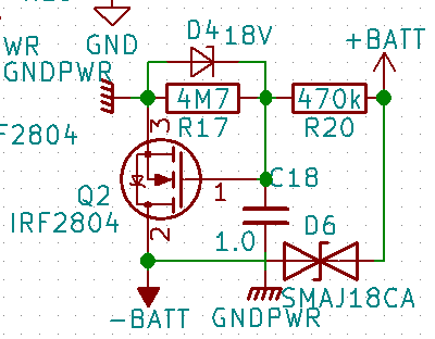

Мы добавили в схему довольно значительную батарею электролитических конденсаторов с достаточно низким ESR, соединённую с клеммами для АКБ через ключ защиты от переполюсовки и токоизмерительный шунт, т.е. низкоомные цепи. При подключении клемм произойдёт бросок тока заряда конденсаторов килоамперной амплитуды, что наверняка вызовет искру, (точнее, кратковременную дугу). А это и вредный для глаз ультрафиолет излучает, и вообще широкий спектр помех, (вплоть до микроволн и рентгена, привет балующимися с искровыми катушками Теслы >:D), и вблизи СА, где неровен час водород выделится, совсем нежелательно.
Добавим к и без того немалой (единицы нанофарад) ёмкости затвора защитного ключа многослойный керамический конденсатор С18. Когда-то они были дорогими, с палладием, (КМ-ки), а теперь прекрасную, (для соответствующих применений), многослойную керамику можно приобрести за копейки, хоть с проволочными выводами, хоть для поверхностного монтажа. Увеличим R20 и, соответственно, R17. Теперь постоянная времени R20С18 - почти полсекунды, а R17С18 - почти 5 секунд.
Это значит, что при подключении к клеммам АКБ защитный ключ откроется не сразу, причём при постепенном росте напряжения на затворе относительно истока пройдёт через зону высокого внутреннего сопротивления, и батарея накопительных конденсаторов зарядится постепенно, без искры на клеммах. Правда, закроется защитный ключ при снятии клемм теперь тоже не "сразу", а секунды через 4, но не думаю, что аккумуляторщик успеет пересоединить обе клеммы, да ещё и в неверной полярности, к другой батарее за это время.
Но мы, как всегда, забыли "паразитный" диод Шоттки в составе мосфета. Он-то откроется прямым смещением сразу при касании терминалов разрядного устройства и батареи, не дожидаясь задержки подачи отпирающего напряжения на затвор. Придётся добавить к защитному ключу ещё один, встречно включенный, такой же полевик. Удовольствие, может быть, и дороговатое, (50-150 рублей), зато предотвращение искрообразования на клеммах. Лучше сразу разработаем и воплотим наш модуль по уму, чем потом кусать локти, бежать за недостающими компонентами и уродовать красивую плату.
При питании схемы управления не от разряжаемой батареи, придётся добавить параллельно накопительным конденсаторам резистор утечки, иначе закрываться защитный ключ после отключения от АКБ может очень и очень долго.
Если разрядный модуль будет использоваться в комбайне с зарядным, выдающим импульсы амплитудой свыше 18В, защитный супрессор D6 надо ставить на повышенное напряжение, например, 24 вольта. В таком случае, он не выгорит и при ошибочном подключении 24-вольтовой батареи.

Паяка

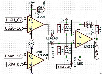

Выключатель разрядной нагрузки - важная вещь, причём нужно, чтобы при включении питания прибора разряд был отключен. При старте МК его выводы находятся в высокоимпедансном Z-состоянии, режиме входа. Будет нежелательно, если нагрузка будет из-за этого кратковременно включаться, пока микропрограмма не переключит ножки на выход и не установит на них нужные логические уровни.
Инвертор на транзисторе Q4 по умолчанию просаживает неинвертирующий вход 2 U5A, поддерживая высокий уровень на выходе компаратора, отключающий ШИМ. Чтобы разрешить включение разрядной нагрузки, базу Q4, подтянутую через R30 к +9V, необходимо просадить на землю до величины ниже падения на эмиттерном переходе. Это осуществляется с выхода МК или механического выключателя с фиксацией.

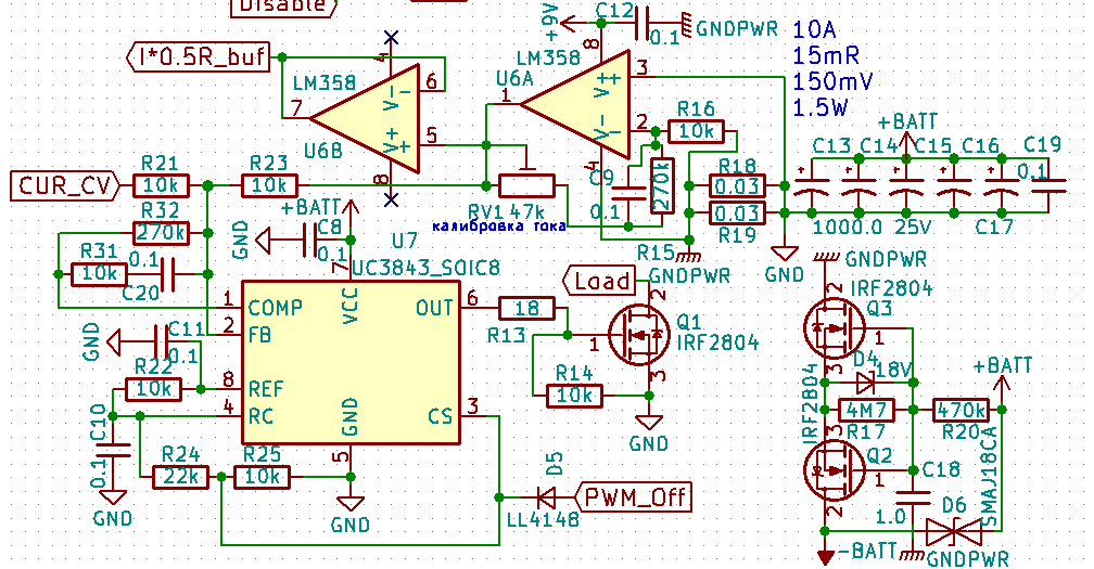

Падение напряжения на шунте R18R19 усиливается U6A в (RV1+R15+R16)/R16 раз. RV1 подстраиваем так, чтобы получить "виртуальный шунт 0.5 Ом", т.е. 500 мВ на выходе I*0.5R_buf при протекании через шунт тока 1А. C9R15 дополняет усилитель сигнала шунта функцией активного фильтра-интегратора.
Если в качестве шунтов поставим специализированные резисторы типоразмера 2512 для датчиков тока с ТКС 100 ppm/K, уход сопротивления при нагреве на 100 градусов Цельсия составит всего 1%. Если возьмём дешёвые резисторы с ТКС 1500 ppm/K, показания тока будут плавать на 1,5% каждые 10 градусов. В любом случае, не помешает предусмотреть адекватные радиаторные полигоны для охлаждения шунтов.
UC3843 поддерживает коэффициент заполнения ШИМ таким, чтобы напряжение на входе обратной связи FB (нога 2) равнялось 2.5В. Делитель R21R23 действует следующим образом.
(I*0.5 Ом) - 2.5В = 2.5В - CUR_CV
CUR_CV + (I*0.5 Ом) = 5В. Разделим на 0.5 Ом, получим
I = 10А - 2CUR_CV/Ом.
Таким образом, при 5 вольтах на CUR_CV ток поддерживается равным нулю, при 0В - 10 амперам. Такая обратная шкала не совсем удобна, но у нас как раз есть свободный ОУ, с помощью которого можно сделать вход прямым, а не инверсным.
Буферный повторитель на U6B нужен затем, чтобы не допустить помех, например с АЦП, в цепи обратной связи регулятора разрядного тока.
R31R32C20 - обычная цепочка частотной компенсации с выхода усилителя ошибки COMP (нога 1) на его инвертирующий вход (FB). Это обычный операционный усилитель, подобный тем, которые мы уже широко используем в нашем проекте.
R22C10 - частотнозадающая цепочка с постоянной времени 1 мс, настраивающая задающий генератор UC3843 на частоту 1.8 кГц. При такой частоте переключательные потери и помехи в нашем приборе будут минимальны.
Наконец, делитель R24R25 нужен затем, чтобы подавать на вход CS (нога 3) треть напряжения на времязадающем конденсаторе. Это необходимо, потому что UC3843 предназначена для преобразователей с быстрой ОС по амплитуде тока ключа, а у нас реализована медленная ОС по интегралу выходного тока.
Итак, мы почти завершили создание принципиальной схемы, осталось добавить инвертирующий буфер для напряжения управления током, и можно будет всё перепроверить, а затем трассировать плату!  :exactly:
