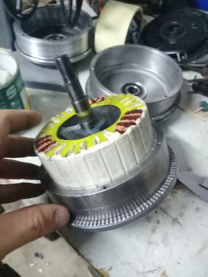

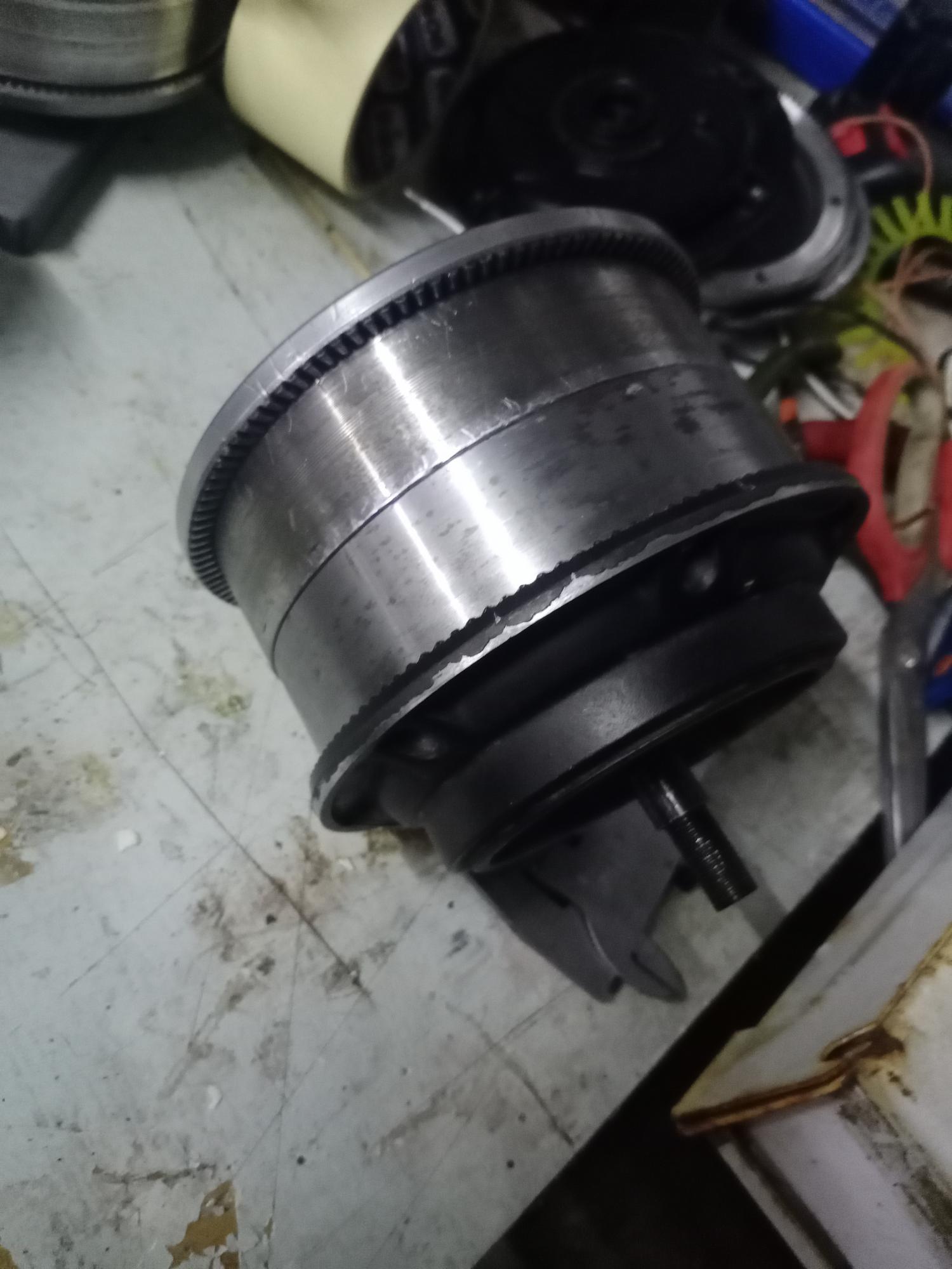

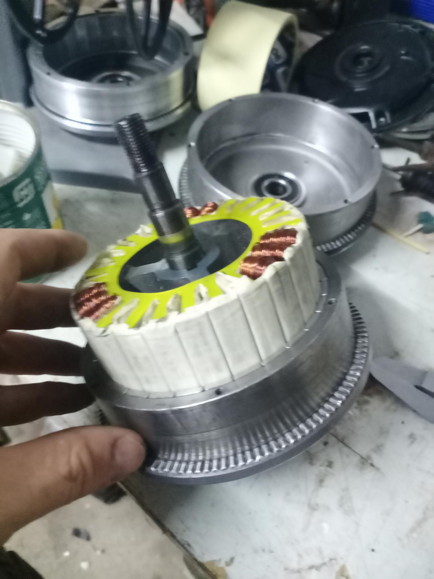

Я живу практически на холме, в частном секторе с плохими дорогами. Поездка в магазин это 3 километра с горы, обратно 3 километра в гору. После первой же поездки стало понятно что греется мотор как утюг и сдохнет довольно быстро. Так как куплен был самокат за 5 тыс. в относительно живом состоянии, решил что можно и немного поиздеваться над ним чтобы получить то что мне нужно. Самокаты большего размера не рассматривал так как нужен компактный чтобы взять с собой например в автобус так как живу за городом , а машину водить не очень люблю хотя она есть. Понятно что начать нужно с мотора, туда бы хорошо встал задний от Дуалтрон Раптор но цена кусается, так что купил мертвый мотор от S3 за 700р и срастил с родным по ширине, получились параметры по железу лучше чем у m5, сейчас на 20 ампер 48 вольт мотор еле теплый. Намотан был медью смотанной с двух моторов, хватило только на 4 витка, потом на 5 перемотаю чтобы снизить обороты и повысить момент, хотя момент уже такой что при запрыгивании на препятствие становится на заднее колесо если неудачно газу дать, датчики поставить нужно чтобы не дергался. Мне тягу надо, сейчас обороты 1км.в час на 1 вольт,  так и убиться не долго, на полном заряде 46 набирает по спидометр у и 48 по gps, в горку куда раньше не ехал едет 30-32 с моими 85кг, причем контроллер остался родной на 18 ампер, немного только залудил до 20. В планах покрышку пошире найти и контроллер на 25 ампер от м4, или вообще 30 ампер от м5, выкинуть заднее крыло и продлить деку назад чтобы стоять было удобнее. Получается мощный, тяговитый и относительно компактный самокат, по весу думаю около 20кг укладываюсь с учётом что сиденье не нужно. А в стоке да, толку от него не много, новым я бы его точно не купил.

Цитата: edw123 от 25 Сен. 2022 в 12:57Лучше 2 мотор-колеса делать, а не один "толстый". Хоть это и дороже. Потому как для перегрева ещё важна и площадь крышек, которая у 2х моторов в 2 раза больше, а у "толстого" - не меняется.
Это слишком дорого и долго, проще самокат поменять. И вообще при перегрузке моторов у них сильно падает КПД, поэтому я тоже сторонник занижения токов при нагреве. Но у широких моторов есть одно преимущество - большой момент. Моторы ситикоко и дуалтронов прекрасно себя чувствуют при такой же ширине магнитов (60мм). Вот как это выглядит если что.

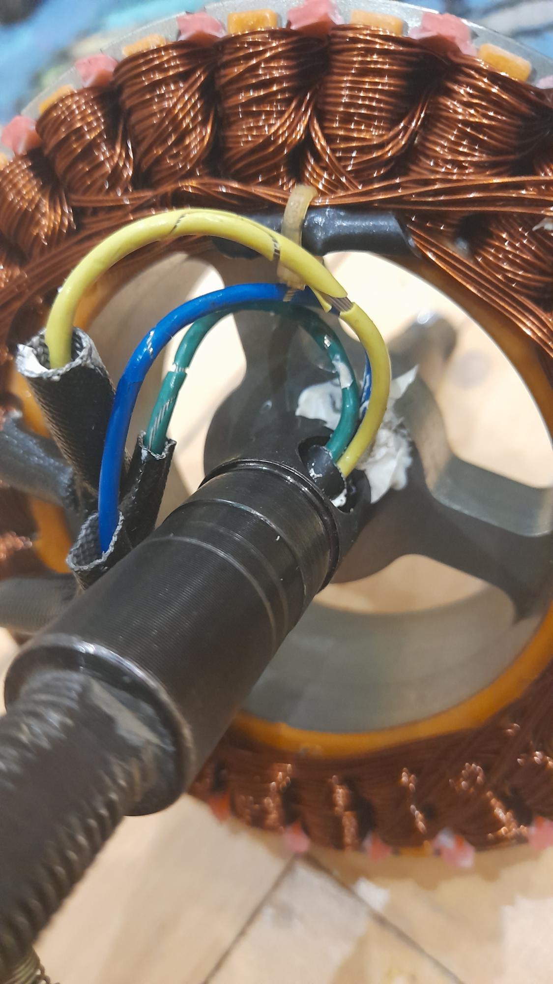

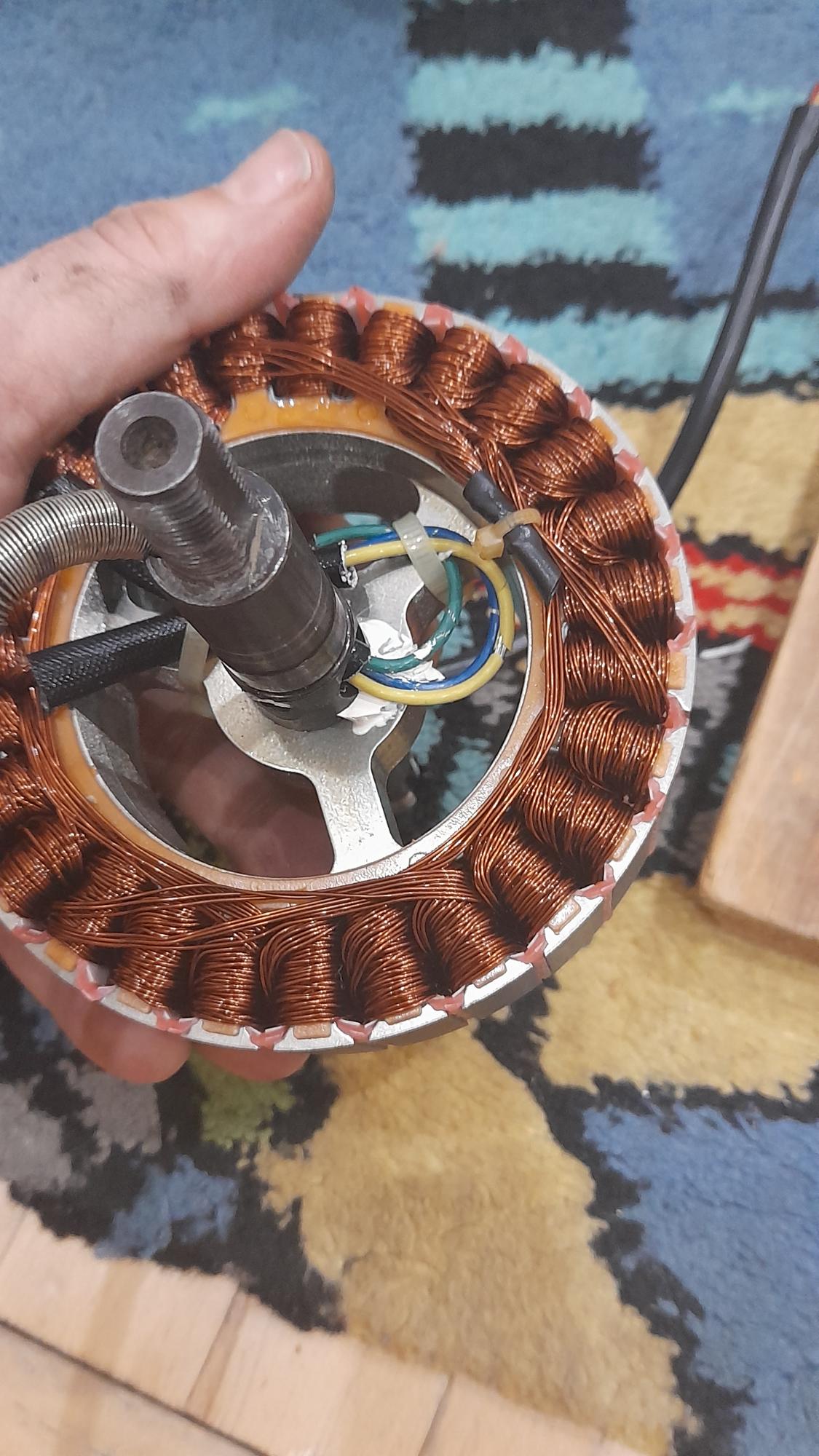

разобрал колесо.....видимо вовремя. видны множественные растрескивания изоляции. в 2 х местах непосредственно где стяжка принимала провода к статорному железу. вот и последствия постоянного нагрева...
Кстати хотел поженить статор с обмоткой от куго S1 на к M2  вскрытие показало идентичность по количеству проводов в жиле и толщине и примерной плотности заполнения. но сразу же возник вопрос как не повредив распаять соединение жил к проводу ,ибо там скрутка плюс пропайка... . поэтому аккуратно собрал колесо обратно. и все повреждения залил автомобильным герметиком.
Мне вот интересно  почему при одинаковых параметрах намотки колес и ширине статора и магнитов с куго S3 и S1  М2 едет намного хуже.... Сознательно так испортили его или что?
