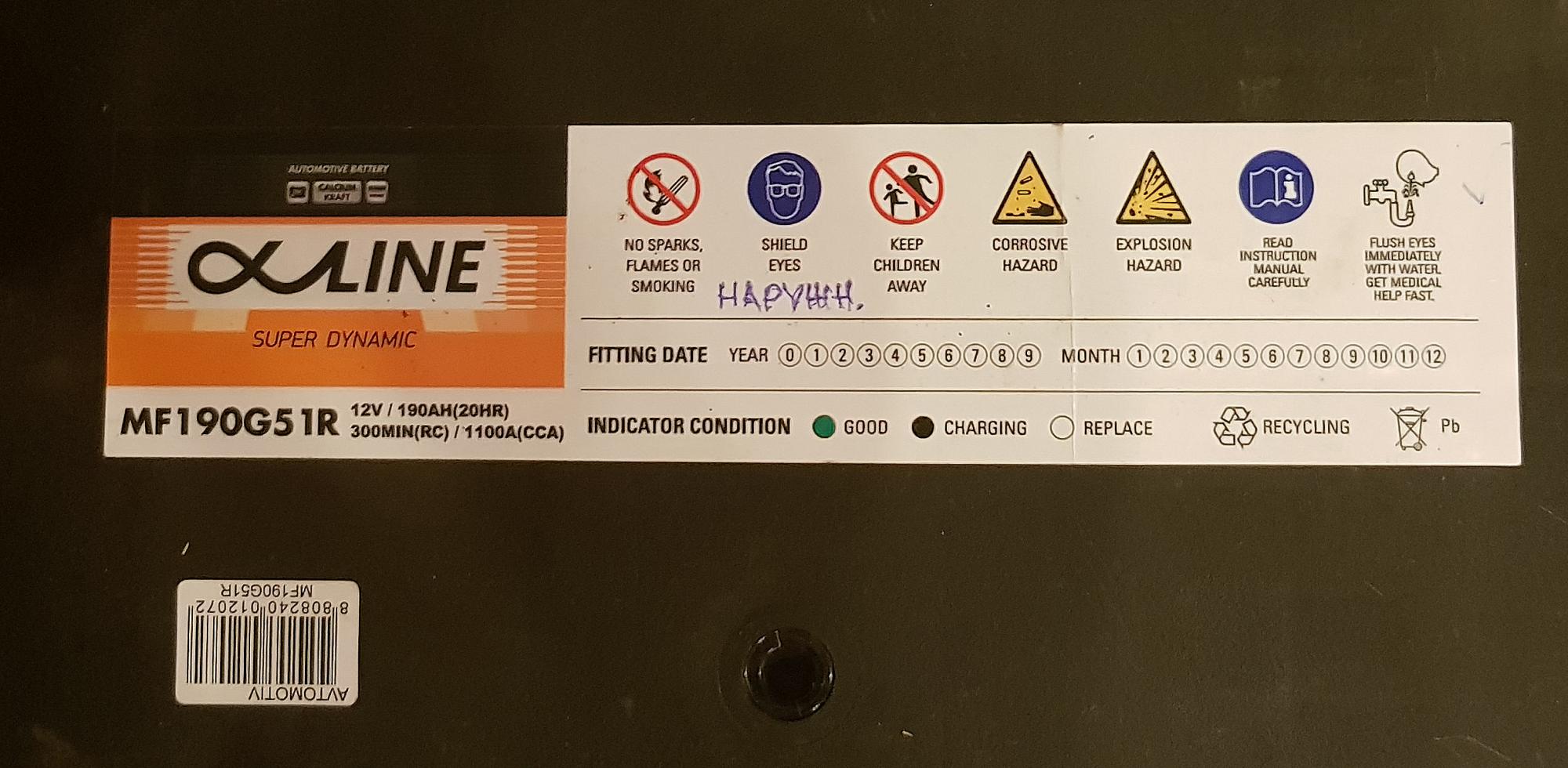

[user]open65[/user],
чую ты великий практик!!, подскажи алгоритм действий для восстановления АБ 190А.Ч., засульфаченной напрочь, но надеюсь живой....( практически новые, 2шт,Корея. Убивал КТЦ и волшебным кипятильником Аком-20) Методички Alexa читал, готовлюсь, обещал прислать Версию 7)  имею после 5ч отстоя -  нрц-13.38в, 930А, 3.37 ом, при пусковом токе 1100А.

Я практикую следующее.
Для меня важен правильный диагноз.
Какие у Вас есть основания полагать, что они засульфатированы? Ваши данные об аккумуляторах ничего не говорят. Потому, когда будет поставлен диагноз конкретному аккумулятору, тогда будем обсуждать алгоритм лечения  ЗУСом v7, который в свою очередь зависит от фактора времени, которое дано на лечение и трудозатраты. Диагнозы обсуждаются в соответствующих темах

Цитата: open65 от 04 Дек. 2019 в 01:09Какие у Вас есть основания полагать, что они засульфатированы?
"зубры" с указанных Вами ссылок и поставили диагноз....   " на Вашем АКБ нет сильного разбаланса, а лишь равномерная сильнейшая сульфатация банок. В пользу этой версии говорит и то, что до 11,9v слилось 79Ah (за 26,6 часа) и это = 79/103=77%=0,77С (где 103 Ah слитая в прошлый разряд емкость!)  Т.к. обычно до 11,9v током 0,05С сливается ~65%=0,65C на нормальном АКБ ---> что с учетом примененного Вами мЕньшего тока разряда = 0,016С и превращается в ~75-77% !!! "
