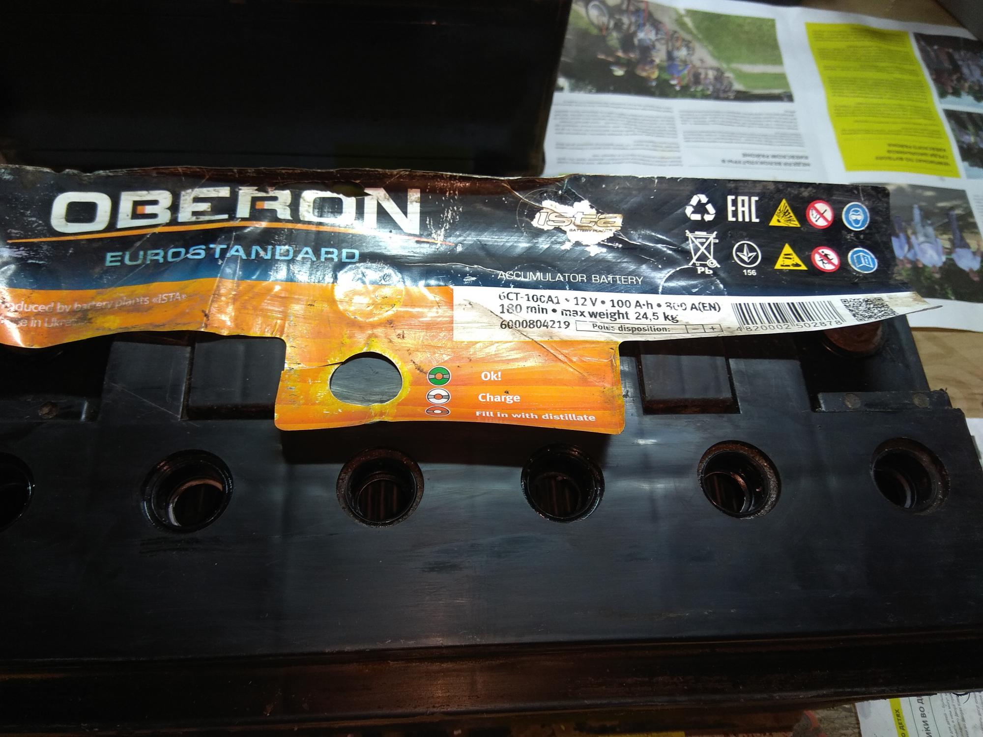

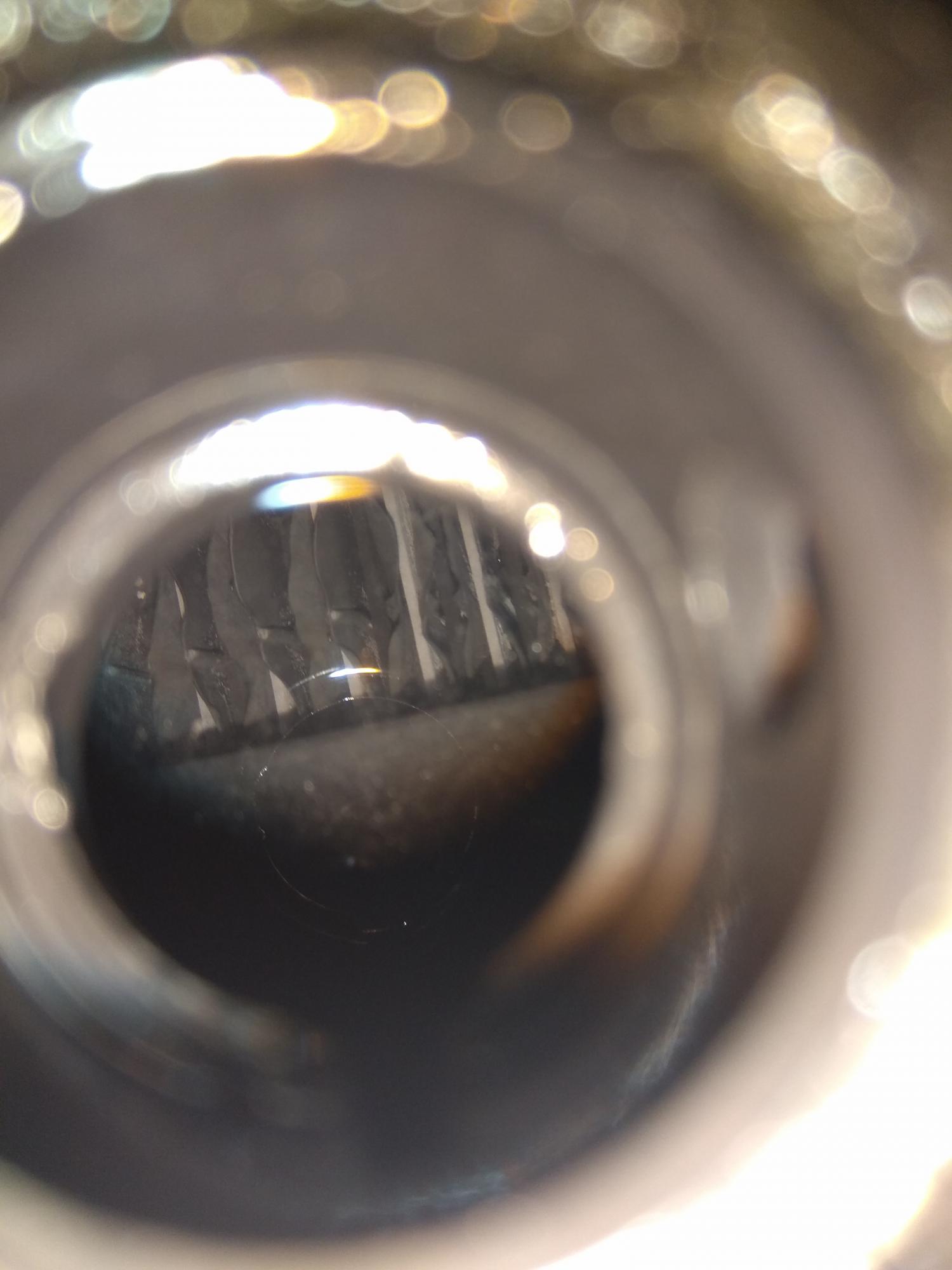

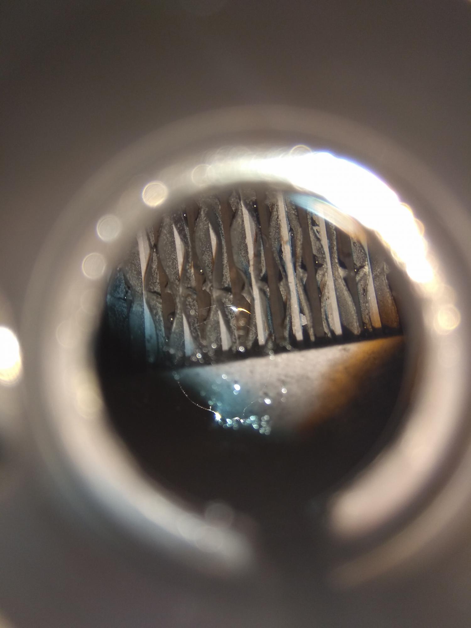

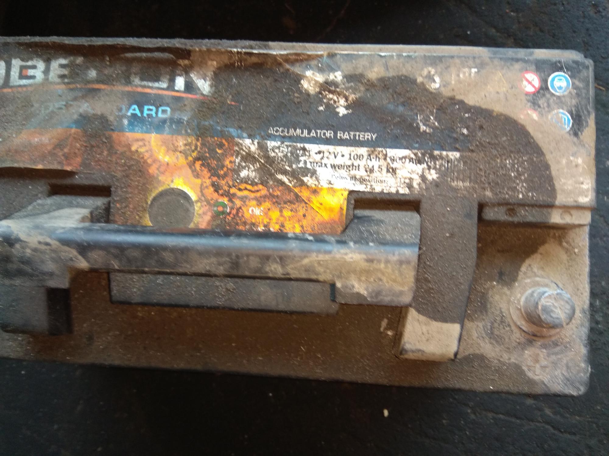

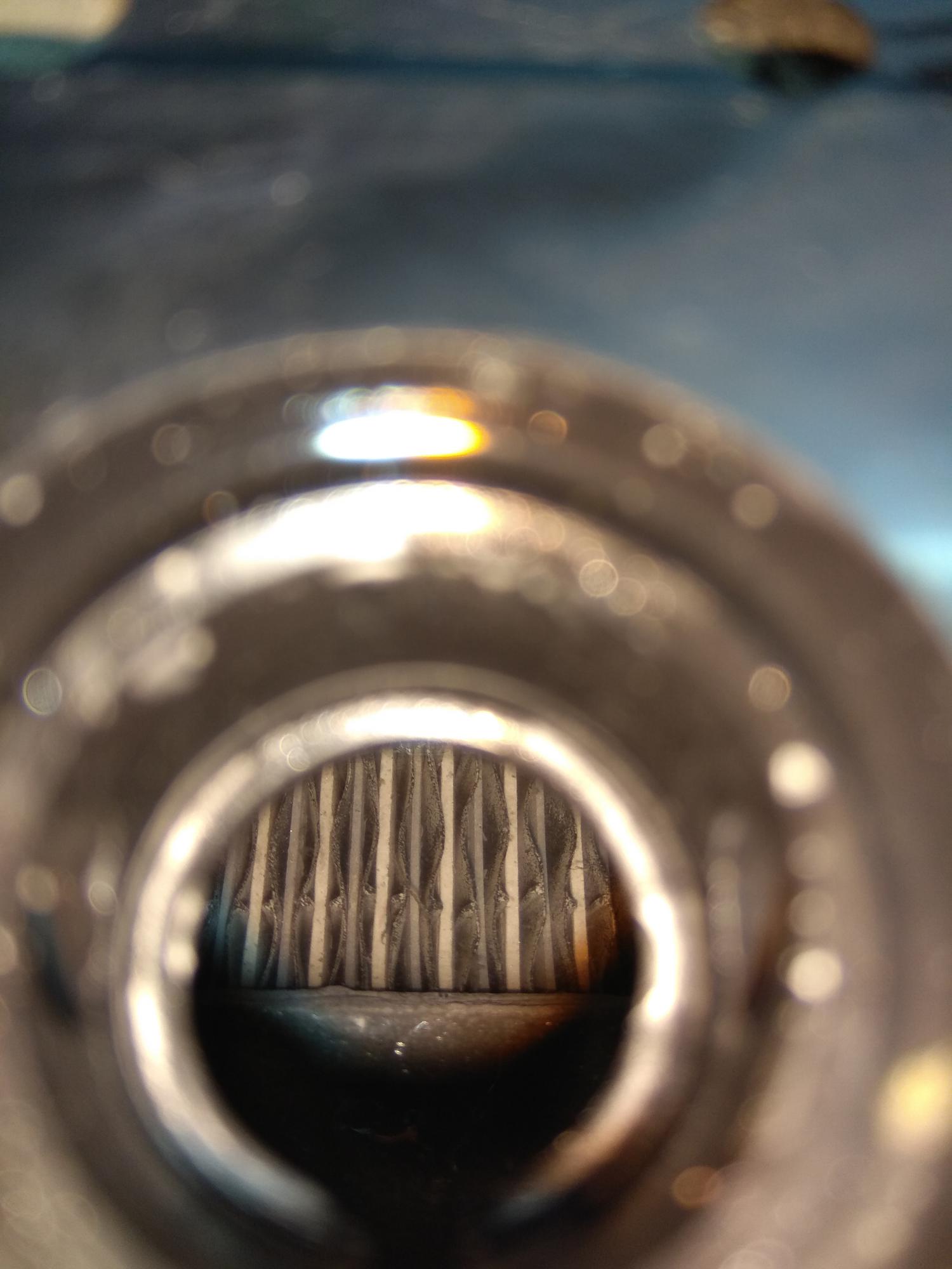

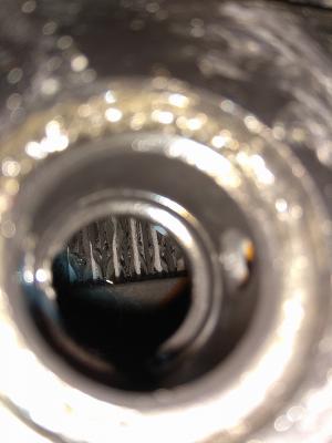

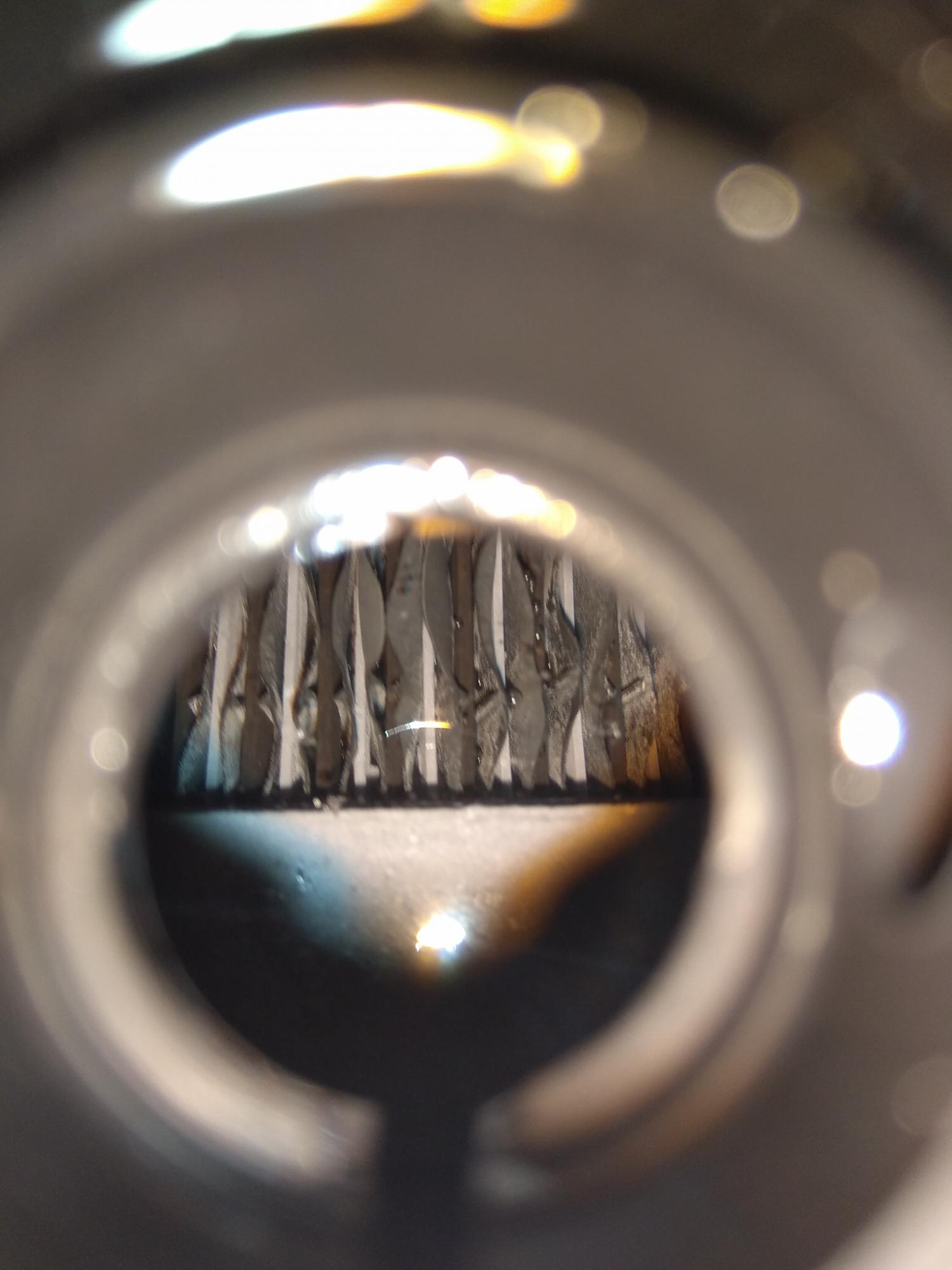

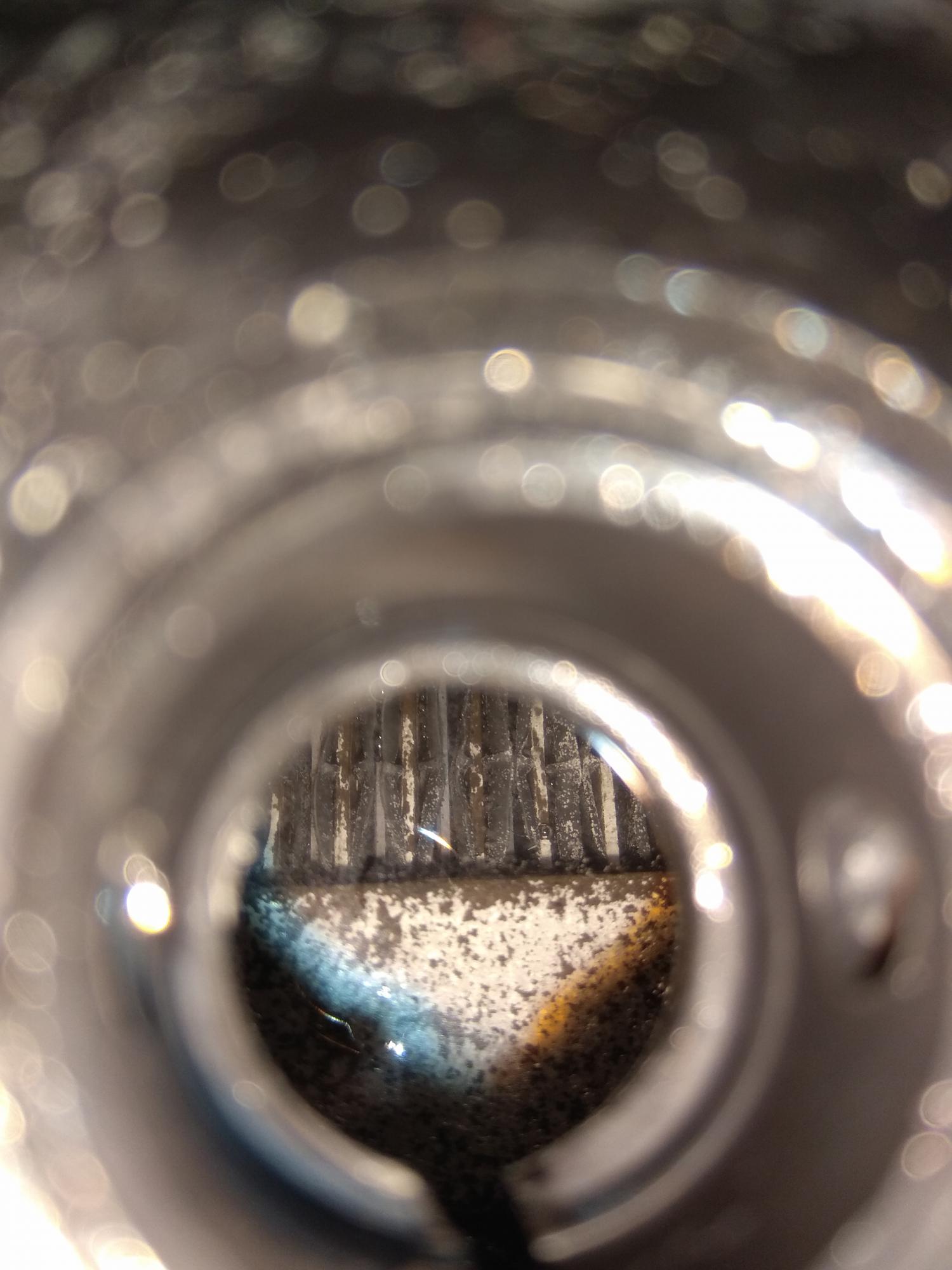

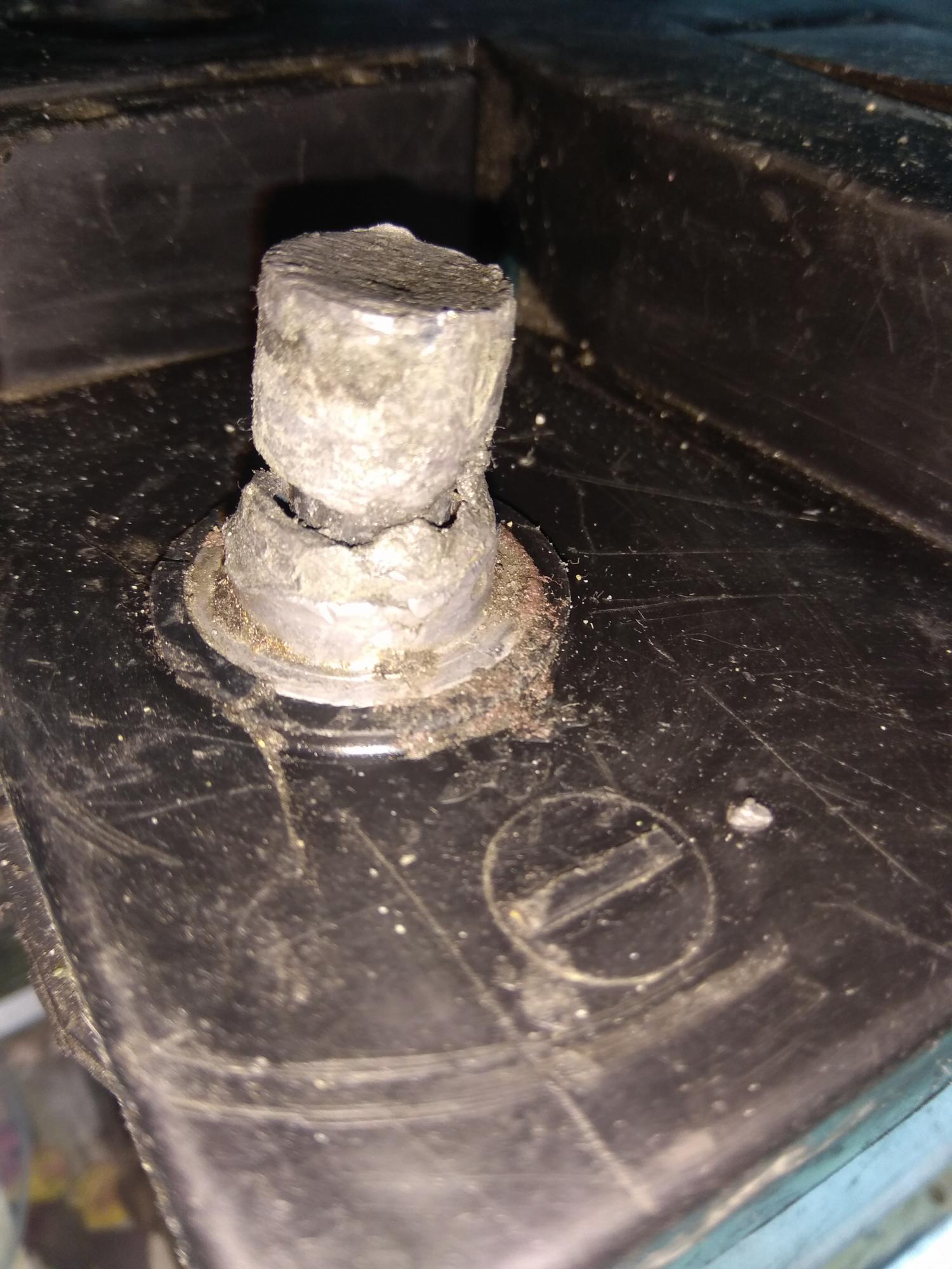

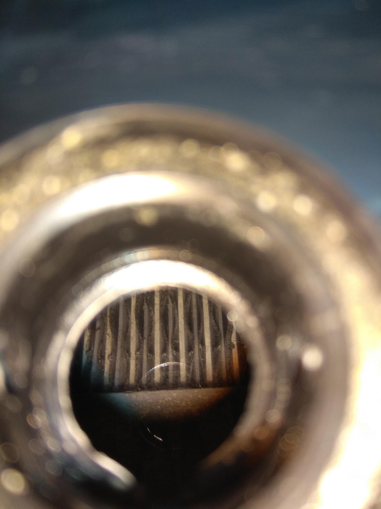

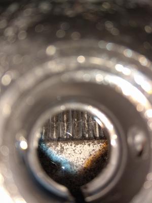

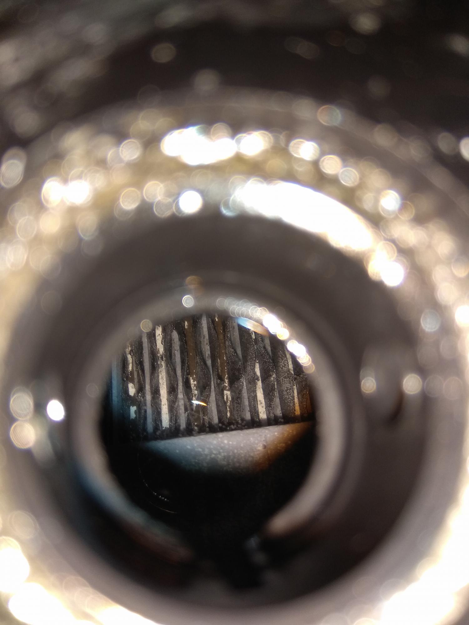

Отчет по восстановлению аккумулятора "средней сульфатации".
Аккумулятор Oberon 100 ач.
История: эксплуатация - автобаза, грузовик - 24 вольт.
Снята пара, второй акк. с больной банкой.
На складе минимум пол года.

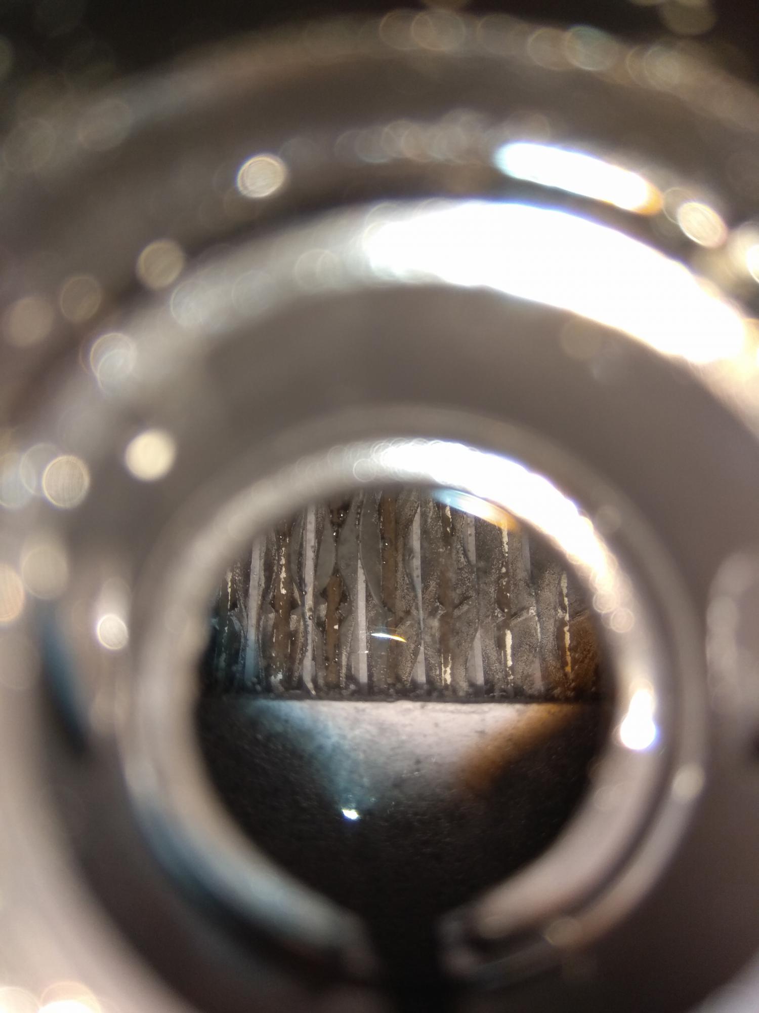

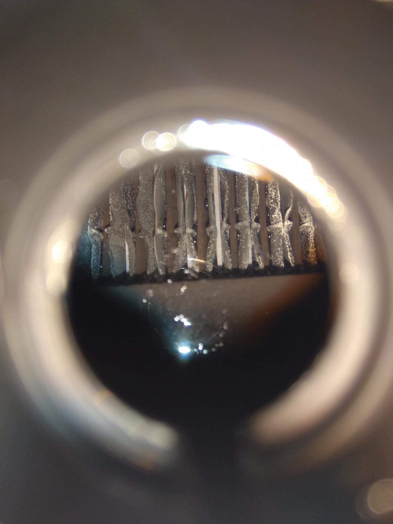

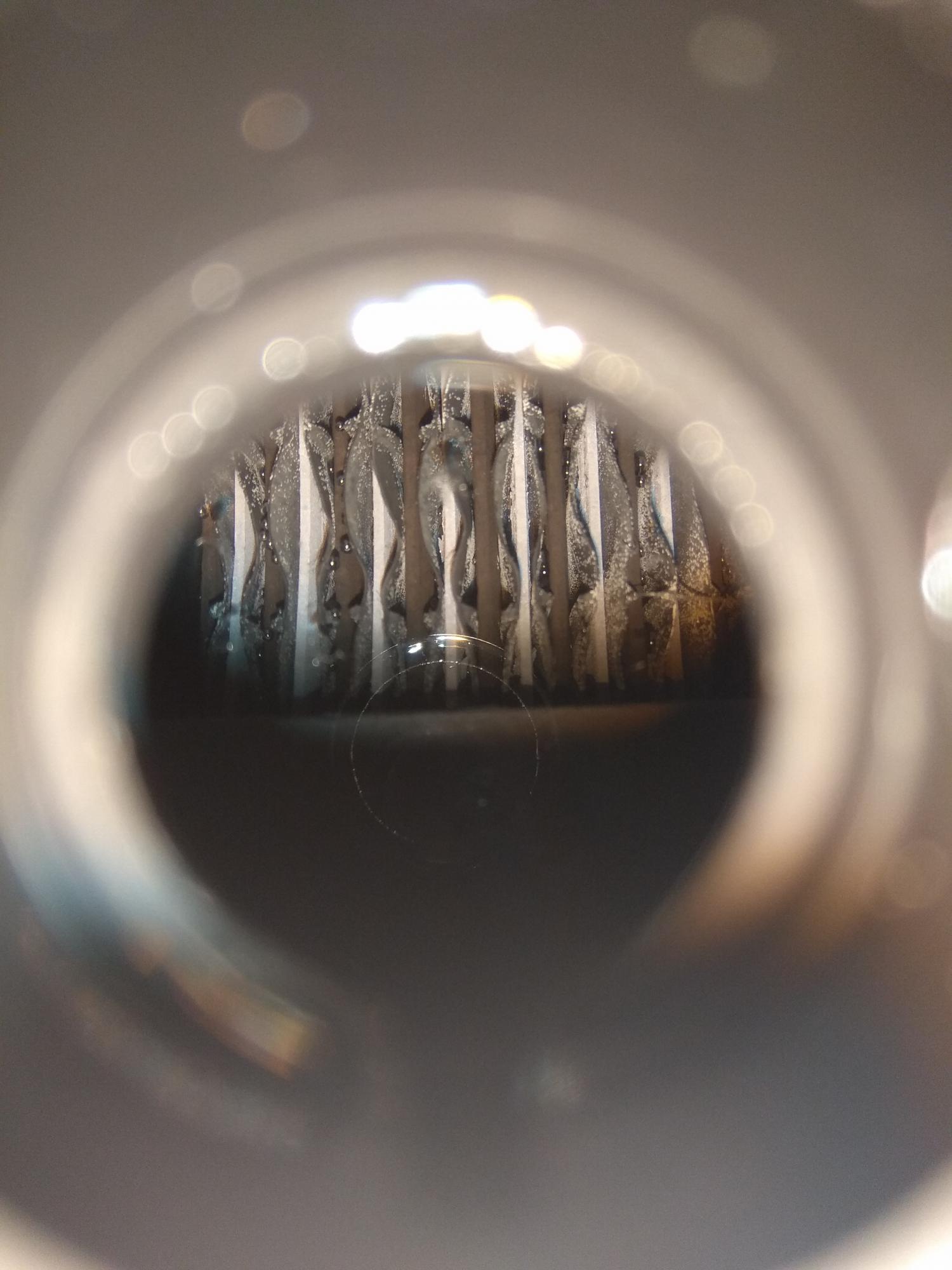

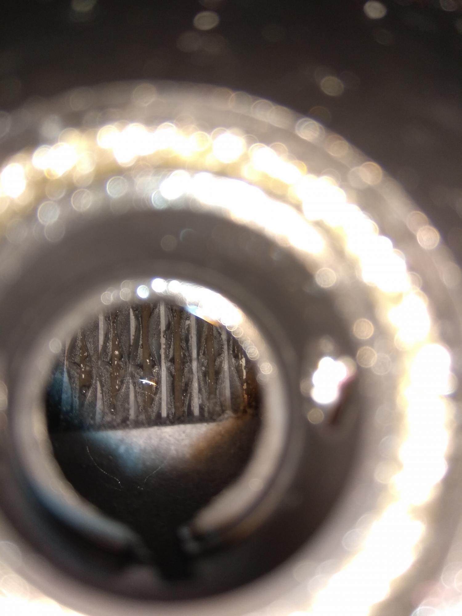

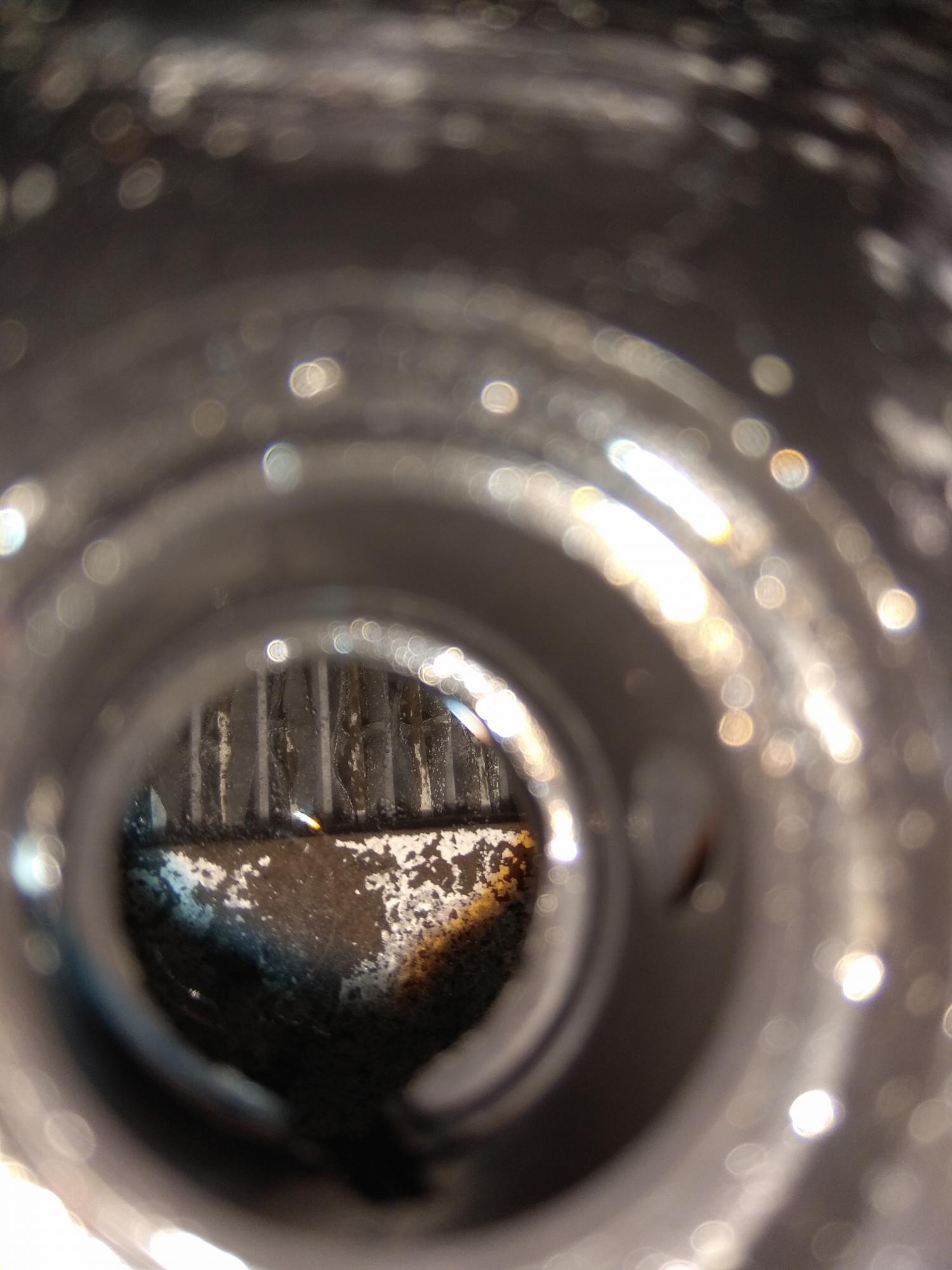

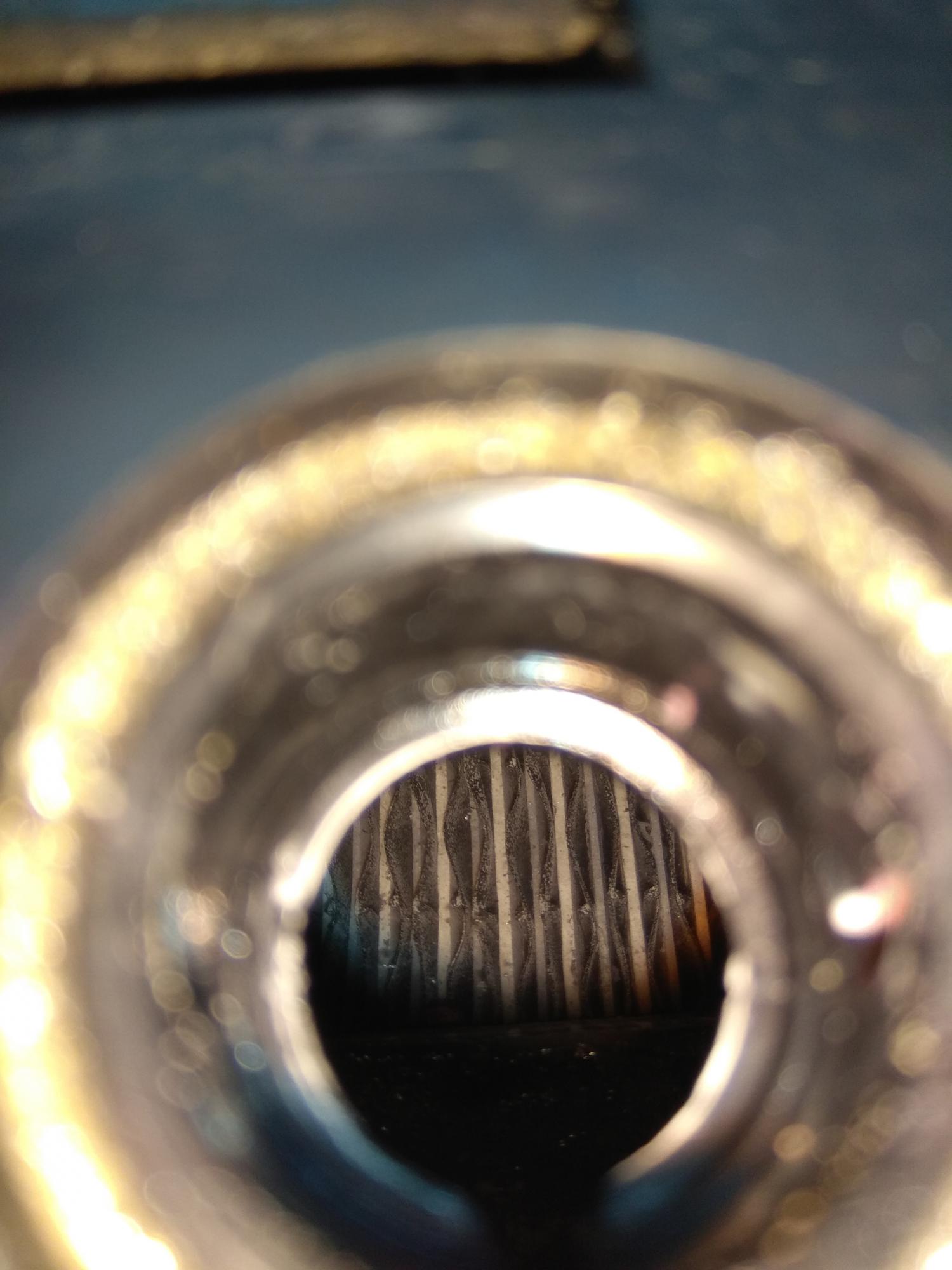

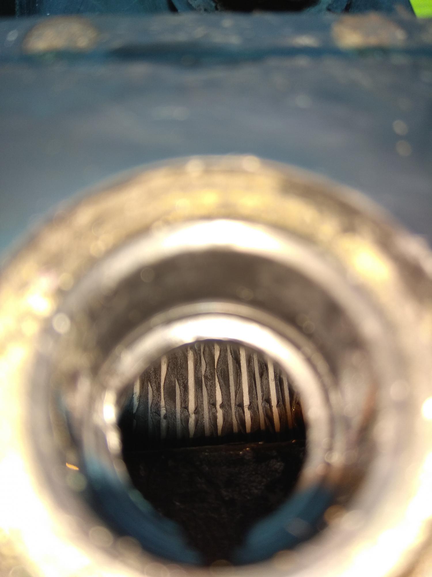

Осмотр и постановка диагноза.
Оба разряжены в "0". Уровень электролита ниже нормы, прозрачный.
Плотность во всех банках 1,3. Все клянутся, что никто ничего не доливал.
Фото банок от +
Светлые пластины "+", серые "-". Ровные.
Решение - восстанавливать.
Долив воды до 1,2 Ph. Вывод из "комы" - 4 часа. Можно и за час, но не зная историю аккумулятора и для более равномерного баланса при заряде лучше растянуть процесс или сидеть и контролировать.
Предварительно выставляем в режиме STD 7, ток - 2 вольта, а"CCCV+Impulse" - 15 вольт.
Поднимаем вольтаж  разряженного аккумулятора обычной автозарядкой пять минут до больше 2 вольт ( при КЗ одной или нескольких банок она может выдать себя обильным кипением - нам повезло) и переключаем на ЗУС в режиме "CCCV+Impulse" (15 вольт, 7 ач. ).
По достижению 8 вольт переключаем в заряд "STD 7". Долив воды.
Через сутки, при переходе в добивку, тестовый разряд до 12 вольт, нагрузка - 0,75 ач.
Слилось 13 ач.
Заряд "STD 80" - 2 часа. Долив воды.
Заряд  7 суток "CCCV+Impulse" (15 вольт, 7 ач. )
Результат через неделю:
Тестовый разряд до 12 вольт, нагрузка - 1,75 ач.
Слилось 39 ач
Заряд "STD 80" - 4 часа. Отбор и долив воды.
Заряд  7 суток "CCCV+Impulse" (15 вольт, 80 ач. )
Тестовый разряд до 11,5 вольт, нагрузка - 5,2 ач.
Слилось 79,5 ач.
Заряд "STD 100" - 6 часов. Отбор и долив воды.
Заряд  2 суток "CCCV+Impulse" (15 вольт, 100 ач. )

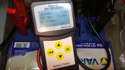

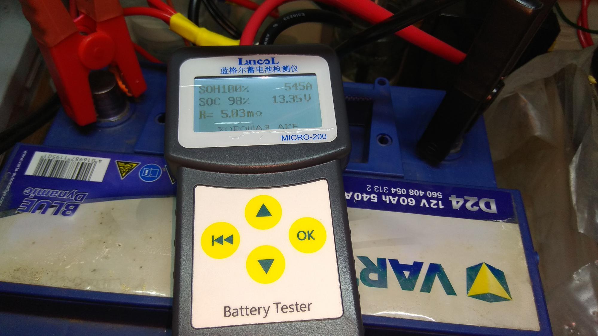

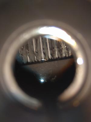

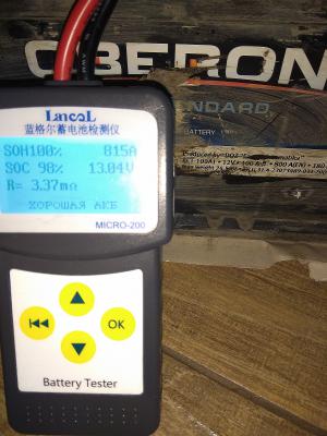

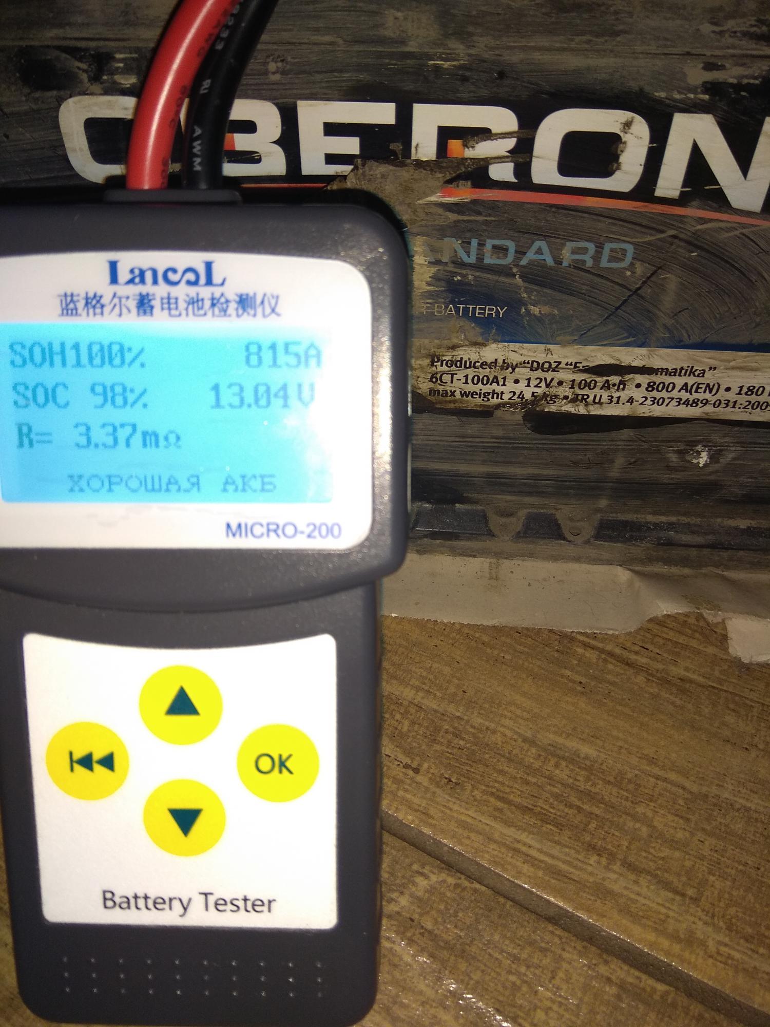

Результат:

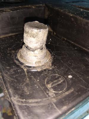

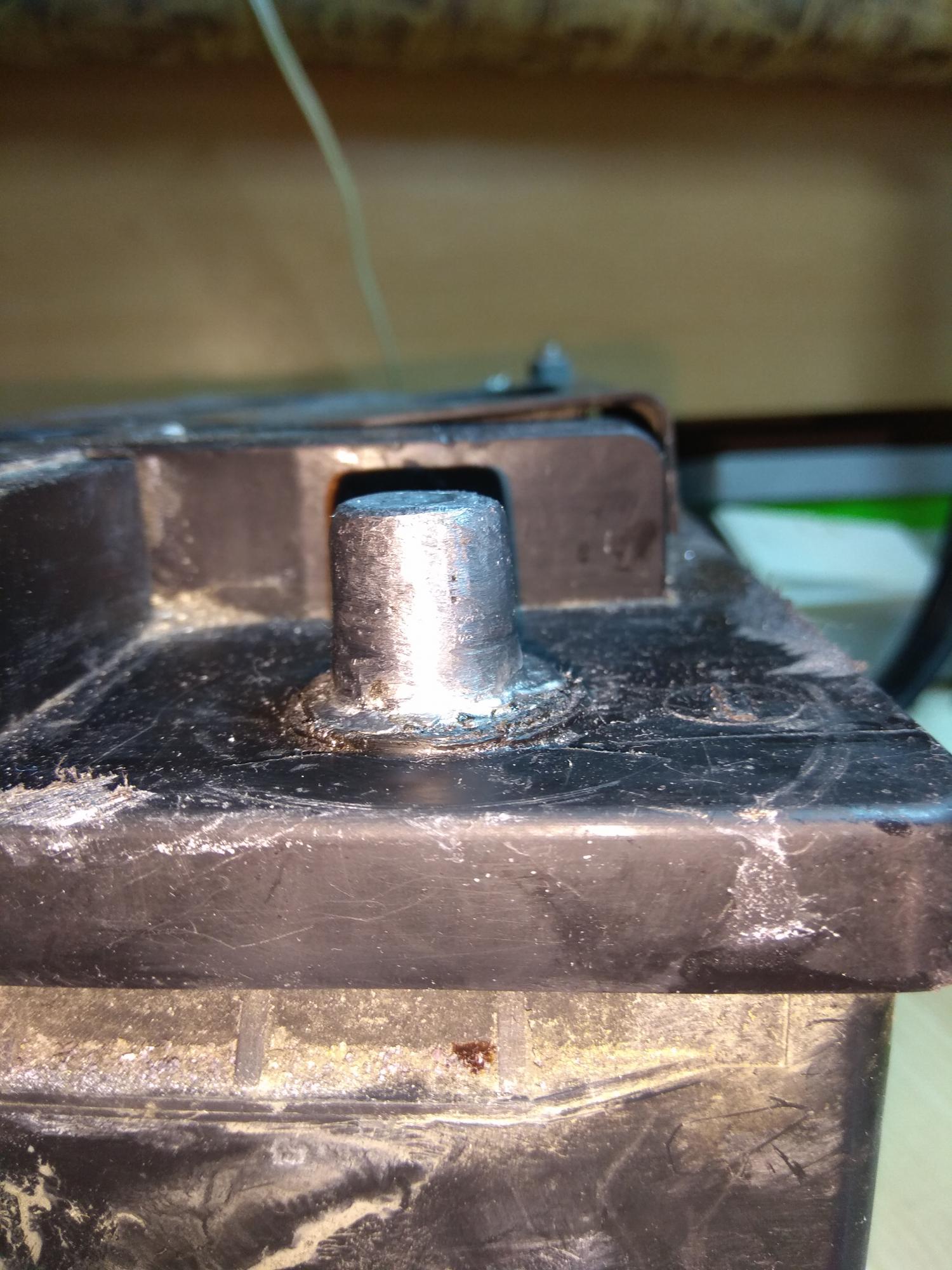

ну и обновил клемму:
Тест Lancol Micro -200 через двое суток:

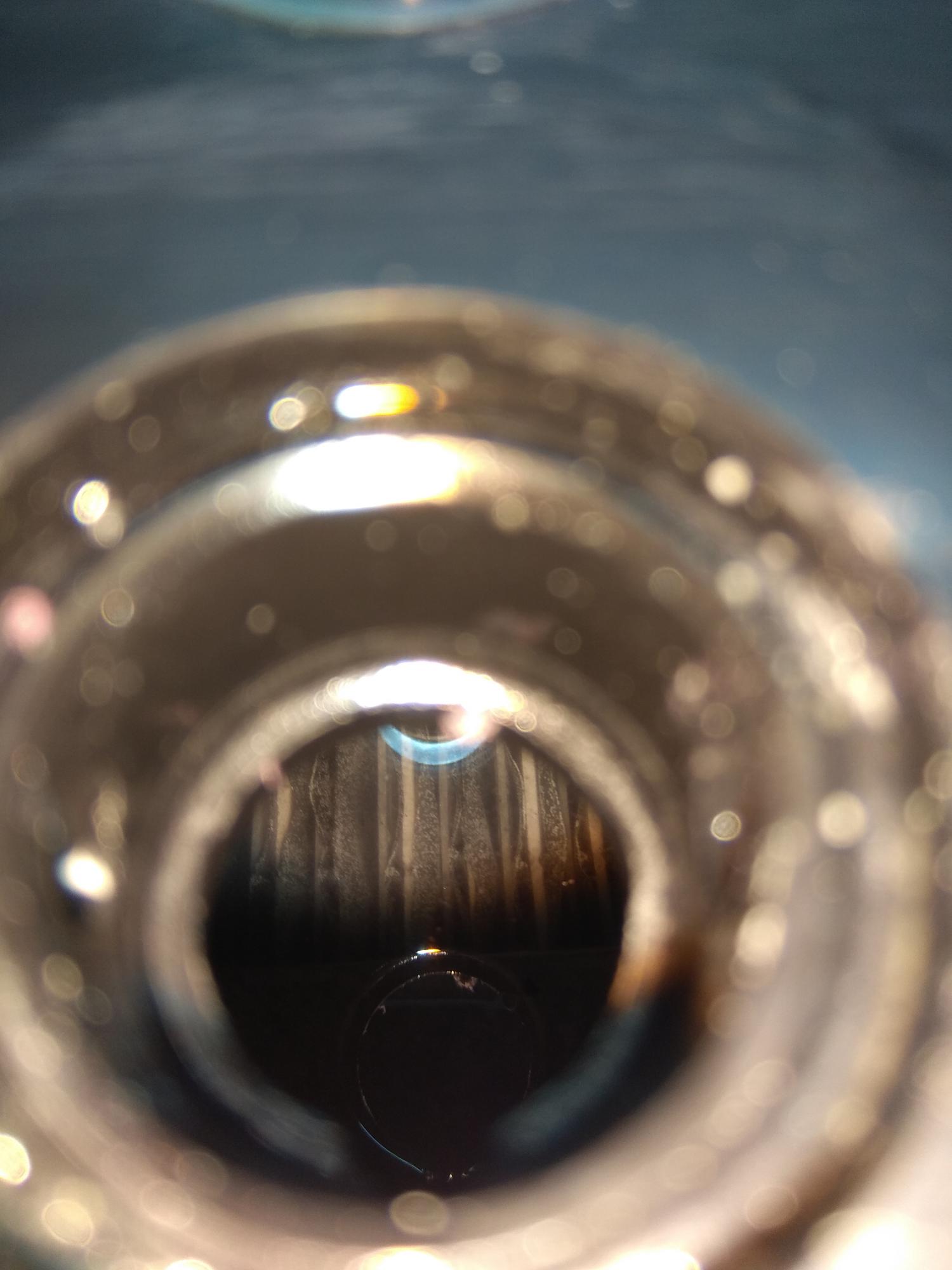

Для интереса поставил на реанимацию вторую батарею из этой пары, там другие болячки:
- необратимая сульфатация на матах
- больная вторая банка
- плотность на полностью разряженной батарее 1,3 Ph
Если выживет, составлю отчет.

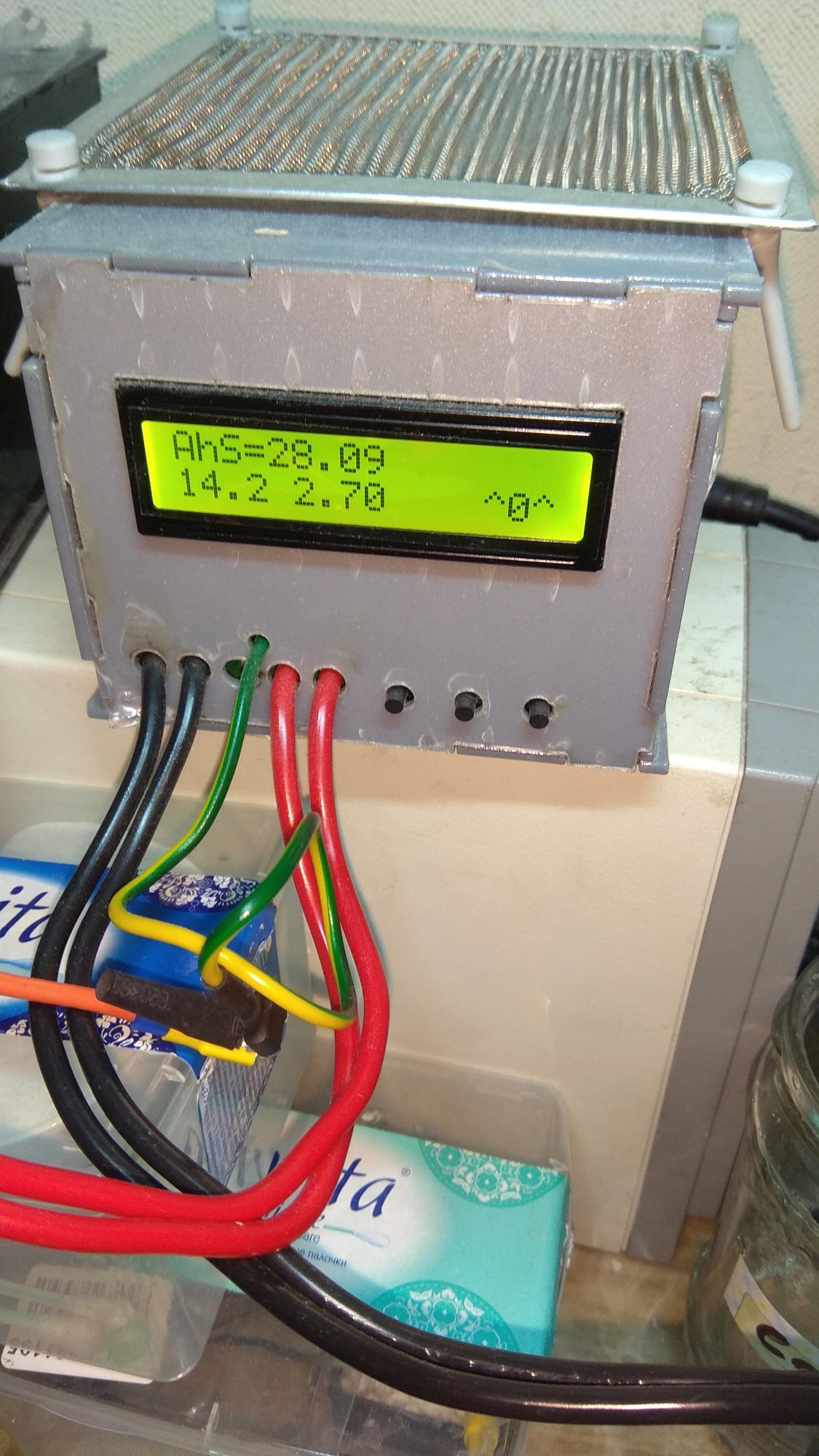

Автоматическое адаптивное зарядное устройство
4 шт. "Версия7-Профи"

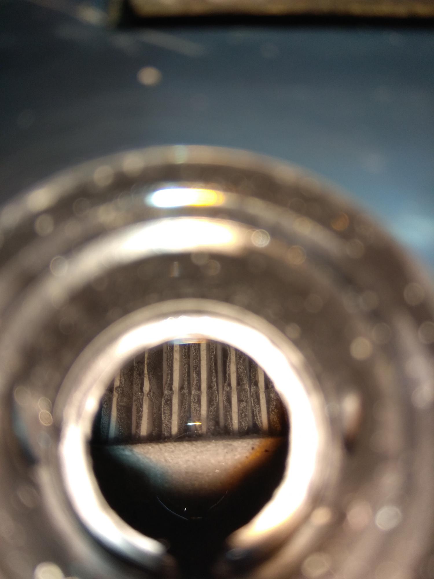

На последних фотографиях, такое ощущение, что узнаю фактуру (структуру?- ;-)) АМ положительных электродов после работы Версия5 ( у меня Версия5, нет Версии7)!
- да, Вы правильно заметили))
Цитировать
По плотности ничего не понятно, перед зарядом НРЦ ниже 2 Вольт, а плотность 1300 грамм на литр при полностью белых/светлосерых плюсовых электродах?
Плотность 1200 грамм на литр после добавления воды до уровня?
- да, плотность 1300 грамм на литр при полностью белых/светлосерых плюсовых электродах

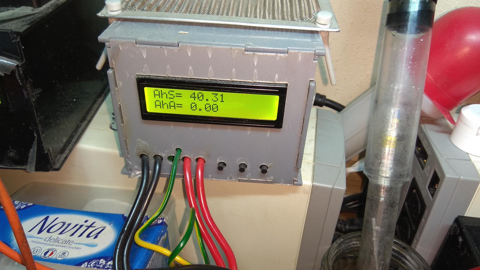

укажите количество заливаемых AhS в применяемых режимах STD80 и STD100 на последнем КТЦ, когда аккумулятор будет приведен в порядок-интересует сколько AhS зальет ЗУ в аккумулятор в первые  часы работы, на стадии, когда аккумулятор способен принимать большие токи.
Хочу понять способность ЗУ долговременно работать в режиме STD100 полными сессиями.
- в применяемых режимах STD80 и STD100 способность ЗУС долговременно работать полными сессиями до 65-70% от емкости аккумулятора, обычно это 5-7 часов на соответствующих емкостях.  Мелочь "вдувает" соответственно быстрее.
Использую данные режимы для сокращения времени заряда).
Потом в зависимости от ситуации, продолжаем бить большими токами с паузой или уменьшаем вдвое, от начальной, для получении продолжительных сессий, и т.д.
На проверенных аккумуляторах ставлю ZAR150-200.
Пример:
Varta d24 60ah 540a - не обслуживаемая, годовалая, забыли закрыть дверь. Сразу отдали без экспериментов на заряд.
Режим ZAR 150. Режим предусматривает автоматическое снижение силы тока. Начало заряда видеоhttps://drive.google.com/open?id=1KdEc_qdaqVsHC5awaezekJl_GWY1nt2C
Поставил, через сутки снял , отдал готовый аккумулятор.
Через два часа
Через сутки
После нагрузочной вилки

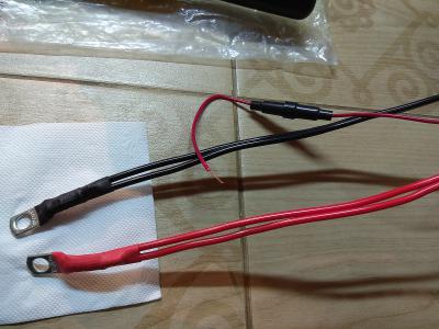

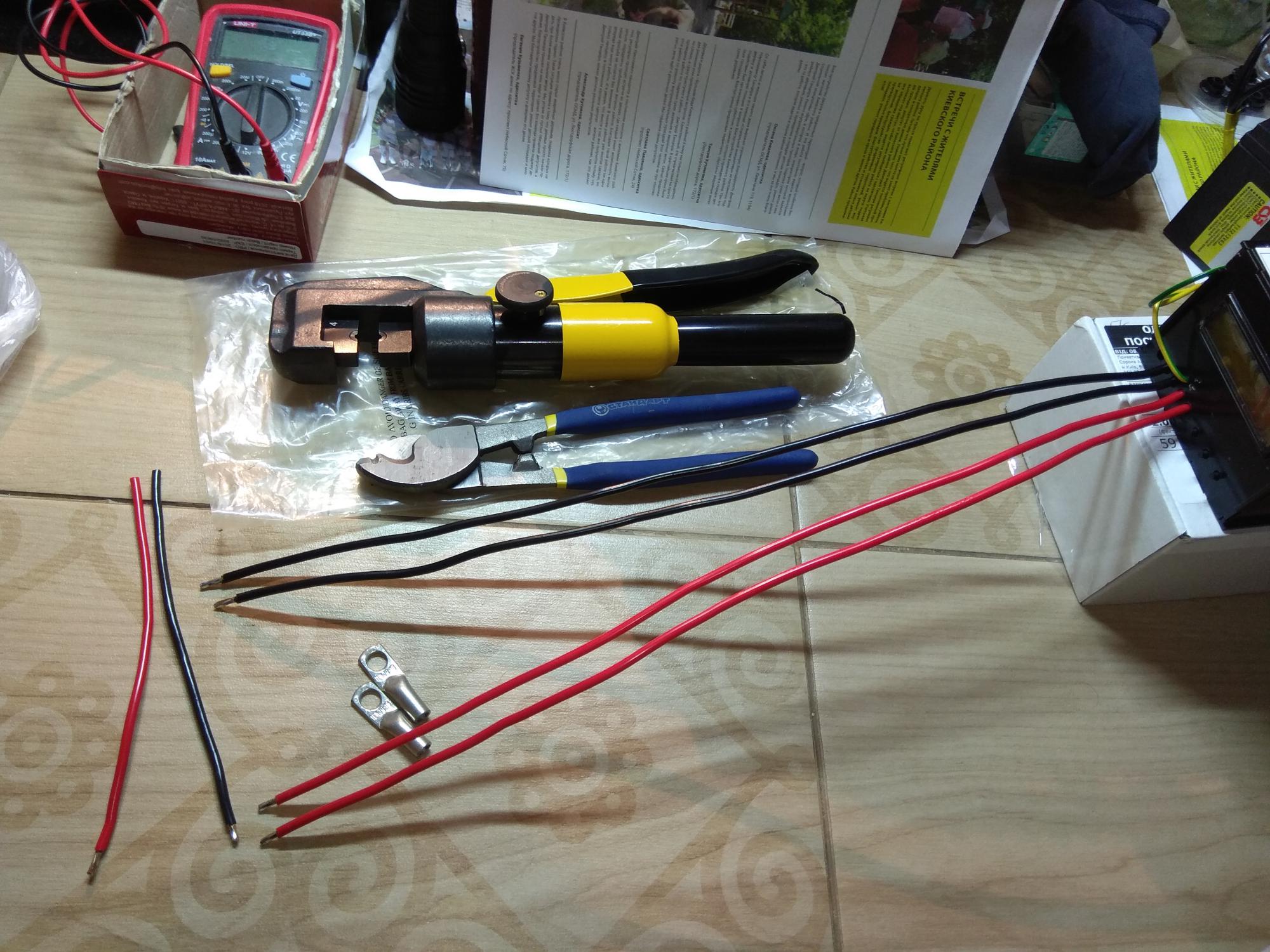

Цитата: open65 от 01 Янв. 2020 в 16:34При получении ЗУС делаю это сразу, по умолчанию, как и  врезку предохранителя в цепь разряда и обжим гидроклещами наконечников.
А какой номинал предохранителя используете?
Я сжёг разрядную цепь (чёртова лампа развалилась), спасёт ли в таких случаях предохранитель?  :-\
Alex_Soroka
#139
предохранитель на 10А тока ставьте - целее будет.
ЦитироватьЯ сжёг разрядную цепь (чёртова лампа развалилась), спасёт ли в таких случаях предохранитель?  :-\
Должен спасать.
Для меня вообще загадка : еще в Версия3 я штатно ставил предохранитель самовосстанавливающийся на 8Ампер тока в разрядную цепь, думал что поможет - но потом в ремонт ремонтникам попало несколько ЗУ с предохранителем, который цел-невредим зато полевой транзистор сгорел  :-(
Так что я не понимаю как так можно было сжечь разрядную цепь при наличии предохранителя  :bn:
Но после этих случаев я его перестал ставить внутри ЗУ - ограничился предупреждением в Инструкции к ЗУ, народ ставит или не ставит предохранители, на свое усмотрение, статистика по Ремонтникам говорит о том что все равно в ремонт попадают и ЗУ с предохранителем в разрядной цепи, так что не понятно: это предохранители такие или в момент коммутации на КЗ предохранитель не успевает сгореть...
Если вы (не) уверены в том что можете КЗ устроить, то лучше поставить предохранитель, но самое лучшее решение это внимательность и аккуратность, и заизолировать провод разрядной цепи, если вы ее не используете постоянно.
