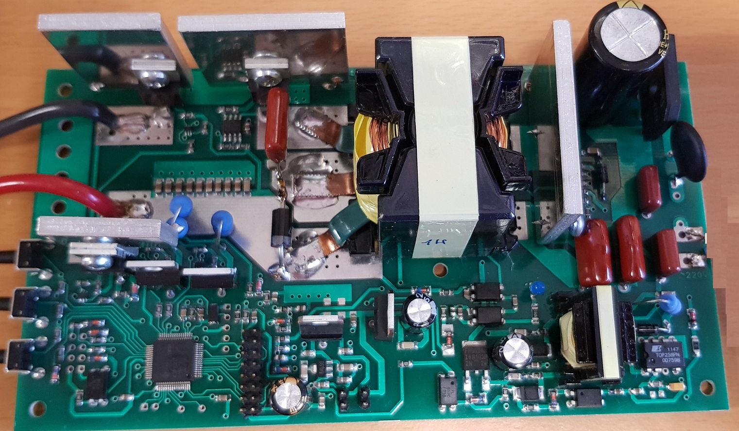

open65
#39
Добрый! Провод для 2,4 вольт паять на среднюю ногу (со стороны индикатора) трансформатора? На 5-ке посередине шла дорожка на край платы, в 7-ке отсутствует. Как практичнее припаяться, непосредственно к средней ноге трансформатора или рядом, ближе к  +12v  площадке?
Автоматическое адаптивное зарядное устройство
4 шт. "Версия7-Профи"
asd-f
Цитата: open65 от 29 Март 2019 в 22:16
...Провод для 2,4 вольт паять на среднюю ногу (со стороны индикатора) трансформатора? ...
Конечно к средней ноге.

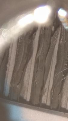

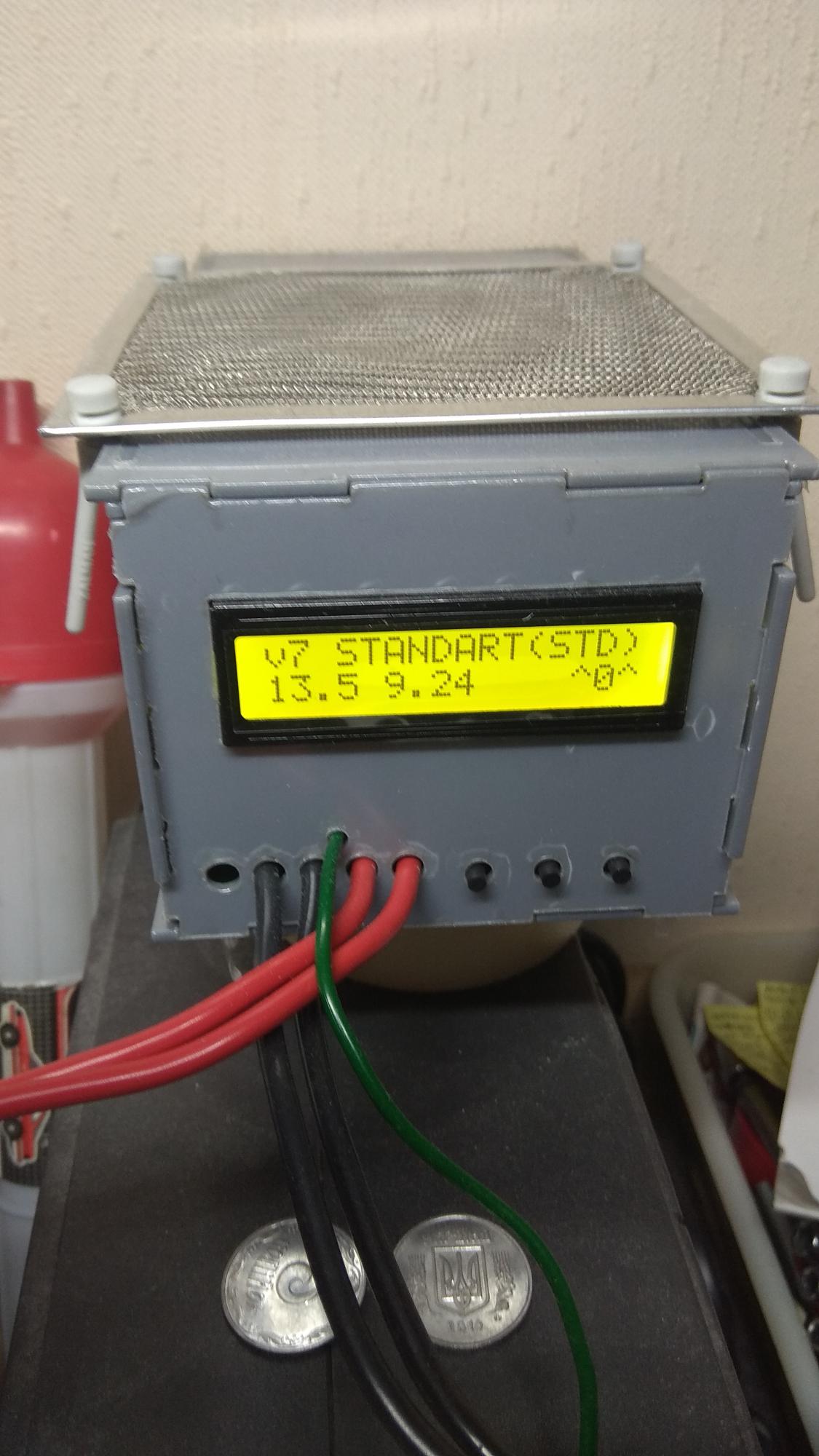

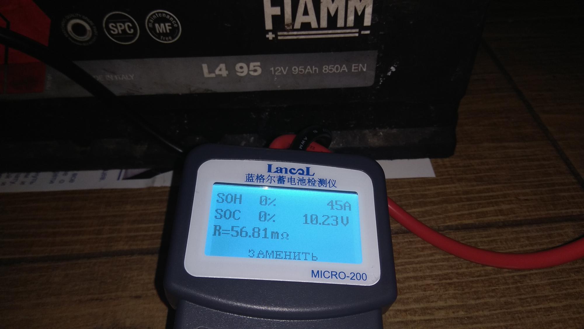

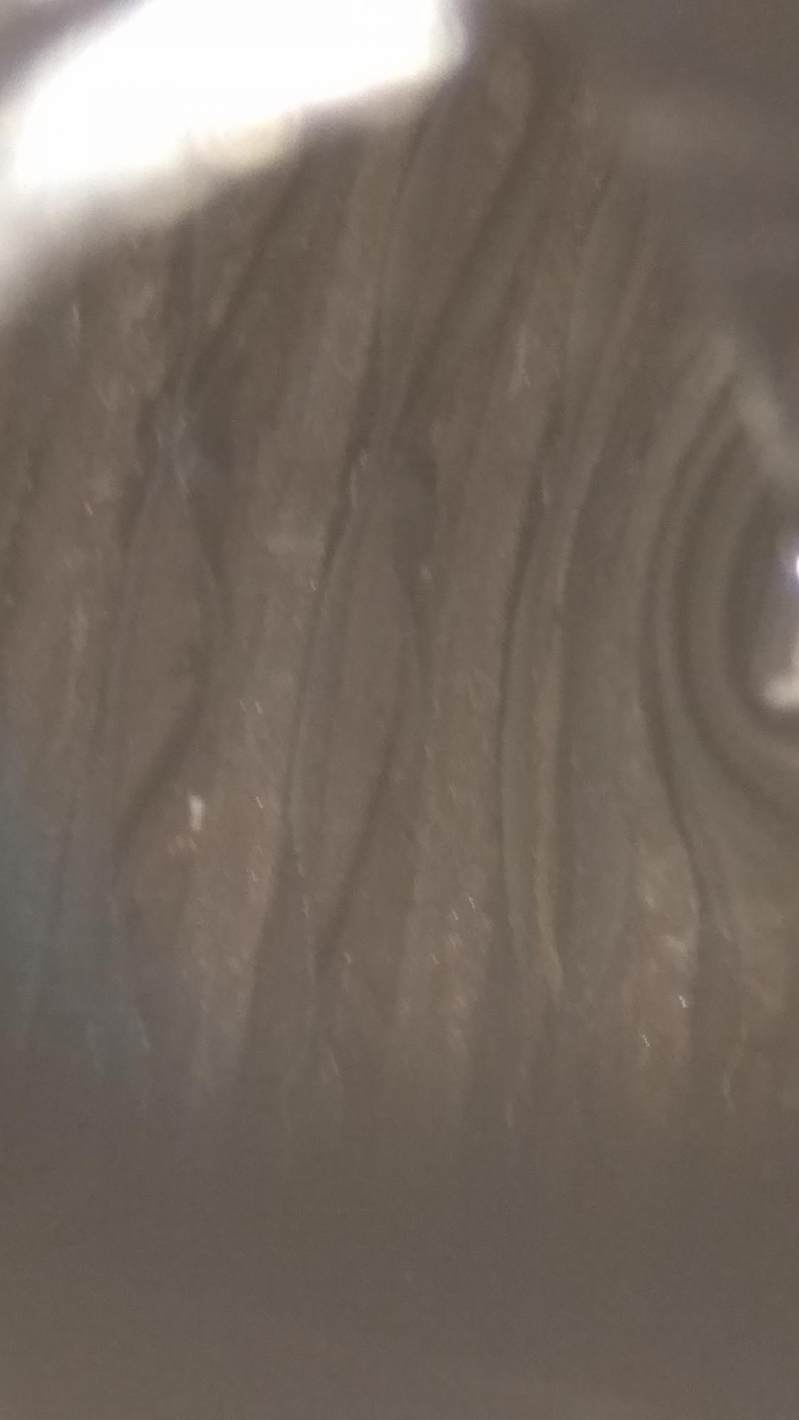

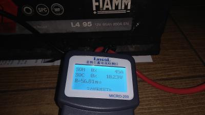

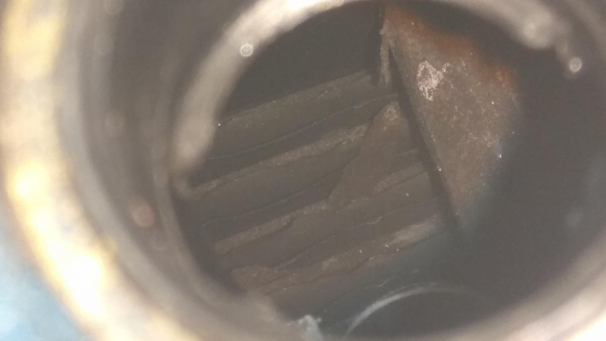

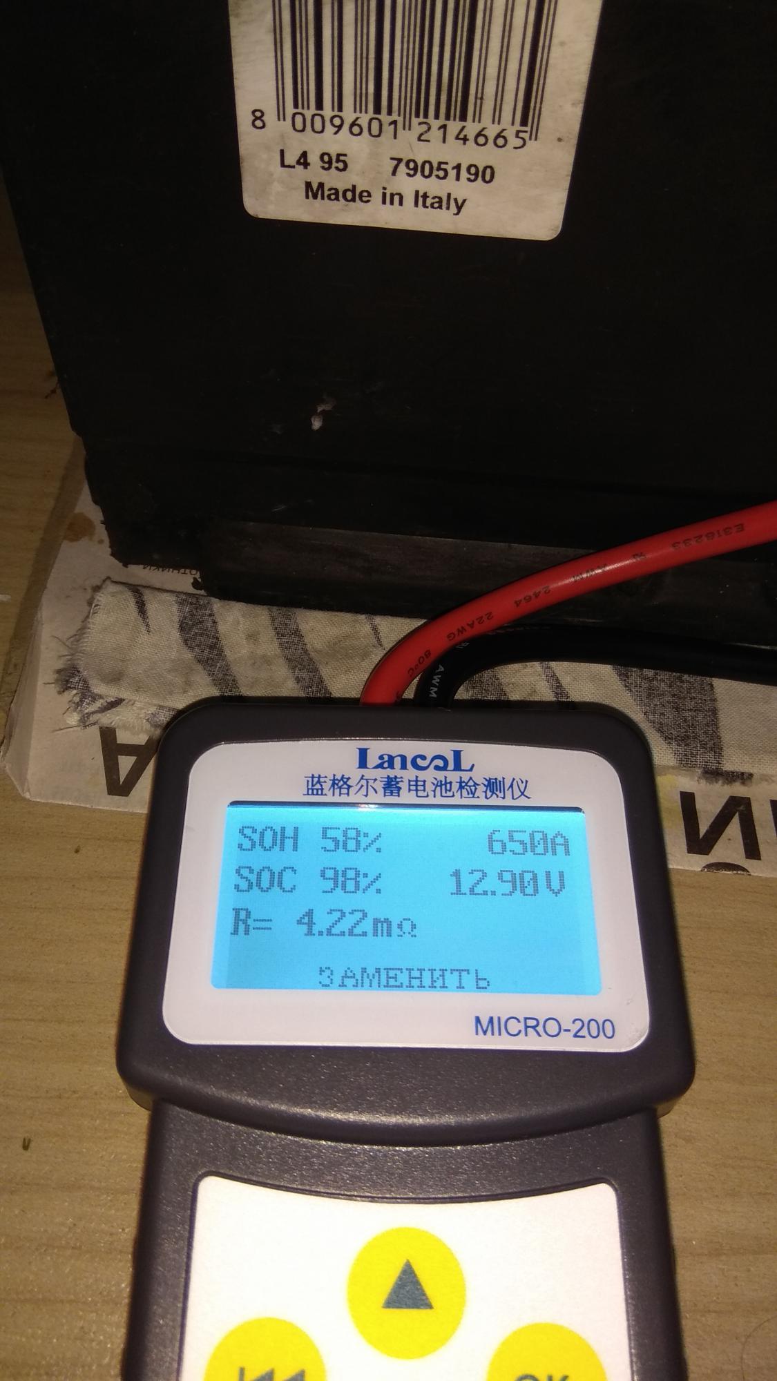

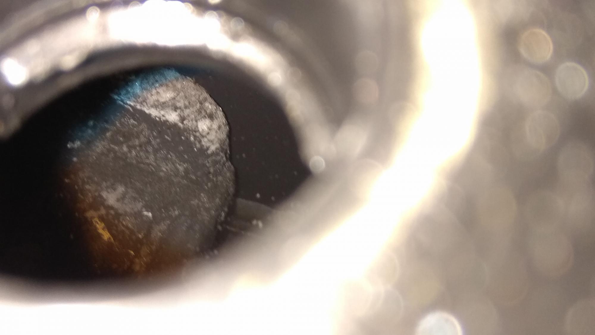

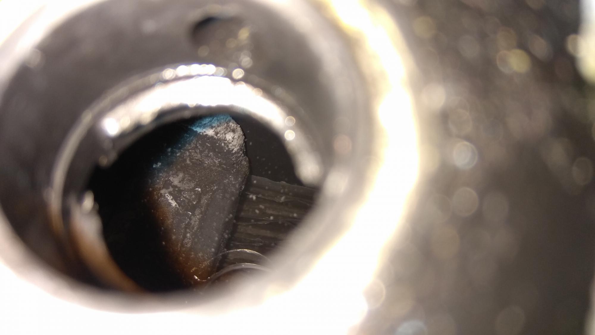

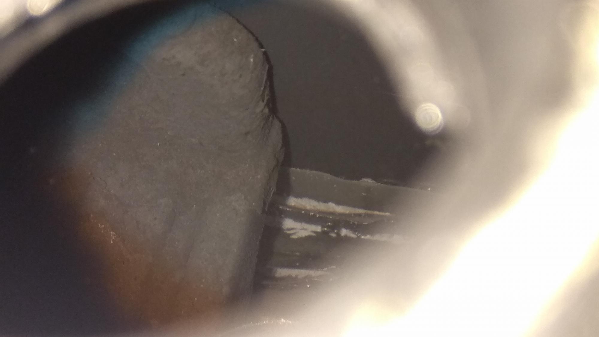

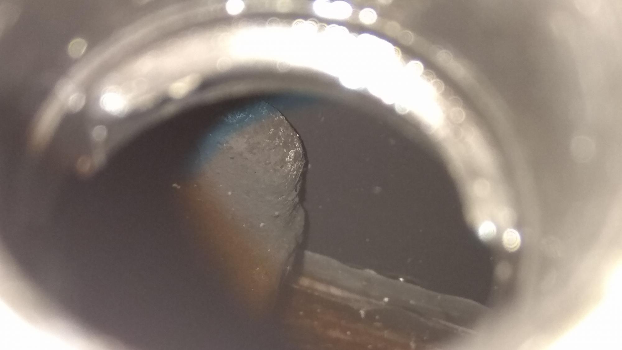

open65
#51
26.03.2019 Приход. Машина, по городу, работа дом. Три дня работа, три дня стоит. Заряд от кипятильника не берет. Клиент ставил на 2 суток, не помогло.
Вторая банка.
Думаем, пробуем. Используем ЗУСv7.
https://drive.google.com/open?id=1f3j9D1fXZxv_jFi1kvOGt-jMfGiZzOl1
через час
Вторая банка печальная.
Остальные банки.
Вторая банка.
28.03.2019 Принято решение, лечить банку.
29.03.2019
30.03.2019 Корректировка плотности электролита.
Сдаем аккумулятор клиенту, получаем оплату.
Клиент осенью покупает новый аккумулятор и  с надеждой ждет, когда умрет вторая банка.

Сэм_N
фотки не очень про банку.
всё чб..со цветом что?
xeus
Цитата: open65 от 16 Апр. 2019 в 21:3830.03.2019 Корректировка плотности электролита.
Плотность не удалось восстановить. Плохо.
К сожалению даже с искусственным добавлением кислоты, плотность в этой банке будет стремится к воде.
