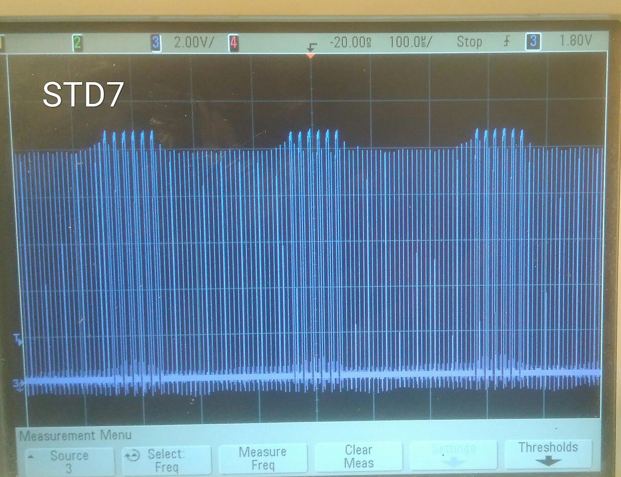

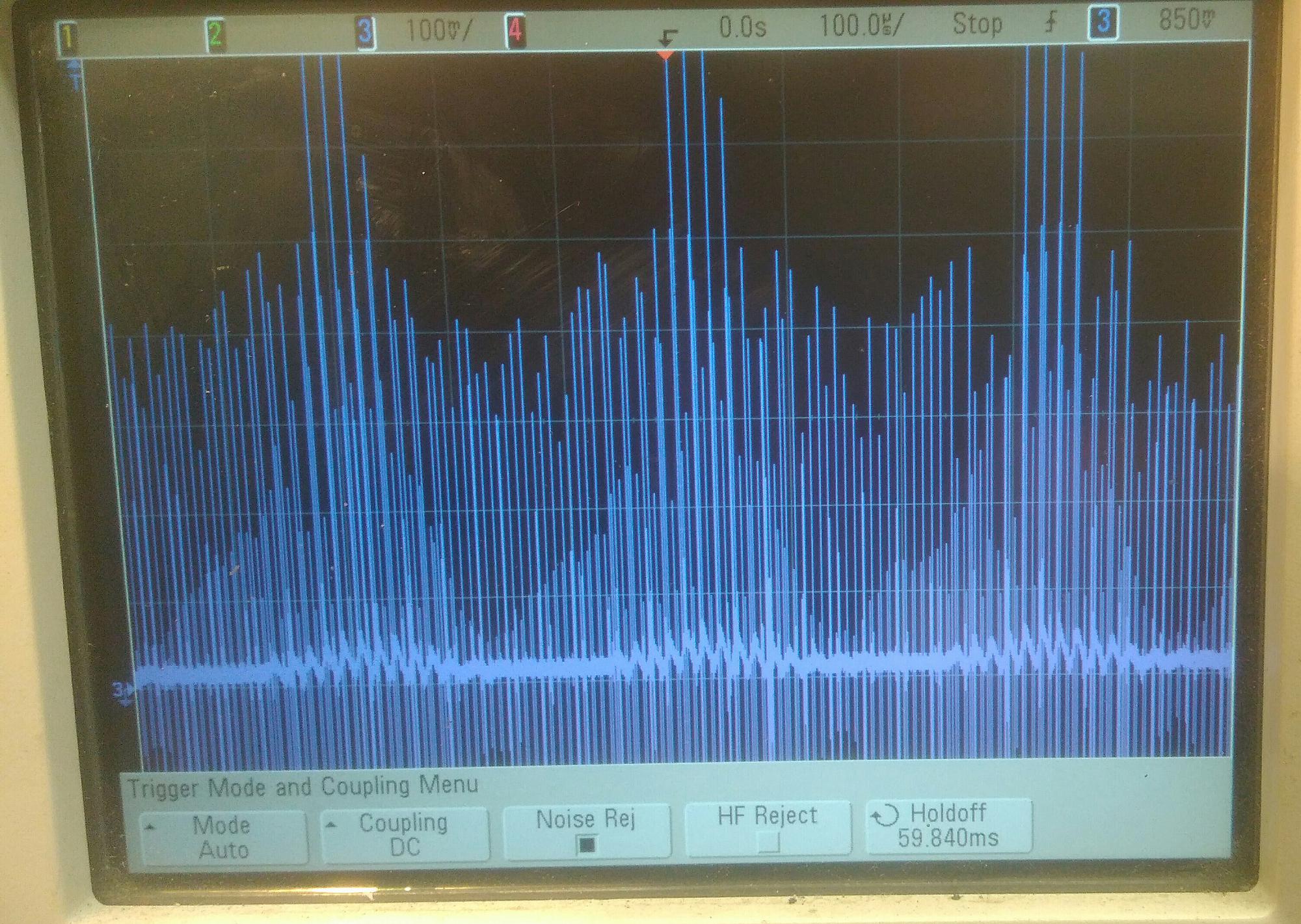

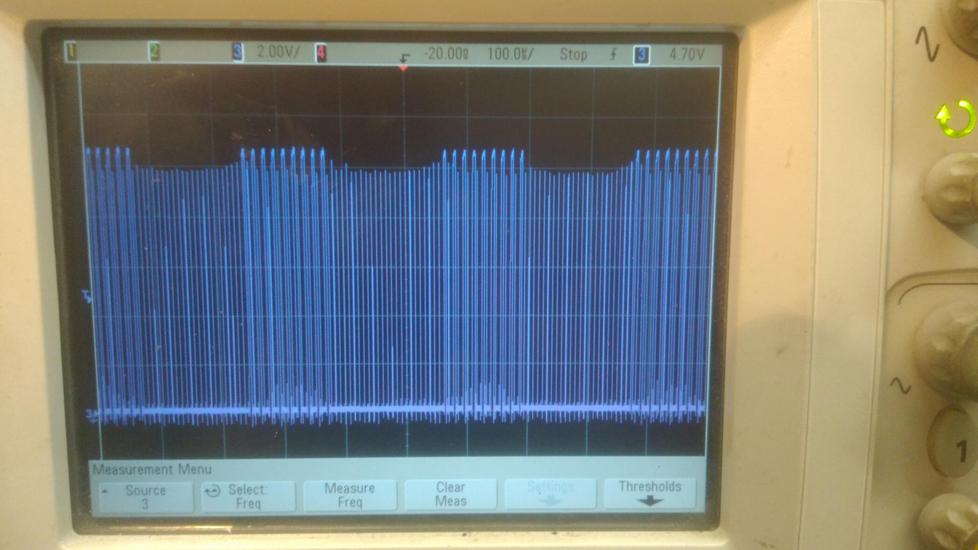

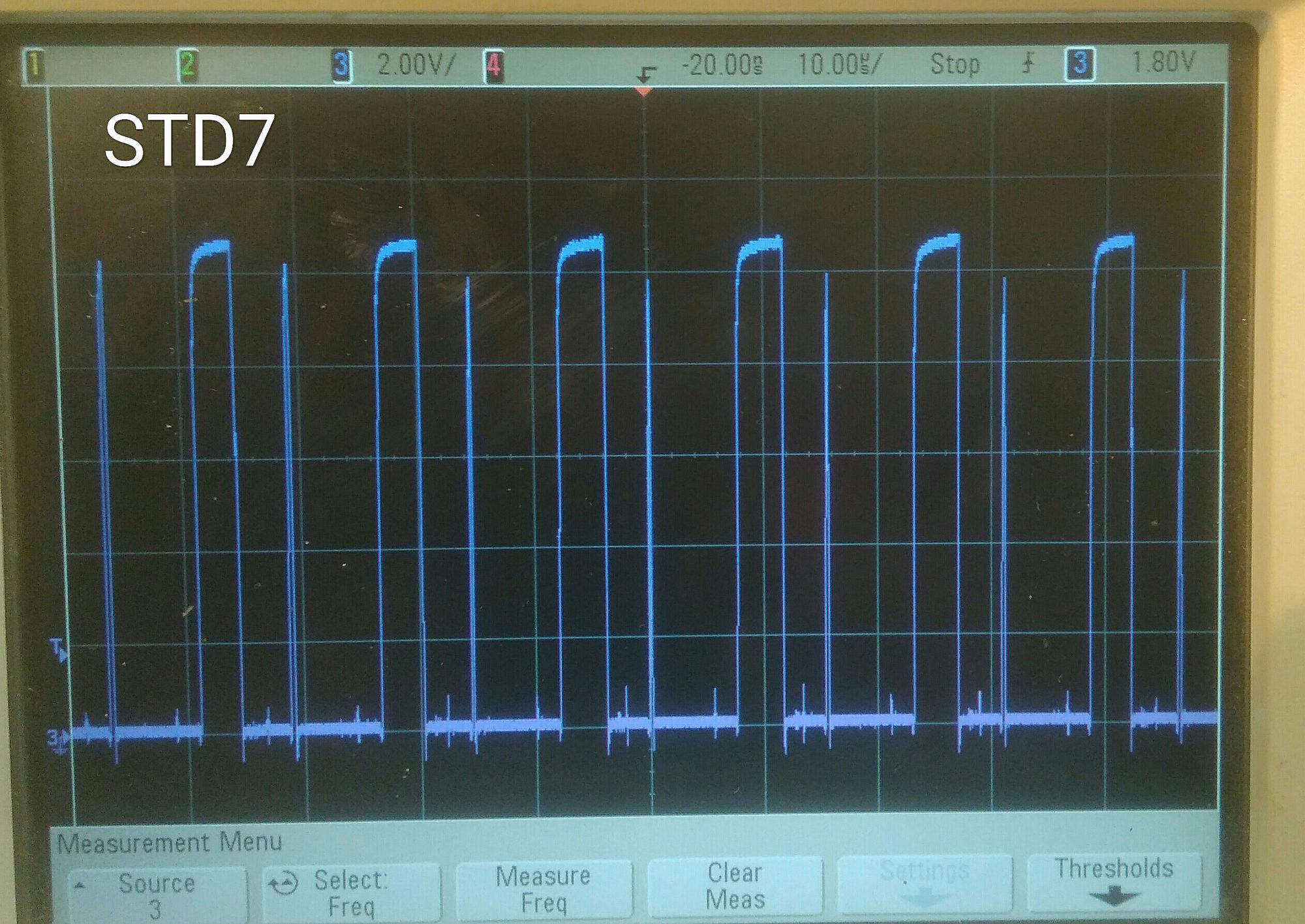

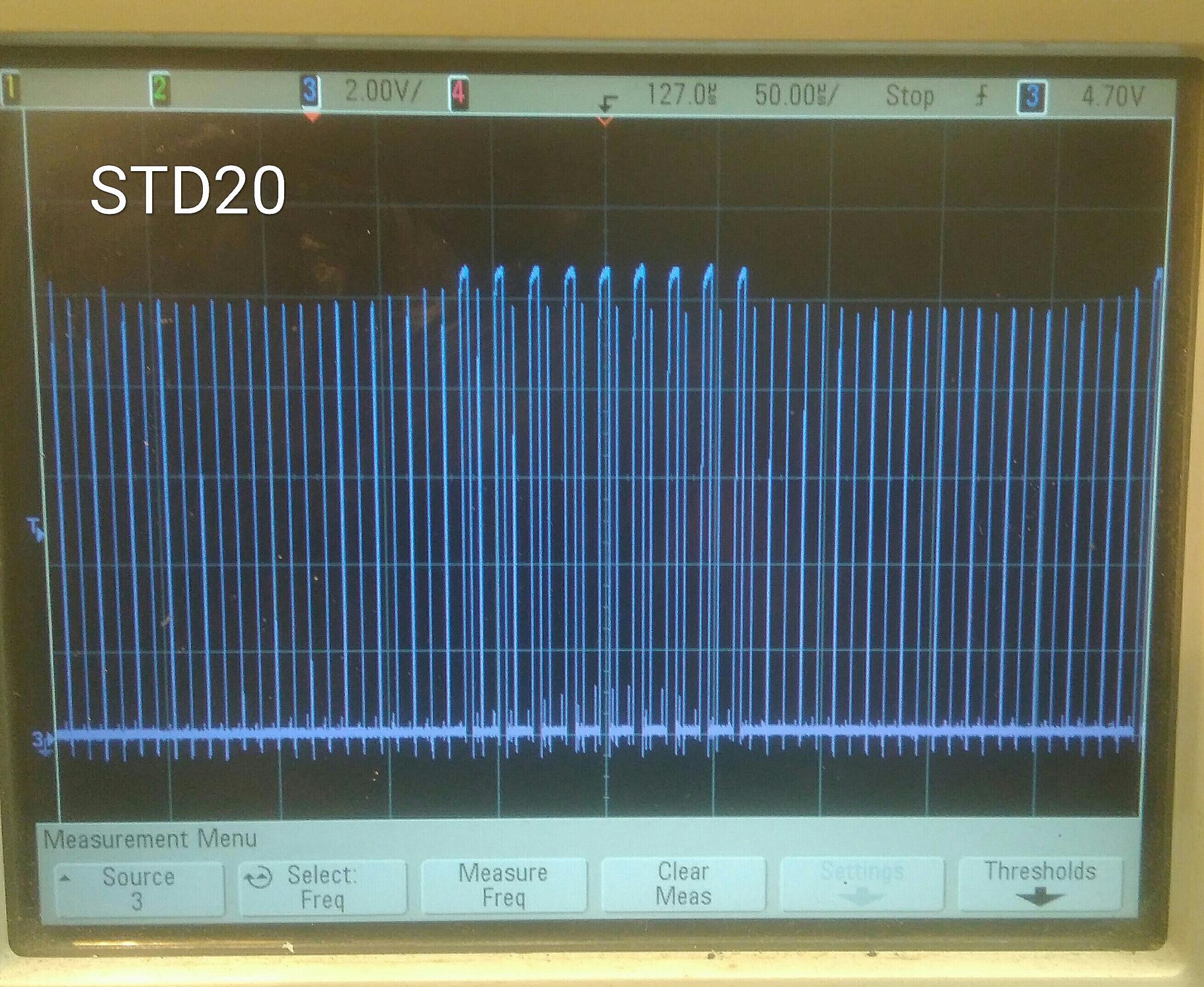

asd-f
Цитата: Alex_Soroka от 21 Сен. 2018 в 11:42сложно-импульсном воздействии на АКБ очень трудно посчитать точно
Вот, кстати об импульсном воздействии расскажет нам картинка:
Измерено на открытом мосфете (датчике тока) сегодня, вер.7.
Для понимания, еще картинка, импульсы управления затвором мосфета в синхронном выпрямителе:
Обе картинки сняты в режиме std20 на хорошем акб с Rвн 0.021 Ом.
зус вер.7 после доработки.
как было до, не спрашивайте  B-)

asd-f
Картинки работы синхронного выпрямителя, импульсы управления затвором мосфета:
no comments
Alex_Soroka
#33
Я не знаю что вы там делаете с ЗУ, у меня идет красивый прямоугольник.
может это у вас от
Цитировать6. Изменили номинал резистора в цепи контроллера синхронного выпрямителя;
там регулирование "мертвой зоны" можно двигать.
Сейчас нет под рукой разобранного Версия7, как будет - выложу свою осциллограмму серийного изделия.  :hello:
