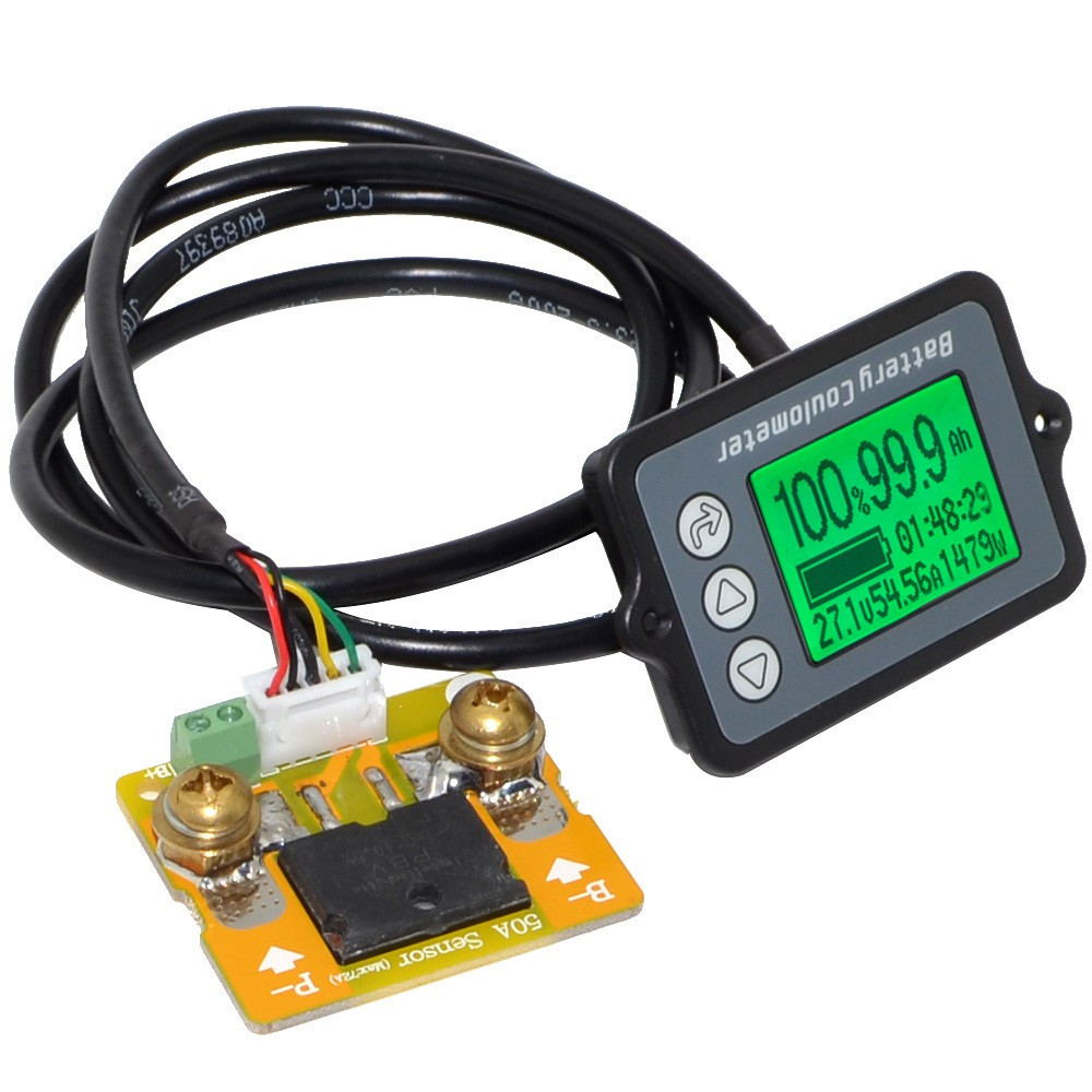

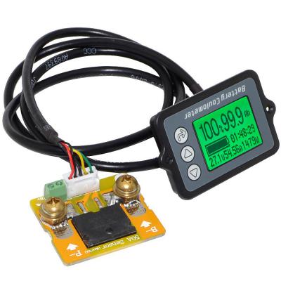

Спасибо за отклик )  Возможно реально какой то глюк платы. Напряжение в итоге стало стабильным 54 вольта. Хотя сразу после отключения от зарядки было подозрительным 57в. До этого такого повышения не наблюдалось  . Сегодня прокачусь протестирую , сколько аккум сможет отдать ампер.  А что вы имеете ввиду под правильным ваттметром?  Для отслеживания показаний использую ваттметр Tk15.  Показывает потребляемую мощность в ваттах и амперах. Пока лучшее что смог найти для контроля Lifepo4 .
Он и есть лучший в своём классе)
КрасивЕй, многофунциональней, и дороже напридумывали, а в комплексе - этот остаётся самым удобным и безглючным, аналоги гораздо дороже, БОООЛЬШЕ, и всё такое.

А не подскажите по ваттметру Tk15. Убедится что верно всё ставлю. Там в меню два параметра максимальное напряжение и минимальное. Ставлю 54 вольта как максимальное и 40в минимальный порог. Это  правильно?
