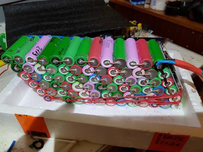

Вы наверно не так все поняли) В этой теме я все описал на почти севших акб) А бмс вырубалась при 43 вольтах, если полностью заряженная акб 54 вольта, то при 43 бмс отключала нагрузку, а это 3.3 вольта на банке, как мне кажется это очень рано. Хотя бы на 39 вольтах вырубала бы.
Добавлено 11 Сен 2018 в 21:44
Цитата: quadlike от 11 Сен. 2018 в 19:42
[user]Gen13[/user], 1,5кв мм при 30А ? конечно мало... я бы ставил от 4кв мм ) а лучше 6) Фоток сборки не видел. Но шины должны быть толстые. имхо
моя батка 26ач. разрядный максимум 36А. просадка около 3-4в
Выходные провода 2.5 квадрата, а вот сами аккумуляторы спаяны проводом 1.5 квадрата, наверно маловато, фото приложил.
TRO
При пайке змейкой общее сечение это сумма всех сечений в змейке, а это значит у вас там все круто (квадратов 25 набирается).
TRO
#35
Цитата: Gen13 от 11 Сен. 2018 в 21:39заряженная акб 54 вольта, то при 43 бмс отключала нагрузку, а это 3.3 вольта на банке, как мне кажется это очень рано. Хотя бы на 39 вольтах вырубала бы.
Ну вот 43 вольта у вас, дали газу, упало на 8 вольт, итого дошло до 35, а это 35/13= 2,7в на ячейках. А учитывая неизбежный расбаланс этой разносортицы как по емкости и по сопротивлению, то на какой либо ячейке вполне добежало менее 2,5в. Я знаю эту ситуацию, хорошо у меня при 42в один (из двух) контроллер мотора отрубается, и я с меньшей просадкой могу ехать не спугнув БМСку, и то под конец приходится нежненько так на ручку газа давить, что бы от резкого тока БМС не отшибло.
Усиливайте батарею. И проверьте разбег напряжений ячеек в конце разряда под искуственной стабильной нагрузкой.
