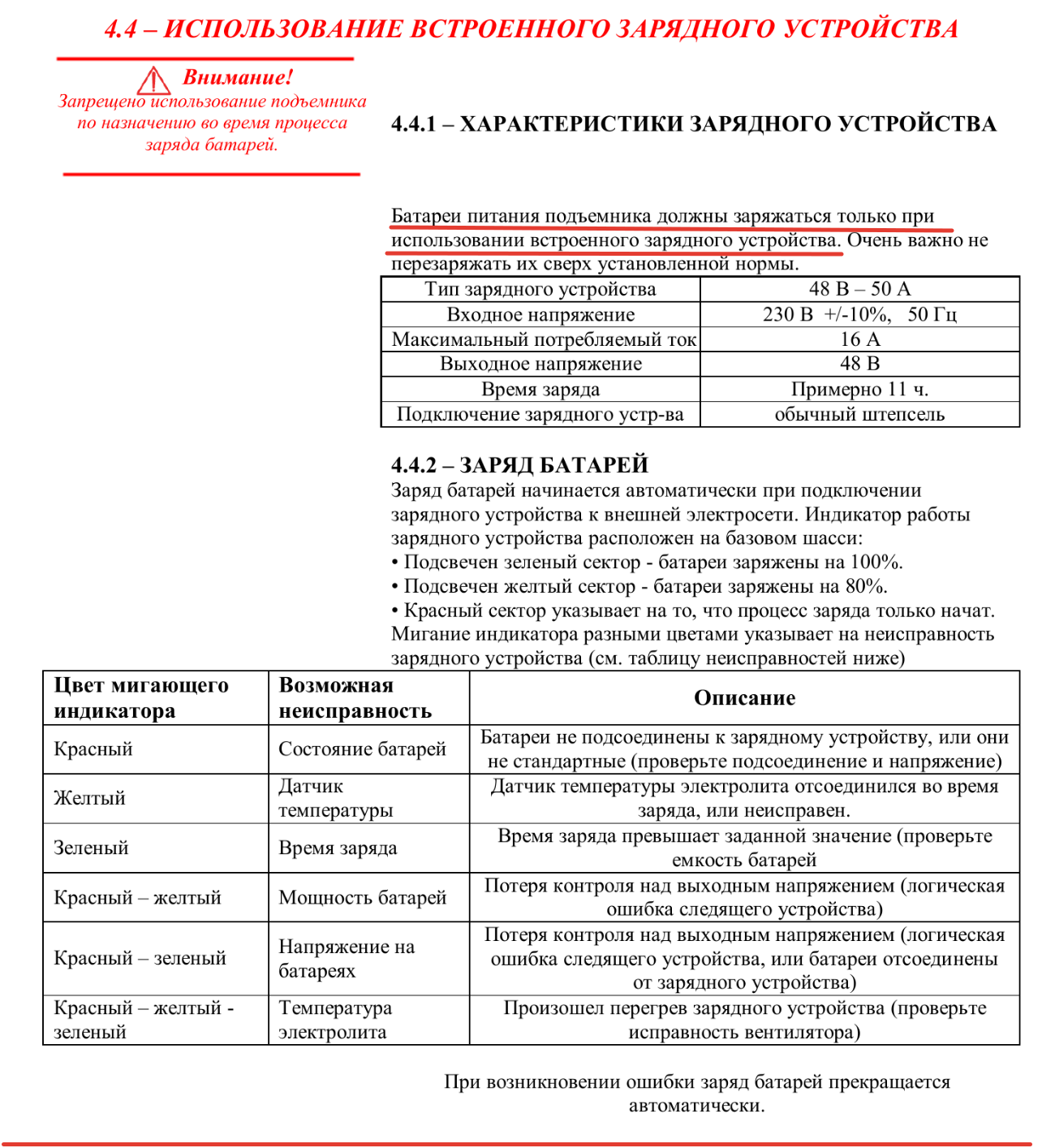

К примеру у нас на объекте сейчас работает с десяток пиканисок. Так как работа идет в две смены, порой так высадят, что становится колом. Приходится к ней кидать удлинитель и заряжать немного, что бы переехать на новое место. Но работают свое время при полном заряде за 8 часов без проблем. Никаких десульфататоров, моргалок, балансиров и подобного на них никто не вешает. Отсюда не сложно сделать вывод. Если вам плевать на долговечность ваших АКБ, можете вообще не обращать на эту тема внимания и заряжать чем угодно. :)
Для примера выложу скан страницы мануала про зарядку АКБ:
Наиболее важное я подчеркнул красным. Как видите, производитель не допускает заряжать АКБ ничем, кроме встроенного ЗУ. Любой СТЕК, и вы автоматом слетаете с гарантии со всеми вытекающими. Вот и все рекомендации.
