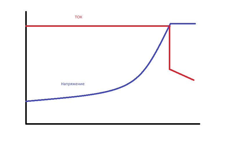

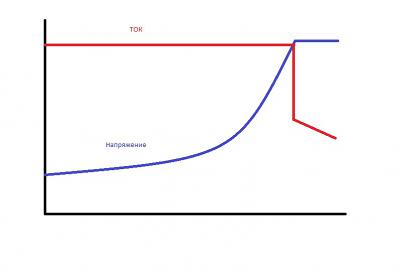

Яков93
По-моему в названии темы и первом посте, объясняющем ее появление сразу идет противоречие.
Вопрос в названии - можно ли заряжать лабораторным БП, а вопрос в первом посте - можно ли заряжать DC. Это вообще-то совершенно не одно и то же.
DC - в том числе обозначает ток одного  направления (direct current). В этой аббревиатуре ничего не сказано про то, что ток должен быть постоянным во времени по величине. Так что под DC походит и нестабилизированный ток сразу после выпрямительного моста, конденсаторы тут ни при чем.
Совершенно правильно уже было сказано, что ток постоянный по величине обозначают как СС, а не DC.
Большая дискуссия по этому поводу уже была здесь
Лабораторный БП действительно выдает ток DC (как и дедушкин трансформатор с диодом), но этот DC еще и стабилизируется по напряжению - CV и току - CC. И самое плохое, что обычно в них не предусмотрено плавное снижение зарядного тока при подходе к верхнему уровню напряжения. Сейчас это вижу наглядно - прямо перед глазами два разных ЛБП, которыми заряжаю литиевые банки. Как установил на ЛБП напряжение 4,2В и ток например 100 мА, так он и будет до самого достижения 4,2В шпарить эти 100 мА. И классической диаграммы заряда АКБ со снижением тока к концу не получится.
Будет что-то такое:
Чтобы под конец заряда дать другую величину зарядного тока надо будет вручную регулировать ЛБП, что конечно далеко не так удобно как в простейшем ЗУ-автомате. Ну или смириться с тем, что под конец заряда АКБ будет получать лишний ток или сразу делать величину CC небольшой, но зарядка будет длинной.

Cyberpapa
#48
Цитата: Яков93 от 11 Сен. 2018 в 11:28Как установил на ЛБП напряжение 4,2В и ток например 100 мА, так он и будет до самого достижения 4,2В шпарить эти 100 мА
Вообще-то раздел свинцовых АКБ. [user]Яков93[/user], попробуйте заряжать нормальную батарею, нормальным током и реальным ограничением по напряжению. Вы получите снижение тока в конце заряда. Т.к. закон Ома никто не отменял.
Со всем остальным содержанием вашего поста согласен на 100%
Яков93
Думаете есть какая-то особая разница какой аккумулятор заряжать - литиевый или свинцовый? По-моему это не принципиально. Если поставить литий под трансформатор с диодом дающим на выходе 4,2В то и на литии увидим классическую диаграмму
В том-то и дело, что ЛБП старается держать заданный ток всеми силами вплоть до самого конца заряда. А это для заряда АКБ вроде как никем не рекомендуется. Отсюда мое мнение, что ЛБП заряжать можно, но нужен будет ручной контроль.
Cyberpapa
#50
Цитата: Яков93 от 11 Сен. 2018 в 13:12По-моему это не принципиально.
В некоторых литиевых установлен контроллер.
Цитата: Яков93 от 11 Сен. 2018 в 13:12В том-то и дело, что ЛБП старается держать заданный ток всеми силами вплоть до самого конца заряда
Он старается, но у него не получается, т.к. ограничена напруга. Для поддержания СС в конце заряда потребуется увеличение напряжения, но Вы запретили ЛБП подниматься выше.
Проведите эксперимент на 7-9 Ач батарее: Umax = 14,2 Imax=1 А. И понаблюдайте за индикатором тока.
