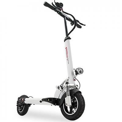

Всем привет! Я новорег и пока тока начал въезжать в тему. Являюсь счастливым обладателем  обоих самокатов. Yedoo city устраивает прям во всем кроме того что он без электротяги, а вот к электро-тырчику пока не привык (мелковат для меня все таки оказался). Есть идея перекинуть все на Еду, но останавливает колесико 8 дюймов а на чеха нужен 12. Вот вопрос: Искать мотор колесо на 12 дюймов под камеру или взять 350вт для спицевания и спицы, а контроллер, аккумулятор и все требуху скинуть с китайца.  Возможен ли такой расклад? Нужно ли будет модифицировать контроллер и компьютер?
Или как то можно проапгрейдить текущей мотор колесо, то есть сделать из 8и дюймов 12?
и третий вариант - не трогать китайца и собирать комплектуху на Yedoo отдельно.
Всем спасибо за будущие ответы.

Если третий вариант, то подскажите по бюджетной комплектухе? Аккум можно небольшой и скорее всего удобнее будет возить в рюкзаке.

Вот здесь все.
https://l-faster.ru.aliexpress.com/store/all-wholesale-products/632724.html?spm=a2g0v.12010608.nav-list.1.468818c83ZqUcn
Сэкономить даже не пытайся. Если хочешь ездить, а не ремонтировать. Хорошая самоделка будет стоить где то 3-4 готовых электросамоката.
И продать, когда надоест, у тебя вряд ли получится. Вот сколько простой б/у Йеду стоит, за столько и продашь.
У ReSharVladimir есть моторы, контроллеры, если что то сломается- к нему, благо, модератор, не отвертится! :laugh:
https://electrotransport.ru/index.php?topic=18389.666
Ломать Куго, пардон, строить из Куго- не стоит.

возможно будет полезно, если не видели
https://www.youtube.com/watch?v=eqYZTPrXs6c
Slider
Вообще Yedoo City уже не раз электрифицировался, например. Пошуршите поиском по форуму, найдете еще...
