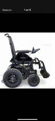

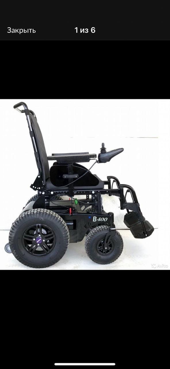

Не особо разбираясь в электронике, можно и так https://youtu.be/NEDVRA_6K7k
Эх,купил бы такую!
Не в тему вопрос, может кто знает, как двумя мотор колёсами с редукторми от инвалидной коляски, управлять при помощи ручки газа или курка?
