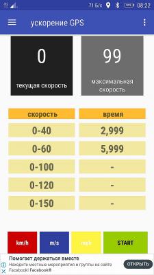

Когда сделал второй тест, то до 100 за 25 сек...хотя до 80 за 10 сек( вроде как)....попробую другой прогой в следующий раз

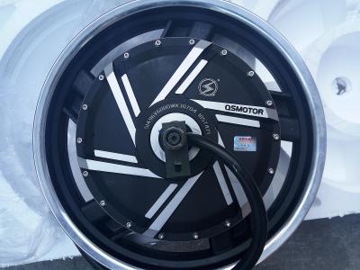

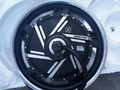

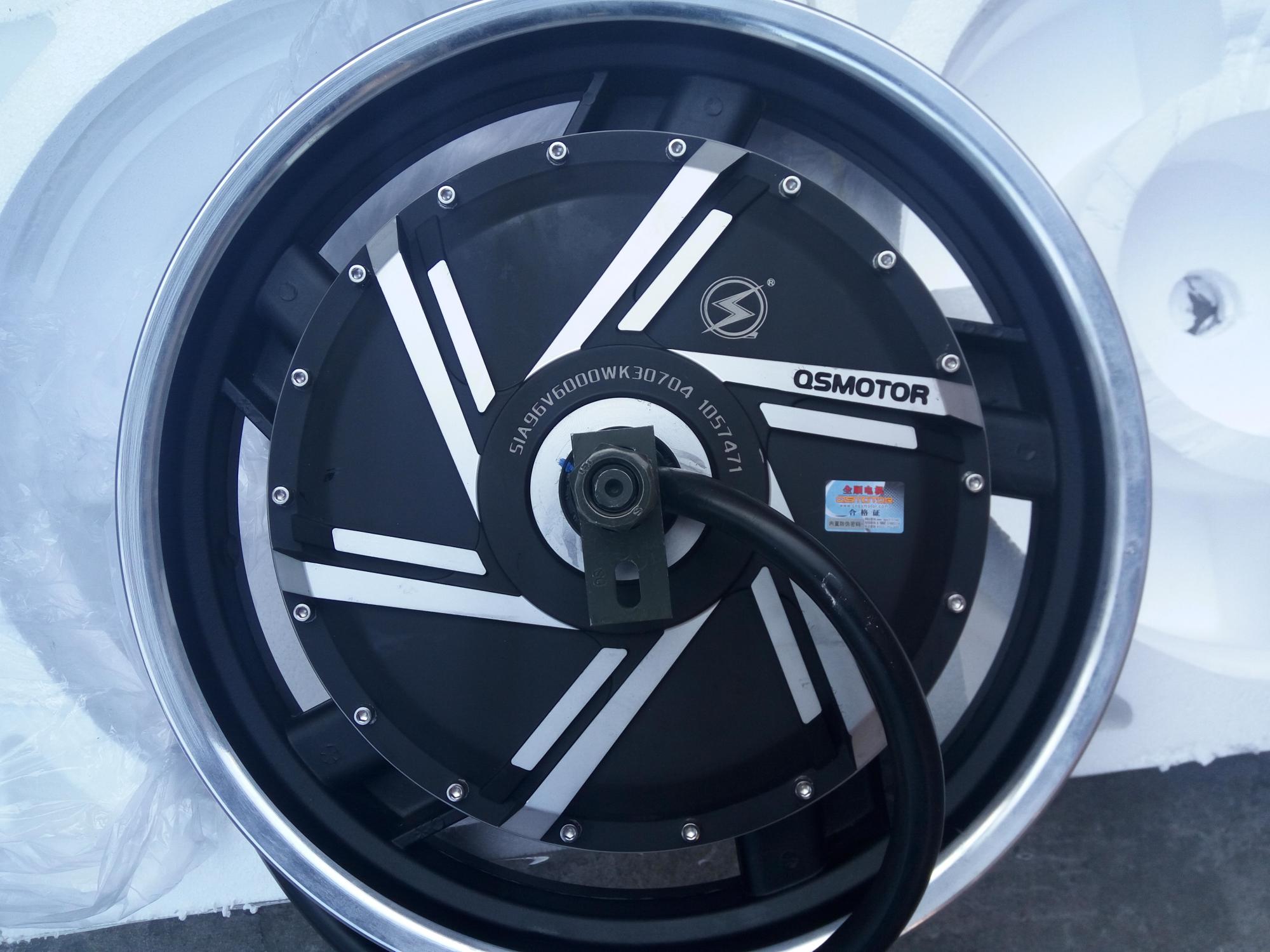

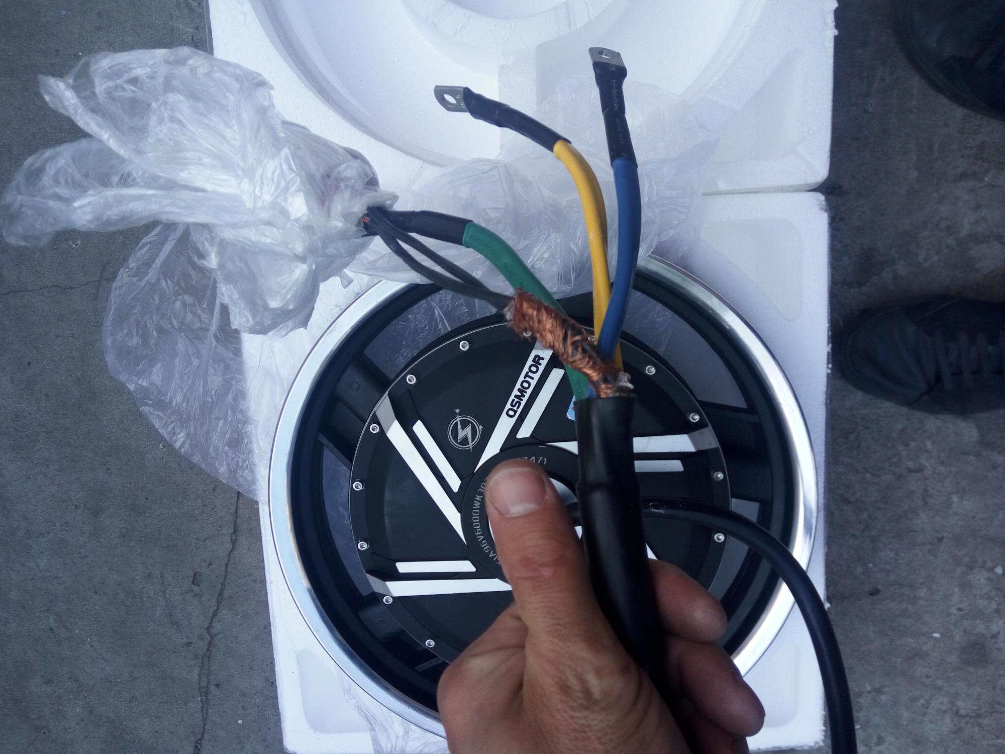

И так отчёт после нескольких месяцев катаний по мотоциклу... Амортизатор задний под замену( сильно жёсткий) , тормозные колодки под замену( ещё езжу на родных) но уже скрипят и тормоза вялые. Гоняю обычно под 100 км.ч, с потреблением 8 кВт+, поэтому решил колесо поменять на более мощное...купил кваньшунь 6 кВт v3, через неделю- вторую буду ставить...Также для города( только для города и с моим стилем езды) рекуперация все таки вещь полезная ,поэтому ещё буду подключать.

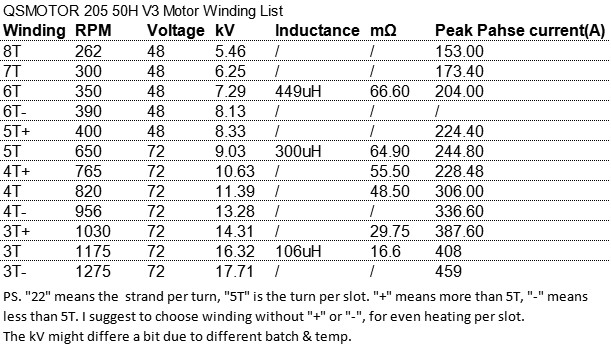

Цитата: galenko9 от 27 Июль 2019 в 20:24Гоняю обычно под 100 км.ч, с потреблением 8 кВт+, поэтому решил колесо поменять на более мощное...купил кваньшунь 6 кВт v3
Вливаешь 8к+, а колесо купил на 6к. Где логика брат??))
DragonTM
Цитата: sov8181 от 29 Июль 2019 в 07:48Где логика брат??
В учебниках физики и математики. На моторе пишут его расчетную механическую мощность.
sov8181
А я то вот думал что максимальная пиковая мощность, а она у QS заявлена в два раза больше указанной на моторе и есть та самая предельная которую выдерживают магниты без последствий и мотор по механике в целом.(((((((((((((
Поясните как оно на самом деле, пожалуйста))
DragonTM
Цитата: sov8181 от 29 Июль 2019 в 11:21Поясните как оно на самом деле, пожалуйста))
На самом деле как то так:
Ограничивать надо фазный ток в первую очередь. Остальное решает уже механика - подшипники там на определенный срок службы при определенных нагрузках...
sov8181
Цитата: DragonTM от 29 Июль 2019 в 11:27Ограничивать надо фазный ток в первую очередь. Остальное решает уже механика - подшипники там на определенный срок службы при определенных нагрузках...
Что то не вижу никакой взаимосвязи механической мощности, мощности указанной на двигателе и приведённой таблицой(
DragonTM
[user]sov8181[/user], а её и нет. Вы же спросили как там на самом деле)))
А на самом деле всё сложно и есть ньюансы ))
