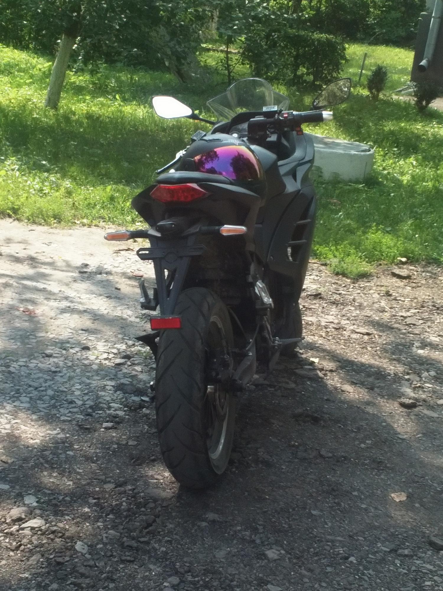

Всем привет!  Недавно пересел на вот такую электротягу))) До этого ездил преимущественно на американских маслкарах.  Сейчас в конюшне парочка почти шестилитровых монстров(это я о их пржорливости))) понтиак файербёрд и 6,5 - метровый шевролет пикап... Видно старею, хочется поменьше шума и потянуло на экологичные электродевайсы)))
Chevy Truck 5,7 х 6,0 х 6,2 Некультурно длинючий...)))
Роман Дж
Теперь о электрокате))) На первый раз приобрёл экономвариант - мотор-колесо 3 КВт,  аккумуляторы - свинец, 40Ач, брал новый и обошлось мне это удовольствие  в 2200 зелёных...  Едет пока 90 км/ч, одной зарядки хватает  тоже где-то на 90 км...

А можно поинтересоваться антропометрическими данными топикстартера? Сам присматриваю электромот. При 185\90 подо мной такая мопедка наверное будет маловатенькой
Летаю на подводных крыльях, езжу на мотоцикле 1948 года и электромотоцикле,  хочу старый ржавый цеппелин
Роман Дж
Основа этого электроката стандартный мотоцикл кавасаки нинзя, колеса 16" заднее,  17" переднее. Габариты   2120 x 700 x 1200 мм
Максимальная нагрузка: 200кг
Высота руля: 92см
Клиренс: 17 см
Вес: 190кг

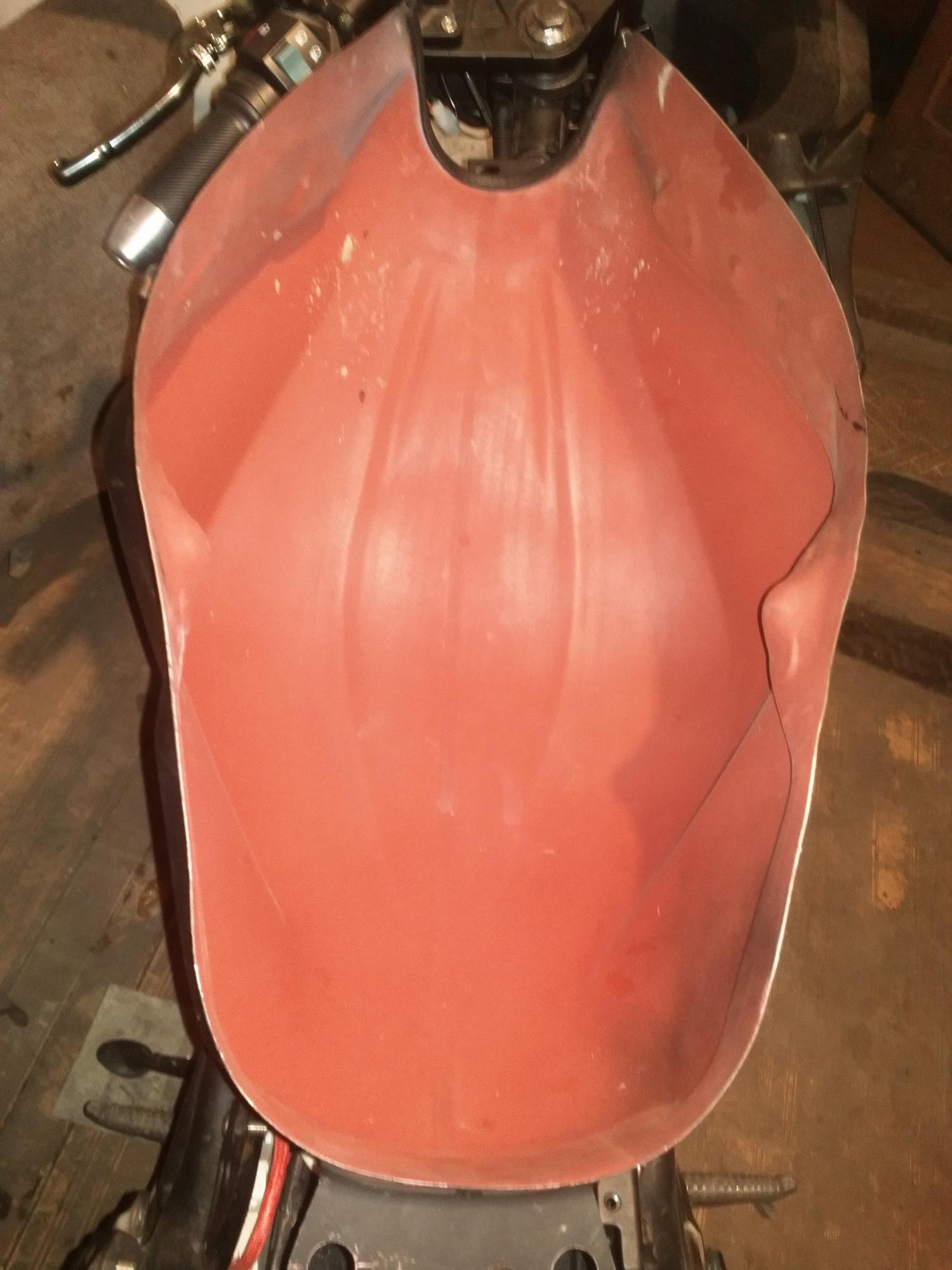

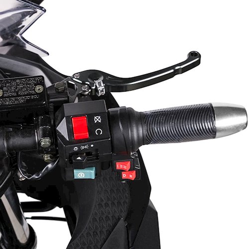

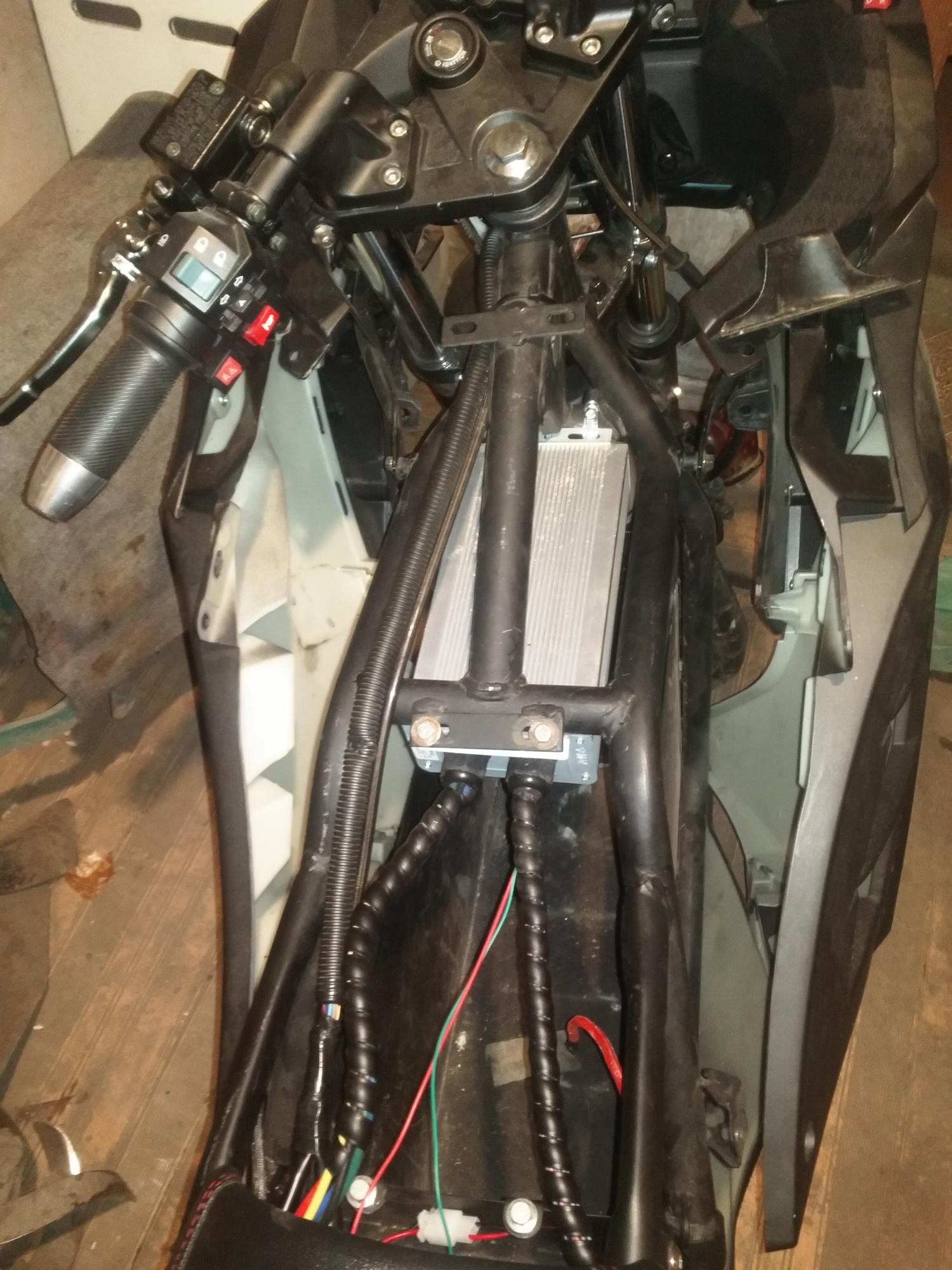

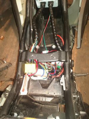

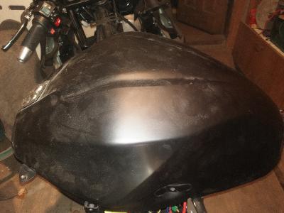

Так как под фальшбаком пустое пространство, решил заделать дополнительный довольно вместительный бордачёк... Сначала  перенёс под раму контроллер, параллельно немного навёл порядок  с небрежной расположеной проводкой и жёстко закрепил аккумуляторы,  а то болтались в ящике  по полсантиметра от стенок по  боках да и сверху никак не зажаты...  Ещё  и соединение плюса со второй группой запаралеленых  аккумуляторов было закручено плохо- открутилось пальцами, даже видно что искрило под нагрузкой - черное пятно под клеммой... А с баком наверное буду отрезать верхнюю часть, садить на петлю и врезать замок  - типа как у Super Soco. Ну и попробую вывести  незадействованые на контроллере режимы: на правую сторону руля  вместо тумблера отключения мотора -  режим Турбо( мягкий - жёсткий старт) и вместо второй кнопки зв. сигнала - кнопку круиз-контроля

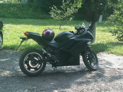

Блин,  я думал что электрониндзя300 меньше ЭлектроZ1000, а выходит наоборот...
СергейНикула
Даже по фото видно что база у Z-1000 немного больше, а так в современном мотоцикло стороении стараются всё вместить в минимум. Но рамы разные, это видно. Хотя спорить не о чём. Это всё равно китайские реплики. Жду погоды и бмс чтоб прокатится.
