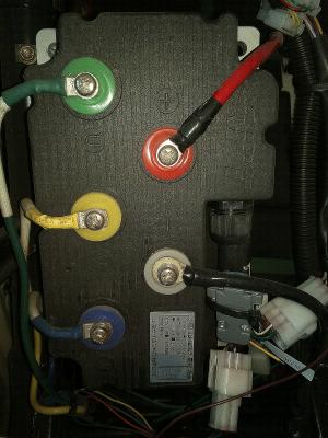

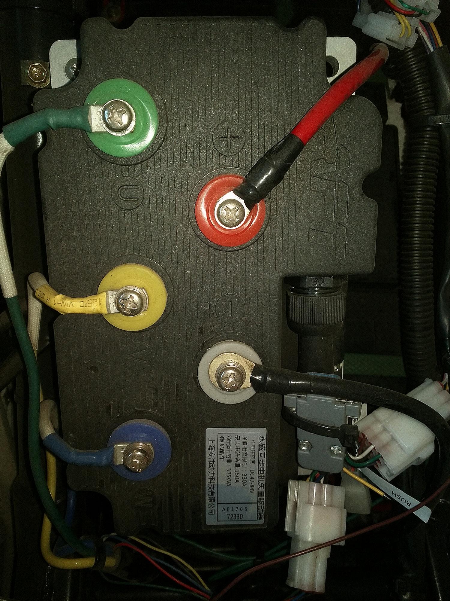

Мож подскажите .... БМС на акум на сколько ампер ставить?
sov8181
Цитата: Dep от 29 Окт. 2020 в 17:09Мож подскажите .... БМС на акум на сколько ампер ставить?
>=максимальному току потребляемому контролером, к примеру если ток контролера выставлен на 80А, то номинальный ток BMS должен быть 80А
Dep
sov8181
Цитата: Dep от 29 Окт. 2020 в 19:50контролер 72330
Не знаю такого, знаю KLS7230. Измерьте ток по цепи АБ при максимальном ускорении с места, номинальный ток БМС должен быть =, либо > тока по цепи АБ.
Роман Дж
Есть такие ;)
Это с линейки APT...  72330... Синус, по эксплуатации хорош!
Chevy Truck 5,7 х 6,0 х 6,2 Некультурно длинючий...)))
sov8181
Dep
Цитата: Роман Дж от 30 Окт. 2020 в 06:12
Есть такие ;)
Добавлено 30 Окт 2020 в 15:10
Очень похож
Добавлено 30 Окт. 2020 в 15:11
330А
110А
На моем так написано
