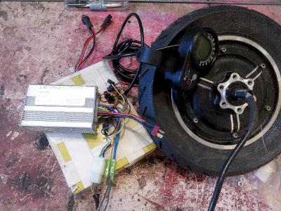

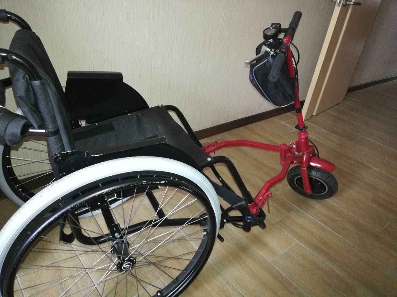

Мотор колесо 36 v 350 v под нагрузкой не едит
Автор Trikerrr, 27 Авг. 2018 в 15:10
Trikerrr
Делаю приставки для инвалидов. И вот пришло колесо 36 v 350 w если его держать рукойто оно не едит, можности нет, пищит, трещит, без нагрузки крутится быстрее чем надо. В чем дело? У меня колес , регуляторов было несколько, методом исключения понял что дело в колесе. Фазные провода менял, не помогло, датчики холла менял местами не помогло, колесо прямого привода, там и трещать нечему а трещит.колесо новое с китая.

зачем емли до этого другие комплекты все работали нормально, это китайцы в колесе чтото напутали или коротнули. Вот такие приставки делаю, а тут китайцы бракованый акум и колесо преслали
residentivan
Попробуйте подключить колесо к контроллеру, который работает без ДХ. Ваша проблема скорее всего в них.
Реже ДХ подводит только обмотка катушек (но это на гретых колесах, у вас оно новое. Разве, что замкнуло обмотку?).

Если замкнуть то не крутится, если поменять местами фазные зеленый и синий и холл зеленый и синий. То также мощность слабая, рукой торможу. Датчики хола мультиметром прозвонил. Щуп на минус и на холл, напряжение при повороте колеса от о до 5. Фазные провода прозвонил, везде 1,4.  А если колесо на 24 а акум и контролоер на 36 что будет? Может китайцы перепутали обмотки в колесе и вместо 36 на 24 воткнули

[user]Trikerrr[/user], обрыв одной из фаз, или неконтакт в разъёме, проверь.
Без нагрузки крутится, под нагрузкой трещит и не едет.
Это тн "срыв фаз".
Если колесо крутится быстрее положенного - может быть неправильно выставлено кол-во магнитов\полюсов.
Безхолловый контр, как уже сказали выше, исключает такие проблемы В ПРИНЦИПЕ.

Не спешите с покупкой. Попробуйте для начала запитать колесо контроллером, работающим без датчиков холла. Это может быть кетайский кетай (как у меня в подписи), может быть самый дешманский корпусной, а может быть и контроллер для RC моделек. Каждый из них стоит порядка 600рублей, доставка до месяца, хоббийные так вообще за неделю приедут. Не такая большая сумма, чтобы проверять МК в дальнейшем.
Надо бы обороты померять. На полном газу. Сравнить с заявленными.
Что-то мне подсказывает, что это колесо не должно быстро крутиться. Т.к. такие дрищавые ДД делают только низкоборотные, т.е.  тяговые.
Иначе оно с места, не тронется.
Скорее всего, нужен родной контроллер, с хорошим фазным.
А те, что есть, там фазный придушен, оттого и треск возникает...при торможении рукой :)
Как вариант, попросить у форумчан Инфенеон, погонять его на хорошем фазном токе.  B-)
