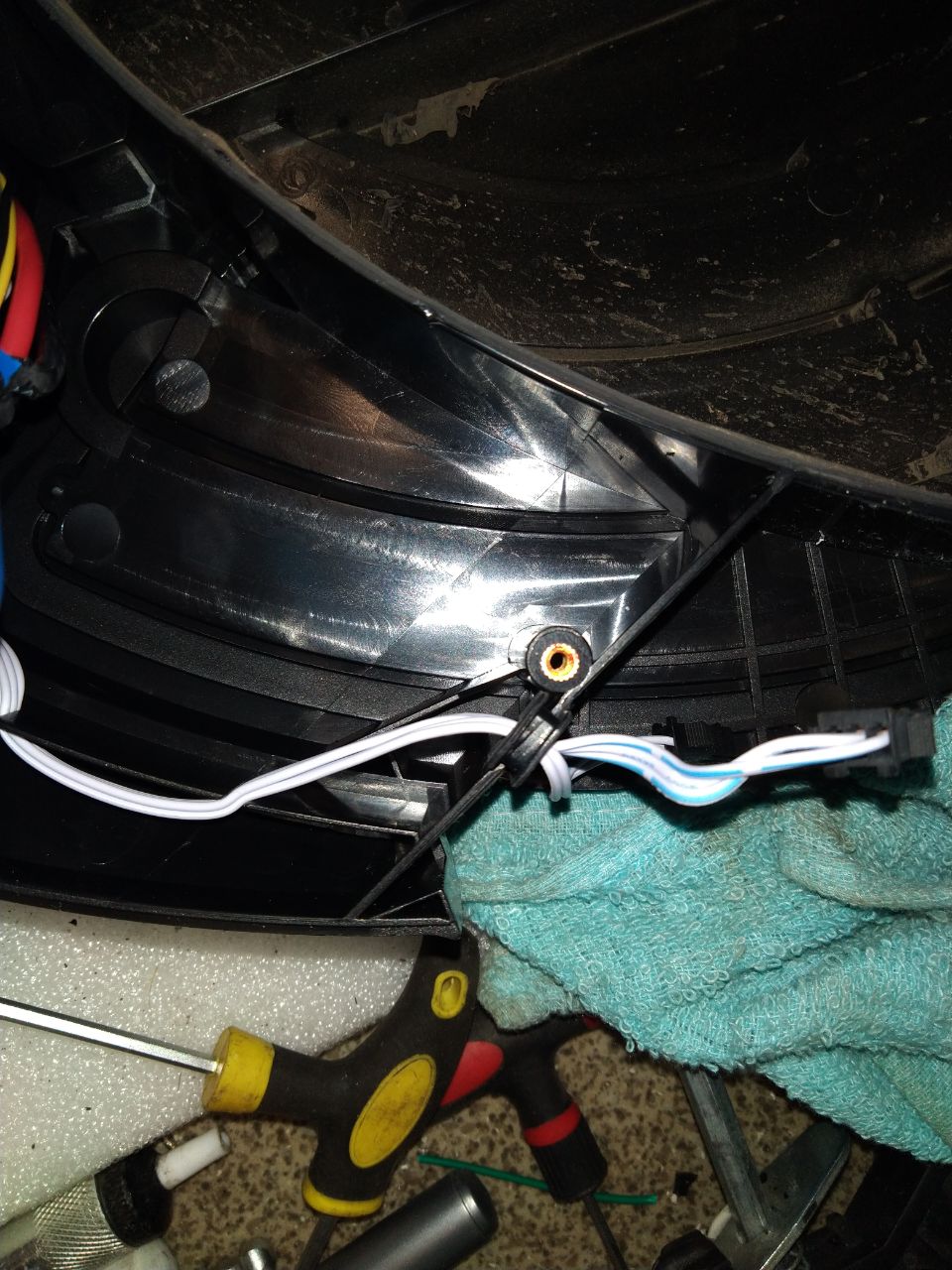

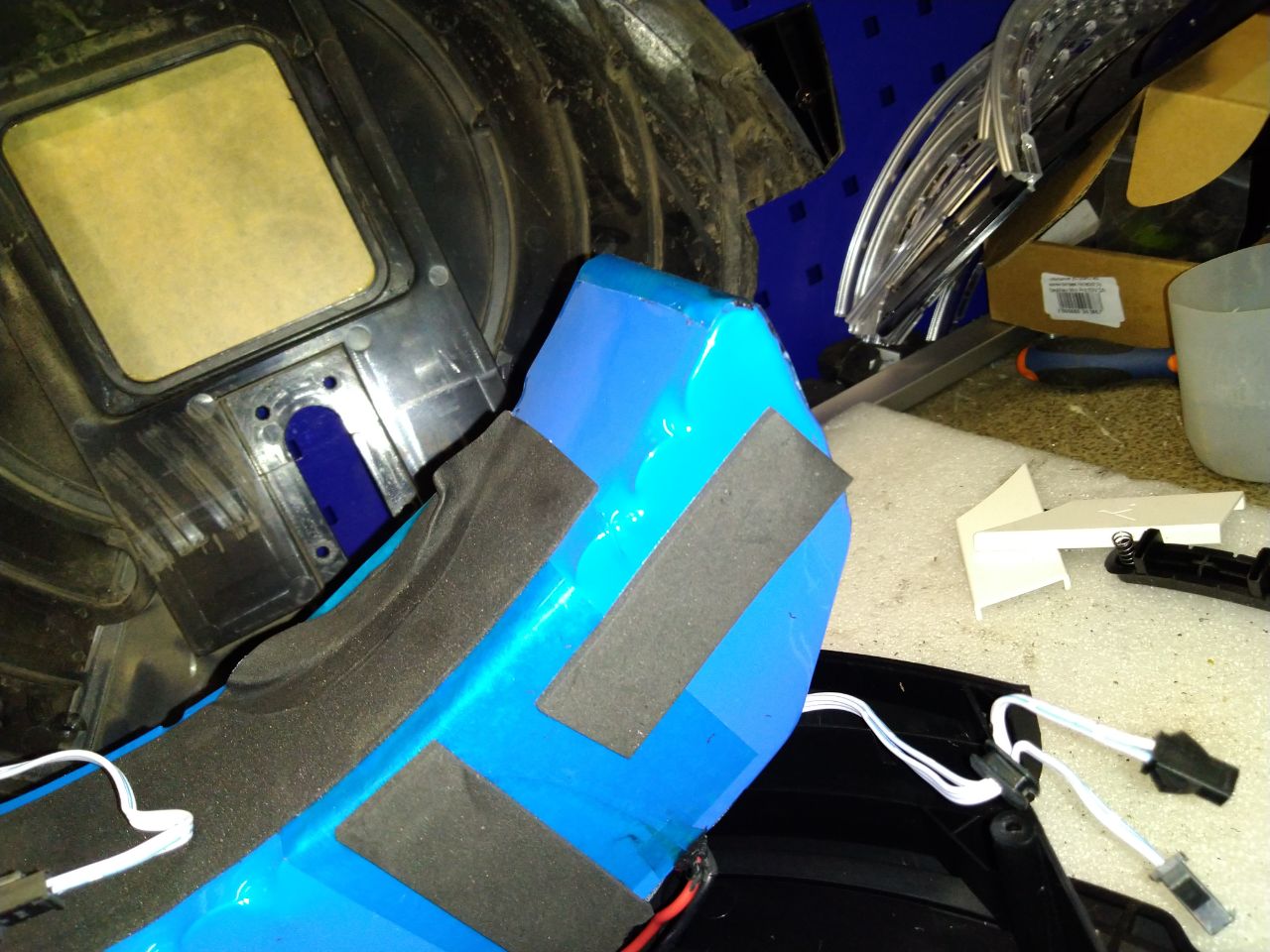

Слегка немного предистории.
Все началось отсюда https://ecodrift.ru/wiki/monokolesa/voda_v_monokolese_inmotion_v10f_prichiny_posledstviya_i_chto_nuzhno_sdelat/
Мы начали выборочно проверять моноколеса райдеров, но ничего сверх ужасного не нашли в батарейном отсеке.
фотки двух случайных колес Inmotion V10F
Так же мы подготовили видео материал о самостоятельной гидроизоляции шва батарейного отсека.

Если Ваше моноколесо есть в списке, то не эксплуатируйте моноколесо в дождь или иную сырую погоду. Так же не ездите по лужам. Если все же Вы попали в дождь, то ни в коем случае не ставьте моноколесо на зарядку, а как можно скорее отсоедените батарею от моноколеса.
Самое лучше, что Вы сейчас можете сделать это:
1. Прислать нам моноколесо в СЦ Экодрифта и мы бесплатно переделаем штатную гидроизоляцию за заводом. Отправка моноколеса туда и обратно за наш счет. Ниже я опишу процедуру как это будет происходить. Моноколесо можно уже присылать.
2. Запросить ремкомплект для восстановления заводской гидроизоляции (либо приобрести все самому и сделать все по нашим инструкциям, но тогда компенсации за приобретенные расходные материалы нет). И мы бесплатно Вам его вышлем. Рассылка комплектов начнется в течении 1-2 недель.

Исходя из видео, вы не разбираете и не проверяете в каком состоянии сам Аккумулятор.
Почему?
:bw:
EcoDrift
[user]WinnerBoy101[/user], Такой задачи для видео не стоит.
Плюс переделать пользователю заводскую гидру без разбора полностью колеса это средне сложно.
А вот полностью располовинить корпус и собрать потом с нуля - это уже не все осилят и плюс, я лично не уверен в качестве такой работы пользователем.

Цитата: WinnerBoy101 от 27 Авг. 2018 в 13:47Если я буду оправлять вам свое колесо, можно будет попросить(заказать) вас чтобы вы разобрали и проверили так же и батарею?
да это в принципе не обязательно. Все видно по состоянию штатной гидроизоляции. Если полоска держится хорошо, и под ней нет следов протечек, то можно не переживать за состоянии батареи внутри. Если же полоска была частично оторвана и не имела контакта с корпусом, то в таком случае да, обязательно разбирать.
