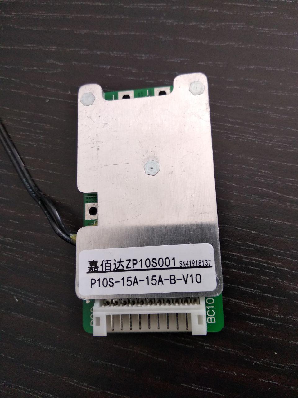

tmiaer, спасибо! Звучит очень интересно, особенно учитывая озвученную выше возможность переделки. Подскажете как это сделать? БМС такая как на фото https://electrotransport.ru/images/4/1gp7rif.jpeg (форум не дает нормально приложить и даже ник упомянуть)
[user]esvaf[/user], надо смотреть что написано на контактах. У несимметричных обычно B-,P-,C-.
B-  батарея,
P-  нагрузка,
С-  зарядка.
У симметричных либо так же, но в инструкции указано, что P- использовать не надо, т.е.:
B-  батарея,
P-  не подключать,
C-  нагрузка и зарядка.
В таком случае надо нагрузочный провод перекинуть на P- согласно вышеприведённой схеме для несимметричной.
Либо P- и С- объединены в один, к ним подключается всё и больше ничего нет, тогда надо снимать радиатор и искать эту промежуточную цепь на плате, она там обязательно есть, туда паяться.
