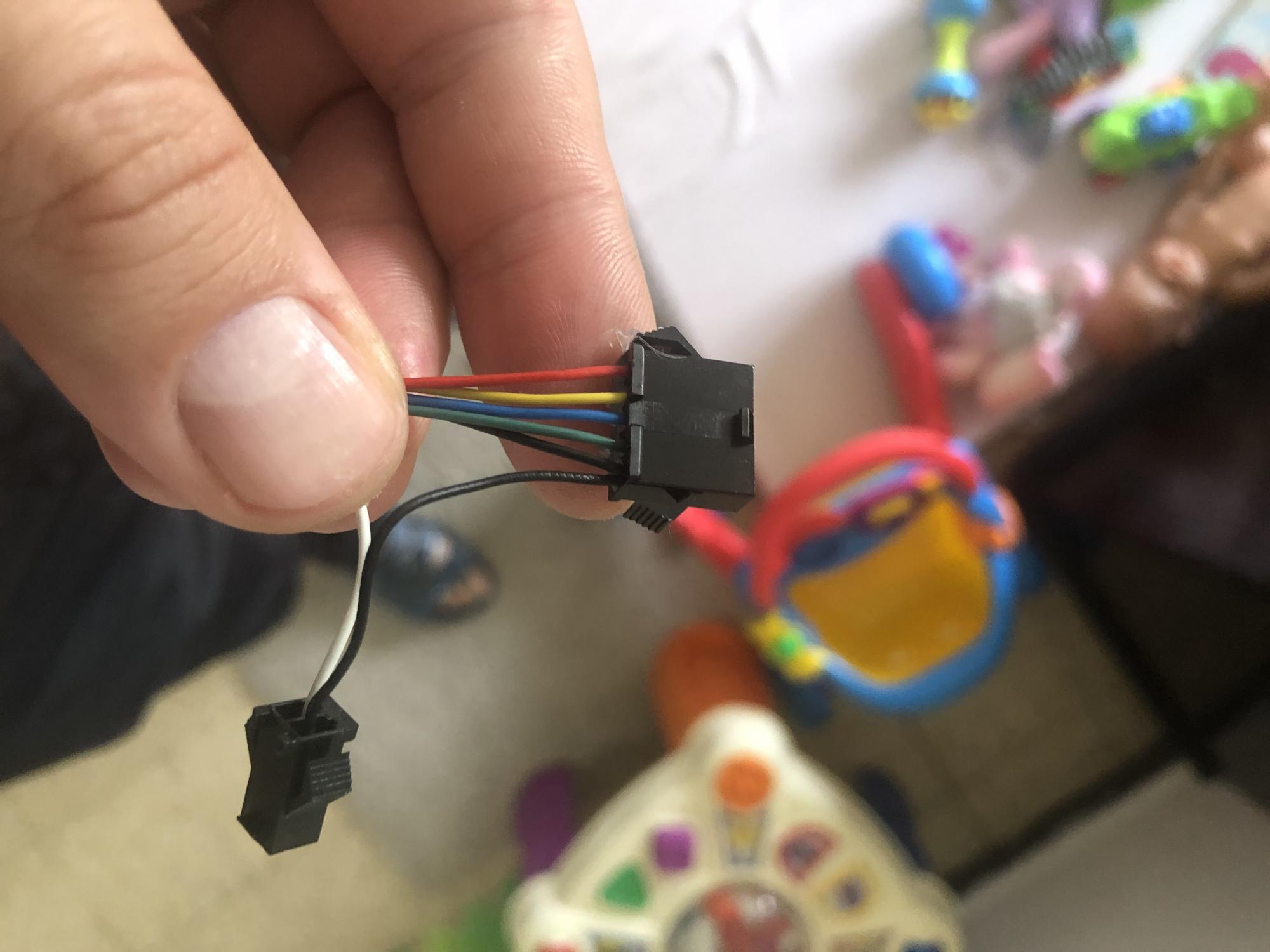

Добрый день! Приношу заранее извинения, если повторю чей-то вопрос в этом или ином топике. Заменил старый контроллер на LH100, но из-за отсутствия датчиков Холла на моторе, на дисплее отображается ошибка Е10. Все работает, но ошибка раздражает.
Подскажите, пожалуйста, как убрать ошибку Е10 на контроллере LH100, если двигатель без датчиков Холла?

Ilya tmb
[user]Steelwest[/user], на разъеме контроллера который идет на холлы должно быть не пять проводов а шесть. Плюс и минус и три провода фазы, и должен быть еще один белы провод в этом разъеме, вот его надо соединить с черным проводом.
Steelwest
Спасибо! Полезу в разъем к датчикам Холла. Просветили. А то, получалось, как пришел на пару после длительного отсутствия: вроде говорят на русском, но нифига не понятно :)

sergo842
Цитата: Ilya tmb от 07 Апр. 2020 в 19:50Steelwest, на разъеме контроллера который идет на холлы должно быть не пять проводов а шесть. Плюс и минус и три провода фазы, и должен быть еще один белы провод в этом разъеме, вот его надо соединить с черным проводом.
В куговских контроллерах не разу не встречал шестипиновый разъем с дополнительным белым проводом, в левых китайских, возможен, и отвечает он либо за спидометр, либо датчик температуры.   Само собой, и м/колесо должно иметь соответствующий датчик. Если колесо безхолловое, ошибка будет появляться всегда, так уж он за программирован аппаратно. Есть в некоторых ЛШ100, дополнительные настройки, за что отвечают мне не ведома, возможно что и есть распознание разных моторов.
        LH100, если нужна инструкция пользователя, пробуйте разобраться с переводом. :-\

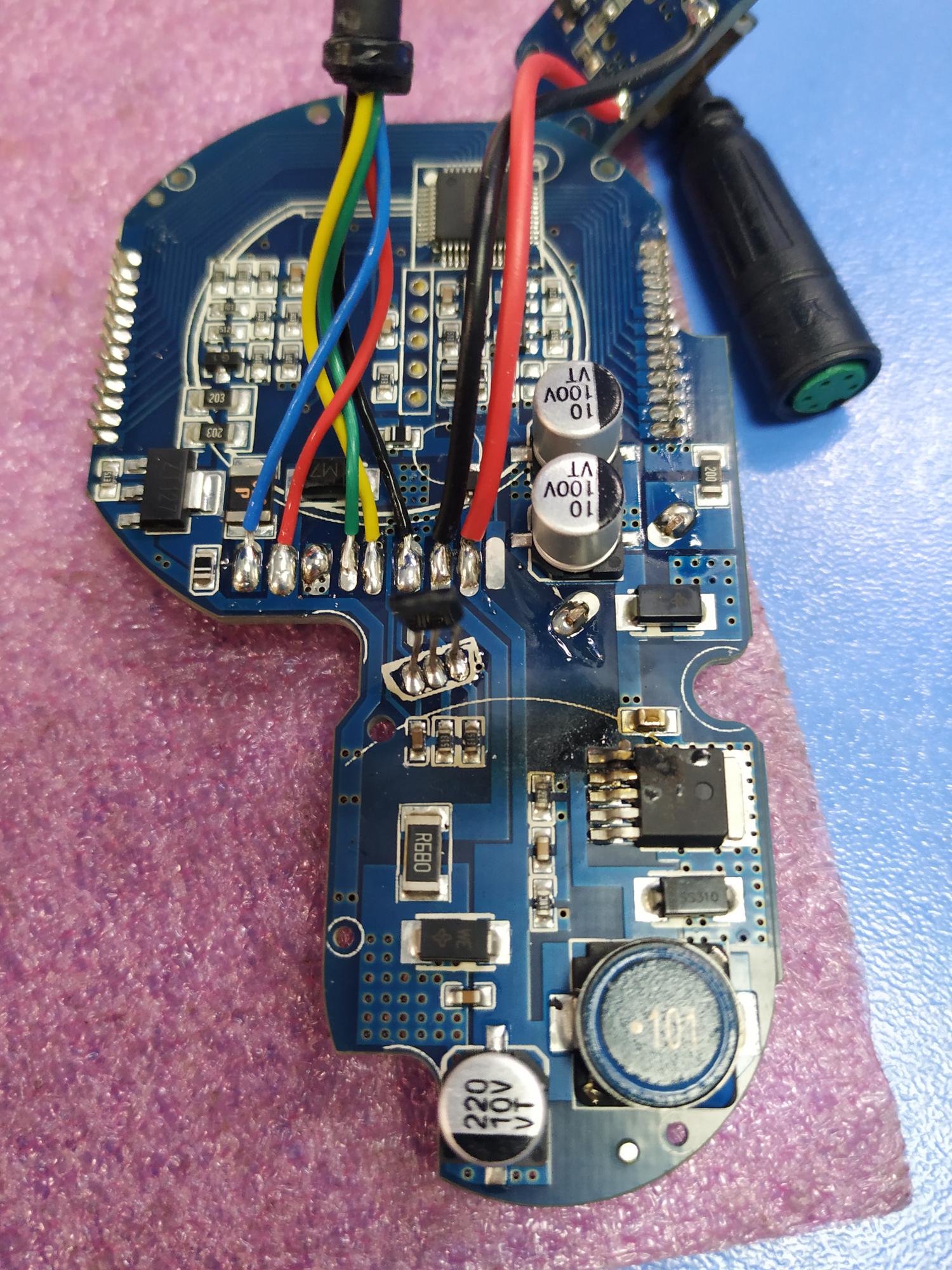

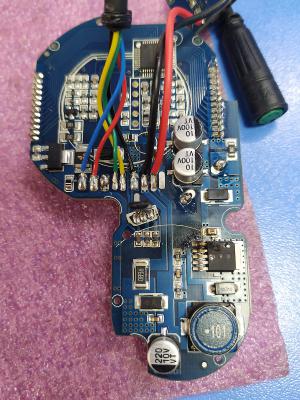

STEpan10
День добрый , случилась проблемка сгорел курок новый QS-S4 (контролеры синусные 45а) , хотел спросить подойдет ли LH-100? Разобрал сгоревший курок плата синяя как на LH-100, даже снизу маркировка платы написано LH100, естествено нашел  курок с такой же зеленой фишкой, или вдруг у кого то есть марка которая выгорела( маркировку не смог увидеть)
sergo842
Цитата: STEpan10 от 13 Апр. 2020 в 11:02Разобрал сгоревший курок плата синяя как на LH-100, даже снизу маркировка платы написано LH100, естествено нашел  курок с такой же зеленой фишкой, или вдруг у кого то есть марка которая выгорела( маркировку не смог увидеть)
Разница у них может быть по фунционалу, черная 6п фишка, вероятно не хватает светового провода, микруха, стабилизатор напряжения XL7015E1, да и еще, если прилитела повышенное напряжение на процессор, то можно бросить на запчасти.  Просто так стабилизаторы не летят, на то должны быть причины, и первая, использование УСБ разъема не по назначению.
STEpan10
Цитата: sergo842 от 13 Апр. 2020 в 11:10УСБ разъема не по назначению.
вообще странно куплено все новое, подключал я эти контроллеры ошибка Е10 была, и холлы и фазы были не настроены, питания всегда полностью обестачивал при подключении фаз и холлов, и при одном включении просто дым был..... из курка. Самое сложное что фиг найдешь такой курок(
