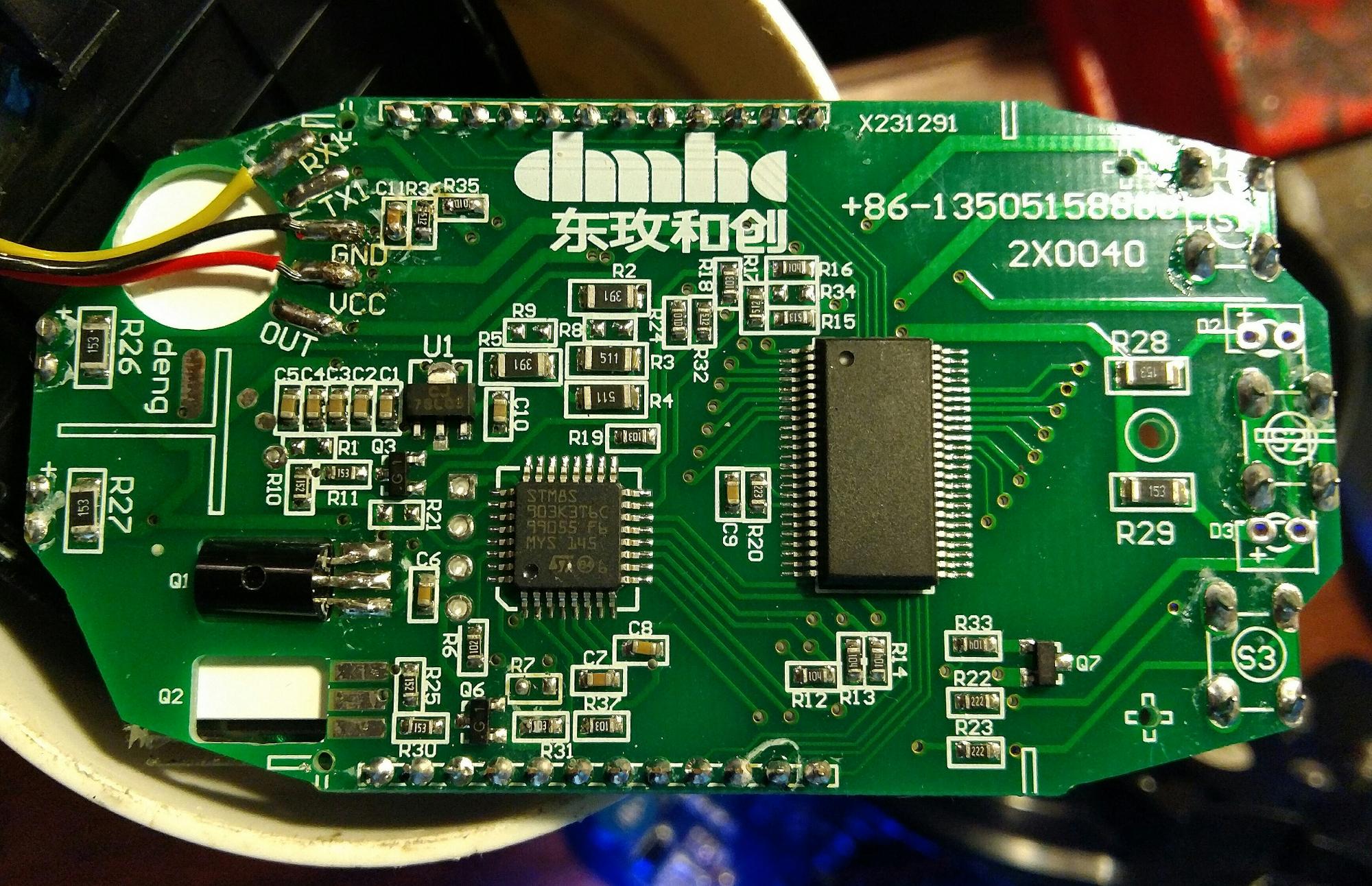

ybynty
Ради интереса подключил к этой фишке вот этот дисплей, валяется дома давным-давно. Контакты питания подошли, но данные не передаются, и даже включить контроллер с монитора не возможно, надо перепаивать контакты внутри, чтобы хотя бы включался контроллер. Хотя управлять им все равно с отдельной ручки с датчиком Холла нет возможности, поэтому мое "открытие" бесполезно.
Что касается много раз упомянутого здесь подключения LH-100 к цифровым и аналоговым контроллерам, и споры о том, что у кого-то это работает, у кого-то - нет. Как я понял, в настройках S0 через 6666 есть выбор протокола связи, Р19, по-моему, и там 4 режима. Мне кажется, это и есть выбор типа подключения, цифровые данные или аналог. Кстати, если кому-то нужен пароль для сброса паролей: 3745 и 10 секунд держим Mode.
Блин, а я случайно не так подключил курок, и теперь он включается, экран, скорость , передачи - все есть, а на курок не реагирует. Я сначала подумал что это ДХ, но он рабочий. А вот один из контактов 5 разьемной фишки, синий провод, Data Rx (вроде, он соседний с землёй на плате, плата синяя) у меня на землю звенит ((. И резистор R680 прозванивается. Он так и должен, или это он пробит? И ещё smd-резистор 200 тоже звенит.
13_chip_13
Разберите и посмотрите может там есть пины для подключения ДХ,  а програмная поддержка может и есть в протоколе обмена, просто там где это устанавливается принимающая сторона не реагирует на эти данные.
ybynty
ybynty

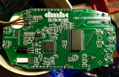

К Tx вообще даже проводка не идет, видимо, дисплей вообще не предназначен для управления контроллером, это только экран.
Еще пустой пин Out, что это такое, интересно, не включение ли это (зажигание)?
И еще deng - это тоже пустой пин? Их же в разъеме шесть - deng - это что за кодификация такая?
ybynty
Еще проверю, идет ли Rx к правильному контакту в фишке, а то с чего он 27 км/ч скорость показывает - непонятно. Прозвонил - да, Rx идет к желтому проводу, второй после + в пятиконтактной прямоугольной колодке (черный-зеленый-синий-желтый-красный).
13_chip_13

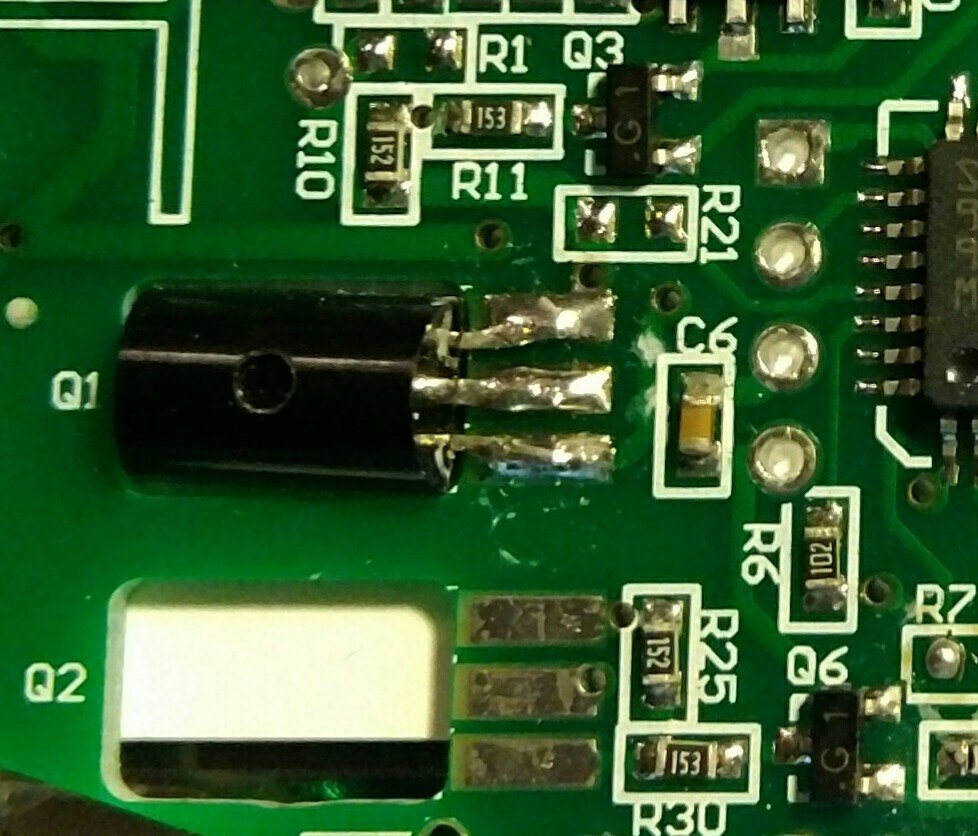

на TX можете осцилом глянуть, может и есть там чего то. А аналогового входа похоже там нету, хотя часть разводки на другой стороне, может и есть что-то. А это ИК приёмник там (маркировка Q1)?
ybynty
Я не знаю, но дырка действительно подозрительная. Подозреваю, что это какая-то устаревшая модель p-n транзистора, с такой-то дыренью..
А на обратной стороне все закрыто LCD экраном, и сбоку три кнопки, и разводки особо не просматривается..
Борян
out надо померять на нем при включении экрана должно появляться напряжение батареи. Если так то туда подключается сигнальный провод с контроллера которые его включает. Что бы это этот экран газовал на контроллер необходимо TX подключить на контроллер и если контроллер понимает и протоколо совпадет то все заработает. у меня похожая система на моем.

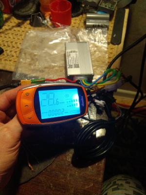

С дисплеем вот чего непонятно. Если его просто запитать, ничего больше к нему не подключая: на дисплее при включении, 5 секунд идут цифры спидометра, 0,5,10,15,20,25, потом показывает "текущее" значение - и все, оно не меняется, только показатели одометра растут, соответственно. Если две стрелки зажать - то я в служебном меню могу выставить от 0 до 9, и в зависимости от этого "текущее" значение скорости меняется - от 27 км/ч до 35 км/ч. Непонятно, почему дисплей, при отсутствии сигнала на Rx - показывает какую-то скорость, вместо того, чтобы показывать нули.
Я тут пытаюсь завести контроллер от велика, Storm 32. И этот дисплей подключал к этому контроллеру, т.к. там есть специальный вывод 5 пин на дисплей. Я с него взял питание на дисплей, и Тх, подключил к Rx дисплея. Так вот, когда я к Rx дисплея подключаю Tx с разъема контроллера - то "скорость" уменьшается с 27 до 24 км/ч, всегда, как только на Rx поступает сигнал с Тх контроллера.
Что касается Tx дисплея к Rx контроллера - то непосредственно управлять скоростью мотора с этого дисплея я и не хочу, и не смогу, курка у него нет, а стрелочками вверх-вниз это делать нереально. Но мне надо суметь управлять настройками контроллера в плане включения-выключения PAS и РУД, т.к. по умолчанию в контроллере отключено управление с ручки, и двигатель запустить можно, только имитируя сигнал на разъеме датчика ПАС. В принципе вывести Rx с дисплея, чтобы закидывать его на контроллеры - не вопрос, но вот вопрос - в совместимости протоколов обмена данными, на которых контроллеры общаются с дисплеями, банальные четность бит, скорость соединения и т.д.
