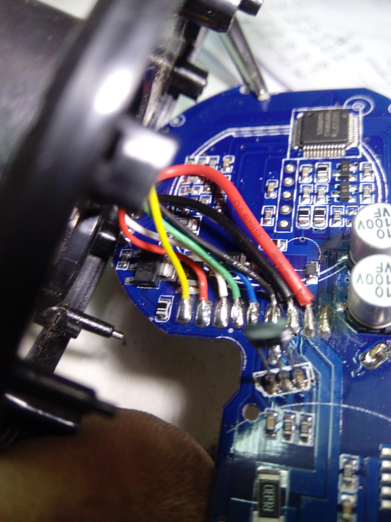

Здравствуйте, коллеги. Нарисовалась проблема с завышенным показанием вольтметра на QS-S4.
Завышает почти на 1V, Есть подозрение, что попала влага на какой-то резистор в цепи делителя напряжения (запотевало стекло над индикатором). Но на какой конкретно? плата очень похожа на  ту которая на картинке.  Может кто разбирался со схемой, подскажите пожалуйста куда смотреть.

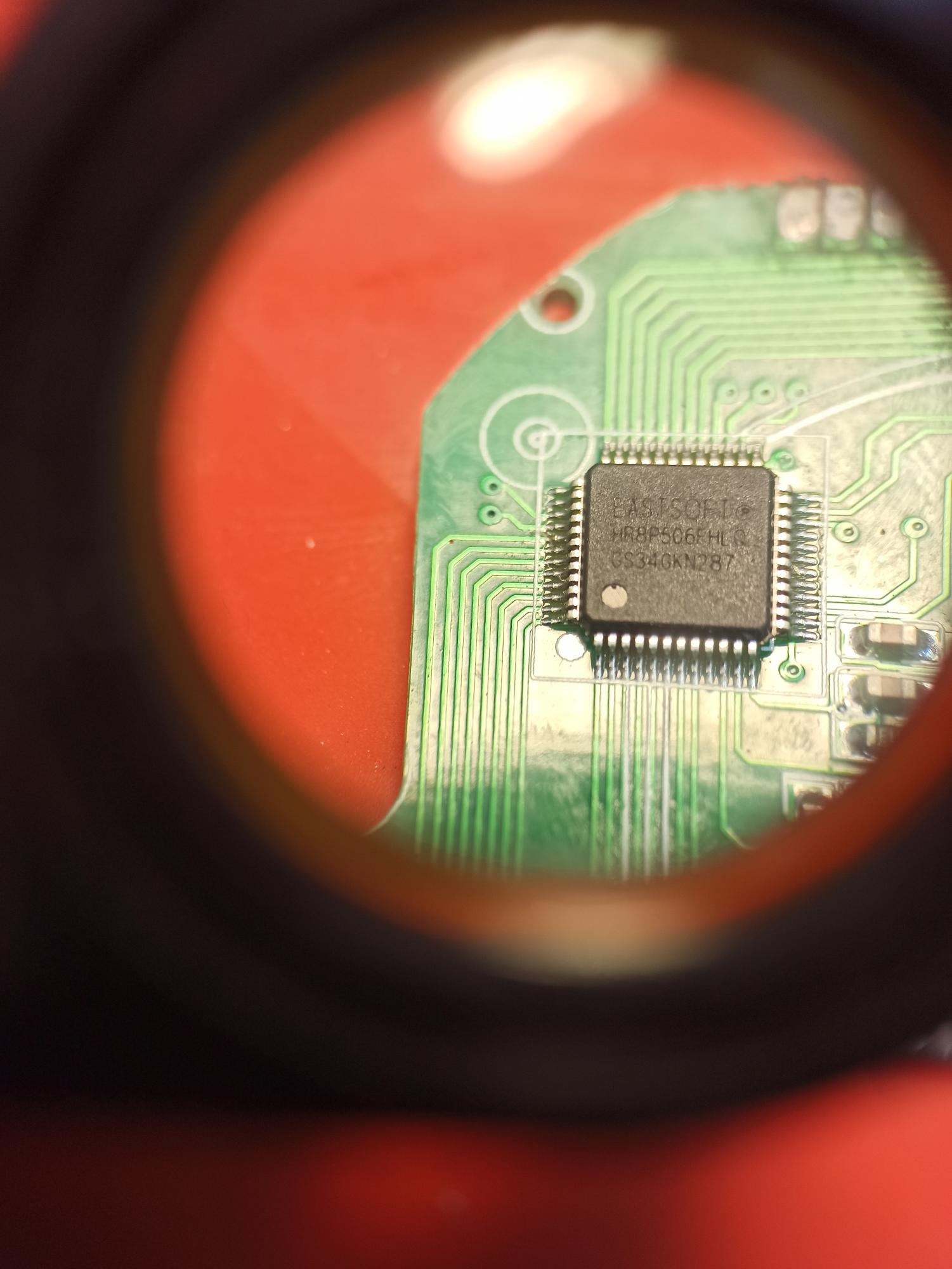

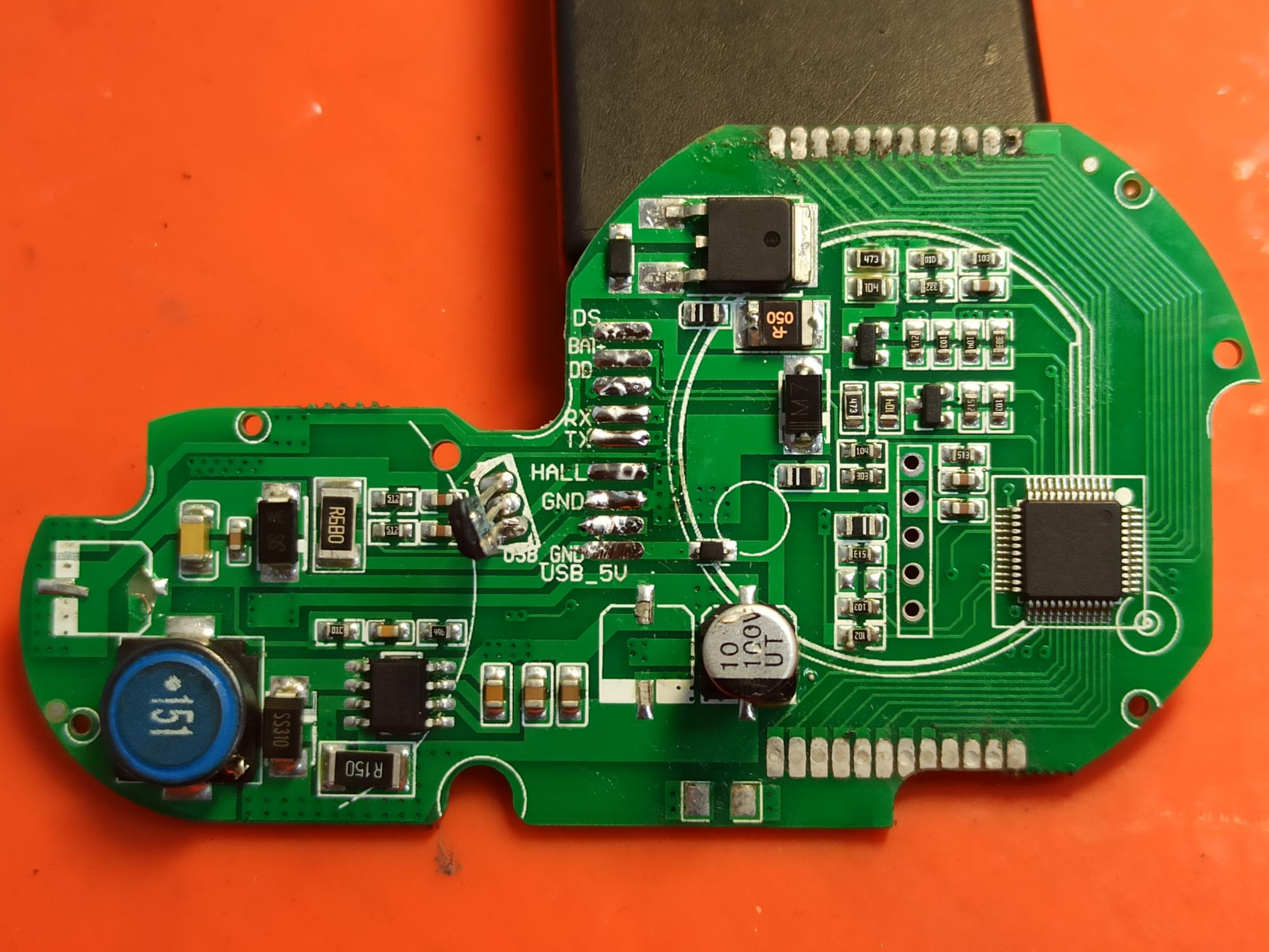

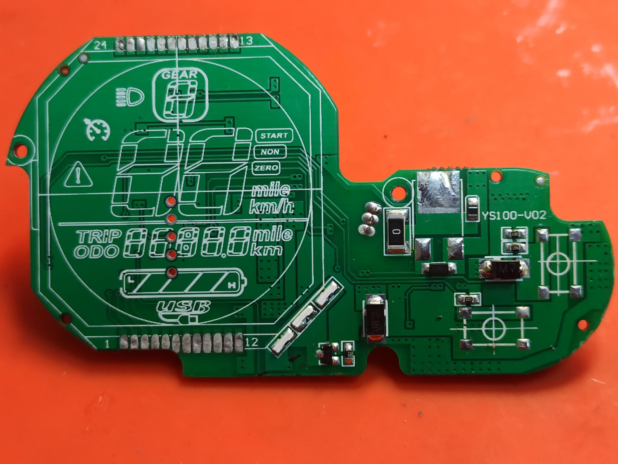

Сегодня снимал экран с QS-S4 , на всякий случай фотку сюда кину - может и кому пригодится.
13_chip_13
А Stm8 (микроконтроллер) затёрто или просто фото такого качества?
ВовВовыч
Цитата: 13_chip_13 от 03 Сен. 2022 в 21:34А Stm8 (микроконтроллер) затёрто или просто фото такого качества?
Там вообще не stm )) Какой-то мне неизвестный контроллер. Маркировку во вторник смогу точную дать - он на работе остался.
13_chip_13
Хорошо,  я про stm8 вспомнил,потому что  похожая разводка в части дисплея на одной из ревизий tf100.
ВовВовыч
Цитата: 13_chip_13 от 04 Сен. 2022 в 14:44я про stm8 вспомнил,потому что  похожая разводка в части дисплея на одной из ревизий tf100.
У меня их целый зоопарк уже собрался))Но такая разводка только у этих. Хорошо, этот совсем не дышит и пойдёт, если что, на органы)
Сейчас как раз ещё один лежит - никак не пойму, почему не запускается - вроде всё живое, а не хочет. Подозреваю ДС-шку, но времени нет глубже копать - жду окончания сезона
13_chip_13
Дисплей напрямую подключён к МК без драйвера, только это.
ВовВовыч
Добрался я до работы) Контроллер там какой -то Eastsoft стоит)
