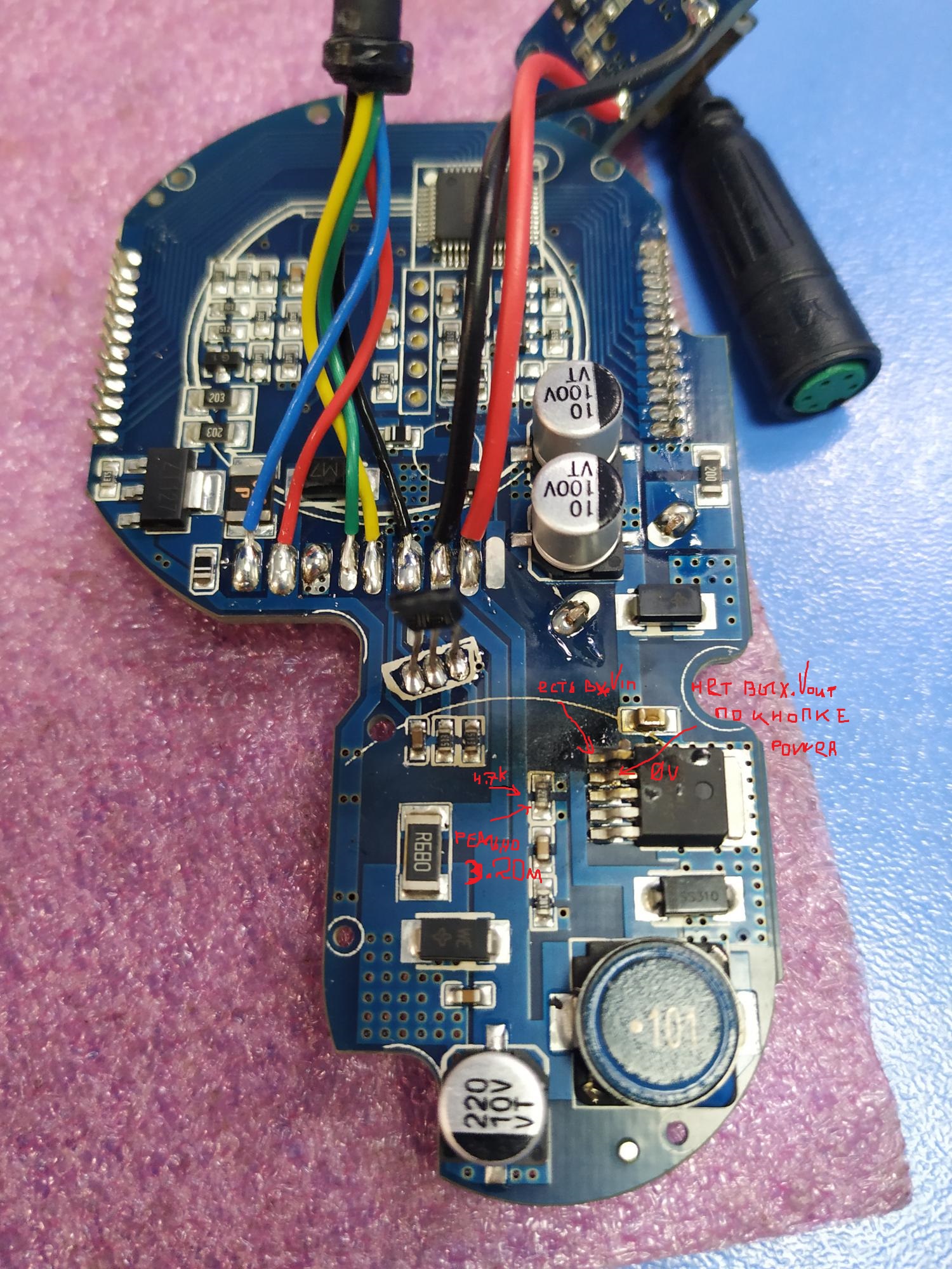

Коллеги, есть вопрос по умершему LH-100.
На XL7015 приходит на Vin батарейное напряжение. На SW - 0V. При нажатии кнопки Power - на SW всё равно 0V.
Между FB и GND стоит smd резистор 472 (4.7кОм), но звонится на 3.2Ома(!).
Правильно ли я понимаю что XL7015 - труп? Внешне он здоров )
Или сориентируйте меня как правильно проверить причину невключения LH100.
Фото я взял с поста на три страницы ранее  - там явно сгоревший xl7015.У меня аналогичная ревизия платы. Просто из меня фотограф...

Думаю, замыкание на дорожке от сгоревшего резистора. Сделать можно, но проще новый взять.
13_chip_13
ШИм контролёр сгорел же, через него и звониться наверняка

Цитата: xdforce от 01 Дек. 2020 в 18:46Думаю, замыкание на дорожке от сгоревшего резистора. Сделать можно, но проще новый взять.
То фото не мое, то фото идентичной моей платы, но у меня четко читается номинал 472 резистора. И у меня нет следов смерти  XL7015.
Цитата: 13_chip_13 от 01 Дек. 2020 в 19:00ШИм контролёр сгорел же, через него и звониться наверняка
Я схему на TF-100 видел, на LH-100 - не видел, а они разные.
Тяжко без схемы, т.е. моя логика верна - при нажатии кнопки питания ШИМ должен выдать напругу на SW?
Спасибо, за оперативные ответы.
ЗЫ: XL7015 заказал, посмотрим что выйдет.

Схема питания наверно одинаковые, чё-то по фото подумал что ваше :-). Ещё позвоните всю цепочку включения, там пару транзисторов. А вообще для начала надо бы подать питание 3.3 или 5 вольт (скока там у вас) с токоограничителем и смотреть, заведётся ли, если заведётся смотрите цепь питания, ну а если нет возможны варианты.

Прозвонил все транзисторы - пробоев нет, всю мелкую керамику во вторую очередь. Диоды - в третью очередь. КЗ нет.
При подаче 36в - пульса нет после XL7015 - на вход ему приходит.  Кнопки замыкают/размыкают нормально.
Дык, согласно схеме включения по даташиту XL7015 3 Ома между GND и FB не должно быть - это либо резистор 472 (что вряд ли), либо XL7015.
Т.е. визуально горелого ничего нет, а при включении - никакой реакции.
ЗЫ. Насчет заказал - это я погорячился... XL7015 чип-и-дэйл доставлять будет 3-5 недель... Я пешком из Кетая быстрее донесу...
ЗЫЫ. Вы тут спорили о совместимости TF-100 на stm8 и LH-100 на HR8P506. Дык вот, докладаю, полуручка с LCD wuxing 124DX(Kunray на али продает если что) на stm8 замечательно работает вместо LH-100 на HR8P506. Ну, контроллер greentime 18a, с курком LH-100 шел.
ЗЫЫЫ. Можно до посинения в greentime припаивать левый курок газа на 4.3v-SD-gnd и замыкать красный LCD на слаботочку - контроллер нифига не крутит, самообучение крутит. Т.е. без внешнего дисплея толку от контроллера нет.
