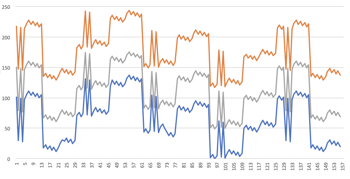

Так же заметил некоторые интересные зависимости, например вот так во времени выглядят 11, 12 и 13-й байты:
Итого имеем:
54, counter, unk, unk, unk, unk, unk, unk, unk, unk, unk, unk, unk, unk, checksum
Прикладываю собранные логи, если кому будет интересно тоже поразбираться с протоколом. Там совсем небольшой кусочек, в котором я сперва газовал курком, а потом переключал режим ограничения скорости 3-1-2-3:
Контроллер-БК:
БК-Контроллер:
PS: Да, у меня "синий" БК.
