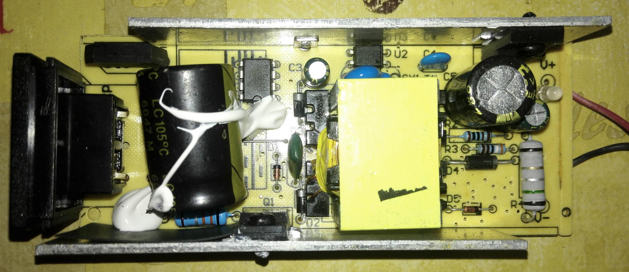

Подвирает простенькое з.у 42В/2.0А
Автор MaF, 17 Авг. 2018 в 12:32
MaF
Взял как временную замену до нормального з.у.
Типичное недорогое гироскутерное.Понятно,что провода кака и все такое)
Прежде,чем подключать к акб замерил выходное напряжение точным мультиметром.
Вместо 42.0+ выдает 41.48,т.е будет некоторый недозаряд.
Вопрос - можно ли его отстроить до 42.0В?Замер напряжения проводился непосредственно на плате,чтобы исключить возможное падение напряжения на проводах.
Переменного резистора на плате нет.
MaF
MaF
Забавно,но я подрубил его с мультиметром к акб(мультиметр правда уже не точный и повереный,а дешевка 830) и получается так - на хх 41.5,но с нагрузкой в виде акб напряжение растет как положено,42.2(3 - полагаю,что скачет и где то 42.25в) после чего видимо переходит в режим CV и ток падает до отсечки,после чего красный светодиод гаснет и напряжение на акб становится 41.9-42.0в.
В общем,полагаю,с ЗУ все хорошо,завтра на работе проконтролирую его повереным мультиметром.

Цитата: MaF от 19 Авг. 2018 в 21:40и получается так - на хх 41.5,но с нагрузкой в виде акб напряжение растет как положено,42.2
Да забейте вы на него. Не так уж и много процентов там недоливается в АКБ.
Обычно на плате в гироскутере последовательно диод стоит. А это ещё минус 0.6 В
MaF
Да я забил.Наверное вообще ничего недозаливается,т.к. по ощущениям до 42В идет СС,потом СV.
Почему на хх 41.48 - тайна,при заряде акб напряжение растет до положеных значений.

[user]MaF[/user], сделайте фотки платы с двух сторон. Поглядеть надо, что можно сделать.
