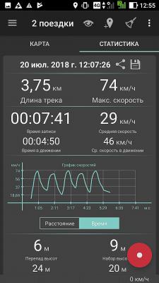

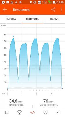

Цитата: snooper от 04 Сен. 2018 в 10:06разгонялся до 87
Что не очень верится в такие скорости. Даже ультра меньше гонит.
snooper
Цитата: Fokan от 04 Сен. 2018 в 22:27
[user]snooper[/user], 87? Я ток до 74-76 и то с сидением на аналогичных моторах на кингсвинг по прямой мог
Картинка сохранилась?
картинки нет , по пречине эфории первый выезд был , может из за веса  , мой вес 72 , а ваш 102 , если получится попоз же запишу, шас перебираю его
