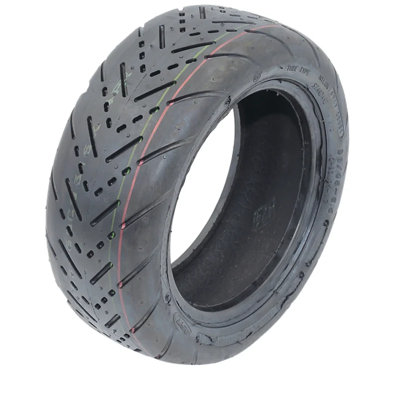

Коллеги, порекомендуйте плз. крепкую бескамерную сликовую покрышку для сабжевых самокатов, чтоб имела максимальный внешний диаметр.
на какой самокат? , на т108 ,128,118 безкамерку не поставиш

eTyson
118. Только сейчас прочитал на покрышке TUBE TYRE :-(. Хотя продавец утверждал, что бескамерка...
А в связи с чем бескамерку не поставить? Из-за дырявости разборного обода?
Ну и вопрос сликовой покрышки с максимальным диаметром остается открытым. В конце концов можно и камеру в бескамерку впихнуть. Хотя и не хотелось бы.
zelen50
Цитата: eTyson от 01 Март 2019 в 12:21А в связи с чем бескамерку не поставить? Из-за дырявости разборного обода?
Обод для бескамерных шин имеет специальный буртик, который предотвращает сдвиг корда покрышки во внутрь и её мгновенное спускание при боковой нагрузке, например проезд по наклонной поверхности боком.

Rjkz
а  зачем бескамерка? Камерная прекрасно живёт тут.
Резину или от тандера или ЦСТ слик.

eTyson
Цитата: Rjkz от 01 Март 2019 в 13:13Резину или от тандера или ЦСТ слик.
Да, я знаю про эти 90/65-6,5, но хочется что-то чуть повыше, но не находится. Чтоб было 90/80, или 90/90.
snooper
скорее всего вы будете первыми ,кому нужна покрышка повыше
eTyson
#191
Цитата: snooper от 02 Март 2019 в 07:47скорее всего вы будете первыми ,кому нужна покрышка повыше
А что не так, все остальные хотят пониже? Я понимаю, что 90/65-6,5 это норма для данных колес. Но даже с данной маркировкой покрышки разных производителей немного различаются по высоте и диаметру. Вот мне и хочется найти максимально высокие из реально доступных. Соответственно, почему бы не увеличить клиренс и не улучшить накат за счет более высоких сликовых покрышек?

eTyson
#196
В итоге купил сегодня такие CST, проверенные временем и дорогами на Дуалтронах Ультра.
Слики Innova тоже пощупал и сравнил, они чуть выше, но немного уже и мягче (рыхлее) в ненадутом состоянии. Прикинул, что CST после накачки раздуются и будут не ниже. Соответственно, не стал рисковать и купил более проверенный вариант.
