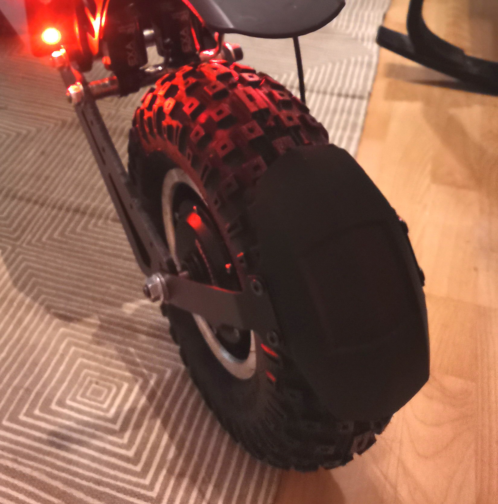

Цитата: MoRoman от 10 Янв. 2021 в 22:43ничего ему не будет... проверено
ну, если на время перевозки в лифте его переставлять в верхнее положение. В обычном положении в моём лифте он скорее всего лопнет, т.к я упираюсь задним колесом в угол и поднимаю перед, по другому не влезть.
MoRoman
Цитата: Александр61 от 10 Янв. 2021 в 22:52В обычном положении в моём лифте он скорее всего лопнет
Саша, если я говорю, что ничего с ним не случится, значит так и есть. Не лопнет. Очень хороший пластик, гнется, но не ломается. И бордюры ловили и в лифт постоянно.. нет ни одного случая поломки.. а через меня их ой как много прошло и проходит...
Александр61
Цитата: MoRoman от 10 Янв. 2021 в 22:55Не лопнет. Очень хороший пластик, гнется, но не ломается.
На более широкую ось растянутся кронштейны?
MoRoman
Цитата: Александр61 от 10 Янв. 2021 в 23:08На более широкую ось растянутся кронштейны?
да... на 14 резину растягиваем.. ))
Александр61
[user]MoRoman[/user], У Павла заказывать, если чё?
MoRoman
Да, у Пашки спроси.. )
ставится так (это другой самокат, но сути это не меняет)
Подскажите, а хорошо-ли отсекатель вообще защищает? Достаточно-ли его будет со стоковым крылом 108-го или все равно будет брызгать и придется мудрить что-то с крылом?

MoRoman
Цитата: kriminal37 от 11 Янв. 2021 в 11:31Подскажите, а хорошо-ли отсекатель вообще защищает? Достаточно-ли его будет со стоковым крылом 108-го или все равно будет брызгать и придется мудрить что-то с крылом?
реально хорошо защищает.. всё будет лететь под крыло
Цитата: kriminal37 от 11 Янв. 2021 в 11:31У Паши который спид саважами занимается, верно я понял?
верно :)
PS на моём самокате вообще вот так сделано крыло и на ноги ничего не летит...

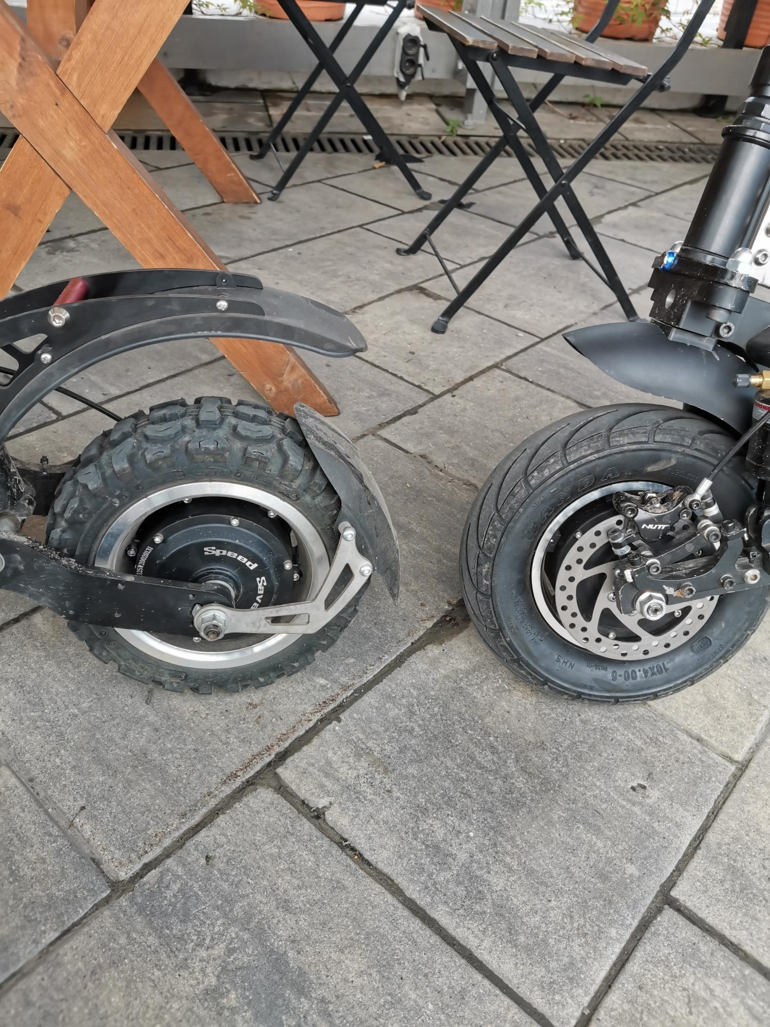

Цитата: MoRoman от 11 Янв. 2021 в 12:05PS на моём самокате вообще вот так сделано крыло и на ноги ничего не летит...
Вот это прямо крутой вариант, то что мне надо. А на 11-дюймовые колеса такое крыло подойдет?
MoRoman
Цитата: kriminal37 от 11 Янв. 2021 в 16:39А на 11-дюймовые колеса такое крыло подойдет?
мои покрышки с высоким профилем имеют фактический размер даже чуть больше 11' ... считал через длину окружности. Вот фото рядом, слева 11 дюймов, справа мои 10.
MoRoman
Цитата: Александр61 от 11 Янв. 2021 в 17:03На много?
Саш, у меня 10-е с посадочным 6, у тебя наверняка 11 с посадочным 6,5 ... а так где-то 11,3 вышло..
Цитата: Александр61 от 11 Янв. 2021 в 17:03а 13-тые широки, в калипер будут упираться.
не будут.. ставил... хотя от тормоза зависит, ставил с Nutt-ами и 140 дисками.

Александр61
Цитата: MoRoman от 11 Янв. 2021 в 17:09хотя от тормоза зависит, ставил с Nutt-ами и 140 дисками.
Вот именно, у них вход магистрали с внешней стороны, а у меня расстояние от штуцера до боковины 11-той шины всего 3.5 мм.
MoRoman
Цитата: Александр61 от 11 Янв. 2021 в 17:18у меня расстояние от штуцера до боковины 11-той шины всего 3.5 мм.
раздвинь рычаги, наверняка есть резьба ещё на оси, компенсируй шайбами по оси и поставь проставку под диск.
