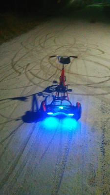

Радоснег
Всем привет! Попробовал поставить к гироскутеру 3 колесо. Понравилось, пробег за 2 месяца более 300 км. Вожу детей, сам на работу и по магазинам зажигаю. Пока нравится.
Радоснег
Немного косяки со вставкой фото, но думаю простят зрители. Управление сделал ручное рычаг,  и ножное педали. Скорость под горки разгонял до 34 км.час. по горизонтали стабильно показывает 26 км.час. Батареи хватает на 7-8км быстрой езды. Мне из дома 2раза съездить в центр по магазинам. Делал для детей, но скорости получились далеко не совсем детские. Отсоединяется за минуту ... вес рамы примерно 7-8 кг. В будущем планирую сделать общее сиденье на пружинах. Может поменяю вилку, под колесо большего диаметра, и поставлю тормозной диск.
Радоснег
Из не доработок, дизайн ещё тот, но это пробник, , так как эл. техника у меня первая. Ну и добавить батареек тоже надо, надоедает часто заряжать, обычно 2 раза в день. Многие взрослые сетуют на низкое сиденье , но мне нравится заходить в повороты на полной скорости, по крайней мере пока не опрокидывался

[user]Радоснег[/user], отличная машинка получилась.
Батарейка у вас с сильной перегрузкой работает, может долго не протянуть, её бы разгрузить по току одним из двух самых простых способов - добавить параллельно такую же батарейку, и разряжать\заряжать их вместе через двойник; или добавить ещё хотя бы по паре банок в параллель имеющейся акб, подцепив их к БМС вашей батареи.
Во втором случае нужно иметь навыки пайки и понимание процессов, или окунуться в чтение профильных тем.

Дмитрий, спасибо большое за развернутый ответ. Думаю зимой укомплектовать ещё, добавив батарейки. А так да, удобно, сам не ожидал от него такой прыти.
Это потому что батарейка работает "на убой")
На гириках и большинстве самокатов АКБ редко видят второе Лето)
Но если снизить нагрузку на батарею - она прослужит 3-4-5 лет.
Если у вас есть:
1) Желание и возможность заняться батареей сейчас (не зимой).
2) АйМакс или подобный стенд-зарядка для лития.
3) Знакомый\друг в Москве, который поможет передать вам от меня коробочку.
Могу отсыпать вам достаточное количество подходящих банок, даром.
И дохлую АКБ от гирика, если найду, потренироваться и\или БМС использовать.

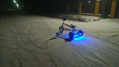

Снег пришел, а с ним и дрифт на гироскутере, ощущения очень даже пацанские, жаль снимать было некому когда крутил кренделя)))!
