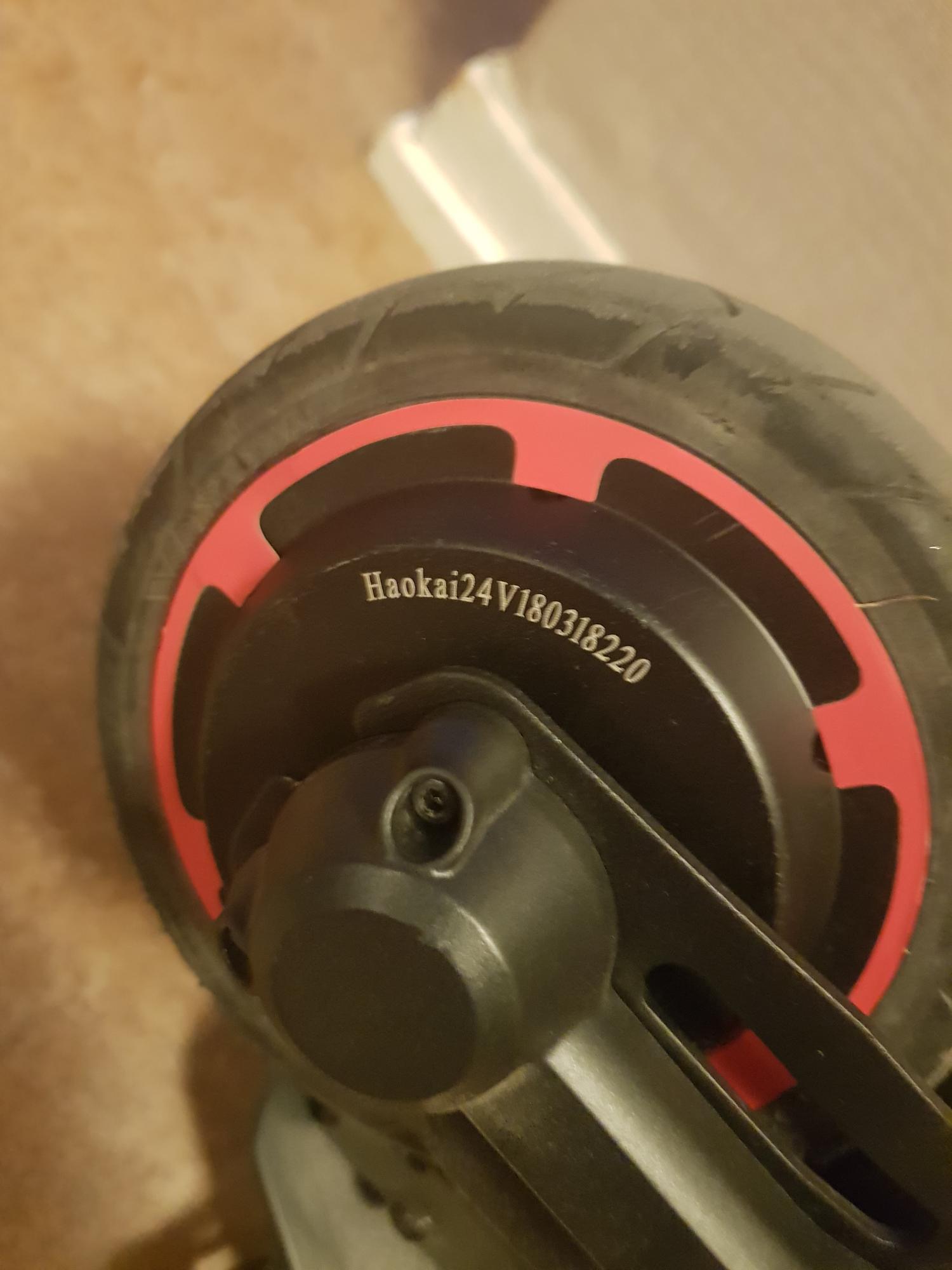

Приобрел саиокат , название торговой сети истинное неизвестно . Мотор 24v . Можно ли на него подать 36 v без последствий а то скорость 17 км/ч макс.

С МК ничего не случится даже при 200v (они выходят из строя от превышения мощности/тока, а не от повышенного напряжения).
Тут слабое звено - контроллер - Вы уверены, что он будет корректно работать с повышенным напряжением батареи?

[user]Tashkent[/user], чтото он мелковат, вы серьезно хотите на таком ездить быстрее?
Так то не видно что внутри, может и поедет а может и перегорит
Запросто, но нужно будет поменять контроллер и батарейку.
Главное - поставить самый слабый контр из доступных, самые низкоточные из встречаемых -  12-13А, в крайнем случае 15-16А, но это уже лишнее.
Скорость на 36 вольтах поднимется до 25-26кмЧ, как раз это максимальная комфортная скорость для маленьких самокатов.
Но подумайте, в самом деле - нужен ли вам этот гемор, любые переделки - вложения и риск, можно или спалить что-то, контр, скорей всего, так же новый контр может не подхватить ваше колесо, если по холлам не сориентируется, так что перед вбухиванием бабла и времени лучше испробовать возможности апгрейда на уже доступных компонентах.

Ездят дети для них то что есть вполне хватает  но по пасспорту он выдерживает 100 кг но со мной не тянет быстрее 8км/ч, комплектующие у меня есть батарею сварю ячеек хватает , контроллер на 36в тоже есть , а может и родной переварит это напряжение, вот и подумал мне к другу нет нет в баню доехать пару км можно былобы и на самокатике ради веселья. Но вот насчет мотора не уверен был так как первый в моей жизни электо самокат и опыта нет.
Территориально в Швеции поэтому есть неудобства а тут что касается электрозапчастей глухое болото ,только с китая покупать на месте нечего нет а емли и есть то умножать смело на 3.
