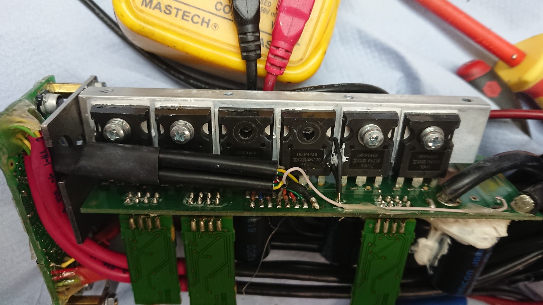

Как тестировать контроллер Adaptto после перепайки фетов, драйвера?
Автор sergek1985, 06 Авг. 2018 в 02:18
sergek1985
В продолжение темы моих бесконечных поломок контроллера. https://electrotransport.ru/index.php?topic=49869.0#topmsg
Возник вопрос - как тестировать контроллер после перепайки?
Если проблема в драйвере, есть ли способ это понять, не прибегая к сгоранию фетов?
Последние два раза контроллер включался, но при попытке повернуть ручку газа, сгорал предохранитель (два тонких медных волоска), и феты все-равно пробивало. Каждый раз  одного и то же плечо. Теперь экономлю - ставлю по два фета в плечо в центральные места:)
40В от батареи. Ток в профиле выставлял 20 батарейного, 40 фазного. Может, автодетект сначала прогонять? Но проблема в том, что у меня автодетект не всегда проходит. Последний раз заводил мотор вручную.

Ну во первых производитель не обязан давать каждому пользователю подробную информацию по схемотехнике и методам ремонта, используемым во внутреннем сервисном центре....
А во вторых неоднократно говорилось, что при ремонте силовой части, в случае если вышибло феты, для того чтобы все нормально работало после ремонта, рекомендуется менять не только сгоревшие, но и остальные на сгоревшей фазе... попутно ОБЯЗАТЕЛЬНО менять драйвер на эту фазу так как с вероятностью 50/50 он тоже пострадает при выгорании фетов.

Вот и у меня на МИДИ полетели Феты. Все 4 дают К.З. Их то я поменяю, только вот где взять драйвер? Или переходить на другой контроллер?
Жалко- и БП куплен под Адаптто, и БМС.
Может кто поможет советом?

драйвер на рассыпухе,  точно видел что здесь на форуме кто-то успешно ремонтировал драйвер, выяснил номиналы всех деталек(надо шерстить форум).
Рекомендую все действия по первым пробным запускам проводить от лабораторного блока питания. 3-5а хватит, чтобы покрутить тихонько в холостую и при этом не устроить фейерверк, если что-то пойдет не так.
вот здесь обсуждали ремонт драйвера
https://electrotransport.ru/index.php?topic=21125.msg669137#msg669137

Цитата: sergek1985 от 06 Авг. 2018 в 02:18Последние два раза контроллер включался, но при попытке повернуть ручку газа, сгорал предохранитель (два тонких медных волоска), и феты все-равно пробивало. Каждый раз  одного и то же плечо.
То же самое, в начале заказал у китайцев керамические прокладки - ждал 2 месяца, потом поменял феты на фазе и резистор на гейте транзистора. Повернул ручку газа и опят выбило феты. Терпение лопнуло, думаю переходить на  Kelly 7230S. Там фетов побольше и вроде не греется он, может есть опыт по келли у кого?
