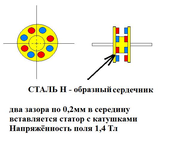

Пишу программу для самодельного двигателя.
Пока пришёл к следующему:
1) Считаем от источника питания,
2) При использовании постоянных магнитов количество полюсов статора (магниты на роторе) -2, или +2,
3) По току потребления, это-20% от максимума потребления по вольтажу аккума и нужному току считаем сопротивление и на сколько его хватит.
4) Обмотка катушек последовательная, но разнофазная: - два провода один мультик,
5) Делим сопротивление на количество полюсов получаем данные одной катушки, получаем сопротивление катушки I - ток у нас общий и является константой,
6) Подбираем сечение провода под данный ток,
7) Получаем метраж и габаритные размеры намотки исходя их площади сердечника намотки.
8) Подбираем из полученых вариантов,
9) Вводимые данные: параметры аккумулятора, сердечник, ток который хотим на 20% ниже максимума отдачи аккумулятора.
:bn: Есть тут ошибки? Если есть пожалуйста укажите.  Готовую прогу потом скину без проблемм.

Leshander
Общие формулы и соображения:
Магнитодвижущая сила:
Ем=1,3Iw
w - количество витков,
I-ампераж
1.3-коэффициент укладки.
Я рассматриваю аксиальное расположение, по этому вся магнитная система двигателя является замкнутой за исключением зазора между ротором и статором.
По этому рассматриваем последовательное разнополярное подключение катушек.
При таком подключении требуется простой ШИМ и всего два провода. чем проще тем лучше.
Выбираем ток потребления исходя из номинальной отдачи аккумулятора, допустим акк 12v 4а  в номинале ампер часы будут влиять на то сколько мы сможем на нём ехать по времени.
Вспоминаем последовательное подключение сопротивлений [b-b]ток в нём является константой и одинаков для всех сопротивлений коими являются катушки[/b-b] от сюда 4а потребления на всю магнитную систему!
По закону Ома находим сопротивление общее 12/4=3 Ома на все катушки.
Смотрим таблицу сопротивления и допустимой плотности тока, выбираем сечение провода.
Теперь, как раз для чайников: [b-b]чем больше диаметр провода тем больше витков вы можете сделать[/b-b] от них зависит сила вашего двигателя.
Самый фокус в том что расчёт ведётся изначально по мощьности и заданным параметрам аккумулятора, просто потом делим на количество полюсов и получаем данные на одну катушку.
[b-b]Внимание бонус![/b-b]
от радиуса зависит сила на валу - это рычаг на вал (чем он больше тем сильнее усилие).
:mus: :mus: :mus:
Ну и кто тут не прав в надобности сего? :fool:
P.S. Есть технари с кем можно посоветоваться? У меня просто дисков с магнитами много вот и решил себе самокат сделать.
Забыл, при уменьшении сечения можно увеличить вольтаж вместо ампеража в соответствующее количество раз...
NUBITO
  [user]Leshander[/user], не стоит нести чепуху, по расчетам двигателей пишут книги с формулами и пояснениями, а у вас расчет пару строк занимает.
В вашем примере при сопротивлении катушек 3 Ом и токе 4А у вас W=I*I*R=4*4*3=48Вт только катушки рассеивать должны в номинале. Реально сопротивление обмоток будет десятые и сотые доли Ом, ток, без учета контроллера, ограничивается снижением напряжения питания за счет противо-ЭДС.
  Пожалуйста, направьте ваш энтузиазм в правильное русло, не изобретайте колесо, всё уже изобретено. Советую найти пару книг по проектированию электродвигателей, подчерпнете много нового, 99% всех вопросов отпадут сами собой.

Leshander
P.S. в замен стали буду использовать чашки от уличных громкоговорителей, да и вообще проблемм с упорными подшипниками не вижу для уменьшения воздушного зазора, как и с магнитомягкими сплавами.
NUBITO
[user]Leshander[/user], мотая по вашему примеру катушки у вас получатся неимоверно большими. При тех же 1.6мм диаметра провода и 58 метрах длины получается около 1кг меди на обмотки при мощности 48Вт(12в*4А). И это без железа. Вы можете как угодно ухищряться, но вы проиграете либо в массогабаритных показателях, либо упретесь в насыщение железа и просто спалите двигатель.
Поверьте, спроектировать электродвигатель с хорошими показателями и тем более собрать реальный образец, который будет максимально близким к расчетам не так просто.
residentivan
Не стоит мешать человеку совершать собственные ошибки)
Собирая свой двигатель не забудьте, что магнитный зазор в кустарных условиях вы не сделаете 0,2мм, а если сделаете, то через какое-то время статор начнет шабарить об магниты, а если не начнет, то залипание будет дикое... Я бы на вашем месте прислушался к окружающим, и не стал бы их каждый раз тыкать в основы электротехники. Разница между электромагнитом и обмоткой электродвигателя есть, уловите её, когда с этим столкнетесь.
Очень интересно, что у вас получится. Реально интересно, без стёба!

Для критики размеров. посмотрите в сторону авиационных двигателей, в том числе электро, ну и схемотехника.
Я прошу сейчас помощи в расчётах, неужели не осталось физиков?
Leshander
Через неделю я в отпуск, после интервью в Екатеринбурге, намотаю и напишу отчёт, но мне хотелось найти  единомышленников, по ответам,-не судьба.
Зазор планирую в рамках 0,15+-0,02. Как это сделаю напишу.
Первая ошибка у Всех зазор и магнитная система, аксиальная отличается от других
