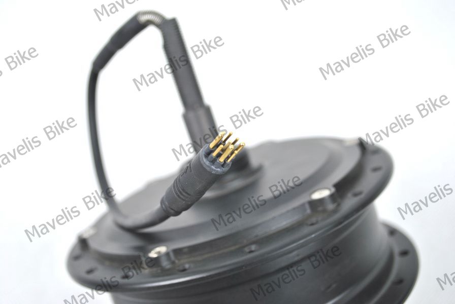

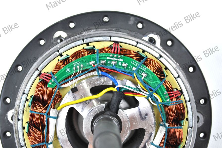

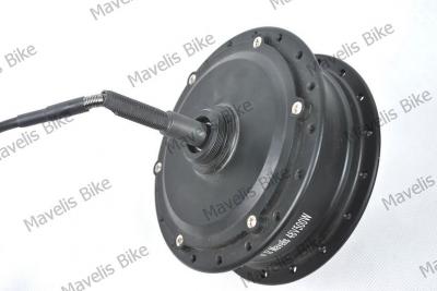

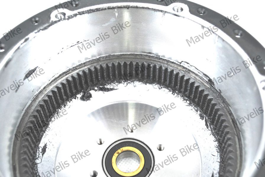

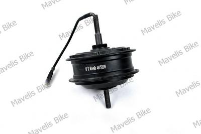

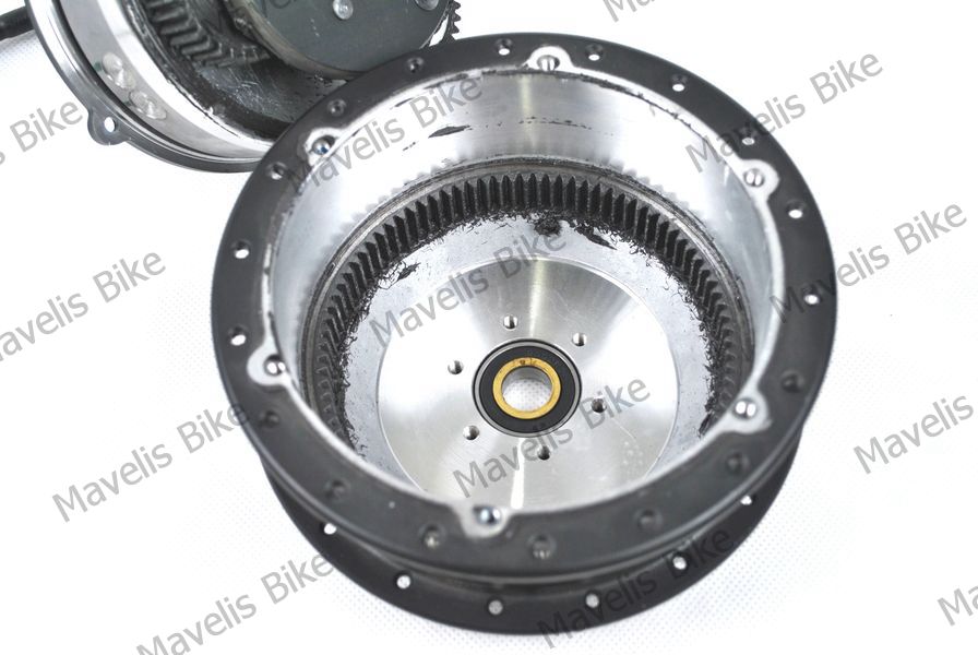

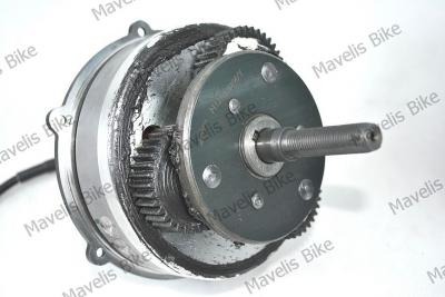

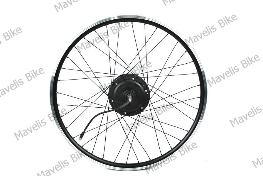

Всем спасибо за ответы подскажите ещё пожалуйста вот вышел на такой сайт цены меня устраивают https://mavelis.ru/e-koleso/#%D0%BA%D0%B0%D1%82%D0%B0%D0%BB%D0%BE%D0%B3
и что скажите про такой мотор стоит или нет того покупать
Олег Седой
 Мотор как мотор! У меня практически такой же третий год стоит. Только теперь контроллер тоже нужен на таких же разъёмах (джульетах 9пин, то есть из оси движка выходит кабель с 9 жилами). Желательно серии КТ, которые поддерживают протокол общения со многими дисплеями.
Илья52
Спасибо за ответ не могу разобраться у продавца нет ни каких бумаг не могу разобраться с размером оси у меня 135 здесь на маркировке написано 18 12 48 500W и вес он замерял безменом показывал 3,9 кг разве на 500W потянет помогите разобраться с макировкой
Илья52
Всем здоровья доставили колесо 48 вольт 500ват muxus можно его подключить без дисплея  и есть ли обсуждение на эту тему дайте пожалуйста ссылку заранее спасибо
3.9кг - нормальный 500ваттник. Подключать можно вполне, но результат не 100%, потому как не известны, как я понимаю, установки контроллера? Может там запуск от ПАС стоит и тогда от газа не будет работать. И заглушку надо на дисплейный разъём. В теме про настройки LCD3 ищите.

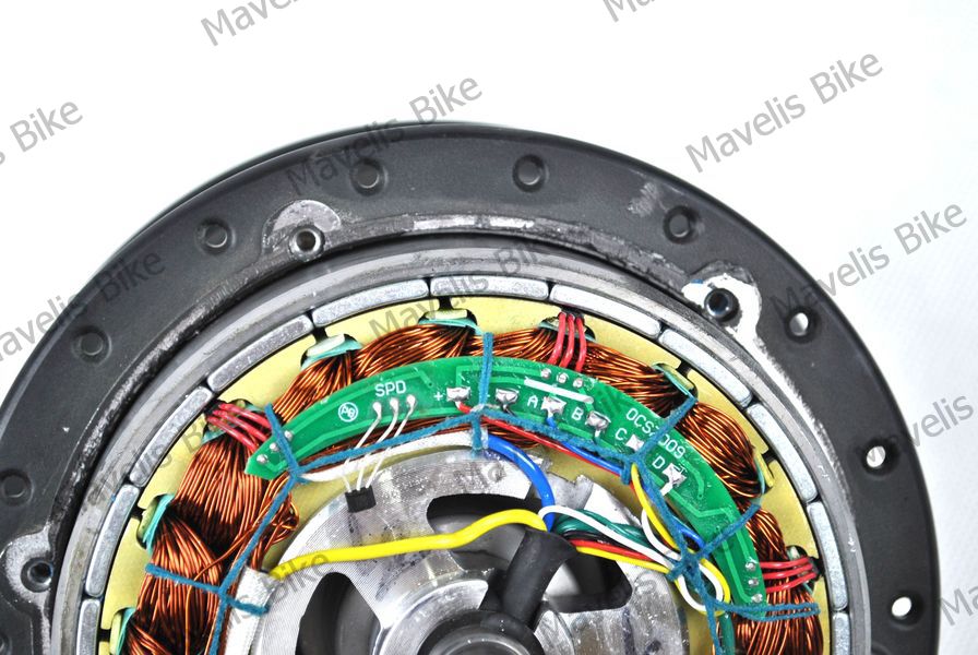

Спасибо большое очень помогло но подскажите пожалуйста сколько магнитов в двигателе.

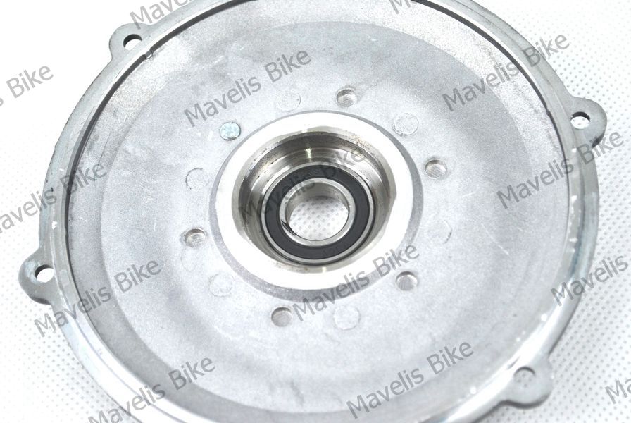

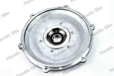

Илья52
Здоровья всем насчёт как определить сколько магнитов в двигателе и сколько импульсов выдаёт для настройки дисплея я так и не понял.Но есть другой вопрос когда устанавливают дисковый тормоз на мотор пластмассу убирать или заменить болт и не будут ли родные доставать до внутренности всем спасибо.
