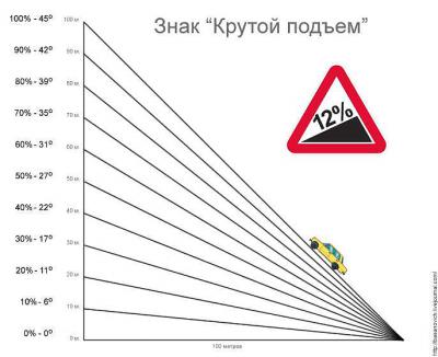

Илья52

e-scooter
[user]Илья52[/user], 45 градусов подъёмы преодолеваются только с альпинистским снаряжением и тащить за собой электровелосипед будет тяжеловато /:-)
LeoDron
Цитата: Илья52 от 03 Фев. 2020 в 20:39
всем здоровье решил приобрести мотор колесо пожалуйста помогите с выбором мой вес около 90кг преодолевать надо подъём 45 градусов метров 500 и вообще живу на Урале постоянные спуски подъёмы подойдёт ли для этого редукторный 48 вольт 500ват зарание спасибо.
Угол экскалатора в метро 30-35 градусов.
На дорогах ОП максимально видел  15%. Если не гнаться  за скоростью и помогать ногами то правильный конфиг на основе честного редукторнтка 500 Вт с подъемом 10-15% длиной в пару километров  справится (если такой в существует)

Цитата: starichok от 03 Фев. 2020 в 21:45лучше обратить внимание на то, что речь идёт далеко не о привычных дорогах ОП, да ещё и с видимыми %-указателями подъёмов
Лучше обратить внимание, что спрашивает новичок, который, как большинство начинающих, путается в  новой теме. А тебе, пятой, или какой там,  реинкарнации старожила, нужно бы научиться помогать им, а не с издевкой  на их вопросы вопросами отвечать. У тебя нет практического опыта, но у тебя уже есть определенные  знания - сделай свой велосипед, и вот тогда уже делись реальным  опытом, а не своими  сомнениями, хитрыми вопросами и теоретическими соображениями.
Илья52
Спасибо всем за ответы наверное я сильно преувеличил по  схеме коротая выше  22%. Подскажите точнее по выбору мотора .какая лучше фирма где можно заказать чтоб надежно...вообщем я чайник в этом а ездить охота)))   и еще- что значит " на горках включать 24в"?какой контроллер лучше?...все интресно все мелочи
