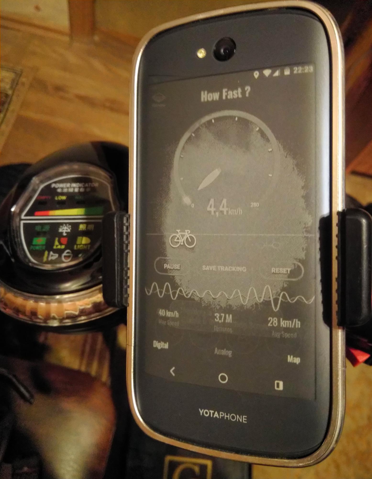

Сегодня поездил еще раз на полностью заряженном скутере, вроде разобрался с тремя скоростями - все банально, только наоборот - первая - 100% мощности, вторая - меньше, третья - вообще задушенная. Разгонялся до 40 км/ч, наверное, это самый оптимальный вариант, быстрее уже становилось бы опасно, все таки агрегат маленький. Имеющейся фары в темноте - не хватает катастрофически, считай ее нет. В остальном - нареканий нет.

Цитата: ybynty от 21 Июль 2019 в 23:29Сегодня поездил еще раз на полностью заряженном скутере, вроде разобрался с тремя скоростями - все банально, только наоборот - первая - 100% мощности, вторая - меньше, третья - вообще задушенная.
Сними кнопку и поменяй местами крайние провода - всё встанет как надо.

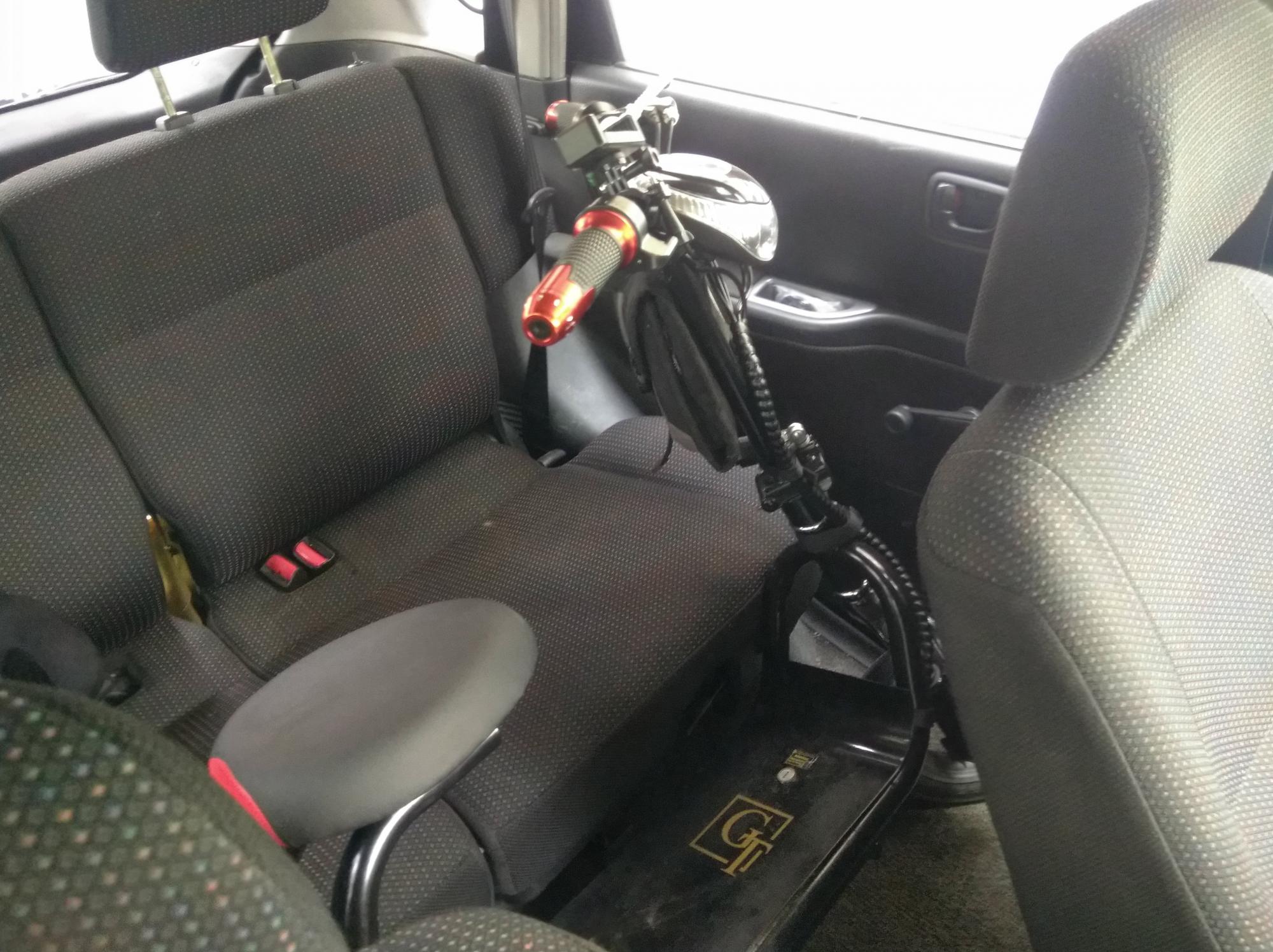

Я пока не проверил, я его в машину запихнул и на ней поехал, и мы пока в городе с ним, он на заднем ряду пока сидит.
